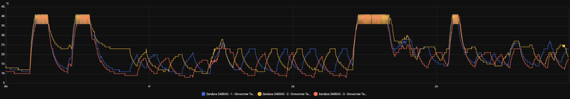

Heb hier de 2400AC's maximaal een keer rond 62 graden gezien, vol in de zomer, enkele uren op 2400 Watt. Dan kan je ze nog wel met de hand aanraken, maar niet té lang.
Nu in de winter tikken ze regelmatig nog de 40 graden aan omdat de koelers dan ingrijpen:

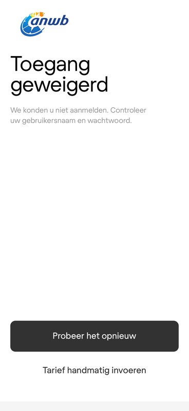

Heeft iemand het voor elkaar gekregen om in te loggen via de Zendure app bij ANWB Energie voor dynamische tarieven?
Ik krijg steeds de melding dat mijn usernaam/password niet juist is. Maar dat klopt niet.

Gebruik je een password manager? Probeer het eens door je wachtwoord te kopiëren naar notepad en daarna pas in de Zendure app te plakken. Of als alternatief het wachtwoord volledig handmatig inkloppen.
  • FromRob
  • Laatst online: 23-04 21:14
Leguan schreef op maandag 29 december 2025 @ 21:16:
Dank voor de opties, maar heb deze allemaal al geprobeerd. :?
Vandaag bij een vriend gecheckt die ook een Zendure SolarFlow systeem heeft gekocht en hij kan ook niet inloggen met zijn ANWB account.
Ik ga hiervoor maar eens contact opnemen met Zendure.

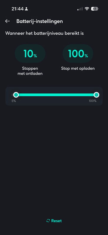

Zijn er ook mensen die ook Zenki geselecteerd hebben en waarbij de accu’s volledig leeggelopen zijn. Het percentage stond op 1%…. Dit ondanks dat de accu limieten ingesteld staan op 10% tot 100%. Dit wekt weinig vertrouwen. Zo heb je ongemerkt binnen de kortste keren je accu’s naar de mallemoer.
Afbeeldingslocatie: https://tweakers.net/i/-ah6jN07TdsqPZsiV1300geAEWo=/x800/filters:strip_exif()/f/image/KdY924V6RarraNbMAnrxFzwb.png?f=fotoalbum_large
Afbeeldingslocatie: https://tweakers.net/i/kNJSy5E9z5RBrUY_Iaz5YLaug8E=/x800/filters:strip_exif()/f/image/ow3JF4SgTp2d3sb6waTX3qbM.png?f=fotoalbum_large
michielonline schreef op maandag 29 december 2025 @ 22:10:
Ik heb dus de beruchte/beroemde Sagemcom T210-D ESMR5. Zie meer problemen op dit forum, maar geen oplossing. Zal ook maar een ticket bij Zendure loggen, is er een specifieke firmware nodig voor deze meter?
Als de meest recente firmware nog niet werkt -> Support ticket inschieten via de link in de topicinfo en geef daarbij direct merk + type van de slimme meter door, serienummer en firmware versie van je P1-meter, dan voorkom je dat je eerst allemaal wedervragen krijgt :)
jakamp schreef op maandag 29 december 2025 @ 22:11:
Wat is je AC laadstrategie, ZENKI of overschot van de panelen? Dan lijken ze inderdaad niet tijdig via een andere weg op te laden. ZENKI heeft sowieso niet mijn voorkeur, dat is onvoorspelbaar. Kies dus nu even de Slimme meter optie met een alternatieve AC-laden optie.
Zet de minimale SOC in de winter een stukje hoger: 15-20% en stel ook een AC-laadplan in, bijv. iedere dag tussen 12:00-12:30 met een paar honderd Watt.
En dien even een supportticket in via de link in de topicinfo, stuur de screenshots mee van 1%, etc. dan zien ze dat er serieus iets aan de hand is zodat het structureel opgelost kan worden.

Dank je @Taro. Ik heb een tijd lang Zenki actief gehad. Dat ging tot nu toe altid goed wat accu limieten betreft. De Zenki strategie is soms niet te volgen, vandaar dat ik vandaag een tijdje electriciteitstarief modus actief gehad heb. Halverwege de middag terug naar Zenki modus met als gevolg volledig leeggelopen accu’s.
Bedankt voor je adviezen. Ik zal idd maar dagelijks wat bijladen met een laadplan en de minimale SOC hoger zetten. Hopenlijk hebben de accu’s geen opdonder gehad…
Morgen maar even een support ticket aanmaken.

Volgens je eerste screenshot staat je systeem in stand-by. Heb je hem verwijderd uit HEMS?
Bij mij staat dat er nu namelijk ook. Ik ben een paar dagen weg en wilde de batterij even niet laten laden en ontladen. Heb hem op 49% uit HEMS gehaald en hij staat 4 dagen later op 46%. Dit in een onverwarmde schuur, dus ik vermoed iets van drain door de kou.
  • jakamp
  • Registratie: Juli 2025
  • Laatst online: 10:00
bilgy_no1 schreef op dinsdag 30 december 2025 @ 06:28:
Het systeem staat in standby omdat de accu’s leeg zijn en onder de ingestelde 10% SOC zijn gekomen.
HEMS is actief. De enige wijziging was een mode switch van electriciteitstariefmodus naar ZENKI modus. Ik heb gezien dat het systeem in ZENKI modus begon met ontladen. Kennelijk is dat doorgegaan tot de accu’s volledig leeg waren. De ingestelde 10% SOC is genegeerd. Zelfs de.minimum instelbare 5% SOC werd niet gerespecteerd.
Ongeacht wat voor modus of wel/geen HEMS zou een BMS de accus’s tegen diepontladen moeten beschermen. Je kunt onveilige situaties krijgen als accu’s door diepontlading beschadigd raken.

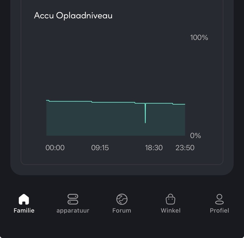

Ik heb het al eerder gezegd, maar ondanks dat offgrid uit staat vind ik dat de batterij mijn Zendure SolarFlow 2400 AC met 3x AB3000x echt snel leegloopt terwijl deze niet gebruikt wordt. Percentage loopt echt snel terug, sneller als dat ik eigenlijk zou verwachten, als de batterij volledig op stand-by staat. Omdat de spread gewoonweg vrij minimaal is op dit moment, ontlaad ik weinig. Toch loopt het dus sneller leeg dan ik zou hopen.
[ Voor 5% gewijzigd door martinvdm op 30-12-2025 18:04 ]
martinvdm schreef op dinsdag 30 december 2025 @ 16:56:
Ik heb het al eerder gezegd, maar ondanks dat offgrid uit staat vind ik dat de batterij echt snel leegloopt terwijl deze niet gebruikt wordt. Percentage loopt echt snel terug, sneller als dat ik eigenlijk zou verwachten, als de batterij volledig op stand-by staat. Omdat de spread gewoonweg vrij minimaal is op dit moment, ontlaad ik weinig. Toch loopt het dus sneller leeg dan ik zou hopen.
Wat is snel? Ik heb hier even gekeken voor je. Hier in net geen 30 uur stand-by met 1% SoC gezakt.
Nee dit gaat vele malen sneller bij mij. Ik zal het eens bijhouden / opzoeken in ha.

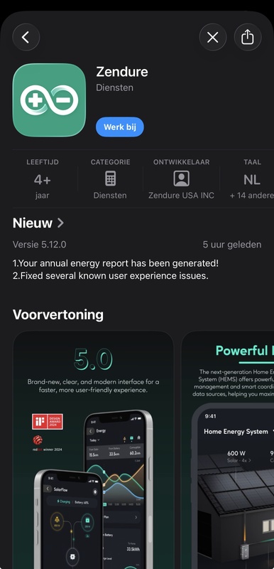

App update beschikbaar:
Afbeeldingslocatie: https://tweakers.net/i/-NwgUOw4Om51Ijd_qXguFuYjnCg=/x800/filters:strip_icc():strip_exif()/f/image/eS3kwPExuAcM8q5VpdgHLquq.jpg?f=fotoalbum_large
Ik zie bij het koppelen van de HW P1 in ieder geval niet meer die enorme lijst HW producten, maar alleen nog de P1-meter zelf. Die doet het helaas nog niet.
[ Voor 17% gewijzigd door Taro op 31-12-2025 09:39 ]
Vanmorgen SoC nog netjes op 9%......... misschien is het wel een tip om daar niet alleen naar te kijken maar even op batterij niveau erin te duiken. Ik ga wat bijladen en denk ik maar eens een scriptje maken die op baterij niveau bewaakt ipv algehele SoC.
Afbeeldingslocatie: https://tweakers.net/i/-kSOy1aOkD33-MXAgGwAHhOixVE=/x800/filters:strip_icc():strip_exif()/f/image/r9cm4HSzkV7Q4IApmJdIPwan.jpg?f=fotoalbum_large
2 batterijen voldoen aan 10% grens. De andere is al naar 6 gezakt. 2e set van me zie ik 7 / 10 / 9 % per batterij.
Taro schreef op woensdag 31 december 2025 @ 09:34:
Na de update en verwijderen en opnieuw toevoegen doet de P1 van HW het nu wel :-)

Ik verlies zo’n 3% per dag in standby stand. Zie voorbeeld:
Afbeeldingslocatie: https://tweakers.net/i/PUfPu9uo7bsym6VxLycVEOup_w0=/800x/filters:strip_icc():strip_exif()/f/image/El7GMJvYT88fREO5bxYwNKWc.jpg?f=fotoalbum_large
Supahted schreef op woensdag 31 december 2025 @ 11:16:
Gebruik je geen HA oid? Ik weet dat er een 25 Watt bleef lopen altijd. Door wat commando's erin te gooien heb ik dat naar 0 gebracht en is het nu alleen de omvormer nog met 9 Watt. Ik dacht dat dit in de integratie van bv @FireSon / Zendure al opgelost was. Niet dus? Je kunt dit wel meten door even een socket tussen je Zendure en net te hangen.
