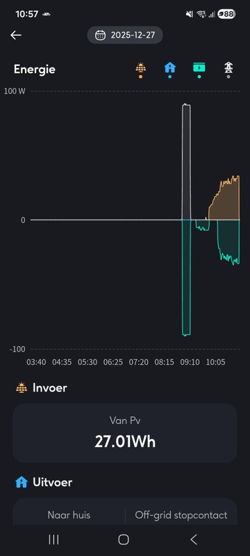

2 accu's zijn gaan verwarmen want die waren 0 graden, de 3e niet, die was nog boven 0. Vervolgens is het laden begonnen en is de 3e accu toch afgekoeld tot 0, laden gestopt, gaan opwarmen en daarna zijn ze alle 3 weer verder gaan laden. (ac2400 met 3 accu's staat buiten onder een afdak)Afbeeldingslocatie: https://tweakers.net/i/xEu5aXbnpRS4-qaX0b0nSzRZqtg=/800x/filters:strip_exif()/f/image/XlfcJz7Udi1PfbPrDOiTC8Px.png?f=fotoalbum_large

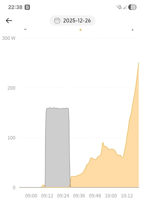

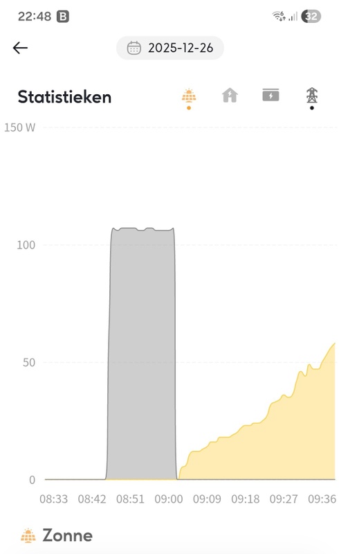

Buiten nu -3, in de schuur geeft de batterij nog 5 graden aan, zal nog wel verder zakken.
Vanochtend bij de Hyper en SF800P duidelijk de opwarm periode gezien als de direct aangesloten zonnepanelen beginnen te werken.

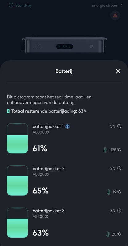

Accu's zijn steen koud en krijg de bekende foutmelding
Maar hij verwarmd de accu's niet op.
Gisteren hele mooie zon dag zonder ook maar 1 wat kunnen laden.
Hoe werk dat verwarmingprocces eigenlijk. Zag max 8w via de hw socket afgenomen worden.
Tevens is 1 accu helemaal leeg getrokken terwijl ontladen op 25% staat ingesteld.

Ze zullen alleen opgewarmd worden als ze daadwerkelijk via een energiemode zouden gaan opladen. Als ze idle staan worden ze niet verwarmd. Die stroom komt dan naar mijn weten uit het net, aangezien je die anders uit een té koude accu moet halen. Ontladen kan in principe wel tot bijv. -20, maar beter de accu niet te belasten als die te koud is. LFP laden als de accu onder 0 is moet je eigenlijk nooit doen/willen.
En wat betreft het leegtrekken van de accu: Wanneer is die de laatste keer naar 100% geladen?

De eerste zonnestroom zal het laden triggeren, daardoor wordt het opwarmen getriggerd en dat had hier vorig jaar zo rond de 20-45 minuten nodig. Als daarna de zon nog schijnt zullen de accu's wel geladen worden.
Er staat dat als je dit wil voorkomen, je ze in een warmere ruimte moet zetten, maar ze kunnen zichzelf wel verwarmen. Weegt het aanzetten van een kachel op tegen de stroom die anders niet wordt opgeslagen?

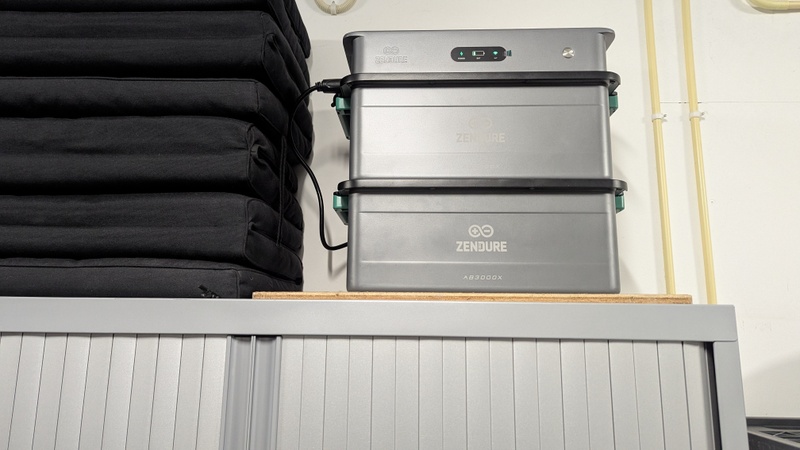

Heb hier sinds de black friday actie een setje 2400AC + 4x accu staan. Voorlopig nog op de app in HEMS; later in HA. Nu viel mij, na de laatste firmware update, op dat hij in de app niet goed 'luisterde' naar omschakelen van modus; bv van Smart Meter Mode naar Base Load Mode. Hij bleef ontladen volgens Smart Meter Mode profiel terwijl de inschakelde Base Load Mode op '0 Watt ontladen' stond. Na wat heen en weer schakelen (o.a. via Zenki) stopte het ontladen. Vannacht nog gekker: modus ingesteld op Electricity Price; laden onder 25 cent met 1800W. Volgende ochtend in de grafiek: geladen vanaf 02:00 op 2400W.; enkele keren onderbroken door laden op 1800W. Blijkt instelling van de (niet actieve!) Base Load Mode stond op laden 2400W. van 02:00-06:00. Hij heeft beide modi blijkbaar gecombineerd. Iemand vergelijkbare ervaringen met de nieuwe firmware? Hoe dit op te lossen?
Afbeeldingslocatie: https://tweakers.net/i/f10XEVbSFYouiFcCgQibAc5BsjA=/x800/filters:strip_icc():strip_exif()/f/image/bTWyrM3aPy9BI09zbwJZSRrs.jpg?f=fotoalbum_large

buurmann schreef op zaterdag 27 december 2025 @ 18:49:
hier vergelijkaar probleem. batterij is via HEMS nu niet meer fatsoenlijk aan te sturen. vooral schakelen en schema's aanpassen gaat niet goed.
heb zendure hierover gecontact met diverse timestamps en screenshots, ben benieuwd of het snel opgelost kan worden.
staat nu in auto modus te NOM'en. dat werkt nog wel. maar ik werk liever met smart meter modus met een programma om ook uren de accu gewoon standby te zetten.

Net voor de kerst heb ik mijn thuis accu's van Zendure binnen gekregen.
Mijn configuratie is 3 x SolarFlow 2400AC met ieder 3 accu's.
Nu lijkt het er op set 2 (Fase 2) dat 1 accu een probleem geeft en op -125°C blijft staan.
De andere accu's werken wel goed. Indien ik deze accu er tussen uit haal dan werk de set goed.
Ik heb meer het gevoel dat de sensor niet goed is of niet is aangesloten.
Iemand een idee hoe dit opgelost kan worden? Heb Zendure ook al een bericht gezonden maar door de kerstdagen laat een antwoord denk ik nog even op zich wachten.

Een voordeel van Zendure. Modulair. Nog net te tillen...
Afbeeldingslocatie: https://tweakers.net/i/ZdeTpQx1hiPBCreoYB2GBsY__2w=/800x/filters:strip_icc():strip_exif()/f/image/2hsDM8iASQMg1NGwJdElF0rx.jpg?f=fotoalbum_large
Een derde batterij erbij vraagt wel om een betere oplossing...
