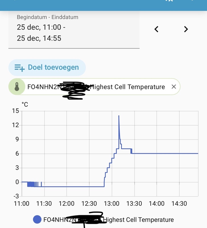

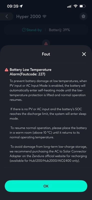

Heeft iemand de batterij verwarming al in actie gezien? Temperatuur hangt hier rond de 4 graden (zendure app). De batterijen staan in een onverwarmde schuur.

Chupachups schreef op donderdag 25 december 2025 @ 10:25:
Ja, vanochtend. Mijn batterijen staan buiten, maar heb ik nu in de schuur geplaatst.
Bij het handmatig laden wordt er 100W gebruikt totdat de temperatuur 10º bereikt.
Afbeeldingslocatie: https://tweakers.net/i/GegDW1gcfFIWAi-TX6LvGDD6Hu4=/x800/filters:strip_icc():strip_exif()/f/image/PzSOqARf7NnLX5U8rK3nYxVX.jpg?f=fotoalbum_large
De batterijen in de schuur zijn nu 4 en 5 graden en worden volop door de zon opgeladen.
Ik heb niet gezien of er stroom uit het net is gebruikt voor opwarmen.

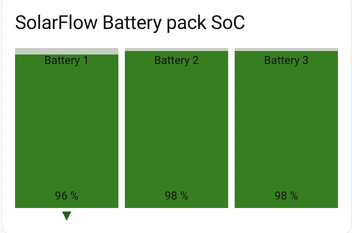

Nu we weer zon hebben probeer ik mijn batterijen weer eens een keer naar 100% te krijgen, valt me op dat de laatste loodjes van 97% naar 100 op alle drie de batterijen enorm langzaam gaan.. In de zomer had ik steeds een sprong al van 95% naar vol, nu gaan de laatste twee procent enorm traag. Lijkt erop dat de capaciteit nu erg overschat wordt en in de zomer juist onderschat?
Edit: sterker nog, ik zie het percentage naar beneden gaan tijdens het opladen nu..
Afbeeldingslocatie: https://tweakers.net/i/aJ7Ae3bKQfMnayuHSOQdYEOty1c=/fit-in/4000x4000/filters:no_upscale():strip_exif()/f/image/kiNMuxFjbNvMPIeQfC4jOCxp.png?f=user_large
Batterij 1 was een paar minuten geleden nog 98%..
[ Voor 29% gewijzigd door CopyCatz op 25-12-2025 12:57 ]

CopyCatz schreef op donderdag 25 december 2025 @ 12:37:
Dat is typisch lfp gedrag en normaal. Je vermogen van de zon is wellicht relatief laag en het percentage wordt berekent, maar klopt niet altijd geheel. Daardoor kan het ook zakken als er klaarblijkelijk net een kleine hoeveel meer of minder kWh uurtjes in gaan.

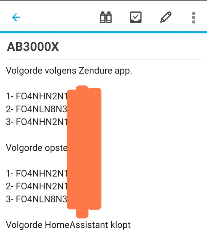

Het valt mij op dat de volgorde van de batterijen in de Zendure app niet klopt.
De middelste heb ik onderaan "vloer" staan. (Mijn laatste toegevoegde batterij s2 uitvoering)
De volgorde klopt wel in HomeAssistant.
Dit vindt ik vreemd.
Ik merkte dit al op door het temperatuurverschil in de batterijen.
Iemand dit ook.?

peterbier schreef op vrijdag 26 december 2025 @ 00:57:
Iemand dit ook.?
Bij het verplaatsen van de 2400AC heb ik de nieuwe batterij onderaan geplaatst.
Van 14 naar 13 naar 12 graden zou inderdaad logischer zijn. Kun je wellicht de namen aanpassen in de app waardoor misschien de volgorde gewijzigd kan worden?
Iemand dit ook.?
Heb even naar de SoC hier gekeken van iedere batterij afzonderlijk. Temperatuur is gelijk van allen. Aan de SoC te zien klopt de volgorde in de app met de volgorde hier in HA. Typfoutje gemaakt in HA?

Het verwarmen werkt ook nog, nog best snel ook weer warm voordat het laden begon. Ik heb 250 watt de ac2400 in zien gaan zonder dat er accu’s geladen werden ( ik heb er 3 accu’s onder)Afbeeldingslocatie: https://tweakers.net/i/yZayZwDZJazlJniv5HlgdK1zlEk=/x800/filters:strip_icc():strip_exif()/f/image/qP8wQRu4IyXb9GHa6I7IlKaw.jpg?f=fotoalbum_large

Devke schreef op vrijdag 26 december 2025 @ 09:19:
Iedere batterij heeft een serienummer.
Daaruit kun je het controleren.
Dit zowel in de app als bij de batterijen zelf op de zijkant.

Binnenkort eens met de batterijen wisselen.
Volgorde Zendure app klopt niet.
Batterij 2 en 3 horen andersom.
Bij volgorde opstelling zie je dat de nieuwe batterij onderop staat.
Nogmaals nagelopen (stickers zijkant).
Vreemd.

Al zendures die moeten verwarmen deze koude dagen? Wil de thuisaccu in de schuur gaan zetten maar weet niet hoe koud het daar wordt.
DJ-Promo schreef op vrijdag 26 december 2025 @ 19:10:
Toevallig al de zoekfunctie gebruikt? Afgelopen dagen al een paar keer voorbij gekomen;).
Yes, vanochtend zag ik dat op mijn SF800 pro..ging best vlot.
Nu de tijd om daar gewoon een schrijvende temperatuur meter te plaatsen. Dan weet je het.
