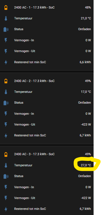

  • wallieweb
  • Laatst online: 22:58
bilgy_no1 schreef op zondag 21 december 2025 @ 20:49:
Waar vind ik dit in de app? Ik heb de AC2400 met 4 batterijen, maar zie nergens de temperatuur. Ik kan ook geen overzicht krijgen van de SOC en temperatuur per batterij.
Maar ik zoek eigenlijk de temperatuur van de omvormer.
En de batterijen zie ik dus ook niet apart. Moeten die ook per stuk worden toegevoegd?
Hier kan je de temperaturen en SOC raadplegen per batterij.
De omvormertemperatuur staat er niet tussen (momenteel)
Druk op batterij 3X (zie hieronder)
Afbeeldingslocatie: https://tweakers.net/i/hDGkjUkPFRCeLiO50oI8l2tC8oU=/x800/filters:strip_icc():strip_exif()/f/image/OruZmbOCQw7yJVBqOZJMXIDx.jpg?f=fotoalbum_large
Afbeeldingslocatie: https://tweakers.net/i/NlljqCDwEi3tJqz4byBUnAzPT2E=/x800/filters:strip_icc():strip_exif()/f/image/3HYchZTZg6YUcnrRwXWjz8BR.jpg?f=fotoalbum_large

Omvormer temperatuur kan je in de app niet zien, in HA/API wel. Op de pagina van de omvormer zie je iets staan als: Batterij: 4x. Als je daar op klikt zie je SoC en temp per accu.
Ga naar: http://192.168.1.X/properties/report om de waardes te zien, de weergegeven temperatuur daar is in Kelvin, dus delen door 10 minus 273.

Dat klopt, maar je moet de weergegeven waarde wel door 10 delen...
Ik zie hier: "hyperTmp":3001
3001/10=300.1-273,15=26.95. En dat komt op 0,05 Celsius na overeen met:

Zo... Die zit goed verborgen zeg. Eerder een easter egg dan een feature... Maar fijn dat ik het kan checken.
Bij gebruik wordt wel vooral de omvormer erg warm (die heeft ook de koelribben), dus liever zou ik die ook in de gaten kunnen houden. Maar goed. Kan weer op de to-do lijst van Zendure...

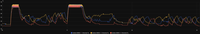

Zou inderdaad wel fijn zijn als dat ook via de App kan.
Maar mocht je in de tussentijd benieuwd zijn, kan dus ook via de URL hierboven nu al, even het IP-adres van je omvormer in de app opzoeken en invullen in de browser.
Via HA worden die waardes overigens ook netjes bijgehouden, hier met koelers die vanaf 40 graden bijspringen:

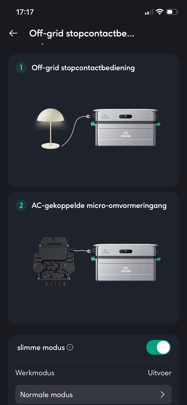

Vandaag de solarflow 2400 AC met 3 batterijen en de p1 meter geïnstalleerd. Ging heel makkelijk allemaal.
Ik wil de 4 stekker zonnepanelen op de off-grid-poort aansluiten. Het lukt me alleen niet om in de app voor deze optie te kiezen. Wat ik ook doe hij blijft gewoon op “uitvoer” staan. Is er een minimaal vermogen van de zonnepanelen nodig om deze optie te kiezen? Door het donkere weer bedroeg de output van de zonnepanelen namelijk maar 80 W.
Afbeeldingslocatie: https://tweakers.net/i/G8wsUVlJZWU6hewlKQ4erziiJ60=/x800/filters:strip_exif()/f/image/kfyl6tyvaR6PvVgqLclT9pzR.png?f=fotoalbum_large
KaEs schreef op maandag 22 december 2025 @ 18:57:
Je hebt een micro-omvormer met de 4 panelen daarop gebruikt neem ik aan?
Als de off-grid poort invoeding ziet wisselt die automatisch naar invoer, je hoeft dat niet zelf in te stellen. Zet hem voor de zekerheid wel op Normaal ipv Eco, dan weet je zeker dat die niet tussendoor uitschakelt.

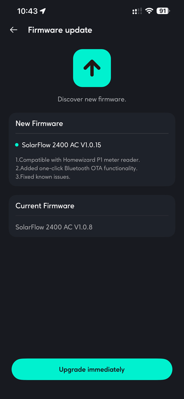

Zojuist is er een nieuwe firmware update beschikbaar gekomen voor in ieder geval de SolarFlow 2400 AC. Bevat onder andere compatibiliteit voor de Homewizard P1 meter.
Afbeeldingslocatie: https://tweakers.net/i/X7cBfb5lwzY52PHsT_7A6ZEgKTo=/x800/filters:strip_exif()/f/image/GYQ9k6US0dlWRaixEgoqwbDH.png?f=fotoalbum_large

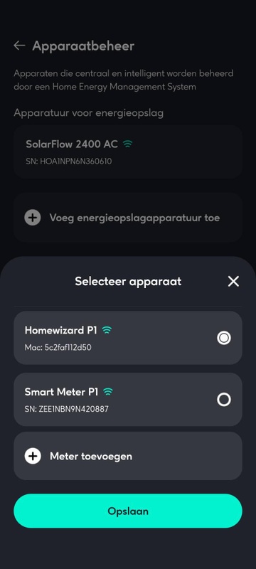

Wat wordt er eigenlijk bedoeld met het 2de punt van de update, added one click bluetooth OTA functionality?
Nu de P1 van HomeWizard toe te voegen is wou ik dit doen in de Zendure app.
Kennelijk pakt die alle HomeWizard spul wat hier in het netwerk zit.
Vreemd.
Afbeeldingslocatie: https://tweakers.net/i/0wI8keuNHiZomhC-3hbyd2PA3Pc=/x800/filters:strip_icc():strip_exif()/f/image/r1McFov7XbyXR221bISk7JZn.jpg?f=fotoalbum_large

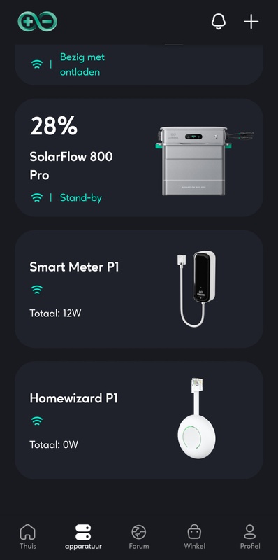

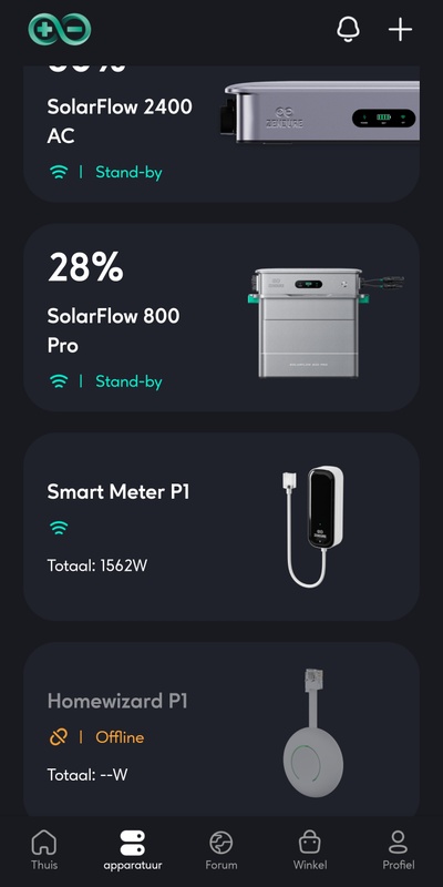

De P1 van HomeWizard toegevoegd maar werkt niet.
Afbeeldingslocatie: https://tweakers.net/i/dOCjnur5_zrhV0E9M6NnqoKmWr8=/x800/filters:strip_icc():strip_exif()/f/image/dB9rmVfcwhS2ktpikf3ZR5BR.jpg?f=fotoalbum_large
[ Voor 28% gewijzigd door peterbier op 24-12-2025 13:15 ]
peterbier schreef op woensdag 24 december 2025 @ 12:52:
Vreemd.
Ja idd, had ik ook. Via een andere weg even het juiste IP-adres achterhaald en gekoppeld.
Zie helaas 0 Watt, maar ik zit ook weer te pielen met allemaal verschillende Wifi-netwerken, dit is misschien het juiste moment om dat eens samen te voegen :D

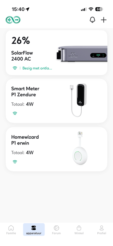

Alle 3 de Zendures werken nu correct met kalibratie.
Daar ben ik erg blij mee.👍
Afbeeldingslocatie: https://tweakers.net/i/0Ai2MR3ihY_hqaypDZKqScGbSTI=/x800/filters:strip_icc():strip_exif()/f/image/FA4krCwGCOwliNpLtlN2HOfA.jpg?f=fotoalbum_large
HomeWizard P1 blijft 0 aangeven.
Uiteraard zit alle Zendure (s) en de HomeWizard in een vlan en gekoppeld aan hetzelfde wifi netwerk.
De telefoon met de Zendure app zit ook in dit zelfde wifi netwerk.
Alles heeft een vast ingestelde ip adres op de telefoon na.
Helaas.

Is het iemand met een ios apparaat al gelukt om de P1 van HW toe te voegen? Want na de update en opnieuw opstarten van de app verschijnt er bij mij niets. Moet het bij de diensten tevoorschijn komen bij account of bij apparaat toevoegen zelf? (bij beide geen succes tot nu toe).
energienerds.nl
mrme12345 schreef op woensdag 24 december 2025 @ 16:08:
Bij HEMS moet je voor een nieuwe meter kiezen, dan daar het nieuwe product toevoegen en dan verschijnt ie onderin. Via apparaatbeheer kon ik hem niet toevoegen, kan alleen via HEMS.
Edit: Én hier moet minimaal 1x 2400AC ook in HEMS staan, dan pas werkt het.

Taro schreef op woensdag 24 december 2025 @ 16:14:
Kijk dat helpt en werkt in 1 x :-) mooie toevoeging van Zendure, wordt het systeem nog laagdrempeliger.

Afbeeldingslocatie: https://tweakers.net/i/EWiJottq5YZwhu7yVfnE49Bd0Qk=/x800/filters:strip_icc():strip_exif()/f/image/3bWiOdnuCpKJyER4XqUaJ5IC.jpg?f=fotoalbum_large
Als ik in HW met wifi wil koppelen moet de kleur blauw zijn..
Beide in zelfde netwerk. Hems actief, want anders wordt hij niet getoond als meter.
Geen enkel device wordt nu gevonden..

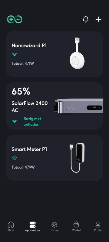

  • PeaceNlove
  • Laatst online: 21:45
PeaceNlove
Deugleuter
meesje schreef op woensdag 24 december 2025 @ 15:41:
Zelf heb ik gebruik kunnen maken van deze actie. Nog even onder de aandacht brengen. Er is nu nog 1 plek vrij (van de 5). Dus mocht je nog twijfelen, dit is een mooie actie. Uiteindelijk 125 euro per kWh is natuurlijk zeer scherp.
Poging gedaan, dus wellicht* is nr5 dan voor mij :)
*ik liep echt te kl#ten met internetbankieren, dus hopelijk is het nog steeds via de referrallink op die website gelukt.

Hier ook de HW P1 succesvol kunnen toevoegen maar zie in apparaten dat die offline is en inderdaad —W aangeeft

Ik krijg de Homewizard P1 ook niet aan de gang.
Of de meter zou offline zijn. Of ik krijg een waarde van 0 watt te zien.
De API is uiteraard ingeschakeld.

Ik heb hem wel in de lijst alleen geeft hij 0 watt.
Nu ook offline.
Data komt bij HA en HomeWizard wel binnen.
HA uitzetten heb ik ook al geprobeerd.
Wacht wel een update af.
Afbeeldingslocatie: https://tweakers.net/i/qi0iokkR-FppumyAbHW8KQxAh8M=/x800/filters:strip_icc():strip_exif()/f/image/ciA8xSYlfaram423egjOuXo6.jpg?f=fotoalbum_large

Ik heb hier met Android 16 wel gegevens van de Homewizard P1 meter:
Afbeeldingslocatie: https://tweakers.net/i/QZiWNaae-om6nxS9sqzWImFVidY=/x800/filters:strip_icc():strip_exif()/f/image/G1k3mRqdHaIOd4yVwxqwa7ON.jpg?f=fotoalbum_large
Afbeeldingslocatie: https://tweakers.net/i/gov0t3290cFncWd2rqCp0PZhCbk=/x800/filters:strip_icc():strip_exif()/f/image/dAaCKcLH8HoU0rt2YJyefk0c.jpg?f=fotoalbum_large
