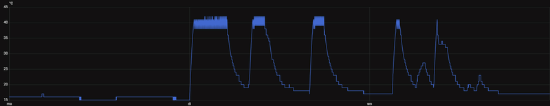

Ik heb hier de offgrid standby getest omdat er nog wat verhalen rond gingen over hoog standby vermogen. Wanneer ik de batterij in standby zet met een SOC van 61% en ik zet de offgrid op mode "Normal" dan zie je in de app het onderstaande;
Afbeeldingslocatie: https://tweakers.net/i/3DvT7qbz_BwLVQANzCe_yxUXiY0=/x800/filters:strip_icc():strip_exif()/f/image/JLuibARtjkmGFcI9ChdrMLYR.jpg?f=fotoalbum_large
Dit is vervolgens nergens anders terug te zien. Niet aan de KWH MID meter kant en ook niet via de API aan de batterij kant overal staat een niet meetbaar vermogen van <1 watt.
Na de nacht is de SOC nog steeds 61%. Sluit ik een lamp aan van 6 watt op de offgrid dan zie ik ook 6 watt. Schakel ik deze weer uit dan is het <1 watt.
Afbeeldingslocatie: https://tweakers.net/i/Hh3Ir-jenxNnSzoPHglwTcrtfTg=/800x/filters:strip_icc():strip_exif()/f/image/gl3gXSpiLoAyyeWxRChzVWzC.jpg?f=fotoalbum_large
Afbeeldingslocatie: https://tweakers.net/i/z2mQsk_DHlZoGZRhEgK4u5libic=/x800/filters:strip_icc():strip_exif()/f/image/0ywsMyr3SwpAyPwHumJMNmTl.jpg?f=fotoalbum_large
Aankomende 2 weken laat ik de offgrid aan staan op mode "Normal".
Zendure-HA.com | Run Zendure your way — in Home Assistant

gielz schreef op donderdag 18 december 2025 @ 10:49:

Alles is 0, vind het daarom vreemd dat @a2aan dan wel standby vermogen ziet ook in de afname van de SOC.

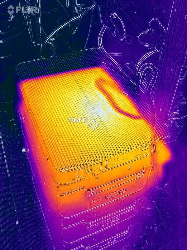

gielz schreef op donderdag 18 december 2025 @ 12:55:
De consumptie van mijn 2400AC meet ik met een HomeWizard Socket.
Afname van de SoC ZIE ik niet. Sterker nog: Zendure geeft een toename van de SoC aan, die er in werkelijkheid helemaal niet is. In het beste geval blijft de werkelijke SoC gelijk, maar ik vermoed dat de accu's toch ook nog wel wat energie verliezen, tijdens stand-by.
Verder heb ik even de infraroodthermometer erbij gepakt, en bij een vloertemperatuur van 20,5 graden, meet ik aan de zijkant van de onderste batterij 22 graden, en bovenop de 2400AC module 31,5 graden. Die 24W die ik op de socket meet, wordt dus voornamelijk door de omvormer omgezet in warmte, lijkt het.
Als ik Off-Grid uit zet zal dit waarschijnlijk minder zijn, maar nog steeds significant meer dan 0.
Aan alle mensen met HA die 0W meten op de socket (of met MID in de meterkast), én denken dat de accu's tijdens stand-by óók 0W leveren de vraag: is de omvormer dan ook 'koud' (omgevingstemperatuur)? Als dat zo is, zou ik wensen dat ik mijn systeem via de Zendure app ook in zo'n staat zou kunnen krijgen (maar dan wel met Off-Grid actief, waar ik best 6W verbruik voor over heb).

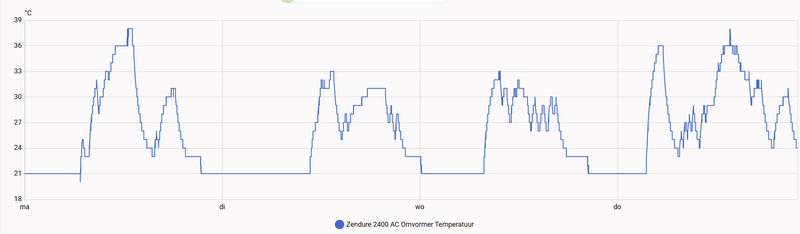

a2aan schreef op donderdag 18 december 2025 @ 13:09:
In stand-by voel ik gewoon de omgevingstemperatuur. Als het 31 graden was geweest (omvormer) dan had ik dit zeker gevoeld. Dit is de temperatuur na 1,5 uur inactiviteit van 1 van de sets.
Afbeeldingslocatie: https://tweakers.net/i/TK4iCnfiukq7ISU33b5Yp8x-2Qk=/fit-in/4000x4000/filters:no_upscale():strip_exif()/f/image/bE1g0YMG6KXvttIUBgaM6nuy.png?f=user_large

Devke schreef op donderdag 18 december 2025 @ 14:24:
Waarmee meet je die omvormertemperatuur? En wat is bij jou de omgevingstemperatuur?
Ik zal Off-Grid wel weer even uit zetten, en kijken hoever de omvormer afkoelt, maar ik denk nu al te weten dat die 19W echt wel 'verbruikt' wordt. Zou mooi zijn als we kunnen bevestigen dat het met HA-aansturing mogelijk is om een 2400AC écht in stand-by te draaien, en nog mooier als we kunnen ontdekken hoe je via de app hetzelfde zou kunnen bereiken!

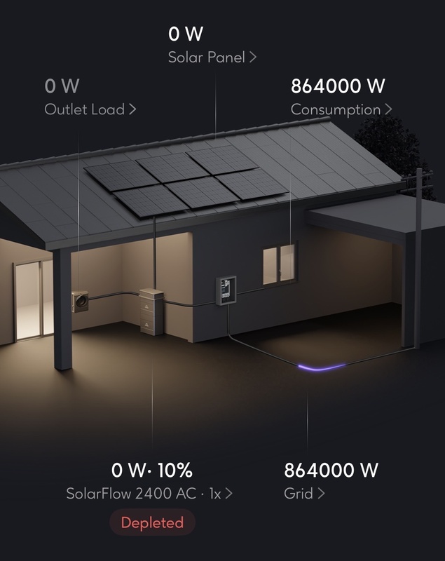

Afbeeldingslocatie: https://tweakers.net/i/IYS1R16qiAMYANYloXS6Bdz7q-c=/x800/filters:strip_icc():strip_exif()/f/image/cRuPUJZH7ttqweJSvrooaNO0.jpg?f=fotoalbum_large
Afbeeldingslocatie: https://tweakers.net/i/xQGvG7covg-Ik7A2p61T0ol-Ow4=/x800/filters:strip_icc():strip_exif()/f/image/NU6UySgpcmVaUAq5jMv70Uun.jpg?f=fotoalbum_large
Weet iemand hoe dit mogelijk is?
  • a2aan
  • Registratie: Juni 2024
  • Laatst online: 31-08 10:59
Gokje: als de minimum SoC is bereikt, wordt het stand-by verbruik (wat kan oplopen tot 19W zonder Off-Grid actief tot 23W met Off-Grid actief), alsnog uit de accu's gehaald, waardoor deze verder leeg lopen.

a2aan schreef op donderdag 18 december 2025 @ 15:35:
Omgevingstemperatuur 17 graden. Omvormertemperatuur meet ik in HA. De batterij properties kun je uitlezen. Batterij temperatuur zie je ook in de app.
Die HW socket hoop ik volgende week onder de kerstboom te vinden...
Maar de temperatuur van de omvormer meet Zendure zelf. Afgelopen week zag dat er zo uit:
Afbeeldingslocatie: https://tweakers.net/i/x0wM8nm_t3mcR8yvMUi6judC-zM=/800x/filters:strip_exif()/f/image/nUJM0ZC77vYCxDqKzYXVQNCG.png?f=fotoalbum_large
Je ziet periodes dat de Zendure bezig is, en periodes dat ie niets doet (standby). De omvormer temperatuur lijkt dan te zakken naar 21 graden, maar die is verdacht stabiel. Zo stabiel is de temperatuur in huis nu ook weer niet. Het lijkt er dus op dat de gerapporteerde waarde in standby een beetje nep is. Maar hij is zeker geen 30 graden of zo. Hij voelt dan ook niet warm aan.
Ik stuur de accu aan met HA (Gielz) en heb het offgrid stopcontact uit staan.
@fabudop Is hier in standby ook heel stabiel. Is ook wel logisch gezien de constante belasting op dat moment. En zie hier in de garage wel verschil in standby temperatuur per dag, dus zeker niet "nep".

Het zware spul is nu ook binnen, en staat (een wat dure) calibratie te draaien met 800W.
Komende week de electricien eens benaderen voor een afspraak.
Voorlopig hem even in Zenki stand gezet, eens kijken waar hij mee komt, maar ben bang dat hij snel naar HA gaat. Wat is de makkelijkste installatie, gielz of DAO?
Ik zie ik zie wat jij niet ziet, en het is....... ach laat ook maar je ziet het toch niet!

Heb de flir er eens bij gepakt. Staat nu niks te doen:
Afbeeldingslocatie: https://tweakers.net/i/KnCxYldhIT6yfUqsEhxrcPvDkT8=/x800/filters:strip_icc():strip_exif()/f/image/RBunrol9kP5XkYLeXPwMdV1I.jpg?f=fotoalbum_large
Afbeeldingslocatie: https://tweakers.net/i/WY4dw0vkTHM8DJVgxKIAfbDqUjM=/x800/filters:strip_icc():strip_exif()/f/image/YIFEYQtPggPINiHeIdaVV3Yc.jpg?f=fotoalbum_large

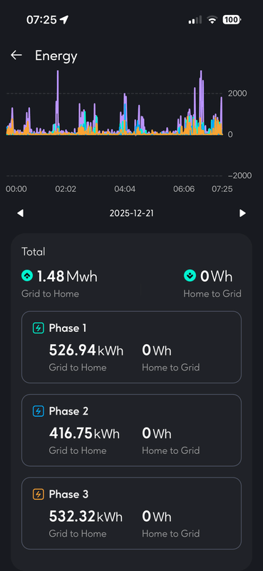

Ik heb iets raars met mijn p1 Zendure meter. Het heeft veel te hoge waardes. Gisteren de HomeWizard p1 meter omgewisseld voor de Zendure. Lijkt een factor 100 verkeerd. P1 draait de nieuwste firmware. De HW variant leek altijd prima te kloppen.
Wat zou dit kunnen zijn?
Afbeeldingslocatie: https://tweakers.net/i/ipeYjJEOJ6kSB3iGK0WeS2ySfww=/x800/filters:strip_exif()/f/image/z1DeRCirdmG8SSOxMhYeSTC2.png?f=fotoalbum_large

Speedener schreef op zondag 21 december 2025 @ 07:40:
Geeft ie ook bij huidig gebruik in Watts een factor 100 teveel aan, of alleen bij de historische waardes?

  • Speedener
  • Laatst online: 31-08 08:11
Taro schreef op zondag 21 december 2025 @ 09:07:
Ook bij t verbruik.Afbeeldingslocatie: https://tweakers.net/i/_apAFK4V0aS8v2ZDgn75RmCC11Y=/x800/filters:strip_icc():strip_exif()/f/image/AAKjz3zrXopBq1HpljKRnWuX.jpg?f=fotoalbum_large
Heb ik bij mijn pa thuis ook gezien, heb er toen een P1-splitter tussen gedaan en daarmee was het opgelost.
Uiteraard wel even bij Zendure melden, zie de link in de topicwaarschuwing. Geef dan direct merk en type van je slimme meter even door, kunnen ze het alsnog oplossen.
[ Voor 15% gewijzigd door Taro op 21-12-2025 09:16 ]

  • Speedener
Taro schreef op zondag 21 december 2025 @ 09:14:
Een actieve splitter? Ik zal t ook melden bij Zendure.
