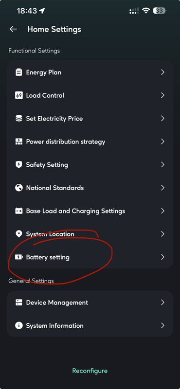

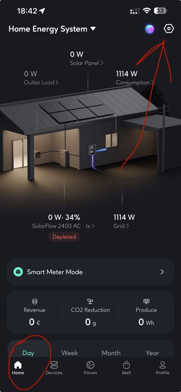

G-addict schreef op dinsdag 16 december 2025 @ 12:51:
Vraagje... ik heb mijn Solarflow 2400AC ingesteld op opladen tot 70% en ontladen tot 40% in batterij instellingen. Als ik daarna HEMS inschakel om de accu NOM te laten regelen dan gaan deze instellingen direct terug naar 20%-100%. Is dit normaal of doe ik iets verkeerd? Ik wil de accu niet zover ontladen aangezien hij toch bijna niet wordt bijgeladen, maar ik wil de overtollige energie zoveel mogelijk opslaan in de accu.
Waarschijnlijk zijn die 40-70% instellingen voor de SolarFlow zelf wanneer je HEMS uit hebt staan. Maar je kunt dit ook apart in HEMS instellen:
- HEMS inschakelen (indien van toepassing)
- Naar het Home tabje
- Tik op het icoon rechtsbovenin
- Batterij instellingen
- Min/Max SoC op 40-70% zetten
- Klik op terug
- Zou nu opgeslagen moeten zijn binnen HEMS

crbnnw schreef op dinsdag 16 december 2025 @ 13:26:
- Klik op terug
Thx! Ga ik straks even proberen. Tussen de middag even de omvormer en p1 meter gecontroleerd op beschikbare updates. Voor de p1 meter was er een update welke is mislukt waardoor de gehele p1 meter nu is verdwenen uit de app. Meterkast zit achter een kapstok en schoenenrek dus dat kost wat moeite ;)
- Klik op terug
Toch niet. Met hems ingeschakeld wordt de optie batterij instellingen grijs en kan ik deze niet openen. Als ik erop klik krijg ik de volgende melding:Afbeeldingslocatie: https://tweakers.net/i/gSC30Zh-srpkAuMvh46vMsJUQ4I=/x800/filters:strip_icc():strip_exif()/f/image/qyMddGG9iuhsnGpkzrd0hr0W.jpg?f=fotoalbum_large

G-addict schreef op dinsdag 16 december 2025 @ 16:25:
Toch niet. Met hems ingeschakeld wordt de optie batterij instellingen grijs en kan ik deze niet openen. Als ik erop klik krijg ik de volgende melding:[Afbeelding]
Dat lijkt erop dat je in de instellingen van de batterij buiten HEMS zit(via Devices/Apparaten tabje). Weet je zeker dat je op de juiste plek, dus via HEMS op de Home/Thuis tab de batterijinstellingen probeert aan te passen?
Zie screenshots waar je moet zijn:

crbnnw schreef op dinsdag 16 december 2025 @ 18:42:
Bedankt. Om een of andere reden lukte dit eerder niet. Zojuist nog eens geprobeerd en nu wel. Wellicht dat de update van de software van de p1 meter iets heeft gedaan.

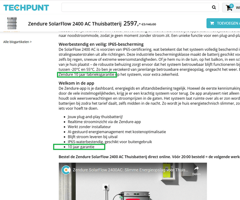

Voor mij scheelde de aankoop veel om te kopen bij Techpunt ipv op Zendure.Be (ik woon in BE)
Zendure 2867 € zonder P1-meter
Techpunt: 2337 € inclusief P1-meter (er was een korting van 10%)
Deze goede prijs heeft bij mij de doorslag gegeven om nu te kopen en niet meer af te wachten.

Zie trouwens ook dat Techpunt maar 2 jaar garantie geeft ipv 10 via Zendure....

Er staat wel degelijk 10 jaar garantie op de website, tot 2 maal toe in de beschrijving.
Op Zendure wordt gewoon 10 jaar garantie gegeven, net zoals bij iedere aanbieder.
Afbeeldingslocatie: https://tweakers.net/i/0AxkxCJMHbwBOf2KSo95urZ7LVA=/800x/filters:strip_exif()/f/image/8hBM9UJ91AGCZvdJcDWDKhNz.png?f=fotoalbum_large
Jij refereert naar de 2 jaar garantie en vanaf 75 euro geen verzendkosten, die van toepassing is op ieder product op hun website. Dit is een standaard tekst die bij ieder product staat.

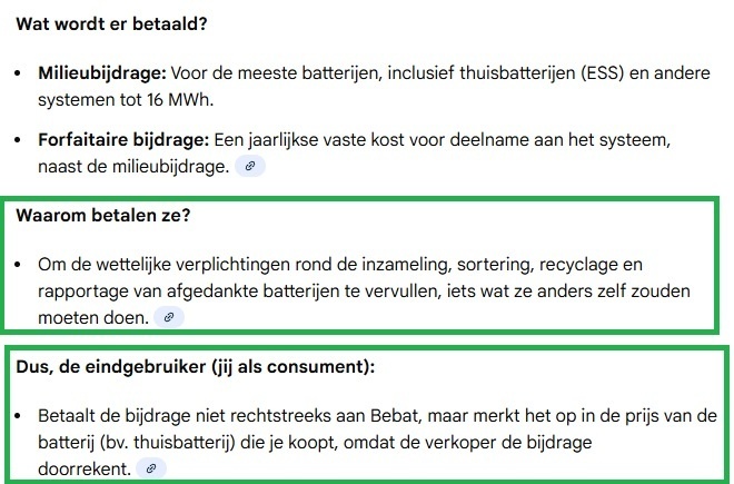

Wat doe je met de Bebat dat wettelijk veeplicht is als ik mij niet vergis?

ElfElf schreef op woensdag 17 december 2025 @ 18:31:
Daartoe is Techpunt verplicht, ik 'ga er van uit' dat zij hun verplichtingen correct nakomen, als consument is dat niet mijn verplichting. Het is de verkoper die instaat voor de heffing te betalen aan Bebat.
Afbeeldingslocatie: https://tweakers.net/i/Asj9ZcWTK6zusOv95AcN8bIujt4=/fit-in/4920x3264/filters:max_bytes(3145728):no_upscale():strip_icc():strip_exif()/f/image/Nh3qxA8lUevSK5BShrcri1y4.jpg?f=user_large
@deamonix
Afbeeldingslocatie: https://tweakers.net/i/BLnTEg7NOpg_0hOwOL2jGo6o61c=/fit-in/4920x3264/filters:max_bytes(3145728):no_upscale():strip_icc():strip_exif()/f/image/4c2aNOPCEkL3sErLAuo0m4C3.jpg?f=user_large
Meer informatie over Bebat: https://www.bebat.be/nl/produceren-invoeren/bijdragen

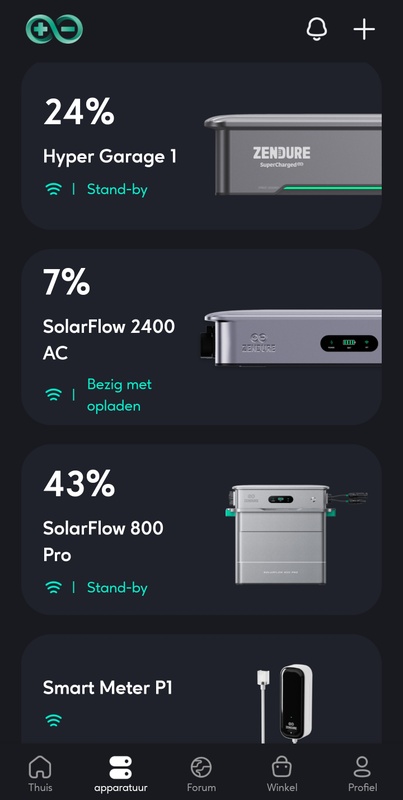

De 2400 was gisteren nog rond de 30 %.
Kijk ik net in de Zendure app 7 %.
Nu even bijladen.
Afbeeldingslocatie: https://tweakers.net/i/94W-8Tx7E3QoHlP1IrhV4GCALIc=/x800/filters:strip_icc():strip_exif()/f/image/E4uhSP1ml6p556SHXUMfbMxt.jpg?f=fotoalbum_large
