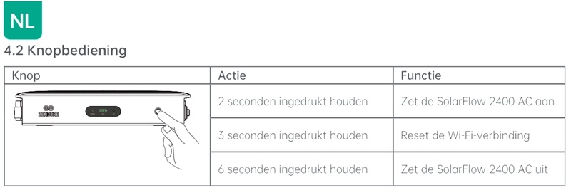

Zendure heeft de multi knop bediening.
Zoveel seconden de knop ingedrukt houden voor een bepaalde funcie.
Kunnen ze niet toevoegen 8 seconden (voorbeeld) knop ingedrukt houden offgrid wcd aan.
Dit kan in de Firmware aangepast/toegevoegd worden neem ik aan.
Afbeeldingslocatie: https://tweakers.net/i/BEBXPPz2cuKCyjZk5kxIMHcI5z8=/800x/filters:strip_icc():strip_exif()/f/image/HNIdqmcisVcfnhJgwBqbw1C3.jpg?f=fotoalbum_large
peterbier schreef op zaterdag 13 december 2025 @ 23:36:
Goede suggestie. Bij eerdere producten hebben ze ook wel knoppen gebruikt voor aanzetten van de functie, zoals bij de ACE1500. Bij de EcoFlow Stream Ultra X en anderen zijn er ook knoppen voor aanwezig. Maar vermoed dat het toch ook onderdeel is van een strategie waarbij kosten worden verlaagd om de concurrentie aan te kunnen blijven gaan en een extra knop kost toch weer een paar Euro extra, een extra supply chain, voorraad, risico op garantie, aansturing, etc.

  • martinvdm
  • Laatst online: 31-08 21:15
martinvdm
Martinvdm = TechJunky.nl
Ik merkte laatst op dat het timen van die sec met het uitzetten verre van precies is. Eigenlijk moet je gewoonweg lang de knop indrukken om uit te schakelen en dus niet het wifi te willen resetten. Om hier nu een 8 sec stand aan toe te voegen, vraag ik me eigenlijk af of dat wel ze bruikbaar wordt. Ik zou de voorkeur aan automatische inschakeling zodra er load op ingeplugd wordt.

martinvdm schreef op zondag 14 december 2025 @ 10:06:
Je ziet/hoort wanneer je in het window zit waarin je de knop moet loslaten, zo kan je dat nooit verkeerd doen.

  • Athome
  • Laatst online: 17:44
Taro schreef op zondag 14 december 2025 @ 10:22:
Hoe kan ik nou zien dat de accu uitgeschakeld is?
De handleiding vind ik daarin niet echt duidelijk
Als ik de knop lang ingedruk houdt, zou bij de eerste piep (ongeveer 3 sec) de WIFI gereset worden en bij de tweede piep (ongeveer 6 sec ofzo) de accu geschakeld worden.
Als ik wacht op de tweede piep, knipper het bliksemschichtje links op het schermpje rood en valt de indicatie in het SOC balkje weg. Dat is alles. Na een seconde of 30 is alles weer groen. Daarmee denk ik dat mijn accu nooit uitgeschakeld is geweest.
Athome schreef op zondag 14 december 2025 @ 12:37:
2400AC toch? Ik druk altijd eerst 1x kort op de knop, dan gaat het display aan. Dan ingedrukt houden en bij eerste indicatie na 3 seconden -> Wifi knippert (Dan dus direct loslaten voor Wifi instellen), 3 seconden later bij 2e indicatie -> Reset (Dan dus direct loslaten voor reset).
in de App zie je de 2400AC naar Standby gaan als je dat na 6 seconden goed hebt gedaan.
Dat vereist weer iets dat constant monitort en daarmee dus kosten en extra standby verbruik toevoegt. Mogelijk te verwaarlozen, maar knopje hier, relais daar, stukje extra software daar, etc. is voor productontwikkeling en een supply chain wat ingrijpender dan veel mensen denken, helemaal als er een enorme concurrentie in de markt gaande is icm een race to the bottom qua prijzen.

Feedback van Zendure:
Internet verbinding nodig & knop gebruiken voor aanzetten off-grid poort:
Indeed, if the phone doesn’t have a 4G/5G connection, it’s not possible to control the SF 2400 AC via Bluetooth. The suggestion of “holding the on/off button for X seconds to switch the off‑grid AC on/off” will be taken into consideration.
Het laden via de off-grid poort terwijl de omvormer geen AC-in heeft aangesloten:
As for the second issue: yes, that’s currently the case. We have already planned to optimize the off‑grid socket function so that when the SF2400AC is disconnected from the grid, it can also charge the battery with energy input from microinverters through the off‑grid port. The release was originally scheduled for the beginning of this month, <knip> Therefore, more time is needed for optimization, and the release has been postponed. The exact timing is not yet confirmed, but we’ll do our best to aim for the end of the month.

gielz schreef op maandag 15 december 2025 @ 11:14:
Wanneer ze de offgrid aan de knop toevoegen zou dat heel fijn zijn. Maar die knop moet dan ook direct de minimale SOC voor je instellen. Want stel je bewaard 50% SOC dan kun je deze niet gebruiken als de knop alleen de offgrid gaat aanzetten.
Dat is een goed punt... Zou geautomatiseerd kunnen worden; stroom eraf is SOC naar 0 en off grid aan.
Maar die hele backup is een beetje nutteloos als dit afhankelijk is van internet. Dacht echt dat dit via bluetooth ook zou lukken :X

En verder zou die X-seconden long press de batterij in een soort "off grid noodsituatie" moeten zetten. Dus alle instellingen overriden zodat zo min mogelijk wordt verspild en dat je de batterij helemaal leeg kunt trekken via dat stopcontact.
Mijn noodsituatie use case is bijvoorbeeld de laatste kWh in de auto kunnen duwen voor nog wat extra kilometers vluchtbereik als er een nuke op de marinebasis in Den Helder valt. Maar als er bijv een limiet op de batterij is ingesteld kun je die alsnog niet met de app anders instellen.

The SolarFlow 2400 AC is equipped with Bluetooth and Wi-Fi modules, which allow for communication with the Zendure app. However, the app currently relies on an internet connection for full functionality.
Hardware Button Functionality:
The hardware button on the device is primarily used for powering the device on and off, entering pairing mode, and resetting the network configuration. It does not currently support enabling off-grid mode or adjusting SOC settings.
Suggestions for Improvement
