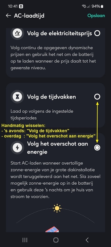

Beste Lezers,
Sinds kort heb ik een 2400AC met twee AB3000X batterijen en een P1-Meter in gebruik genomen.
De installatie is soepel verlopen en de 'voorlopige' instellingen binnen de App (dacht ik) ook.
Mijn bedoeling is om in deze periode van het jaar m.b.v. de P1-Meter overdag zoveel mogelijk gebruik te maken van thuisaccu en 's avonds in de daluren de thuisaccu weer te laden om dit de volgende dag samen met de (minimale) opbrengst van mijn 8 zonnepanelen weer te gebruiken.
Mijn instellingen:
- Keuze 'Slimme Meter Modus'
- 2400AC en P1-Meter door HEMS
- Tijdvak instelling binnen de slimme meter
Over de Tijdvak instelling heb ik een vraag;
Afgelopen nacht was het de bedoeling om volgens de tijdvak instelling van 00.00u tot 07.00u met 800W de accu te laden.
Het systeem is wel gaan laden maar is hiermee pas begonnen vanaf 01.30u tot 07.00u.
De accu was al iets eerder 'vol' (90%) maar tot 07.00u heeft het systeem dit op het 90% niveau gehouden.
Mijn vraag is of HEMS zo 'slim' is om 'vooruit' te denken en berekent hoeveel tijd er nodig is om met 800W de accu tot 'vol' te laden, waardoor het systeem iets later kan beginnen met laden ?
Eerder had ik overigens het tijdvak ingesteld van 21.00u tot 07.00u maar met deze instelling gebeurde er niets, het systeem ging met deze tijd instelling niet laden.
Nu heb ik 2 schema's gemaakt:
1) 21.00u tot 23.50u
- half uurtje niets
2) 00.00u tot 07.00u
Met deze schema's wordt de accu, zoals mijn bedoeling is, netjes opgeladen alleen begrijp ik nog niet het gevraagde 'later beginnen met laden' binnen het 2e schema.
Bij voorbaat dank voor de reacties....
Grt. Henk
Afbeeldingslocatie: https://tweakers.net/i/uDpMPImuoIPy4C6jKPGPj3rvXxA=/232x232/filters:strip_icc():strip_exif()/f/image/KMjh69xOWFlSDLdryJc8aZqZ.jpg?f=fotoalbum_tileAfbeeldingslocatie: https://tweakers.net/i/PeFuhARHmwn4Zbl_qCo_DdVKpuo=/232x232/filters:strip_icc():strip_exif()/f/image/EGF1yqAyj9zdfkWRqRYWCHLd.jpg?f=fotoalbum_tile
@hschuurhof Je kunt ipv 00:00 beter bijv. 00:15 als starttijd pakken, 0:00 werkt helaas niet altijd goed. En in laden conform een schema zit verder geen slimmigheid ingebouwd.

Taro schreef op maandag 8 december 2025 @ 15:19:
Taro,
Ok, weer bedankt voor de reactie;
Ik ga het 2e Schema aanpassen en instellen van 00.30u tot 07.00u
Even afwachten of het systeem met deze instelling wel de begintijd oppakt.
Grt. Henk

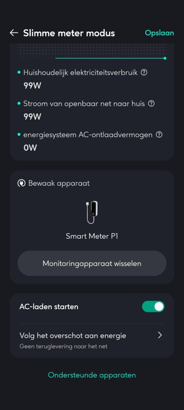

Nou, vanmiddag zijn de laatste twee puzzelstukjes van mijn 2400AC geleverd, en het systeem draait, soort van. Omdat de P1-meter initieel vreemde waarden aangaf heb ik de batterij maar even uit het stopcontact gehaald.
Het lijkt er alleen op dat de minimale SoC instelling niet hoger kan dan 50%. Dat is wel een beetje een tegenvaller (ik wil graag 75%). Of zou het ook afhangen van de huidige SoC? De accu's werden geleverd met 66% (nu 65%).
En die P1-meter ging/gaat ook niet helemaal soepel. Op het Devices tabje geeft hij het huidige vermogen weer, maar als ik erop doorklik kom ik op een initialisatiescherm, waar ik een land moet kiezen (Netherlands), maar bij Next blijft 'ie hangen, en krijg ik na een tijdje "Authorization failed". Ik zocht naar een optie om device te verwijderen en opnieuw toe te voegen, maar heb dat nog niet gevonden. Edit: gevonden!
Via Home > Settings > Device Management > Smart Meter P1 kom ik wél op een soort statusscherm, maar daar lijken Power, Current en Voltage niet altijd synchroon te lopen (updaten niet allemaal gelijktijdig, waardoor I×V niet altijd klopt met P).
Nu maar weer de stekker erin stoppen, en kijken of 'ie NOM gaat doen, tot een SoC van 50%. En dan morgen maar eens uitvogelen wat de handigste manier is om hem eenmalig naar 100% te laden, t.b.v. kalibdatie.

a2aan schreef op maandag 8 december 2025 @ 19:10:
Nee, hangt niet af van huidige SOC.
Gebruik je extra USB-C voeding? Mogelijk krijgt ie onvoldoende voeding om goed het werk te kunnen doen.
En een DSMR 5 meter?
Kan in HEMS via Slimme meter -> AC Voeden en dan bijv. een tijdsperiode. Buiten HEMS om bij Instellingen -> Instelling voor netaansluiting -> AC in + vermogen instellen.

  • hschuurhof
  • Registratie: December 2025
  • Laatst online: 13:53
Beste Lezers,
Ik ben nog een beginnend gebruiker en heb een vraagje over 'de logica' bij het (bij)laden van de thuisbatterij;
Units en instellingen:
- 2400 AC
- 2 x AB3000X
- P1-Meter
- 8 zonnepanelen
* HEMS
* Slimme Meter Modus
* Volg de tijdvakken
* 2 Schema's: 1) 21.00u-23.30u , 2) 00.30u-06.00u
Mijn verwachting is/was dat de opbrengst van de zonnepanelen minus het verbruik in huis naar de thuisaccu zou gaan, vandaag/vanmiddag bleek dit toch anders te zijn.
Tussen 10u en 15u was het verbruik ik huis beduidend minder dan de opbrengst van de zonnepanelen maar de thuisaccu werd helaas niet bijgeladen !?
Tegen de vewachting in werd de 'meeropbrengst' van de zonnepanelen zelfs teruggeleverd aan het net !?
Was is hierbij 'de locica' van het Systeem/HEMS ?
- de thuisaccu was in die periode 73% is dat soms een reden om niet bij te laden ?
- hebben de laadschema's invloed ?
- iets anders ?
Grt. Henk
Afbeeldingslocatie: https://tweakers.net/i/CJPX_ncTAYTKvUoRy200SLVhI3g=/232x232/filters:strip_icc():strip_exif()/f/image/CsqQCOgOFUNRTPlvj2XneNx3.jpg?f=fotoalbum_tileAfbeeldingslocatie: https://tweakers.net/i/X8MaLm-FlENtbrMdtW_yZO6fMG4=/232x232/filters:strip_icc():strip_exif()/f/image/5uI2QTFDl24yw1XrYcSHMB6C.jpg?f=fotoalbum_tileAfbeeldingslocatie: https://tweakers.net/i/Df8baJHK8ToW2FCqioL_niwTHkk=/232x232/filters:strip_icc():strip_exif()/f/image/GvkvwnWq1a9AqGQnRitPHZon.jpg?f=fotoalbum_tile
Afbeeldingslocatie: https://tweakers.net/i/8aRi8qhi6s6DyHpmFrGeaRL5e4M=/232x232/filters:strip_icc():strip_exif()/f/image/c0Whqxd54oigauwmokCOFPEW.jpg?f=fotoalbum_tile

hschuurhof schreef op dinsdag 9 december 2025 @ 22:03:
Beste Lezers,
- 2400 AC
- 2 x AB3000X
- P1-Meter
- 8 zonnepanelen
* HEMS
- iets anders ?
Grt. Henk
Probeer in plaats van ‘volg de tijdvakken’ eens de instelling ‘volg het overschot aan energie’.
Ikzelf stond vandaag op ZENKI en het overschot werd netjes opgeslagen ipv teruggeleverd. Dus dat kun je ook nog proberen.

@hschuurhof Bij AC laden geef je aan hoe/wanneer die moet AC-laden, dus inderdaad Volg het overschot kiezen zoals @Leguan aangeeft. Anders gaat ie niet met overschot laden, maar alleen op de instelde tijd laden en buiten die tijdschema's ontladen.

  • hschuurhof
bert pit schreef op dinsdag 9 december 2025 @ 22:22:
@hschuurhof Ik snap niet helemaal wat je bedoelt met ik volg de tijdvakken. Maar wat ik toepas voor overschot bij zon is in de app:
via Energieplan | Slim | Slimme CT, dit opslaan, daarna terug en op HEMS zetten.
Bij mij werkt het dan correct met het overschot wat automatisch naar de accu's gaat. Is er tekort aan zon dan levert de accu. De slimme meter modus werkte bij introductie bij mij niet goed.
Hallo Bert Pit,
De 2 tijdschema's gebruik ik om in de daluren de accu's op te laden om 'ze' de dag daarna samen met de kleine opbrengst van de zonnepanelen te gebruiken.
Ik ben bang dat de tijdschema's in mijn geval de 'boosdoener' is, en de accu's hierdoor overdag niet worden bijgeladen.
In 1e instantie had ik nog geen tijdschema's en toen werkte het zoals jij het beschrijft.
Conclusie ik heb weer iets om uit te zoeken......
Nog bedankt voor je reactie,
Grt. Henk
@hschuurhof Je wil eigenlijk een combinatie voor de winter van goedkoop tijdens daluren EN met PV overschot, volgens mij kan dat niet, tenzij je bij het kiezen van een vast tarief ook piek/dal kan opgeven en dan de ZENKI AI mode kiest.
Anders zal je in de winter 2 tijdvakken moeten selecteren en dat aan het begin van de lente aanpassen naar: Laden met PV overschot.
Of met Home Assistant aan de slag gaan.

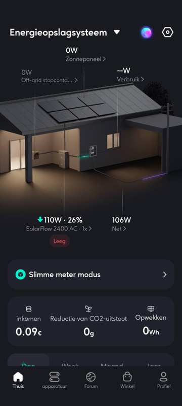

  • a2aan
  • Registratie: Juni 2024
  • Laatst online: 31-08 10:59
Taro schreef op woensdag 10 december 2025 @ 08:59:
Ik zou me daar niet zo druk over maken. De accu's staan hier soms wel 3 dagen op 4-5%, daarna laad ik ze weer flink op en dat werkt prima.
Voor mij is noodstroom een belangrijke functie van de thuisbatterij, dus ik had liefst een minimale SoC van 75% willen instellen, maar dat kan niet, en dan vind ik het extra zuur dat de werkelijke SoC eerder 40% dan de ingestelde 50%. Vooral ook omdat er geen andere (geautomatiseerde) work-arounds via de app mogelijk lijken om twee simpele dingen te bereiken: SoC zo veel mogelijk in de buurt van de 75%, én zero-export naar het grid. Periodiek naar 100% en/of zelfs naar <20% vind ik geen probleem, maar de hoeveelheid tijd >80% en <70% zou ik wel zoveel mogelijk willen beperken.
Heb je de off-grid socket uit staan? Die vraagt namelijk ook continu 6 Watt.
Daar begin ik nu aan te twijfelen. Ik meen een melding weggeklikt te hebben die zei dat de socket was uitgeschakeld. Van mij mag 'ie uit, mits ik hem weer aan kan zetten tijdens een stroomstoring (begrijp dat dat via Bluetooth altijd zou moeten kunnen).
Waarschijnlijk zie ik ergens iets over het hoofd, maar ik zie nu alleen een toggle om smart mode aan te zetten. Die stond uit, maar als ik hem nu probeer aan te zetten krijg ik een "Setup failed". Ben nu niet thuis, overigens.
En als de omvormer aan staat moet het verbruik ervan ergens vandaan komen: Accu of stopcontact. Wel vreet hij wat extra vermogen als die in NOM niets staat te doen vs echt Idle/pauze.
Wat mij vooral verrast is dat 'ie bij stand-by tijdens een 0W laadschema 19W uit het net haalt, terwijl dat 0W is als 'ie op de minimale SoC staat te idlen. Ik vraag me dus af waar dat verschil vandaan komt. Je zou denken dat hij tijdens een 0W laadschema de omvormer in een diepere 'slaap' kan dan tijdens minimale SoC bereikt, omdat in die laatste staat de omvormer op ieder moment moet kunnen aangaan om PV-overschot te verwerken.

  • hschuurhof
Taro schreef op dinsdag 9 december 2025 @ 23:18:
Ps.: Lees even Algemene gedragsregels (Netiquette) #reageren ivm het groeten van anderen :)
Taro,
Ja, ik wil inderdaad graag de combinatie van laden tijdens daluren EN overdag met PV overschot.
Voor nu ga ik maar even handmatig wissellen tussen "Volg de tijdvakken" en "Volg het overschot aan energie".
Misschien is ZENKI met piek/dal voor mij ook nog wel een optie, ga ik eens onderzoeken....
Afbeeldingslocatie: https://tweakers.net/i/YqyWx5UK3t40_CejIQScLElWu5M=/x800/filters:strip_icc():strip_exif()/f/image/MnEFiGy8RffcSaGoIYBQcgXH.jpg?f=fotoalbum_large
  • a2aan
hschuurhof schreef op woensdag 10 december 2025 @ 11:29:
Taro,
Dit is wat ik (voor nu) ook maar doe.
En dan vind ik die 50W marge die wordt gehanteerd toch jammer. Ik snap dat je wil voorkomen dat de omvormer te vaak moet wisselen tussen opladen en ontladen, maar als het PV-overschot schommelt tussen de 100W en 200W, dan voelt het een beetje suf dat Zendure dan heel strak stuurt op 50W export (en dus meebeweegt tussen de 50W en 150W opladen), terwijl helemaal NOM ook prima had gekund.
Ik zou die 50W dan als een soort drempelwaarde gebruiken om te wisselen tussen laden en ontladen, maar eenmaal over de drempel, dan wel gewoon NOM op 0W.
  • jordyc

  • MikeyMan
  • Laatst online: 07:52
MikeyMan
Vidi, Vici, Veni
Heb een tijdje zenki gedraaid om te zien wat het doet, maar biedt weinig meerwaarde met vast contract.
Zojuist slimme meter modus aan gezet met 'volg het overschot van energie' aan. Zou moeten gaan laden als er meer dan 50 watt overschot is.
Staat nu al een tijdje 1500 watt aan het net te leveren. Wordt niet geladen. Mis ik nog ergens een instelling?
Schakelen naar auto modus begint het laden wel gelijk.
[ Voor 7% gewijzigd door MikeyMan op 10-12-2025 13:08 ]
  • mpx200_05
  • Laatst online: 17-08 18:58
Hier helaas grauw en grjis, maar gisteren toch een paar % geladen met deze instellingen:
Afbeeldingslocatie: https://tweakers.net/i/N6_kDSk35IGGUrud41yuPkKJ5TA=/x800/filters:strip_icc():strip_exif()/f/image/5wYigmKwm24vMk3EbYvUZV13.jpg?f=fotoalbum_large

  • MikeyMan
MikeyMan
Vidi, Vici, Veni
@mpx200_05 blijft die ac laden toggle bij jou aan staan?
  • mpx200_05
yep, ik heb wel iedere keer op opslaan geklikt.
[ Voor 88% gewijzigd door mpx200_05 op 10-12-2025 13:43 ]

  • MikeyMan
MikeyMan
Vidi, Vici, Veni
mpx200_05 schreef op woensdag 10 december 2025 @ 13:42:
Alle settings in alle (sub) menus nog eens aangeklikt en opgeslagen. Lijkt nu wel te pakken.
Zie wel constant teruglevering inderdaad, zoals anderen al geconstateerd hadden.
@gielz ze hadden natuurlijk ook het laadvermogen en verbruik mee kunnen nemen in dit gedrag.50 watt terugleveren heeft weinig toegevoegde waarde als op hetzelfde moment 1000 watt geladen wordt.
[ Voor 22% gewijzigd door MikeyMan op 10-12-2025 13:55 ]
  • mpx200_05
We hebben nu een beetje zon en onderstaand de reactie in de app. Naast de opbrengst van de zonnepanelen ontstaat er ook meer verbruik doordat de pomp van de zonneboiler ook gaat draaien.
De Wattjes die het net op gaan fluctueren enigzins.
Afbeeldingslocatie: https://tweakers.net/i/XKkuXaHyufkJMqrxnQxVKu-mUjI=/x800/filters:strip_icc():strip_exif()/f/image/ZLPdiwpPvS1NIdlNEZ0JobT2.jpg?f=fotoalbum_large
[ Voor 4% gewijzigd door mpx200_05 op 10-12-2025 13:59 ]

a2aan schreef op woensdag 10 december 2025 @ 07:20:
Wat mij verder opvalt: als ik in het laadschema 0W zet, staat er na opslaan "Standby" bij het tijdvak, maar intussen verbruikt 'ie nog steeds 19W, en dar vind ik nogal fors.
Weet iemand wat er zou gebeuren als ik de 2400AC tijdens deze stand-by van het net zou koppelen (via HW socket)? Is dat schadelijk voor de omvormer? Of gaat 'ie dan alsnog 19W uit de accu's trekken?!
Edit: als de accu 'leeg' is (in mijn geval 50% als ingestelde minimale SoC) dan gaat de netafname wél naar 0W. Ik ben zeer benieuwd wat de verklaring is van de 19W stand-by tijdens een laadschema.
Dit komt dat de gegeven Standby mode geen echte Standby mode is maar een virutele mode.
Het 19W verbruik blijft daardoor bestaan.
Als de accu 'leeg' is, zorgt de ingestelde min SoC er voor dat de batterij wel in de Standby mode komt en daarmee de netafname 0W wordt.
PV 4340Wp OW | 2x 2400AC+ | EV 65kWh | Dynamische energie | HA OS op RPi5

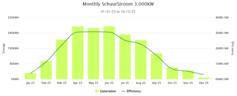

Momenteel heb ik een een 2400AC met 2 * AB3000X staan als eerste set. Deze staat op een aparte groep in 'huis'.
Op het huis liggen 12 panelen 295 Wp oost-west met een SolarEdge SE3000H omvormer.
Daarnaast ligt er ook nog een set van 12 panelen van 250Wp Zuid op een schuur met een SMA SB2500 (zonder optimizers). Ook op een aparte groep.
Afbeeldingslocatie: https://tweakers.net/i/XVzB8osXWSMhDkHedR6JO7Fm4Fo=/800x/filters:strip_exif()/f/image/lKKS6oNq4lIH86lkbp97pHVV.png?f=fotoalbum_large
Deze liggen grotendeels al snel in de schaduw. Onderstaande foto is ergens in mei net na 12:00 uur.
De bomen zijn van de buren en zullen nog wel even door groeien.
Afbeeldingslocatie: https://tweakers.net/i/HlCuMbvFPF3S--OpMDwZ6BQm5Bs=/fit-in/4000x4000/filters:no_upscale():strip_exif()/f/image/gcKMoSpQHzpgGxXBVKwIGSK3.png?f=user_large
Het plan was om deze laatste omvormer en panelen te vervangen door een efficiënter systeem, waarbij gedacht werd aan panelen icm met optimizers.
Om binnen het Zendure concept te blijven is een 800 Pro met 4 panelen een optie, maar momenteel wellicht ook de Hyper 2000 met AB2000X en 4 * 430Wp panelen. Zie onderstaande 'aanbieding'. Bij Amazon.fr
Afbeeldingslocatie: https://tweakers.net/i/5IVYpT1B9mp2IaRtGoXDq9TIi2s=/fit-in/4000x4000/filters:no_upscale():strip_exif()/f/image/o7nRZNLtBbPLDzQAXhh6PBN9.png?f=user_large
Of gewoon laten liggen en afwachten ...
Doel is met name zelf de zonnestroom te verbruiken en terug leverkosten te voorkomen.

c0mplex1 schreef op woensdag 10 december 2025 @ 16:04:
Maar ook als de minimum SoC bereikt is, kan ik het apparaat nog steeds bedienen via de app, en geeft 'ie ook netjes real-time informatie die uit de P1 meter komt. Dat lijkt me meer dan de (afgerond) 0W die de HomeWizard socket weergeeft, dus dat verbruik komt dan uit de 'lege' batterij?! Lijkt me niet heel wenselijk...
In eerste instantie dacht ik dat het verbruik van 19W wel wat omlaag mag, want het systeem hoeft tijdens een 0W Charge schedule niet meer te doen/kunnen dan tijdens minimale SoC. Maar nu vraag ik me af of het niet 'schadelijker' is dat 'ie, terwijl de minimum SoC al bereikt is, alsnog energie uit de accu's haalt om 'up' te zijn!

a2aan schreef op woensdag 10 december 2025 @ 16:11:
Zo ver ik weet is dit 'by design' van de Zendure batterij.
Als de batterij niet op Standby staat zie je altijd die 19W uitgaand vermogen.
