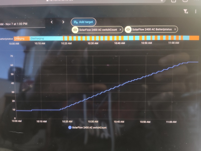

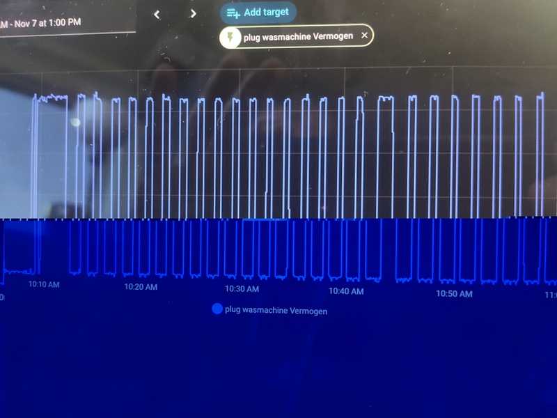

  • blahenazo
  • Laatst online: 20-10 07:39
Een thuis batterij is ervoor gemaakt neem ik aan. Maar wat is een te hoge laad/onlaad schakel frequentie ?
De wasmachine met pv doet ze veel schakelen.
Afbeeldingslocatie: https://tweakers.net/i/a8vE0QksP79SoIhM-cSbz-gunis=/800x/filters:strip_icc():strip_exif()/f/image/JpIF7SkP9MowLsS3B8xxDa2G.jpg?f=fotoalbum_large
Afbeeldingslocatie: https://tweakers.net/i/ERdEgEsNhyHnCHTFiQKKJVxLMLQ=/800x/filters:strip_icc():strip_exif()/f/image/8Voh289wr1ecPkPOyZgOdLeQ.jpg?f=fotoalbum_large
[ Voor 3% gewijzigd door blahenazo op 07-11-2025 11:11 ]
blahenazo schreef op vrijdag 7 november 2025 @ 11:10:
Volgens mij bouwt hij het vermogen langzaam op en af voordat het relais schakelt.
Aan de andere kant, als je dagelijks meerdere wasjes draait, tikt dat natuurlijk wel snel aan.
Via Home Assistant zou je ook iets kunnen instellen dat ervoor zorgt dat het apparaat een klein vermogen blijft vasthouden gedurende een paar minuten, voordat het naar standby gaat, en of omschakeld.

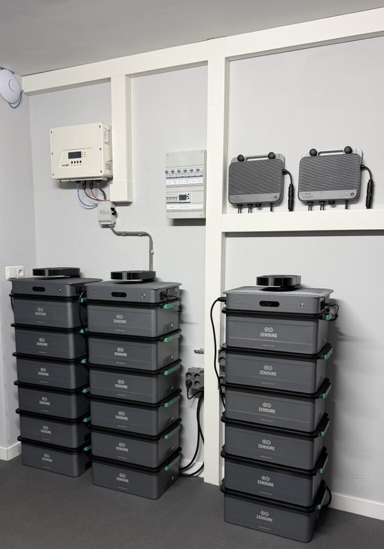

Eindelijk is het zo ver, de laatste 3 accu's zijn ook binnengekomen *O*
Een 4e 2400AC gaat er niet komen, meer accu's kunnen er niet onder en dat hoeft ook niet, dit is meer dan voldoende opslag. Einddoel bereikt:
Afbeeldingslocatie: https://tweakers.net/i/YEMrM5Jzx7B_ku-Fx8N6fJT0fKc=/x800/filters:strip_icc():strip_exif()/f/image/vzFQybX7UGokRTxQlJv5DWCZ.jpg?f=fotoalbum_large
Dat in combinatie met de 6xB16 ipv stekkers maakt het mooi af, blij mee!

Super mooie installatie.👍
Ik vraag mij wel af wat je met 50 kWh ~ opslag moet.
Heb je dan genoeg panelen om het te vullen.?

Thx!
Dynamische contracten zullen ook gaan veranderen.
Zodat handelen niet meer rendabel is.
Ik heb op dit moment 34 zonnepanelen in gebruik en nog 4x flexibele liggen die ik richting Zuid op de schutting ga plaatsen gedurende de winter. Dan komen er nog 4-5 op NO bij én ik wil een aantal oude 275-285 Wp panelen door nieuwere vervangen met hogere opbrengst. Mogelijk haal ik ook nog 2x warmwaterpanelen van het dak (het binnensysteem was kapot) en vervang ik die door 4 extra panelen. Ben nu bezig met een Enphase 3-fase systeem op te starten ten koste van de 1-fase SolarEdge 5k en vele micro-omvormers, zodat de fase-verdeling beter wordt.
Op een mooie zomerdag wekken we nu ongeveer 60 kWh op, in die nieuwe situatie vermoedelijk richting de 70-80 kWh. Klinkt als veel, maar doel is dat we ook in de winter minder netafname hebben. In het ergste geval fakkelen we in de zomer iets af door de export limit te beperken als er zelfs bij dynamische tarieven kosten voor terugleveren volgen. Waar het heen gaat en voor nodig is:
  • Koelen/verwarmen van het huis met Wp's: 3x buitenunit en 5x binnenunit
  • EV met 54 kWh
  • EV met 82 kWh
  • 2 kids met een high end PC die er iedere dag een paar kWh doorheen jagen
  • Veel managed switches, camera's, accesspoints, HA server, NAS'en, etc. die voor een sluipverbruik van ruim 300 Watt = 7.2 kWh/dag zorgen.
In de zomer laden we vanaf 1-1-2027 de 2 EV's direct vanuit de panelen, maar als ze niet voor de deur staan wil ik alles in de accu's kunnen opslaan ipv terugleveren (ok, tot een max van 54 kWh dus). Dan kan ik ze iedere avond aanvullen, die vreten ook gemiddeld zo'n 20 kWh/dag en niet iedere dag heeft natuurlijk een perfecte PV opbrengst.
Ik vermoed helaas dat ik dit jaar niet onder de nul kan blijven, het gaat rap de verkeerde kant op de laatste paar weken:
Afbeeldingslocatie: https://tweakers.net/i/eJjJLlJtfuZoVYZJngAjrJAmt0U=/x800/filters:strip_exif()/f/image/G1EFX2TdGr2OYoZKd0m8cxFC.png?f=fotoalbum_large
Maar ik ga wel met alle vertrouwen 2026 tegemoet om met de extra panelen en extra opslag het hele jaar onder de 0 Euro voor stroom af te kunnen sluiten. Overigens gebruiken we nu nog gas voor sanitair & warmwater + op hele koude winterdagen ook voor de vloerverwarming. Uiteindelijk willen we daar ook nog een L/W WP voor plaatsen en dan neemt dus het energieverbruik dus nog verder toe.

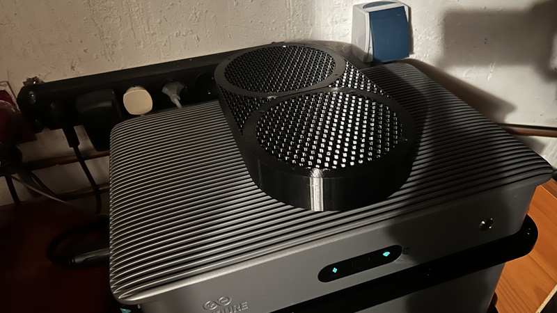

Vraagje m.b.t. geur en Zendure.
Ik heb 2 omvormers en daaronder 3 batterijen. Ik heb al even wat rond gezocht. De batterijen hebben straks 3 uur staan ontladen. Ze worden gekoeld door een ventilator. Althans de omvormer. Toen ik straks in de ruimte kwam waar ze staan rook ik een heel flauw luchtje. Moeilijk te omschrijven. Een licht metaal geurtje? Ik heb het nog nooit eerder geroken. Set 1 daar hoor je de omvormer iets van, knisperend geluidje maar dat doet hij al even. Set 2 is muisstil. Ik heb eens geroken aan de omvormer van beide sets. Set 1 was wat duidelijker te ruiken dan Set 2 (stille omvormer). Eerst keer sinds ik ze heb. Me nog nooit opgevallen.
Beetje met chatgpt aan het vechten. Dat begint met bangmakerij bijna tot een verhaal uiteindelijk dat het gaat over dat de boel nu ingesleten is en dat dit dus kan maar wel in de gaten moet houden. Tja kun je dus niks mee.
Ik zie geen rare spikes in omvormer of batterij temperaturen. Niet anders dan normaal.
Herkennen jullie dit? Het is geen penetrante geur maar je ruikt het wel. Vrouwlief rook het ook maar kon het niet beschrijven. Ik zie geen rare spikes in omvormer en batterij temperaturen. Dat is niet veranderd.
[ Voor 7% gewijzigd door Devke op 07-11-2025 20:34 ]
Devke schreef op vrijdag 7 november 2025 @ 20:32:

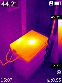

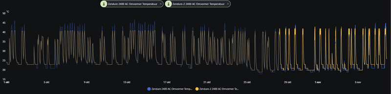

Waar heb je aan geroken? Er zit een ontluchtings ventiel op de achterkant, als ik goed heb geobserveerd. Ruik je daar verschil tussen de omvormers?

geert1992 schreef op vrijdag 7 november 2025 @ 20:40:
Nee niet aan de achterkant. Ik heb op de bovenkant van de omvormer geroken en dan aan de kant van het display. Normaal zou ik dat niet doen maar ik rook iets toen ik de ruimte in kwam. Ook niet eerder geroken. Zelfs in de zomer niet. Omgevingstemperatuur is daar nu wel een paar graden lager. Ik heb even een plaatje bijgesloten van de omvormer temperatuur van beide sets.
Afbeeldingslocatie: https://tweakers.net/i/nUEZsc4xCpnGNRAEbezLgsCJ-dM=/800x/filters:strip_exif()/f/image/v6jkOo0lDUax90Rivjea5OpB.png?f=fotoalbum_large
Chat heeft het dan over Mosfet luchtjes etc. Nu pas merkbaar omdat het "ingesleten" is. Kan daar precies niks mee.

Devke schreef op vrijdag 7 november 2025 @ 20:45:
@Taro sorry. Ik zie het. Verkeerde topic. Scherm stond nog open in dat topic.
Niet nodig, kan gebeuren :)
Devke schreef op vrijdag 7 november 2025 @ 20:44:
Nu ben ik benieuwd of je het bij het zwarte dopje sterker kan ruiken, zou je eens willen snuffelen?;)
Misschien direct een goed moment om de stekkers eens te controleren niet?!
[ Voor 4% gewijzigd door geert1992 op 07-11-2025 20:52 ]

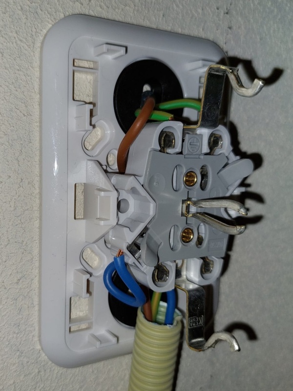

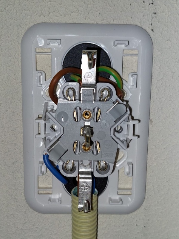

geert1992 schreef op vrijdag 7 november 2025 @ 20:51:
Daar ruik ik niks. De geur is nu ook weg. Hij staat ook bijna 2 uur al stand-by. Denk jij dat het daarvan komt? Had het dan al niet eerder geroken kunnen worden? Ze laden hier altijd op max, idem ontladen.

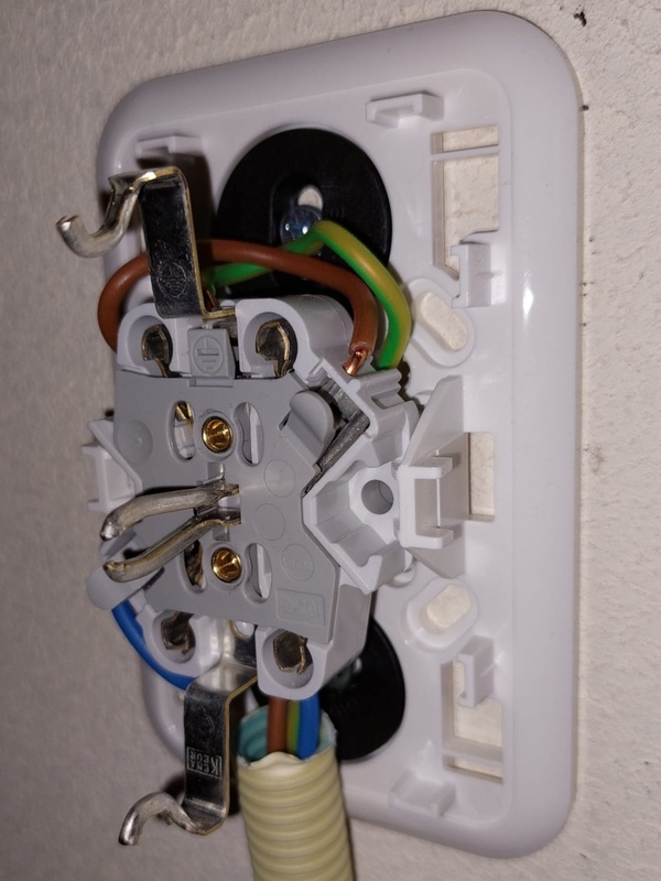

Edit : Visuele stekkercontrole
Afbeeldingslocatie: https://tweakers.net/i/EspqmLGX9IKYIqqkHLGMrH_iJ7I=/800x/filters:strip_icc():strip_exif()/f/image/YQBJYMAu9Bk4ERzTGHiChfHA.jpg?f=fotoalbum_large
Afbeeldingslocatie: https://tweakers.net/i/lmvQqZAaQL2MiC3I-Dx9Mo_mHKU=/800x/filters:strip_icc():strip_exif()/f/image/zkaiQsi56c0IkHMYF4I7lG4s.jpg?f=fotoalbum_large
[ Voor 43% gewijzigd door Devke op 07-11-2025 21:21 ]

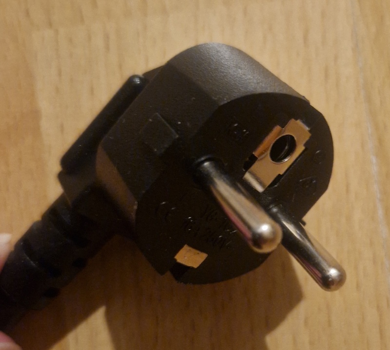

Devke schreef op vrijdag 7 november 2025 @ 20:55:
Een slecht wcd kan ook nog daar begint het uiteindelijk.
Ff los schroeven en controleren.
Een keer herhalen dat ontladen of laden en dan na een tijdje een keer ruiken bij het stopcontact zelf.
Het knisperend geluidje heb ik ook op beide units, de een iets meer als de andere zie daar geen probleem.
Heb hier nu o.a. 2x Anker Solarbank 3 E2700 Pro's staan die bij het opstarten ook knetteren. 1e keer dacht ik: Dat is niet ok, maar hoort blijkbaar.
Ruik je echter een vreemde geur, dan is er vaak wel iets aan het smelten of aan het inbranden. Een paar dagen geleden kwam nog een Shelly meter langs die was gesmolten binnen een WCD tbv een laadpaal. Maar heb je ze al enige tijd staan, dan zou dat inbranden niet meer zo moeten zijn en smelt er dus mogelijk iets. Zou het wel even goed in de gaten houden.
peterbier schreef op vrijdag 7 november 2025 @ 22:11:
Stekkers aan de omvormers zien er strak schoon uit. Geen enkele blijk van....... de WCD's zijn aangelegd door een gecertificeerde electriciën. Heb even met een zaklamp snel even geschenen op de wcd maar zie daar niks raars. Let op ze zijn niet open geweest. Neem ik mee.
Ik zat ook nog te denken aan stof. Ik moet weet eens ff met de stofdoek rond. Ik zag een randje stof liggen op de batterijen (de randen rondom).
Bikkelreal schreef op vrijdag 7 november 2025 @ 22:15:
Dat knisperend is herkenbaar. Al is het maar heel flauw te horen. Goed om te horen dat dit niet alleen hier is 😊
Taro schreef op vrijdag 7 november 2025 @ 22:24:
Het is niet penetrant. Is ook lastig te omschrijven. Voor mijn gevoel een metaal luchtje. Zeker even in de gaten houden. Ik zie niets raars binnen de omvormer of batterij temperatuur.
Ik zal de wcd punten eens checken en stofdoek eens aan het werk zetten. Ik heb het idee dat de fans dat geurtje dan ook verspreiden.

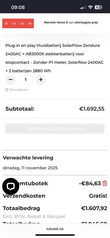

  • BektLekker
  • Laatst online: 24-10 11:16
Iemand ervaring met Tubotek.be?
BTW geef ik uiteraard netjes aan bij de grens. :) Maar is erg goedkoop.
Wat is Bebat en Recupel (edit: chatgpt geeft het antwoord. Milieubijdrage)
Afbeeldingslocatie: https://tweakers.net/i/DLYbIZhad6nCKdhj2C3ORKxYjls=/x800/filters:strip_exif()/f/image/qeq5YTxl036q3PFUx4IVvha6.png?f=fotoalbum_large
[ Voor 46% gewijzigd door BektLekker op 08-11-2025 09:14 ]
  • MGZ
  • Registratie: Juli 2023
  • Laatst online: 25-10 20:29
MGZ
BektLekker schreef op zaterdag 8 november 2025 @ 09:10:
Dit is inclusief BTW dezelfde prijs als bij Zendure zelf,of andere webshops, €2048

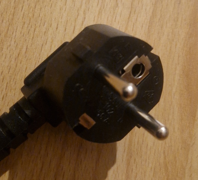

Toch maar eens je WCD openschroeven. Wij roken hier ook altijd iets, dachten dat het uit de wasmachine kwam maar het kwam uit de WCD:
Afbeeldingslocatie: https://tweakers.net/i/vMJsMh4QjQOw501YeoXFnuBWwSg=/800x/filters:strip_icc():strip_exif()/f/image/uvzuhVPrpiMunPHeMT2taaGp.jpg?f=fotoalbum_large
"Just charge the freaking thing to 100 percent" 😄
Even ter controle een uurtje op 2400 watt aan het laden.
De stekker wordt handwarm.
Het is zeker een aandachtspunt.
Vooral bij wat oudere wcd,s.

Fan werkt als een tierelier. Jammer dat je de FanSwitch niet zelf kunt schakelen via een write command en je kunt ook niet uitlezen of de fan aanstaat, dat had het helemaal af gemaakt.

dotternetta schreef op zaterdag 8 november 2025 @ 13:26:
Was dit ook al niet aan je stekker te zien? Zat hier Zendure op?

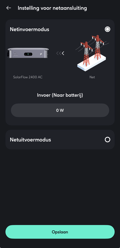

Ik heb sinds gisteren de solarflow2400 staan, Moet ik deze eens volledig vol laden tot 100%
Kan ik dat handmatig doen en hoe doe ik dat dan?
Hij staat nu op auto modus.

Je kunt het laden bij het apparaat op een bepaald vermogen zetten, dus buiten HEMS om. Ook even bij Batterij bij instellingen de max op100% zetten.
En als het nodig is doet die dat zelf 1x per maand.
Op dag 1 wel altijd goed om even te doen, beste voor de accu aangezien die mogelijk al 1-2 maanden niet is geladen en de SoC daardoor enorm afwijkt.

De batterij staat op 10% ontladen en max 100% laden
Hoe kan ik handmatig opladen tot 100%
toxictooms schreef op zaterdag 8 november 2025 @ 18:12:
Naar instellingen bij het apparaat gaan en dan: Instelling voor netaansluiting en hier een waarde invoeren:

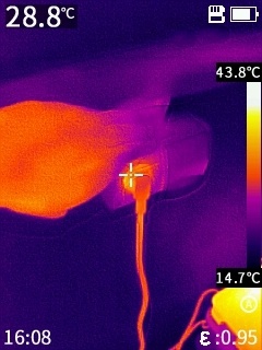

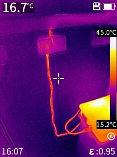

In het kader van "better safe than sorry" de wcd ook maar even open laten schroeven. Ik wil niet op mijn geweten hebben dat het gezin of mijn omgeving gevaar loopt bij het hebben van thuisbatterijen.
De laatste x 3 uur ontladen roken mijn vrouw en ik een bepaald luchtje. Niet penetrant maar wel te ruiken. Ik omschreef het eerder als een soort ijzerluchtje.......
Afbeeldingslocatie: https://tweakers.net/i/vkdlkrUHpm1GYk932Af8Rdc_hok=/x800/filters:strip_icc():strip_exif()/f/image/vTlZAGeJV4BP0hZ1nbuogfFl.jpg?f=fotoalbum_large
Afbeeldingslocatie: https://tweakers.net/i/ZL6xftvQe9IzpcVtLibqzcaJEec=/x800/filters:strip_icc():strip_exif()/f/image/D3fA6EIsgoRIkxRDXhAMYlAx.jpg?f=fotoalbum_large
Afbeeldingslocatie: https://tweakers.net/i/dH8TLh1NRTcEOBpe8cNabyF1eI0=/x800/filters:strip_icc():strip_exif()/f/image/7N0gi2Yb3HXLgmCP9sHuxqDC.jpg?f=fotoalbum_large
Volgende stap. De omvormer die ik verdenk dan maar alleen eens laten laden. Uitsluitingsprincipe. Het knetterende geluidje was ook minimaal....... iemand anders omschreef het meer als een brommend geluidje.
Staat nu te laden. 2 uur laden 1 ontladen. Voor de tarieven hoef je het niet te doen maar veiligheid mag geld kosten.

Devke schreef op zondag 9 november 2025 @ 13:13:
Wellicht kan iemand eens met een warmtebeeld meter bij je kijken?
Ik zie met de Thermal master P3 dingen (verschillen) die je met de hand nauwelijks kan voelen.
(note: deze werkt prima met mijn oude Motorola mobiel, maar met de nieuwe Samsung TAB niet, dus check compatibel list)
(note-2: wellicht ergens een doorverbinding doos? lasdop? lasklem??)

Hansieo schreef op zondag 9 november 2025 @ 13:23:
Hij staat nu een uurtje te laden. Geen geurtje. Er zitten geen doorverbindingen. Kabel rechtstreeks uit de meterkast naar de wcd.

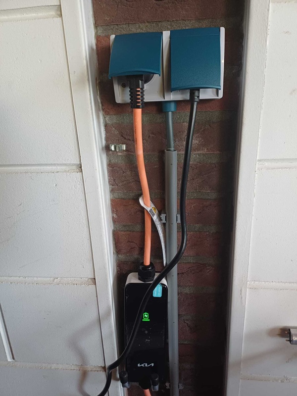

Is een dergelijk standaard inbouw stopcontact met mogelijk dito bedrading (kan zo niet zien hoe dik de bedrading is) mogelijk niet "stevig" genoeg voor de energie stromen van de Zendure 2400.
Ik heb 2 jaar geleden dit opbouw stopcontact en dit bedrading door de electriciën laten aanleggen. Kabel gaat onder het huis door naar de meterkast op een B20 automaat.
Vanmiddag zowel de auto als de Zendure gelijk aan gehad ivm de goede zon opbrengst. Kabel, stopcontact en kabel van de Zendure waren koud, de laadkabel van de auto voelde iets lauw aan.

Hier is het ook door een erkend elektricien aangelegd. Is opbouw. Nieuw aangelegd. Systeem draait al 6 maanden vol gas. Er gaat een directe kabel van de meterkast naar locatie. Geen aftakkingen. Na 3,5 uur laden is hij klaar. Geen geurtje waargenomen. Stekker van Zendure is lauw, mag het niet warm noemen denk ik. Niet iets waar ik me druk om zou maken. WCD doos voel je iets warmte maar verre van warm. De metingen in HA laten geen afwijkingen zien tov eerder. Morgen pak ik set 2 even alleen. Uitsluiten. Als die ook zo gaat dan prima. Enige wat me opviel is dat de vochtigheid in de ruimte boven de 70% zat. Niet ideaal. Een ontvochtiger draait daar nu met automatisering om meer grip daarop weer te krijgen. Mijn fout een beetje. Had dat eerder kunnen signaleren. Worden wasjes neer gehangen.

Foutje Devke mijnerzijds, niet goed gekeken, je hebt inderdaad een opbouw stopcontact🫣😜

Het lijkt mij niet verstandig om een wcd die geschikt is voor 16 Ampère af te zekeren met 20 Ampère.
https://www.busch-jaeger....us/detail/2CKA002084A0705
  • Skipperhenk
  • Registratie: Oktober 2025
  • Laatst online: 04-10 19:09
peterbier schreef op zondag 9 november 2025 @ 17:25:
Die is dus gemonteerd welke jij in de bijlage aangeeft.
  • Skipperhenk
Ik begrijp uit jouw aanvulling dat dit een verkeerd stopcontact is voor een B20 automaat?
Welke had de electriciën dan moeten gebruiken. Ik kan er zo snel op internet niet iets vinden van een contactdoos voor 20 amp.
Zeg ik iets verkeerd of begrijp ik het niet (helemaal) Ben geen electricien.
Skipperhenk schreef op zondag 9 november 2025 @ 19:29:
Hier had een b16 aardlekautomaat of b16 automaat met een aardlekschakelaar moeten zitten. (Voor naar je wcd)
Het was beter een kleine onderverdeling te plaatsen.
Ik zelf gebruik 3 van deze wcd,s met ieder een eigen b16 aardlekautomaat.
Met een onderverdeling.
Het is ook niet toegestaan om de autolader bij de Zendure op te prikken. (In hetzelfde wcd) "Groep"
Het mag maar dan moet de Zendure op maximaal 800 watt terugleveren naar huis ingesteld staan.
Maar aangezien het wcd maximaal geschikt is voor 16 Ampère en je laad de auto ermee en de Zendure kan er een te hoge stroom lopen.
Er gaat nog geen 11A doorheen. Dat stopcontact is prima zolang die niet >16a belast wordt.
  • Skipperhenk
peterbier schreef op zondag 9 november 2025 @ 19:46:
Dit is door de electricien zo aangelegd, wetende dat het voor de auto was dus ga/ging ik er van uit dat dit een stevige oplossing is/was :>
De Zendure levert door mij ingesteld 600 watt aan het huis.
martinvdm schreef op zondag 9 november 2025 @ 21:40:
Heb je het bericht hierboven wel gelezen.
De Zendure en auto zijn aan het laden via hetzelfde wcd.
" Vanmiddag zowel de auto als de Zendure gelijk aan gehad ivm de goede zon opbrengst. "

  • Skipperhenk
Vandaag de 1ste keer dat zowel de auto stond te laden met 11 amp en de Zendure stond te laden.
Dit komt in de winter tijd natuurlijk niet heel vaak voor maar in de zonnige maanden van het jaar zal dit zeker vaker voorkomen om het overschot van de PV in te zetten voor eigen gebruik.
Ik heb tijdens de laadsessie, allebei dus nog aan het laden, aan de bedrading van de apparaten gevoeld, de kabel naar de automaat en aan het stopcontact, geen greintje warmte te voelen.
Alleen de kabel van de thuislader is iets warm maar dat was altijd al zo.
@Skipperhenk
Als je het juist wil.
Pak die kabel van je b20 naar een onderverdeel kastje.
Hoofdschakelaar met 2x b16 aardlekautomaat in dat kastje.
Van elke aardlekautomaat naar een eigen wcd.
Niet echt selectief maar wel veiliger.
Ik stop nu met dit onderwerp het is offtopic.
Op tweakers is ook een installatie topic actief dacht ik.
  • martinvdm
  • Laatst online: 27-10 20:46
martinvdm
Martinvdm = TechJunky.nl
peterbier schreef op zondag 9 november 2025 @ 21:50:
Ah check, die had ik niet gezien idd, beide eraan niet echt handig.

Heb je een 2400? Check dan even Zendure 2400 AC Gesmolten connectoren
