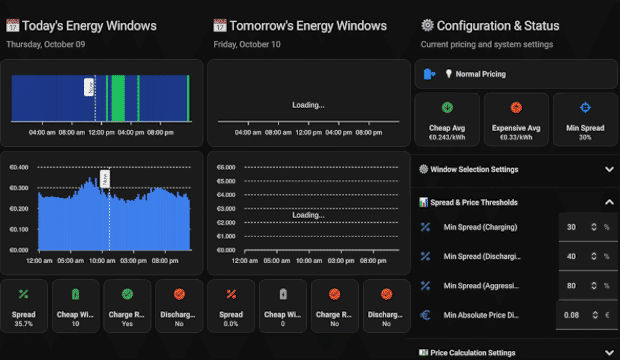

Kan iemand mij helpen nadenken hoe ik de zendure 2400AC het best instel:
wij hebben en Engie Empower flex. Hierbij hebben we 3 tarieven: piek, dal en superdal.
Het zou de bedoeling zijn om 's nachts bij supderdal de accu volledig op te laden, eens hij geladen is moet hij NOM doen. Tijdens de dag, als er zon is moet hij de batterij uiteraard met zonne-energie opladen. Is er geen zon, dan zou ik willen dat hij goedkoop laadt tijdens de dal-uren om zo terug de dag door te komen tot dat het superdaltarief van toepassing is.
Nu dacht ik om dit te doen via slimme metermodus met schema. Ik heb deze nacht de batterij ingesteld om te laden van 01u tot 07u00. Nu zag ik deze morgen dat de batterij al vol is van rond 04u en dat hij volle bak energie uit het net aan het nemen is, wat uiteraard niet de bedoeling is. Ik hoopte dat hij, eens dat hij vol is meteen de batterij gebruikt om het huishouden te voeden. Dit is dus niet zo. Stel ik in dat hij laadt op basis van de energieprijs, dan is dit idem, zolang hij onder een bepaalde prijs staat wil hij niet ontladen.
Ik heb ook HA en daarop draait ZENSDK (staat voorlopig af) maar weet niet echt hoe ik dat zou moeten aanpassen aan mijn situatie.
Heeft er iemand tips hoe ik dit kan oplossen, al dan niet via HA.

Dit zou ik inderdaad met HA gaan regelen. Ik gebruik zelf de regeling die Gielz gemaakt heeft, zie ook Zendure producten in Home Assistant integreren deel 2. Denk dan alleen dat je ipv de dynamische tarieven zelf iets zou moeten maken waarin staat welk tarief dat moment geldt, en op basis van dat tarief kun je dan weer automations maken die de accu schakelen naar een bepaalde modus. Ook als de accu vol is, kun je hem met een automation weer terug laten schakelen naar nul op de meter.

@dr.trimble zoek je dit als aanvulling? Wellicht een hele goede start in de richting?
https://github.com/Gielz1986/Dynamisch-HA

Deze wilde ik even delen met jullie, dit is tot nu toe de beste oplossing dat ik kon bedenken zonder heel gedoe te maken met AI aansturing. Links je zie blauw, geel, rood (idle,charge,discharge windows). Ik gebruik NordPool integratie, deze biedt 15 minuten interval aan data. Je kunt een aantal windows (ieder 15 minuten) voor laden/ontladen instellen. Deze worden echter alleen getoond als ze aan de voorwaarden voldoen (min prijs en spread). Om te zorgen dat je niet onnodig duur gaat laden, stellen we dus een minimale prijs threshold en daarnaast kun je ook de threshold voor het aantal goedkope en dure "windows" aanpassen, dit zijn dus de windows de meegenomen worden om spreads te bepalen.
De sensor krijgt overigens ook een status Idle, Charge, Discharge -> deze kun je gebruiken om je Automation te maken om je batterij aan te sturen. Het is nog niet gereed maar denk wel dat het wat meer controle geeft en preciezer (15min) kunt gaan laden/ontladen. Ben nu wel door mijn limiet heen met Sonnet dus binnenkort weer even verder.
Afbeeldingslocatie: https://tweakers.net/i/wkQFfES38oF4dPl7jnVBlINd_00=/800x/filters:strip_exif()/f/image/SxDxBYa6Xgj9wYpojgT1gZf2.png?f=fotoalbum_large
masterant schreef op woensdag 8 oktober 2025 @ 21:45:
AI aansturing zonder enige persoonlijke input gaat nooit voor iedereen perfect werken omdat iedereen andere uitgangspunten en wensen heeft. Het invoeren van waardes en uitgangspunten voor je persoonlijke situatie en het op basis daarvan berekenen wanneer te kopen en verkopen wel. Dat is ook wat @gielz' uitgangspunten zijn en mooi om te zien dat jij nog meer variabelen hebt.
Vooralsnog red ik mij hier prima mee, ik heb een enkele automatisering die rekening houdt met verschillende "profielen":
Afbeeldingslocatie: https://tweakers.net/i/4KGIOqrvustDUSf2T-CCbA1fRzA=/fit-in/4000x4000/filters:no_upscale():strip_exif()/f/image/QJEZlKNr2iW9eq594Q82dcEA.png?f=user_large
Maar bij voorkeur stel ik variabelen in die daarna per dag automatisch de beste koop- en verkoopmomenten bepaalt. Dus heel benieuwd naar verdere ontwikkelingen d:)b

Taro schreef op woensdag 8 oktober 2025 @ 22:10:
Klopt helemaal dat we alle twee zelfde over dachten. Ik heb hier inderdaad nog de goedkoopste/duurste windows threshold toegevoegd voor spread berekening. Het idee is dat het in de meeste gevallen van zelf gaat en als het moet dat je met een klein beetje schuiven kunt zorgen dat je de exacte windows krijgt die je wilt. Hier wil ik dan nog wel logica aan hangen met bijv SoC, en misschien nog een extra hoge spread die de SoC negeert. Deze charts geven je wel direct visuele feedback of het precies “valt” zoals je wilt, dus paar min per dag ben je wel klaar als je echt wilt sleutelen aan de optimalisatie :)

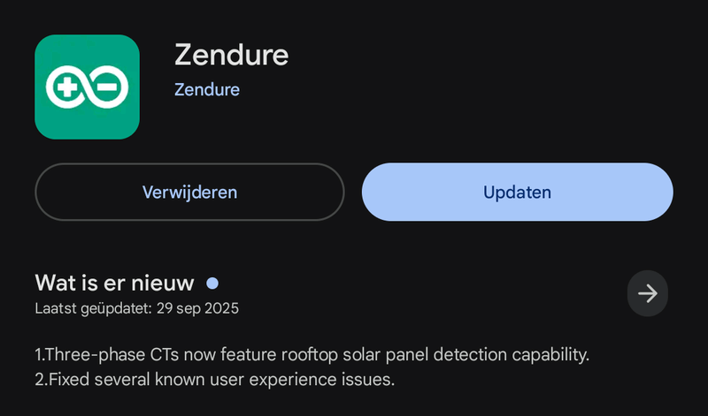

Eens kijken of er veranderingen te vinden zijn;).Afbeeldingslocatie: https://tweakers.net/i/nbFkHC9xuIg99AftQYxY7AhCSnA=/800x/filters:strip_exif()/f/image/voy8WPdD0yQkwLyzwBkJIVl5.png?f=fotoalbum_large

geert1992 schreef op donderdag 9 oktober 2025 @ 08:11:
Eens kijken of er veranderingen te vinden zijn;).[Afbeelding]
Ja.... Ik moet toegeven, ik ben daar een beetje beducht voor. Ik heb sinds installatie geen update gedaan, omdat ik geen problemen van betekenis ervaar (if it ain't broke, don't try to fix it).
Is jouw oordeel dat de huidige update stabiel is?
Kan je adviseren wat ik eerst zou moeten doen? (eerst akkus, dan Hyper - of omgekeerd?)
Is dit v1.07 of inmiddels een andere versie geworden?

Devke schreef op donderdag 9 oktober 2025 @ 08:48:
Dit is alleen de app, de firmware wordt niet geupdate

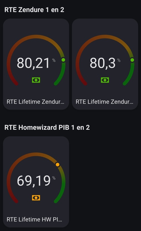

wdr schreef op donderdag 9 oktober 2025 @ 10:06:
RTE zal niet veel verschil maken bij NOM en laag vermogen, las ergens dat die van de Zendure dan rond de 65% ligt. Als ik dan bijvoorbeeld ook nog lees in post hiervoor dat SOC correctie niet automatisch gaat zoals bij HW, dan wist ik het wel. P1 meter schijnt ook niet op alle slimme meters te werken, dus iig goed checken vooraf. Zelfs op een SMR4 werkt de HW prima NOM..
Die RTE is echt drama inderdaad bij Zendure. :+
Ik meet alles met een MID KWH meter en je ziet dus duidelijk 4 zwakke dagen omdat hij met 150 watt aan het hamsteren was.
Maar over de levensduur is het 82-83%. Met mijn Thuistovenaar batterijen had ik 70-74% maar dat is in de praktijk lager want die werden niet gemeten met een MID KWH meter.

geert1992 schreef op donderdag 9 oktober 2025 @ 10:42:
Die 69 procent is berekend over nog geen 1 kWh laden, hoe serieus kun je dat dan nemen? Vooral bij een LFP batterij.
Niet, vandaar ook de indicatie. In het grote geheel meet ik alleen maand en levensduur. Maar aangezien dit altijd 82+ is doe ik er eigenlijk niets mee.
Dit plaatje is wel even met deze disclaimer lezen:
- Metingen zijn met een HW MID kWh meter;
- Metingen lopen 1.5 week (pas);
- Zendure mag altijd op max laden en ontladen;
- HW mag op max laden en van 100% -> 60% SoC max ontladen, daarna NOM. Ontladen tussen 150 en 300Watt.
- Alle batterijen zijn op dit moment niet leeg.
Persoonlijk vind ik het niet helemaal een fair vergelijk nog. Dan zou ook Zendure naar NOM moeten en/of HW ook compleet max mogen ontladen. Max RTE wat ik bij HW gezien heb compleet leeg was 71% in deze setting.
Ik ga een beetje uit van de Nommers hier en de RTE van Zendure als basis. Let wel op er zit een verschil tussen RTE metingen via socket en kWh meter. Sockets meten een 3% meer RTE bij beide.
Afbeeldingslocatie: https://tweakers.net/i/UIt_jUI3WEmfdUbeW7Ih__pJxTE=/x800/filters:strip_icc():strip_exif()/f/image/DSJKDocSpcNkEZZJKeWgKj6F.jpg?f=fotoalbum_large

  • masterant
  • Laatst online: 17-10 11:29
Dit is wat ik bedoelde, vandaag nog wat meters kunnen maken. Hier zie je de huidige versie waarmee ik dus de idle/charge/discharge/agressive discharge windows kan aanpassen. Dus binnen een paar tellen klaar voor de hele dag met visuele feedback en een paar extra variabelen dus om de juiste windows te krijgen. Wordt vervolgd...
Afbeeldingslocatie: https://tweakers.net/i/CScZcnruZamGfbfONLR4-_iMY1U=/fit-in/4000x4000/filters:no_upscale():gifsicle():strip_exif()/f/image/Vkid0jjbMndvmumQnIUkvKKC.gif?f=user_large

Devke schreef op donderdag 9 oktober 2025 @ 10:55:
@toxictooms was de vraagsteller waar ik op reageerde. Het is mij niet duidelijk waarom mijn reactie niet fair zou zijn. Als je handelt en laadt cq ontlaadt met 800 watt dan wordt het vwb RTE een ander verhaal, dat ontken ik ook helemaal niet, maar dat was de vraag niet.

wdr schreef op donderdag 9 oktober 2025 @ 11:37:
My bad. Ik doelde meer op dat ik het niet fair zou vinden van mezelf om de conclusies te trekken mbt RTE op basis van mijn metingen en eigen setting in algemeenheid. Beide systemen hebben niet dezelfde taak namelijk. Al heb ik natuurlijk wel een voor gevoel hierbij >:) . Was niet op jouw gericht. Excuus als dit zo overgekomen is. Heb @toxictooms extra getagd in mijn eerder bericht.
[ Voor 7% gewijzigd door Devke op 09-10-2025 11:52 ]

Devke schreef op donderdag 9 oktober 2025 @ 11:46:
My bad. Ik doelde meer op dat ik het niet fair zou vinden van mezelf om de conclusies te trekken mbt RTE op basis van mijn metingen en eigen setting in algemeenheid. Beide systemen hebben niet dezelfde taak namelijk. Was niet op jouw gericht. Excuus als dit zo overgekomen is.
Ik zoek gewoon een systeem waar ik niet heel veel moet naar omkijken. Ik gebruik geen home assistant of zo.
Een vlotte afhandeling bij defecten of problemen vind ik wel een pluspunt.
Ik vermoed dat jij beide systemen al hebt kunnen testen,vandaar mijn vraag.
Alvast bedankt voor de info

En de firmware update is er.
Afbeeldingslocatie: https://tweakers.net/i/x2xcc24ah6WdzymQoqrvITTpPe8=/x800/filters:strip_icc():strip_exif()/f/image/QWwsaS3FfB741yT6qQ10Yy6w.jpg?f=fotoalbum_large
  • dotternetta
  • Laatst online: 20-10 09:50
Mijn AC2400 staat nu op 1.0.8
Ik heb alleen de app geupdate vanochtend.
"Just charge the freaking thing to 100 percent" 😄

Ik had geen app update in de playstore...
Bij mij staat de firmware update 1.0.8 gewoon klaar in de app zelf, kan je deze updaten terwijl hij aan het nommen is, of moet je hem eerst in standby zetten?
Mijn range staat nu op 5%-100%, dus die kan/moet na de update weer teruggezet worden naar de veiligere 10%-100%?

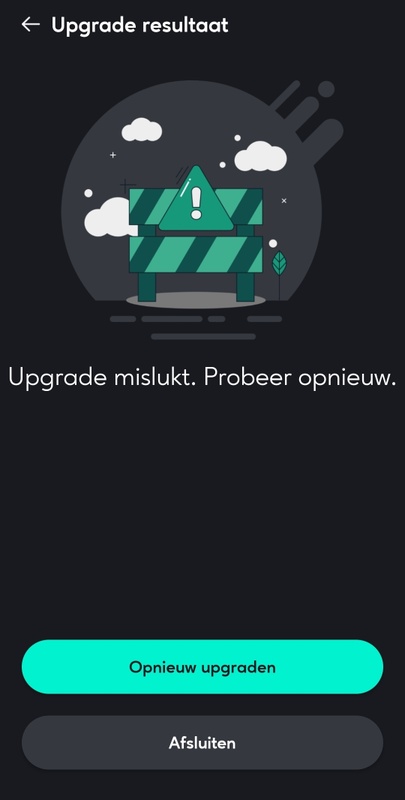

Catdogsf schreef op donderdag 9 oktober 2025 @ 14:10:
Ik heb em net geupdate toen de batterij aan het laden was. Mocht je het zekere voor het onzekere nemen dan kun je altijd even de aansturing op standby zetten. Het is een update van 3 minuten werk
Hij was hier aan het balanceren, dus de update werd niet uitgevoerd. Probeer het straks nog een x.
