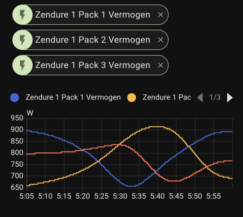

@Devke en nog iemand hebben hier een tijd geleden grafieken gepost waarin alle accu vermogens te zien waren over een hele cycle.
Helaas heb ik die niet gebookmarked. Kunnen jullie die gemakkelijk vinden (in jullie posts)
Bedoel je dit? Dit is laden vannacht geweest. Uurtje. Ben wat aan het testen dus tis niet een hele cyclus.
Afbeeldingslocatie: https://tweakers.net/i/WnM_hhvVKwV9XLyscdgl11hQMAA=/800x/filters:strip_icc():strip_exif()/f/image/iefzqUNSl58P5dcUoQV8Pjux.jpg?f=fotoalbum_large
Hele cyclus kan ik je straks wel geven. Blader ik even terug in HA.
  • dotternetta
  • Laatst online: 20-10 09:50
Devke schreef op zaterdag 4 oktober 2025 @ 09:30:
Ah, top! We hadden toen het vermoeden dat er (volgens het report) veel meer stroom door accu 1 ging.
Found it: https://gathering.tweakers.net/forum/view_message/83238650
Er was nog een grafiek maar die kan ik niet vinden.

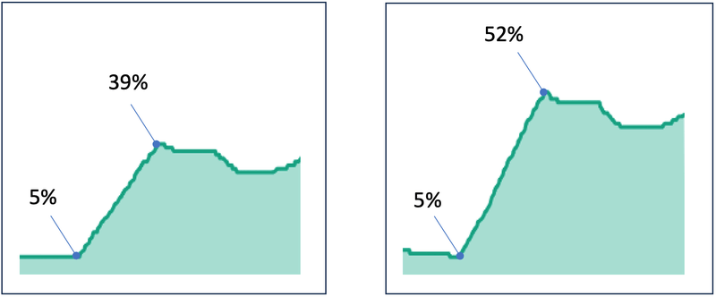

Polvo176 schreef op vrijdag 3 oktober 2025 @ 10:45:
Heb je een batterij later gekregen?
Ik heb één batterij veel later gekregen en daar zat in het begin meer verschil in dan nu.
Het is wel bij getrokken in de loop van de tijd, maar zulke grote verschillen had ik ook niet.
Mogelijk heb je een slechte batterij er tussen zitten.
Gezien weinig zon gisteren, gaven beide Hypers 5% aan, deze morgen (laadlimieten op 5%-98%).
Beide Hypers uit Hems gehaald en manueel gelijktijdig opgeladen met 1kW van 7h30 tot 8h50 (1,3kWh).
Laden met 1kW voor 1h20 :
-Hyper A: SOC van 5% naar 39% = OK --> 34% van 3,84 (2x AB2000S) =1,30kWh
-Hyper B: SOC van 5% naar 52% = ???
Conclusie: Batterijen zijn OK, SOC van Hyper B is onbetrouwbaar.
Afbeeldingslocatie: https://tweakers.net/i/I8KoJeYMaU9EbO-_mlMXpbQ1ncA=/800x/filters:strip_exif()/f/image/RUHQvDdGY72vhwwPd9GfegX2.png?f=fotoalbum_large
Afbeeldingslocatie: https://tweakers.net/i/TNK-BzCvYlw1l5Nf9kqowBlsWAo=/800x/filters:strip_exif()/f/image/4hh7R9nQHJR1Gez5hTqpnL55.png?f=fotoalbum_large
Hoe krijg ik die SOC van Hyper B terug betrouwbaar?
- Tweewekelijks laden de batterijen tot 100%
- Echter zijn de afgelopen maanden de batterijen bijna nooit lager ontladen dan 35%.
Mss manueel de Hypers laden van 5 naar 100% ?

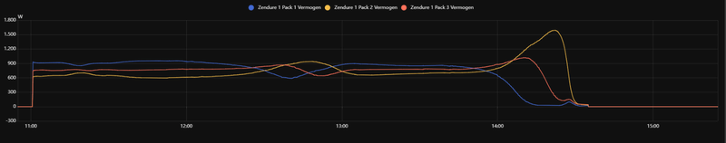

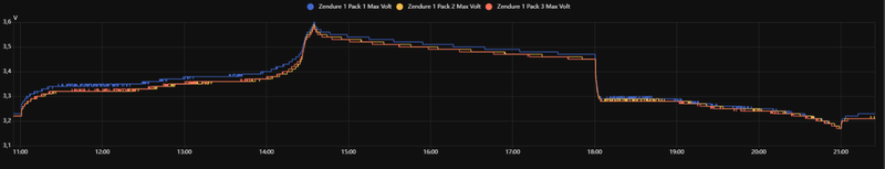

dotternetta schreef op zaterdag 4 oktober 2025 @ 10:32:
Vermogen per batterij per 1 cycle zou erg mooi zijn. Meet je ook totale kWh per batterij?
Je oude grafiek geeft deze capaciteiten:
Totale geleverde energie (19:00–22:00)
Accu (kleur) Energie (kWh)
Blauw (Pack 1) 2.84 kWh
Geel (Pack 2) 2.64 kWh
Rood (Pack 3) 2.65 kWh

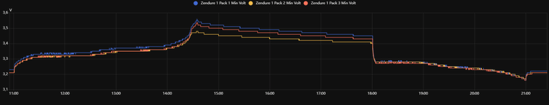

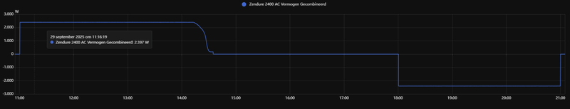

Hierbij de grafieken van een volledige laad- en ontlaad cyclus op 1 dag.
- Vermogen laden en ontladen per batterij
- MinVolt en MaxVolt tijdens laden en ontladen per batterij
- Totaal geladen vermogen en ontladen vermogen van alle 3 batterijen samen opgeteld. Gemeten via de HW-kWh MID meter.
Ben wel benieuwd hoe jij ziet wat ik per batterij heb teruggeleverd. Berekend? Of kijk ik nu ergens kats overheen.
Ik heb de vermogensgrafieken ook wat ingezoomd. Je hebt dan wel de complete periode (laden) of (ontladen).
Kun je er iets mee?
Afbeeldingslocatie: https://tweakers.net/i/IL2d9-KgII2xk6EzfUYDeEvKtoo=/800x/filters:strip_exif()/f/image/erNXbggi8YDBFZ4HryHV0q0S.png?f=fotoalbum_large
Afbeeldingslocatie: https://tweakers.net/i/CtZBCdnjsQ4K0YCMhr9RglD-zqw=/800x/filters:strip_exif()/f/image/NsfUDx1MGvWcYDEzlCWtYLIu.png?f=fotoalbum_large
Afbeeldingslocatie: https://tweakers.net/i/e_ZmncMrpZGpjTQkJf9kM0iRjvo=/800x/filters:strip_exif()/f/image/4lfK4rPjH4VWZBYyeT3lLxyq.png?f=fotoalbum_large

  • dotternetta
Devke schreef op zaterdag 4 oktober 2025 @ 14:02:
Kun je er iets mee?
Top, dankjewel. Ik ga er mee bezig
"Just charge the freaking thing to 100 percent" 😄
dotternetta schreef op zaterdag 4 oktober 2025 @ 14:20:
Hoe had je nu gezien hoeveel kWh per batterij was ontladen?
  • dotternetta
Devke schreef op zaterdag 4 oktober 2025 @ 14:24:
Ik laat de grafieken integreren/analyseren door AI, met wat uitleg en een 5 minuten resolutie krijg ik deze waarden:
Zendure Pack 1: ~2333.3 Wh
Zendure Pack 2: ~2566.7 Wh
Zendure Pack 3: ~2450 Wh
Het vermoeden dat accu 1 zwaarder belast wordt klopt dus niet (in dit geval)

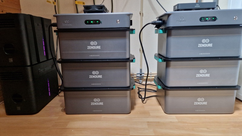

Een paar weken geleden schreef ik al dat ik van de Zendure 2400 AC set nr 2 gekocht had. Alleen dat ik nog aan het wachten was op de elektricien. Afspraak stond gepland al maar de set was er eerder dan de afspraak.
De dag van aansluiten begon voorspoedig. Er moest wederom een stroomkabel aangelegd worden vanaf de zolder naar de meterkast. Dit kan via een deels loze ruimte die van de zolder naar de kruipruimte loopt. Alleen toegankelijk dus via de boven kant en onderkant van die ruimte. Bovenkant is afgedekt met een soort beton cement, onder is gewoon open. Er lopen volgens mij nog wat afvoerleidingen doorheen. De 1e set heeft ook door deze ruimte de stroomkabel lopen. Dat ging makkelijk dus dan moet set 2 geen probleem zijn toch? Ik wilde 2 groepen erbij hebben op zolder.
Voortvarend begin. Elektricien lag in de kruipruimte en ik zou de kabel met buis doorvoeren. Iets met vele handen. De 1e ging redelijk snel. Vol enthousiasme aan kabel 2. Ook met buis. Dat moest appeltje eitje zijn. Uhhhhhh fout!. Deze gaf toch de nodige weerstand. We voelden dat we ergens op zaten maar waar? Oké we wisselen van plek. Ik onder de hut, hij doorvoeren. Onder de hut zag ik dat het gat waar de boel doorheen moest eigenlijk kleiner was dan ik zelf dacht maar er was ruimte dus moest kunnen.

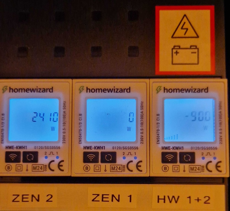

Afbeeldingslocatie: https://tweakers.net/i/e_kPNl6ZsKDZ-mxyco7uHTHN1HY=/x800/filters:strip_icc():strip_exif()/f/image/wKSV4OfIw50JgzFx8SqZQ2Mb.jpg?f=fotoalbum_large
2e buis was er dus al door, 3 nr moest nog. Helaas hier vergeten een foto van te maken. De kabel die er al loopt is dik 10 jaar geleden aangelegd door de zonnepanelen leverancier. Doorvoer bleef problemen geven. Dan halen we de buis een eind terug en tapen we een 2e vast. Kijken of dat werkt. Yessss. Dat ging al een stukje makkelijker maar het besef was er wel dat we daar aardig uitgebouwd zijn. Prima want dat was het doel ook.
Na het trekken van de stroomkabels ging de meterkast los (na het nemen van veiligheidsmaatregelen) en begon het aansluiten. Ik wilde mijn beide PIB's op een eigen groep met kWh MID meter en beide Zendure sets ook een eigen groep met eigen MID kWh meter. Meten is weten en zonder te rekenen.
Afbeeldingslocatie: https://tweakers.net/i/_XnoJ7MBKvWVQQvnv3skgVm7Lfc=/800x/filters:strip_icc():strip_exif()/f/image/WIh7wOPn64TyfUl7s1MImQ3h.jpg?f=fotoalbum_large
Zo dus. Na aansluiten volgden het testen. Inmiddels kropen we al richting de avond. Die 2e extra stroomkabel zorgde voor een flinke vertraging toch nog. Het testen gaat vrij snel gelukkig. Alle meters reageerden. De batterijen hadden we allemaal afgekoppeld en verplaatst daar we de ruimte wilden hebben om te werken. Ik moest weg na het eten dus het testen gebeurde per WCD met een apparaat dat een beetje vermogen gebruikt. Dat was voor mij voldoende. De batterijen komen wel terug. Al bood de elektricien me aan om te helpen ze te verplaatsen. Beste man denkt altijd iets verder dan zijn eigen werk. Reden denk ik dat hij hier nu al een keer of 3 geweest is ;-P
Labelen. Alle kWh meters werden netjes gelabeld. Zelfs de wandcontactdozen boven kregen een label. Zo is makkelijk terug te zien op welke positie in de meterkast ze aangesloten zijn. Voorbeeldje:
Afbeeldingslocatie: https://tweakers.net/i/YRdjniyN_Tzjz8YtpOujauSGtoo=/800x/filters:strip_icc():strip_exif()/f/image/ZXVgyZJ6irf3FB1hZaGEASfy.jpg?f=fotoalbum_large
Hij is klaar. Vroeg nog of hij echt niet hoefde te helpen met verzetten van de batterijen. Nee niet nodig. Als ik thuis kom dan mag mijn zoontje nog wat work-out oefeningen doen. Kon zelf niet beuren i.v.m. blessure (dus niet te lui haha) maar dit terzijde.
We waren rond 20:30 uur weer thuis. Samen met onze krachtpatser de boel weer netjes terug gezet. Dan moet het allemaal ook nog eens autistisch recht allemaal van papa. Iedere gek zijn gebrek :-)
Het resultaat:
Afbeeldingslocatie: https://tweakers.net/i/6v-N4J2IE_gzz1qvkVUbkKZje-E=/800x/filters:strip_icc():strip_exif()/f/image/z5XZQeNiqghTezUvoGDFFgmW.jpg?f=fotoalbum_large
Klaar? Nope. Dan begint het toevoegen in HA, automatiseringen aanpassen, RTE meters maken etc. Het werd laat maar het was de moeite waard. Ik vind het dashboard in HA nog wat druk met 3 batterijen dus nog eens nadenken hoe ik dit overzichtelijker wil maken.
Daarnaast wil ik de brandveiligheid vergroten. Nu hangt er een brandmelder die in geval van calamiteiten een aantal acties uitzet in huis. Dat hebben we diverse keren getest en werkt perfect maar niet tevreden nog. De batterijen staan niet in vluchtroutes en we slapen niet op die plek.
De elektricien is zelf ook thuis in HA. Thuisbatterijen werd hij steeds enthousiaster over. Hij had het hier een paar x gezien en wilde steeds meer weten. Leuk! Inmiddels heeft hij ook een Zendure set aangeschaft. Leuk om te horen dat een enthousiasme kan overspringen om anderen te enthousiasmeren. Hopelijk blijft hij het virus wel te baas :-)
Ik ben echt super blij met de setting die hier nu draait en dat de combinatie met HW voor ons thuis goed te maken is. Geen enkele spijt van de gemaakte keuzes. Nu weer een beetje spread terug want na 2 dagen rust mag de boel wel weer actief worden :-)
Geniet van jullie zondag!

Na 2,5 dag zonder laden zakken de accu's wel aardig: Afbeeldingslocatie: https://tweakers.net/i/ABq5tinMX-PvGJhAYtFRCcuz0gQ=/x800/filters:strip_icc():strip_exif()/f/image/FvI5QpMbRcJtAceBRwdCNiwi.jpg?f=fotoalbum_large
De voltages liggen rond de 3,09 V. De omvormer trekt ze langszaam leeg. Zou mooi zijn als hij bij 0% automatisch gaat laden.

dotternetta schreef op maandag 6 oktober 2025 @ 20:10:
Na 2,5 dag zonder laden zakken de accu's wel aardig: [Afbeelding]
Heb je dan letterlijk nul opwek wat de batterij in kan? Ben benieuwd wanneer de BMS zelf gaat laden.
Hier blijven ze gewoon netjes op 10% staan;
Afbeeldingslocatie: https://tweakers.net/i/GM5f5MbNCM4ApQue7jQJYU2wcaE=/fit-in/4920x3264/filters:max_bytes(3145728):no_upscale():strip_icc():strip_exif()/f/image/RCtH7u9VZfliU6PC00uUlEnN.jpg?f=user_large
Zendure-HA.com | Run Zendure your way — in Home Assistant
  • dotternetta
gielz schreef op maandag 6 oktober 2025 @ 20:17:
Ja, zondag is was-, droog- en bakdag 😅 Vandaag hier geen zon gehad en het beetje wat opgewekt werd werd door het huis gebruikt. Mijn ondergrens is 5% en ik druppel er nu handmatig wat stroom in totdat ik van Zendure heb gehoord dat hij automatisch gaat laden bij 0% oid.
Persoonlijk zou ik ze ook nooit voor dagen op 5 procent laten staan, je wil ze niet te ver laten zakken.

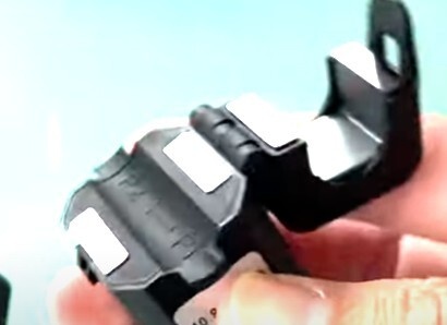

DE CT klemmen hebben ook een richting deze moeten goed zitten, je kan deze namelijk omdraaien
[ Voor 8% gewijzigd door Bikkelreal op 07-10-2025 20:38 ]
  • Bikkelreal
  • Registratie: Januari 2024
  • Laatst online: 25-10 18:38
JorritvdLaan schreef op dinsdag 7 oktober 2025 @ 20:33:
@Bikkelreal hergebruik van het linkerblokje klinkt logisch. dan is het gelijk minder vol onder in. Wat me wel verbaast is dat de klemmen wel goed om de draden zitten maar nog steeds vreemde waarden geven. Zou dat interference van de andere draden kunnen zijn wellicht?
Is dit een Zendure Slimme Meter 3CT ?
Waar je goed op moet letten is dat de bovenkant L1,L2,L3 correspondeert met de CT klemmen L1-L2-L3
En dat deze CT klemmen goed om zitten.
Afbeeldingslocatie: https://tweakers.net/i/sW3LFRIFIPhgGJobAtbKLwXsZYU=/800x/filters:strip_icc():strip_exif()/f/image/aKYlf5Vji1XvMa0niiQB0ocu.jpg?f=fotoalbum_large
Each CT is marked with P1 → P2. The arrow direction (P1 → P2) must align with the current flow in the circuit
Als je de 120A CT klemmen hebt.
