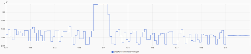

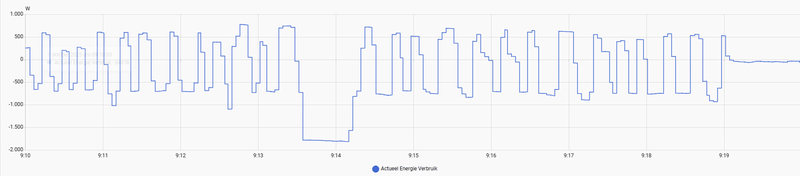

Inmiddels hier ook goed nieuws te melden, wegens andere prioriteiten het topic niet kunnen volgen, heb wel een groot aantal pagina's teruggelezen maar niet alles. MarcMax heeft sinds vorige week voorraad en onze set heb ik afgelopen maandag opgehaald in Duitsland. Maandagavond direct geïnstalleerd en keurig NOM icm de Ecotracker P1. Past precies op de plaats waar eerst de Hyper stond, peuterproof hekje komt nog :)
Afbeeldingslocatie: https://tweakers.net/i/sqwWwCSZwPj-8-EUmtZ6F_GR7Nk=/x800/filters:strip_icc():strip_exif()/f/image/gaLuCweuLzWmuB1MKavhb1gT.jpg?f=fotoalbum_large
Met ontladen is NOM perfect, gisteren en vandaag wat vreemds opgemerkt tijdens het laden, bij een bepaald vermogen aan teruglevering schommelt het laden enorm, daaronder en daarboven is het gewoon NOM, dit ziet er alsvolgt uit en is bij gelijkblijvende omstandigheden vwb opwek:
P1 meter pendelt rond 0 met +500 en -500:
Afbeeldingslocatie: https://tweakers.net/i/Qkxx_YnH8QfF4XSLtX1ax3Pnaws=/800x/filters:strip_exif()/f/image/y2TgBLRlOO6PBpi70K8AEV0l.png?f=fotoalbum_large
2400AC pendelt idem:
Afbeeldingslocatie: https://tweakers.net/i/iFgcVPa7149wM7BovrhuDBFRtnc=/800x/filters:strip_exif()/f/image/TsvMfUFeecy0036oC9mEEh0F.png?f=fotoalbum_large

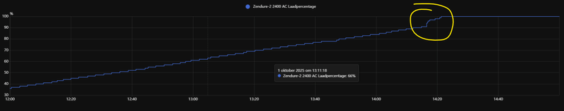

Catdogsf schreef op woensdag 1 oktober 2025 @ 16:45:
Ik snap je qua tickets, maar heb er ondertussen toch 2 ingeschoten bij ze.
1 omtrent de P1, dat hij totaal niet werkt op mijn slimme meter, loopt 10 á 12 seconden achter bij wat er daadwerkelijk wordt gezegd door de slimme meter en daardoor als een luchtbuks alle kanten opschiet.
En 1 voor de update naar versie 1.0.7, aangezien ik nu al meerdere keren ziet dat hij van 88% naar 98% schiet en ineens vol is en zijn totale capaciteit niet gebruikt omdat het in versie 1.0.6 niet lekker zit.
Dat vol schieten zie ik hier ook. Echter ik heb die batterij bewust nog even niet een update gegeven. Zit op v1.01 daar.
Afbeeldingslocatie: https://tweakers.net/i/i8rBbG66E91acrUr8jWGIQfm5j8=/800x/filters:strip_exif()/f/image/Mt4SRXKL26qtXt4EG0uuSOhh.png?f=fotoalbum_large
V1.06 heeft het op de andere batterij niet.
Afbeeldingslocatie: https://tweakers.net/i/nPk7MZzGJQ5Ef60Kn_NNXK2AACU=/800x/filters:strip_exif()/f/image/jF3dxHks1c0ApcrsuHKo6EPe.png?f=fotoalbum_large
Het zijn 2 sets met 3 batterijen.
Dat omhoog schieten heb ik in 1.0.7 ook nog.
  • CopyCatz
  • Laatst online: 21:34
klump4u schreef op woensdag 1 oktober 2025 @ 18:23:
Dat is inherent aan LFP en het meten van de capaciteit op basis van voltage. Maar in ieder geval wordt de capaciteit weer beter benut in 1.0.7 heb ik het idee.

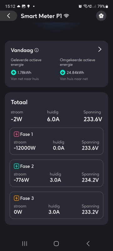

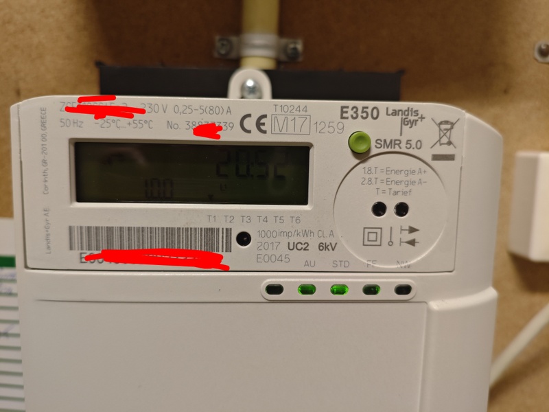

In Duitsland ophalen is niet belastingvrij! Belastingvrij is alleen bedoeld voor Duitse kopers. Maar met 19% btw is het bij diverse Duitse verkopers nog steeds goedkoper.
Begin 2025 bij mijn pa een Zendure ACE1500 met 2x AB2000S geplaatst als soort UPS voor koelkast en vriezer. Werkte prima, maar richting 1-1-2027 wilde hij ook zonnestroom opslaan. Dus een SF800 Pro en Zendure P1-meter voor hem besteld. Vanmiddag de ACE1500 van de toren afgehaald, SF800Pro op de 2xAB2000S geplaatst. Daarna de P1-meter geplaatst, ik had voor de zekerheid mijn overtollige Zonneplan P1-splitter al meegenomen incl. USB-voeding. Zendure P1-meter erin, firmware update gedaan, zag een goede waarde, happy! Echter na HEMS ingesteld te hebben om te laden met PV overschot in slimme meter mode ging de SF800Pro willekeurig laden en ontladen.
Wat blijkt? Mijn vader heeft een nog grotere wijkcentrale dan ik, de kerncentrale in Borssele is er niets bij:
Afbeeldingslocatie: https://tweakers.net/i/KwwLBLE5GKOGsZpZAEEMWTybSSE=/x800/filters:strip_icc():strip_exif()/f/image/APQyVPLpIOnaBB94BDLYSyR6.jpg?f=fotoalbum_large
Afbeeldingslocatie: https://tweakers.net/i/iRwkdPulm8VciVbbRLZhj4P3wpE=/x800/filters:strip_icc():strip_exif()/f/image/sParTUfgmKPTPdbHUBBZhv6o.jpg?f=fotoalbum_large
Afbeeldingslocatie: https://tweakers.net/i/M_IlT7TV4E66i5vjLuS7fXzUjvw=/x800/filters:strip_icc():strip_exif()/f/image/ptzBbumoTvsUoCjCAMDg2o39.jpg?f=fotoalbum_large
Dus de Zonneplan P1-splitter erbij gehaald, er tussen gedaan en wél goede waardes. Gelukkig heb/had ik hier al wat ervaring mee, anders was er hier een bericht door een nieuw iemand geplaatst die om onverklaarbare redenen vreemd HEMS gedrag zag. Hopelijk ondersteunen ze spoedig veel meer meters om dit te voorkomen, maar hij is nu klaar voor de toekomst :)
Taro schreef op woensdag 1 oktober 2025 @ 20:56:
Hij mag wel zijn zonnestroom wel wat beter verdelen over de fases! :P

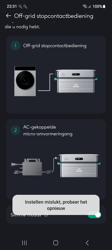

Ik wil mijn plug in zonnepanelen op mijn SF2400 aansluiten. Ik kom echter niet meer in het menu om de offgrid om te schakelen. Iemand een idee hoe dit op te lossen is?Afbeeldingslocatie: https://tweakers.net/i/GZF96_JTjUZs-UER3_VrBWU1ObA=/x800/filters:strip_icc():strip_exif()/f/image/8Qy3jtaOOymAxkufGAgiVDDl.jpg?f=fotoalbum_large
R.K schreef op woensdag 1 oktober 2025 @ 23:34:
Ik wil mijn plug in zonnepanelen op mijn SF2400 aansluiten. Ik kom echter niet meer in het menu om de offgrid om te schakelen. Iemand een idee hoe dit op te lossen is?[Afbeelding]
Blijkbaar kan je de setting niet aanpassen, reageert hij wel op een andere taak? Bijvoorbeeld handmatig ontladen?
Misschien een trap geven? Als in; de stekker eruit, en de omvormer optillen, weer neerzetten en stekker er weer in?

geert1992 schreef op woensdag 1 oktober 2025 @ 23:37:
Andere taak heb ik nog niet geprobeerd. Ik gebruik de app eigenlijk niet meer, het systeem draait in HA. Maar voor de offgrid schakeling had ik de app nog even nodig.
Een trap geven zou ik eens een keer kunnen proberen.

  • Catdogsf
  • Laatst online: 01:15
Wat baal ik zeg....
Kom net thuis, legt er een pakketje met de everhome ecotracker P1, ik de app installeren van Everhome, accountje aangemaakt ecotracker in de hub van homewizard gestoken, verbonden in de app van Everhome, daarna in de app van Zendure de ecotracker toegewezen om te monitoren, slimme meter modus aangezet met AC laden volg het overschot aan energie, toen hopen en helaas mocht ik niet juichen, de verversing is nog steeds geen 1 seconde, (nog steeds 10 á 12 seconden, dus hij begint weer helemaal te trippen, van 300w, naar 600w, naar 900w.
Ik vind het echt vreemd trouwens want mijn slimme meter (Landys + Gyr E350) zou echt goed moeten werken volgens Everhome, niet dus.
Morgen dus maar Stedin gaan bellen. ☹️

Catdogsf schreef op donderdag 2 oktober 2025 @ 00:23:
Wat baal ik zeg....
Mijn vorige slimme meter was ook van dit type maar dat was dan ook een dsmr4.0 meter. Dan klopt het toch ook dat er maar enkel bij 10sec een waarde wordt weergegeven? Of is er inmiddels ook een 5.x versie?
  • Catdogsf
Achiel007 schreef op donderdag 2 oktober 2025 @ 00:40:
Ticket aanmaken bij everHome, die zijn echt behulpzaam.
Denk dat het geen nut heeft, de slimme meter is wel een smr 5.0 die elke 1 seconde veranderd, maar de p1 poort zend maar eens per 10 sec.
  • Catdogsf
dennisdew16 schreef op donderdag 2 oktober 2025 @ 00:56:
Is dus wel een smr5.0, alleen zoals ik in mijn vorige bericht al vertelde de P1 poort geeft het niet iedere 1 seconde door.

  • frankj030
  • Laatst online: 23:07
Catdogsf schreef op donderdag 2 oktober 2025 @ 01:05:
Balen dat het ook met de ecotracker niet werkt. Mijn aanname was dat je een DSMR5.0 meter had die elke 1 sec doorgeeft. Daar werkt de ecotracker dus wel goed mee. Ik had hiervoor - en dat was de reden van vervanging - een DSMR4.0 die inderdaad elke 10 seconden iets doorgeeft, met een zelfde pingpong effect tot gevolg. Ik denk niet dat everhome iets voor je kan doen, het is de hoop dat Stedin je tegemoet komt met een nieuwe meter die wel volgens DSMR5.0 specs werkt, dit ga je niet oplossen met de P1 meter ben ik bang. Mooie is wel dat je nu met twee P1 meters hebt aangetoond dat hun slimme meter niet cf spec werkt, misschien helpt dat.
Dit komt omdat - volgens Zendure productpagina - de zendure devices elke 3 seconden verversen, en dan met een 10 seconden waarde altijd achterlopen/in de war raken. Overigens in het HW PiB topic had iemand met dezelfde slimme meter hetzelfde probleem; ik meen dat ze daar wel iets in de firmware hebben aangepast van de HW P1 meter. Echter, daar zijn volgens mij veel HW PiB gebruikers die met een DSMR4.0 geen jojo gedrag hebben; mijn theorie is - ook als ik naar de plaatjes kijk die gepost worden - dat de HW PiB een stuk trager reageert dan die 3 sec die Zendure SF800p/2400AC nodig heeft, met als effect dat het jojo gedrag minder of afwezig is (al zie ik daar bij een van de meest trots postende gebruikers ook enorme ontladingen in de nacht).

  • Catdogsf
frankj030 schreef op donderdag 2 oktober 2025 @ 12:43:
Heb Stedin gebeld en ze komen volgende week al langs om een nieuwe meter te plaatsen, 5.5 versie van Kaifa of Iskra. (Gratis)

  • Achiel007
  • Laatst online: 21:38
Een ticket aanmaken bij everHome gaat niet helpen nee als je meter net als de mijne maar om de 10 seconden het aan de poort doorgeeft.
Mijn ervaring met Stedin is ook dat ze redelijk meegaand zijn. Zeker in jouw geval aangezien je meter veel minder oud is dan de mijne. Heb je al uitgezocht of die Kaifa of ISKRA wel om de seconde doorgeven? Zal waarschijnlijk dezelfde krijgen 23 oktober dan jij.
  • Catdogsf
Achiel007 schreef op donderdag 2 oktober 2025 @ 21:12:
Ik zie op Everhome heel wat Haifa en Iskra die schijnbaar wel werken op de ecotracker P1, ze zei dat ik een SMR 5.5 versie kreeg, maar ze kon niet vertellen welk merk precies, wel dat het 1 van de 2 is (Haifa of Iskra)
Als de monteur er is vraag ik er wel specifiek naar of die er 1 installeert die ook echt via de P1 poort elke seconde doorgeeft.
  • frankj030
Catdogsf schreef op donderdag 2 oktober 2025 @ 21:33:
Goed nieuws! En snel ook.
De Kaifa MA304 werkt sowieso met de ecotracker, dus als hij die bij zich heeft gaat het sowieso goed. Met iskra geen ervaring.
Zie ook: https://gathering.tweaker...message/82942590#82942590
Let vervolgens vooral niet op waarden in de everhome app: alleen het totaal klopt, de waarde per fase is in de app een zooitje. Gelukkig heeft Zendure die niet nodig. Maar zowel Taro als ik hebben beiden een tijdje terug geconstateerd dat die waarden in de everhome app per fase niet matchen met de optelling totaal. Gelukkig klopt het totaal wel en dat wordt aan Zendure doorgegeven.
[ Voor 27% gewijzigd door frankj030 op 02-10-2025 22:20 ]

Catdogsf schreef op donderdag 2 oktober 2025 @ 20:08:
Moest lullen als brugman, aangezien ze zeiden, u heeft al een slimme meter 5.0, toen zei ik, nou zo slim is die niet, moest ik diverse redenen aangeven waarom ik dat vond en toen ging ze overleggen, toen ze terugkwam op de lijn, kwam ze met het goede nieuws...
Denk dat dat de oplossing sowieso gaat zijn, kan toch niet anders?
Zoals ik eerder zei zit ik ook in het Stedin gebied en heb ik een Iskra AM550. Ik vermoed dan ook dat ze die zullen plaatsen. P1 per seconde en werkende Zendure p1 meter.

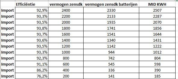

  • gielz
  • Laatst online: 24-10 20:24
dennisdew16 schreef op vrijdag 3 oktober 2025 @ 14:48:
Is er iemand al achter met welk vermogen het optimaal laden is? Aangezien morgen de hele dag gratis is kan je het mooi over de dag uitsmeren.
Op 2400 watt is nooit het beste maar het is wel redelijk min-maxen. Ik heb de gegevens van wat de opdracht is richting de batterij (vermogen zenSDK), vermogen na de omvormer bij de batterij en de MID KWH.
Dit zijn testperiodes van een uur maar geven wel denk ik redelijk een richting aan. Zelf wil ik nog een keer gaan testen met 14kwh laden en er uit op alle vermogens. Lekker opladen met 200 watt :+
Afbeeldingslocatie: https://tweakers.net/i/fCJyLguX1LfmdLHs9hdHr9QyqmQ=/fit-in/4920x3264/filters:max_bytes(3145728):no_upscale():strip_icc():strip_exif()/f/image/w3HWEBMbyJYwTTHCKhhGSTSR.jpg?f=user_large

DrNickB schreef op vrijdag 3 oktober 2025 @ 10:56:
Mijn hoofd reden ook voor een sf800p; echter van het weekend de off-grid even geprobeerd te gebruiken,
(ook aan de hand van eerdere meldingen dat die niet zou werken zonder live stroom)
dit ging verder prima, echter als ik een koelvries combi (deze stond in de schuur vlakbij de set) aansloot op de offgrid, knalde deze elke keer eruit door overspanning.
Had je dit toevallig al los getest en/of werkend gekregen? want presoonlijk baal ik hier wel een beetje van hehe.
(ik zie in HA piek spanningen van richting de 1000w als mijn koelkast aan schiet, de koelvries heb ik nooit los gemeten dus heb ik geen actieve gegevens van).
Het staat bij mijn pa thuis, heb tussendoor een paar keer gekeken via de gedeelde HEMS omgeving, maar lijkt goed te gaan. Ging ook al goed met de Ace1500, dus mogelijk vragen koelkast en vriezer niet zoveel als ze aanslaan.

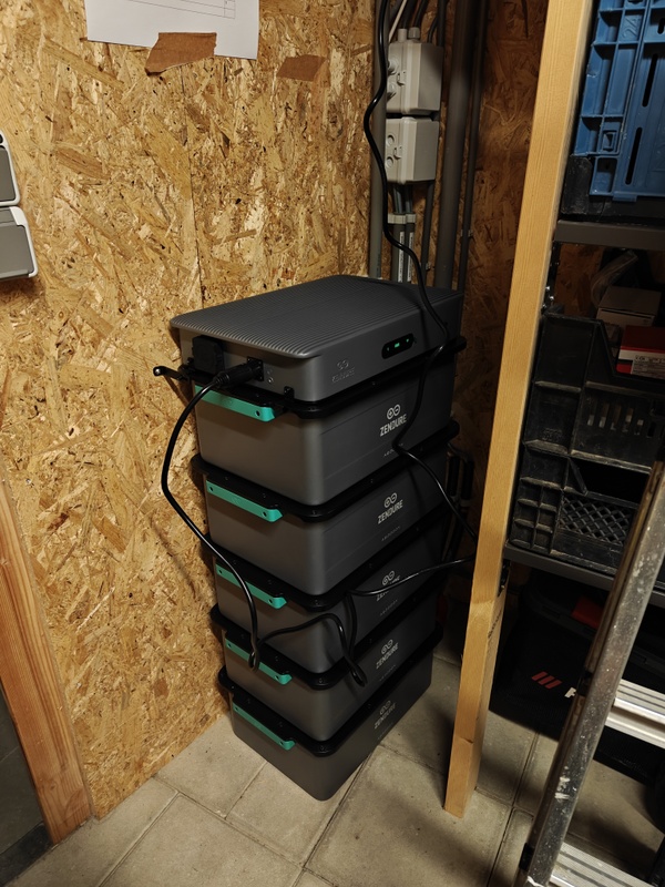

Ik heb ook maar eens een ticket ingeschoten voor 1.0.7.
Er gaat minder dan 10 kWh in m'n torentje met 5x AB3000X als ik laad en ontlaad van 5-100%.
Verder nog steeds tevreden :D
