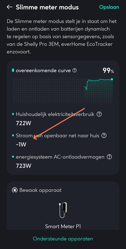

Bij mij totaal niet...

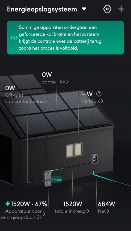

Kan het overigens ook zijn dat de accu's aan het kalibreren zijn omdat ze nieuw zijn? Geef het anders even een nachtje.

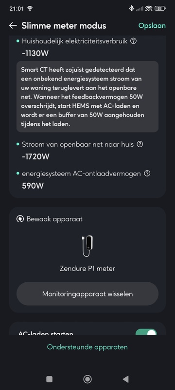

Dat geeft de Zendure app dan weer.
Afbeeldingslocatie: https://tweakers.net/i/XbrNjS96LMvj3nwZNegsKUwj6-A=/x800/filters:strip_icc():strip_exif()/f/image/8oQc9SdOjYGUtN4Fvqi9BkDB.jpg?f=fotoalbum_large

Taro schreef op zaterdag 27 september 2025 @ 20:57:
Heb niet het idee dat dat het is, heb daar nog nooit iemand over gehoord, zou het kunnen helpen als ik alles verwijdert en opnieuw ga instellen?
  • Catdogsf
  • Laatst online: 17:54
Dat geeft die niet aan bij mij, dus kalibratie is het dus ook niet.

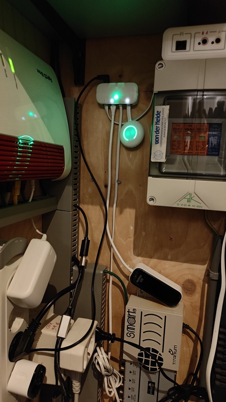

P1 van Zendure zit toch ook in het goede gaatje van de Homewizard splitter? Of moet ik een andere plek gebruiken?[Afbeelding]
Bij mij zit hij ook op poort 1. (Links is naar de slimme meter)
Afbeeldingslocatie: https://tweakers.net/i/Yq7v_U-olvTp3xYSvFvJhfssCBA=/x800/filters:strip_icc():strip_exif()/f/image/Wkdk64iaYUjgqWzVm8S4gAY6.jpg?f=fotoalbum_large
Je zou eens kunnen controleren of de waarden overeen komen met de slimme meter zelf.
Bij mij branden er lampjes op de p1 splitter. (Aangesloten bron)
Zou je eens de voeding van de p1 splitter nog kunnen controleren.
Misschien te weinig spanning voor de Zendure p1 meter.
Het is wel gissen van mij en moeilijk te beoordelen op afstand.

Ja ze hebben toen een firmware update uitgebracht die die specieke meter ondanks smr5, behandeld als een meter met 10 seconde updates en toen was het stabiel.
Probleem met de nom regeling bij die meter was dus dat die iedere seconde een telegram update stuurt op de p1 poort, maar de waarde in die updates maar 1 keer in de 10s verandert. Maar voor de nom regeling is het gevolg dat die 10 keer een signaal geeft je moet harder (wat de batterij netjes doet) maar volgens de p1 gebeurt niets, om vervolgens 10 keer een signaal te krijgen je moet zachter(wat de batterij doet) maar volgens p1 gebeurt niets. Enzovoorts
Maar goed ik werk getriggerd door landys &gyr e350 smr 5, maar je hebt gelijk het is weer net een ander type. Het probleem lijkt wel erg soortgelijk, dus misschien de oplossing in dit geval ook.
Maar bij die meter is het toen dus echt opgelost?, dus je zegt eigenlijk, dat ik het beste homewizard even een berichtje moet sturen en het probleem uitleggen en vragen of ze voor mijn specifieke slimme meter ook een update kunnen geven aan hun eigen P1 meter?

Catdogsf schreef op zaterdag 27 september 2025 @ 23:04:
..... dus je zegt eigenlijk, dat ik het beste homewizard even een berichtje moet sturen en het probleem uitleggen en vragen of ze voor mijn specifieke slimme meter ook een update kunnen geven aan hun eigen P1 meter?
Nee lijkt me niet dat homewizard het voor je kunnen oplossen, ik bedoel dat het wellicht hetzelfde probleem is en dat dat in dit geval bij zendure voorgelegd zou kunnen worden, zodat zendure een soortgelijke oplossing kan doen. (Als het idd hetzelfde probleem is)

Maarren schreef op zaterdag 27 september 2025 @ 23:07:
Ga Zendure maar eens een bericht over de p1 meter sturen, want ik zag net ook toevallig dat het waarschijnlijk klopt wat je zegt, want hij gaat van 200, naar 400, naar 600 leveren, kan geen toeval zijn.
Kan je hun gewoon een bericht in het Nederlands sturen? Via deze site? https://support.zendure.c...youtId=846949000000074011

Catdogsf schreef op zaterdag 27 september 2025 @ 23:15:
Die vraag kunnen de anderen in dit topic beter beantwoorden ik heb zelf geen zendure. Wat ik destijds ook nog als tip heb meegekregen als alternatieve oplossing is: aangeven bij netbeheerder dat je slimme smr5 meter niet conform standaard werkt en daardoor problemen veroorzaakt en dat je een andere slimme meter wil die wel netjes "echte" 1 seconden updates op de p1 poort doet.

Maarren schreef op zaterdag 27 september 2025 @ 23:24:
Die vraag kunnen de andere in dit topic beter beantwoorden ik heb zelf geen zendure. Wat ik destijds ook nog als tip heb meegekregen is: aangeven bij netbeheerder dat je slimme smr5 meter niet conform standaard werkt en daardoor problemen veroorzaakt en dat je een andere slimme meter wil die wel netjes "echte" 1 seconden updates op de p1 poort doet.
Bedankt voor de tip, ga sowieso een ticket aanmaken bij Zendure en maandag maar eens bellen naar Stedin met de vraag of ze iets kunnen betekenen voor me.

Hoe is de wifi bij je accu? Report refresh is direct bij een goede verbinding (kun je zien aan de messageID).
Daar zou ik eerst naar kijken!

Catdogsf schreef op zaterdag 27 september 2025 @ 23:30:
Mooi dat je bij stedin zit, in tegenstelling tot wat ik hier en in het HW topic lees over enexis, heb ik stedin ervaren als een netbeheerder die niet al te moeilijk doet. Ze geven 2 slimme meters uit zei de meneer aan de telefoon een paar maanden terug tegen me. Je zou specifiek om de Kaifa kunnen vragen die ze ook uitleveren. Alternatief is om de https://everhome.cloud/en/ecotracker-p1ecotracker p1 te proberen en de Zendure p1 terug te sturen als die eerste het wel doet. Ik lees veel gedoe met die Zendure p1, en die ecotracker draait hier al maanden als een zonnetje. Sterker nog; heb de Zendure p1 ongebruikt in een doos liggen.
Edit: ik zie bij compatible products jouw meter volgens mij bij everhome p1 op de lijst staan…
In ieder geval knap frustrerend voor je maar uiteindelijk zal het opgelost worden…

dotternetta schreef op zondag 28 september 2025 @ 01:26:
Denk dat je het tegen mij hebt, maar de wifi/modem staan een meter van elkaar verwijderd, dus dat is het probleem niet, probleem ligt echt aan de slimme meter waar ik dus gisteravond door de hulp van hier ben achtergekomen. _/-\o_

frankj030 schreef op zondag 28 september 2025 @ 09:39:
Thnx voor de tip qua Kaifa, die p1 poort daarvan doet dus wel elke 1 seconden de gegevens versturen? (want degene die ik nu heb is ook een 1 seconde meter en dat zie ik ook gebeuren, alleen de p1 daar geeft hij het elke 10 seconden ongeveer aan door)
Heb je toevallig de exacte versie van Kaifa die jij blijkbaar ook hebt, of had je toen alleen gebeld voor wat informatie?
Ben nu eigenlijk wel benieuwd of je p1 van Zendure correct zou werken...

Achiel007 schreef op zondag 28 september 2025 @ 10:52:
Bij mijn hele oude ISKRA werkt de Zendure P1 ook niet. De everHome P1 wel maar wel alleen in combinatie met de HW P1 hub! De helpdesk van everHome is ook veel beter en toegankelijker dan die van Zendure. Je kan er na het aanmaken van een ticket gewoon mee chatten.
Heb ook bij Stedin een nieuwe slimme meter aangevraagd, weet niet welke ik krijg, maar ga er een beetje vanuit dat de meeste nieuwe wel gaan werken ook met de Zendure P1, die hou ik nog tot dan om te testen.
Je oude ISKRA was ook een slimme meter?
Heb je gebeld of online een nieuwe aangevraagd en was het gratis of moest je ervoor betalen?
Neem aan dat je ook de p1 van Homewizard heb? Zoja geef die het bij jou ook pas elke 10 seconden door in de app/display van Homewizard.

Catdogsf schreef op zondag 28 september 2025 @ 10:44:
Zie: https://gathering.tweaker...message/82942590#82942590
En die Zendure P1 ligt al 1,5 maand bij een vriend van me die hem tijdens mijn vakantie bij een DPD pakketpunt heeft afgehaald voor me. Tot nu toe geen noodzaak gevoeld hem op te halen en te proberen, dus kan het helaas ook niet voor je testen. Volgens mij hebben wel meer mensen de Kaifa werkend met de Zendure p1

Catdogsf schreef op zondag 28 september 2025 @ 11:17:
Mijn ISKRA MT382 is ook slim, heeft een update frequentie van 10 seconden. De Homewizard P1 werkt daar al jaren gewoon op. De Zendure P1 werkt niet, de Everhome P1 alleen als ik die met de Homewizard P1 hub gebruik.
Heb de nieuwe slimme meter bij Stedin via een whatsapp chat aangevraagd, 2 weken geleden via telefoon geprobeerd maar die scheepte me af dat ik gewoon mijn beurt moest afwachten. Via chat was het op een dag geregeld. Er zijn voor mij geen kosten aan verbonden omdat mijn oude meter toch al op de nominatie stond om vervangen te worden wegens het oude gprs communicatie protocol.
Weet niet welke slimme meter ik nu krijg, ga er vanuit dat die wel werkt en ook een verversingssnelheid van 1 seconde heeft, waarop de Zendure beter kan regelen/reageren.

Achiel007 schreef op zondag 28 september 2025 @ 11:33:
Inderdaad, mijn was ook oud en stond op nominatie om binnen 2 jaar vervangen te worden; dan doet stedin het gratis. Maar de e350 die @catdogsf heeft lijkt me redelijk nieuw? Dan zou het kunnen dat ze minder vrijgevig zijn. De goedkoopste optie is dan een ecotracker proberen en de Zendure p1 terugsturen. Aangezien hij niet werkt moeten ze daar m.i. niet moeilijk over doen.

Ik heb een ISKRA AM550 ook van Stedin en deze update elke seconde met een eigen mqtt esphome p1 meter en met de p1 meter van Zendure sinds kort ook, sinds de recente firmware.

martinvdm schreef op zondag 28 september 2025 @ 11:57:
Ik ook, maar de batterijen reageren nog altijd vertraagd op stroomvraag en schakelen vertraagd af als die vraag wegvalt.
Je bedoelt de actieve P1 splitter van Homewizard? (je zegt P1 hub)
Ga het morgen eerst eens telefonisch proberen en mocht dat niet lukken ga ik het via de chat proberen.

frankj030 schreef op zondag 28 september 2025 @ 11:40:
Ik ga het morgen proberen, maar het klopt wat je zegt, de meter is nog niet zo oud, wel ondertussen al wat jaartjes, maar niet zo oud waarschijnlijk om gratis te vervangen, (geen idee wat het zou kosten als je zelf moet betalen) maar de wonderen zijn de wereld nog niet uit.
Maar fijn om in ieder geval te weten dat er nog een optie is met de ecotracker.

Polvo176 schreef op zondag 28 september 2025 @ 12:14:
Ja dat ervaar ik ook wel. Ondanks de per seconde updates van de p1. Mogelijk ligt dit toch aan soort demping die toegepast wordt en niet zo zeer aan de p1 frequentie.

martinvdm schreef op zondag 28 september 2025 @ 12:47:
Dus een oplossing voor jullie zou ook kunnen zijn om een ecotracker P1 te kopen...

Bij mij werkt de everHome ecotracker pas als ik hem via de homewizard splitter aansluit, deze https://www.homewizard.com/nl/shop/actieve-p1-splitter/

Catdogsf schreef op zondag 28 september 2025 @ 12:58:
Nou nee. Mijn p1 meter update al elke seconde, desondanks merk ik in home assistant vertraging in het bijhouden van NOM. Het wijzigen van de p1 naar een ecotracker zal weinig uitmaken verwacht ik. Mogelijk dat ik nog een keer overstap van ZendureSDK Fireson naar Gielz lokale versie.

Achiel007 schreef op zondag 28 september 2025 @ 13:09:
Ik gebruik dezelfde splitter icm laadpaal, ecotracker p1 en de homewizard p1.
En dan zou het ook nog maar zo kunnen zijn dat het uitmaakt in welk gaatje van de splitter je hem stopt, bij jou zal die wel in de 2e zitten naast degene die naar je slimme meter gaat?

frankj030 schreef op zondag 28 september 2025 @ 14:01:
Ik heb alleen de homewizard P1 en gebruik die voor de laadpaal, SF 2400AC en in HA en Domoticz

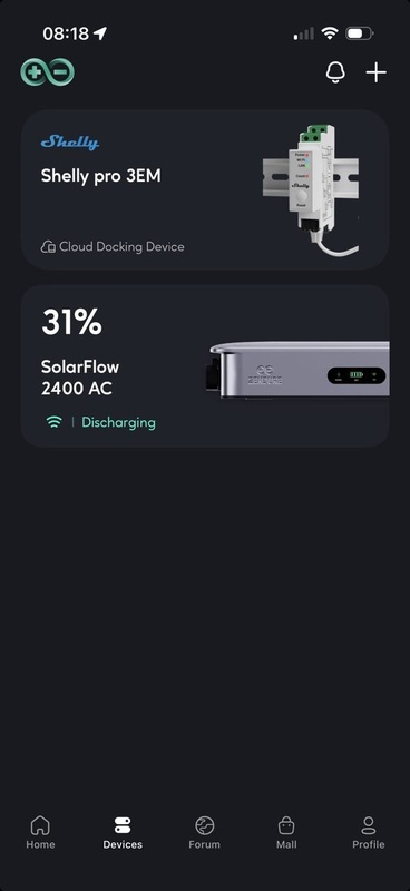

Ik heb een Zendure SF 2400 AC met een Zendure P1 Sensor. Mijn zonnepanelen heb ik via Solar Edge lopen (2,76 kWp). Ik vroeg me af of het mogelijk is om met een Shelly Pro EM 50 of Pro 3EM 120 de groep naar de Solar Edge te meten en deze toe te voegen in de Zendure app. Zodat Zendure ook bewust wordt hoeveel zonen stroom er wordt opgewekt.
Weet iemand of dit mogelijk is? Of kan je zonnestroom alleen werkend krijgen als je panelen direct op de 2400 AC aansluit?

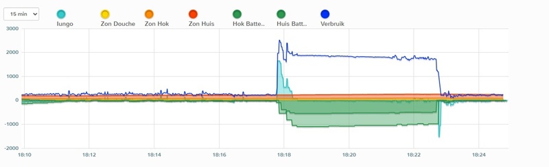

3x Zendure Hyper, cluster, monofase, alle akku's rond de 75%; NOM via Shelly. Geen zon, elke hyper injecteer ong. 100w.
Fenomeen: bij aanschakelen van een relatieve grootverbruiker reageren 2 vd hypers na enkele seconden , en injecteren elk 1/3de van het gevraagde vermogen.
De derde Hyper loopt achter - het duurt zowat 2 minuten om "zijn" 1/3de te bereiken - met kleine sprongetjes van 20w kruipt het geinjecteerde vermogen omhoog. In de tussentijd zie je dat er stroom van het net gehaald wordt (het is dus niet zo dat de andere 2 hypers bijspringen)
Iemand een verklaring hiervoor?

Ik heb nu 2 hypers en een sf800Pro en dat de ene wat sneller reageert dan de ander heb ik ook.
Maar nooit meer dan enkele seconden.
Het stapsgewijs oplopen komt ook voor, maar volgens mij alleen als de batterij nog in stand-by staat.
Het klopt dat ze alle drie evenveel leveren van de vraag.
Bij 300 watt leveren ze elk 100 watt.
Alleen kan de SF800 maar 800 watt leveren en de Hypers 1200, als ik met de oven 3 kW vraag dan geeft de SF800 ook 800 watt, maar de Hypers niet meer dan 1000.
Totaal kom ik dan niet verder dan 2800 Watt ipv 3200. (incl overig gebruik)
Zendure heeft dat overigens beperkt tot 3000 W.

Inmiddels heb ik een paar maanden ervaring met een SF800p + AB2000x, totaal circa 4 kWh opslagcapaciteit.
In NOM bedrijf (via Zendure app + P1 Zendure ) zie ik dat ik de nacht over het algemeen de afgelopen maanden ruim kan afdekken, mits er overdag voldoende zonaanbod is. Dan heb ik nog steeds fors teruglevering zodra de batterij vol is.
Op dagen waarop de zon het laat afweten is de batterij meestal 's avonds al leeg.
Een grotere opslagcapaciteit zou toegevoegde waarde kunnen hebben, door meer overdag te laden op een zonnige dag, waarmee ik een opvolgende dag zonder zon kan overbruggen.
Maar dan vraag ik me af: wat is de zelfontlading van de batterij (excl. het verbruik van de SF800p zelf, dat ligt rond de 20W als ik het goed heb).

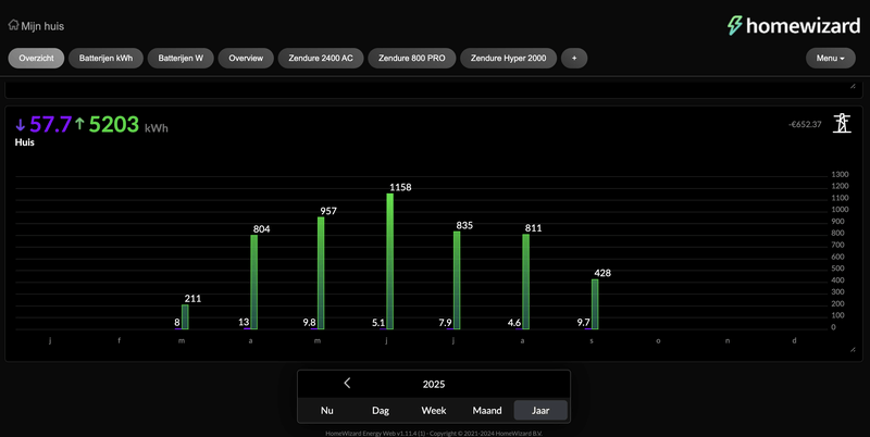

Nul op de meter update :-) Sinds medio maart streven wij naar nul op de meter in combinatie met 3 zendure devices (Hyper, SF800 Pro en 2400 AC en in totaal 20 kWh en 11kWp zonnepanelen) in een full electric huis met EV en gestuurd vanuit Home Assistant.
Dit lukt echt goed, we hebben in deze periode maar 58 kWh verbruikt van het net. Dat is 0,3 kWh per dag over deze 6,5 maand. Het verbruik over deze periode was ca. 2.100 kWh. Nu komt oktober, ik ben benieuwd hoe lang het nog vol te houden is....mooie uitdaging en daarna over naar dynamische tarieven en dan optimaliseren op day ahead en laag tarief opladen en verbruiken tijdens dure uren.
Afbeeldingslocatie: https://tweakers.net/i/fM1K782SVBV2dzMRHzM4-iwDluo=/800x/filters:strip_exif()/f/image/RkZ9kfKMJLojm7hyVGY8PntJ.png?f=fotoalbum_large

Nou, dan doe je het beter dan ik.
Ik zit de afgelopen 3 maanden op 18 kWh per maand oftewel 0,6 kWh per dag.
Maar ik stuur het alleen met de Zendure P1 in de slimme mode.
HA stuurt denk ik de batterijen sneller aan dan de Zendure P1
Even een voorbeeld van vanavond.
Donkerblauw is de vraag in huis en de rood/oranje kleuren is de zon opbrengst, die dekken elkaar net.
Dus komt er niks uit de batterij (groen)
Tot er ineens stroomvraag is, de lichtblauwe lijn is stroom uit het net, de batterijen schakelen langzaam stapsgewijs op tot het verbruik uit het net weer nul is.
Ik denk dat HA dat sneller doet.
Afbeeldingslocatie: https://tweakers.net/i/NRTkZaI8Bt9O-v3huUzO8gd80aA=/800x/filters:strip_icc():strip_exif()/f/image/UO8JN0VJt5mIAoR6Zd407gZZ.jpg?f=fotoalbum_large
Polvo176 schreef op dinsdag 30 september 2025 @ 21:52:

Ja dat gaat bij mij inderdaad sneller met node red en HA. Maar ligt dit niet aan de slimme meter die je hebt die wellicht maar om de 10 sec update stuurt? Ik heb een DSMR5 met elke seconde update.
energienerds.nl
  • Polvo176
  • Registratie: December 2022
  • Laatst online: 15:51
mrme12345 schreef op dinsdag 30 september 2025 @ 22:21:
Ja, ik ook, daar is geen verschil.
De P1 van Zendure meet nu sinds de laatste update ook elke seconde.

En welke zendure heb je? Want ik merk wel dat wanneer ik wil Nommen met de hyper of SF800 pro, waar beiden direct zonnepanelen op aangesloten zitten, dat wanneer er nog pv productie is en ik wil dat ze nommen (bijvoorbeeld koken of zo) dat ze in eerste instantie langzamer reageren dan een 2400 AC die directer reageert. Waarschijnlijk omdat ze nog in pv mode zitten en dan over moeten schakelen of zo.
energienerds.nl
  • Polvo176
mrme12345 schreef op dinsdag 30 september 2025 @ 22:33:
1 Hyper zonder panelen en een Hyper en SF800 Met panelen, samen de andere groene lijn
Ik zie bij beide stapsgewijs oplopen, daar zit geen verschil in.

Dat klinkt verdacht veel zoals het issue met één van mijn torens die ik eerder beschreef.....
Dat is dus niet normaal? Die horen binnen de paar seconden het volledige verbruik (of tot aan de ingestelde limiet) te compenseren (ze "zoeken" dan nog wel een fijne balans).
Eens totaal uitschakelen en herstarten, denk ik dan!

Vreemd ik zie iets vergelijkbaars aan mijn kant, sinds gisteren een paar extra batterijen aangesloten. Mijn systeem thuis werkt met een Shelly Pro 3EM die in de Zendure app is gekoppeld:
Afbeeldingslocatie: https://tweakers.net/i/V4Yp6OAUi47SsmcRxwAQ9czkQco=/x800/filters:strip_icc():strip_exif()/f/image/MgIkjgU0CcucIK8x1DhRvycn.jpg?f=fotoalbum_large.
Ik draai hem op dit moment in NOM mode (Follow the Surplus Power). Wanneer ik terug in Tibber kijk zie ik echter steeds van dit soort grote 'swings':
Afbeeldingslocatie: https://tweakers.net/i/EvHi98dMYM3jLTnbPUIJQL50n2Q=/x800/filters:strip_icc():strip_exif()/f/image/pTlQ3p1m6WdrbkyGqGnmT8XP.jpg?f=fotoalbum_large
waardoor ik het vermoeden heb dat de batterijen traag reageren? Bij een meer continue verbruik werkt het overigens prima. Vraag mij af of ik iets anders zou moeten configureren aan de kant van Shelly / Zendure 🤔.
Zijn er hier meer mensen die hetzelfde zien met een Shelly Pro 3EM?

Dit is normaal gedrag. ZIe je ook bij quooker. De load wordt dan opeens verhoogd en zendure reageert daar met een aantal seconde vertraging op. Daarna valt load weg en dan schiet die de andere kant op en gaat daarna weer naar standaard. Is bij elk merk batterij en impact zeer klein.

Ja, bij de Quooker zie je dat inderdaad ook.
Het varieert wel, soms reageert de batterij helemaal niet.
Maar het zijn enkele seconden.
De compensatie is ook dan niet volledig, krijgt dan geen tijd om voor het stapsgewijs oplopen.
In de grafiek is de compensatie pas volledig na 30 seconden.
