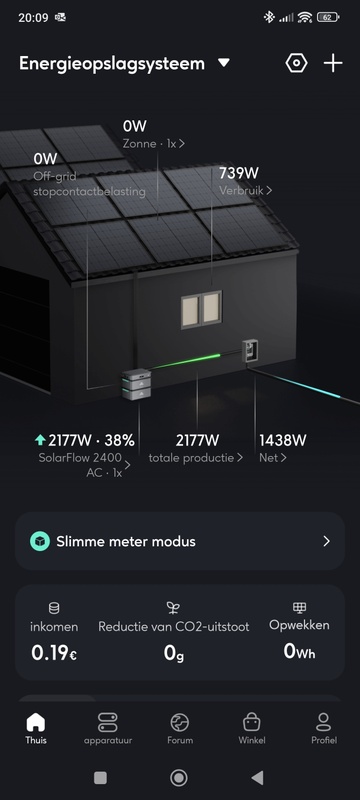

Ik heb de CT3 meter ook binnen en aangesloten. Heb 1 fase thuis. Toen ik het volgens de handleiding aangesloten had bleef het power lampje rood. Na wat speurwerk bleek dat men bij 1 fase de l1, l2 en l3 aansluitingen ‘bridged’. Dus een brugje van l1 naar l2 en l2 naar l3 en de stroomdraad bij l3 in. Klopt, dan heb ik inderdaad een groen powerlampje. Maar kan dit geen kwaad als ik het zo aangesloten heb?
Daarbij heb ik de klem aangesloten op il3 50A. Maar dan werkt de grafiek in de app niet. Deze werkt wel als ik hem op 120A aansluit. Alleen heb ik geen 120A aansluiting. Gewoon een standaard 1 fase aansluiting, wat volgens mij 3x 25A is? In mijn meterkast zitten twee 40A zekeringen na de hoofdkabel.
https://cdn.shopify.com/s...mpressed.pdf?v=1756715345
Volgens mij moet je de nul en de fase aansluiten, waarbij je de fase op L3 aansluit.
En de klem moet op L3 120A.

Ik heb hem volgens deze video aangesloten:
YouTube: Tuto installation : Zendure Smart Meter 3CT
Volgens mij kan je met de voorste rij aansluitingen aan de onderkant nog iets meten, maar je moet ct1-3 hebben. in de gebruiksaanwijzing zag ik 123 niet iets over het bruggen. Maar, doet hij het ook niet? Dat het lampje rood brand?

geert1992 schreef op donderdag 25 september 2025 @ 18:21:
Hij zit nu weer in de il3 aansluiting en de grafiek in de app ziet er nu goed uit.
Hij meet nu ook zoals het hoort. Ik denk ook dat ik die doorlussen er ook weer af haal.
Dan is het power lampje maar rood. Hij werkt igg wel.
Hoe hebben anderen hier dat met 1 fase aangesloten vraag ik mij dan wel af?
Die klemmen om de kabels is makkelijk maar niet zo handig als er weinig ruimte is in de meterkast.
[ Voor 8% gewijzigd door rimave op 25-09-2025 18:24 ]
rimave schreef op donderdag 25 september 2025 @ 18:23:
Je kan de vraag ook aan Zendure support vragen, rood lampje is volgens de handleiding een storing....
Nu zal de storing wel zijn dat fase 1 en 2 dood zijn, maar goed, die zijn er ook niet.

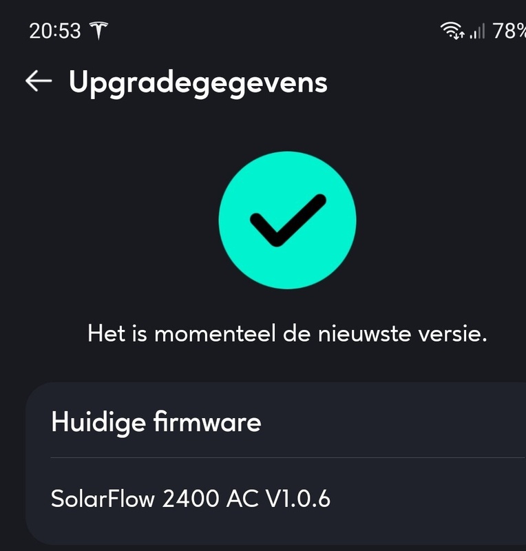

Zendure support is ook nog steeds met mijn probleem bezig. Mijn sf800pro blijft in stand-by modus staan, Sinds ik hem heb. Hij staat nu uit want de batterij is van 65% naar 45% gelopen. Bij mij wil hij niet laden en ook niet ontladen. Ook het off grid wcd werkt Alleen als de stekker aangesloten is op het grid. Eerste week kreeg ik verschillende vragen. Iedere dag nieuwe. De laatste dagen krijg ik stukjes Prozac, waar in ze zeggen dat ze het aan het onderzoeken zijn. Ik heb gezegd dat ik een andere wil, of mijn geld terug. Maar het schiet niet op zo.
Antwoord gisteren:
Thank you for providing this detailed information. We deeply understand your concerns and apologize for any inconvenience.
We are currently analyzing this issue and will provide you with a solution as soon as possible.
Thank you for your patience. If you have any further questions, please feel free to contact us. We wish you a happy life!
Vandaag zo’n zelfde soort antwoord. Straks is de termijn om hem terug te sturen verlopen.
Iemand nog tips?
Antwoord gisteren:
Iemand nog tips?
Bij jou werkt off-grid dus ook alleen on-grid...
Volgens mij zou de vraag moeten zijn: Waarom niet? :)

Baij schreef op donderdag 25 september 2025 @ 20:37:
Inderdaad, maar die van mij laad of ontlaad ook niet. Ik heb versie 1.0.7
Frank

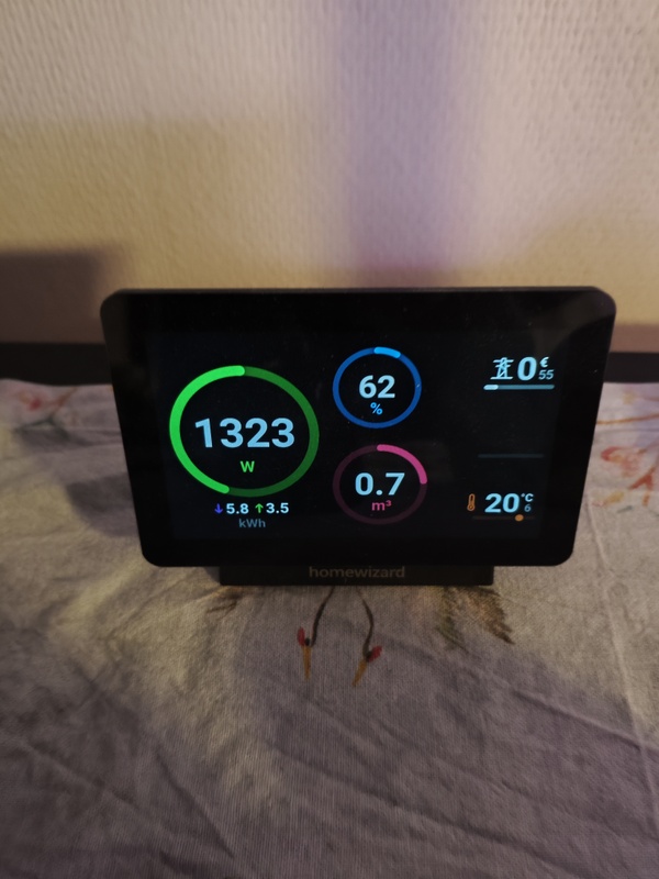

Jawel, 2 dagen geleden de HW hub giinstalleerd, had leek het wel weinig effect eerst. Echter half uurtje later kreeg ik een bericht van everHome team dat ze ineens data binnenkregen, ff gecheckt en ja hoor. Draai dus op de everHome P1 nu dus. De Zendure P1 doet het nog steeds niet helaas.
23 oktober komt er een nieuwe slimme meter, dat zal het regelen ook verbeteren want huidig geeft 1x per 10 seconden een waarde.
Draai dus al 2 dagen en het gaat goed. Volgende stap is een dedicated groep aan laten leggen.
Het is wonderbaarlijk wat die HW hub doet, mijn leverancier heeft er direct 10 besteld vertelde hij aan de telefoon. Had hem zoals beloofd nog even gebeld met de uitkomst van de everHome en de HW switch, wel zo netjes.

Jij zit geloof ik ook op v1.0.7 / BMS 1.0.10? Ik zie dit gedrag ook wel een beetje op de stapel met v 1.0.7 maar de uiteindelijke capaciteit klopt wel.
masterant schreef op vrijdag 26 september 2025 @ 18:35:
Je stipt wel een goed punt aan. De 2e set heb ik de firmware update nog niet gedaan zie ik. Die zit op 1.01 de eerste set zit op 1.06
Wellicht verklaard dat al iets. Als de batterij in rust is zal ik dat eerst eens gaan doen. Dank.
Waar zie ik BMS versies? Ben al ff door de app aan het zoeken. Gebruik die normaliter niet.

Devke schreef op vrijdag 26 september 2025 @ 19:04:
Ik weet niet of je blij wordt van 1.0.6, ik althans niet. Alleen maar ellende gehad met capaciteit vanaf dag 1, dat is ook de versie waarop ik ben ingestapt. v1.0.7 is eindelijk goed maar vervolgens precies zelfde probleem met de nieuwe stapel tot ze het handmatig v1.0.7 pushen - echt knullig imo.
Edit: voor BMS versie kun je naar http://<IP>/properties/report - BMS 1.0.7 wordt weergegeven als "softversion" 4103 en met v1.0.7 krijg je dus BMS versie 1.0.10 en die wordt als 4106 weergegeven.

  • Hieke
gielz schreef op vrijdag 26 september 2025 @ 19:09:
Via de onderstaande rest sensor. Deze heb ik van @g00gle ontvangen.
    - name: "Zendure 2400 AC Pack 1 FW"
      value_template: >
        {% set n = value_json['properties']['packNum'] | int(0) %}
        {% if n >= 1 %}
          {% set v = value_json['packData'][0]['softVersion'] | int(0) %}
          {% set major = (v // 4096) | int %}
          {% set minor = ((v // 256) % 16) | int %}
          {% set patch = (v % 256) | int %}
          {{ major ~ '.' ~ minor ~ '.' ~ patch }}
        {% else %}unknown{% endif %}
      unique_id: zendure_2400_ac_pack1_fw
Ik heb bovenstaande code in configuration.yaml geplakt en krijg dan na herstart HA als resultaat versie 1.0.7. Misschien kan iemand me toelichten wat hier mis gaat?
Afbeeldingslocatie: https://tweakers.net/i/a7W2OhOptx0XcZJ4ly4z88ZxNDE=/fit-in/4920x3264/filters:max_bytes(3145728):no_upscale():strip_icc():strip_exif()/f/image/rfxvFQO8uDzoiAI5EBeHG1z8.jpg?f=user_large
De app op smartphone geeft V1.0.6
Afbeeldingslocatie: https://tweakers.net/i/WJbUDNz415eRBDzXM12PPXGdBrM=/x800/filters:strip_icc():strip_exif()/f/image/EepO3ak8hUykx2RnSejMOfF5.jpg?f=fotoalbum_large
En een report geeft als softversion:
Afbeeldingslocatie: https://tweakers.net/i/ILLuVkWtqNCut-ZXjP43yLzzPRs=/fit-in/4920x3264/filters:max_bytes(3145728):no_upscale():strip_icc():strip_exif()/f/image/tleMfjnVkWedfeaDk0jLh6YG.jpg?f=user_large
Panasonic K-series split 9 kW, gasloos sinds dec 23 | Tesla MY LR | PV 9,6 kWp | 2 x Zendure SF 2400 AC, 17.280 kWh
  • Catdogsf
  • Laatst online: 14:07
masterant schreef op vrijdag 26 september 2025 @ 19:26:
Ik vraag mij wel af, als er zoveel problemen zijn met v1.0.6, waarom ze dan ondertussen niet de versie 1.0.7 automatisch aan een ieder geven?!? Versie 1.0.7 zal toch ondertussen wel stabiel genoeg zijn zou je zeggen.

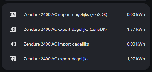

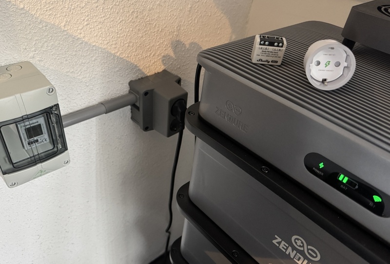

  • gielz
  • Laatst online: 24-10 20:24
Gisteren eindelijk de tijd gehad om de MID KWH Meter te plaatsen. Je ziet dus nu duidelijk wat ik al eerder aangaf dat de Zendure APP en zenSDK redelijk negatief zijn waardoor je daar een lagere RTE uit berekend.
Afbeeldingslocatie: https://tweakers.net/i/XXRlNzxjitTskkfHn9wXR7KUgXo=/fit-in/4000x4000/filters:no_upscale():strip_exif()/f/image/lpdpaC5zHJbtoONwJvMQ72IJ.png?f=user_large
Afbeeldingslocatie: https://tweakers.net/i/0ArWkvdeZOnDtRROGJ9E5tIWuvI=/800x/filters:strip_icc():strip_exif()/f/image/hrb0E4cDadt8qjo8uV8HcMWw.jpg?f=fotoalbum_large
Zendure-HA.com | Run Zendure your way — in Home Assistant

gielz schreef op zaterdag 27 september 2025 @ 09:37:
De eerste volledige run met beide op een aparte MID kWh meter van HW.

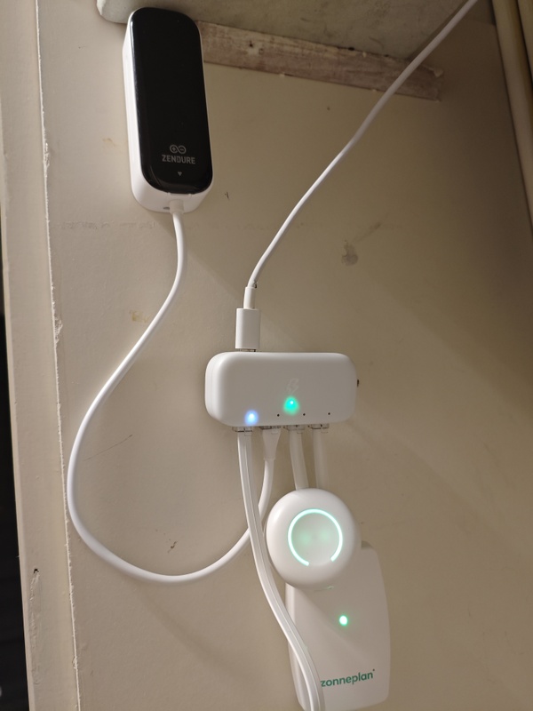

  • Catdogsf
Alles is binnen en heb het geinstalleerd, maar snap er de ballen niet van om hem NOM te laten draaien, wat ik ook doe...
Terwijl de zon weg is lever ik terug aan het net, hoe dan?
Wil gewoon lekker NOMmen, doe ik wat fout, hier wat foto's onder andere hoe ik het ingesteld heb, hoor graag wat ik fout doe en moet aanpassen... Bv dat er staat smart ct, die heb ik niet eens, (heb wel een p1 van zendure), terwijl hier dan ook geen zon is, maar wel terugleveren aan het net.
Hopelijk kan en wil er iemand mij even bijstaan in deze om het zo in te stellen dat het NOM werkt en de overtollige energie van het dak opslaat in de batterijen. (mag via dm)
Afbeeldingslocatie: https://tweakers.net/i/WRxzhkOIkROA6X2TMrKTc8eRIJ4=/x800/filters:strip_icc():strip_exif()/f/image/Sqyf4gJZ4qms2N6HJmW8gIeS.jpg?f=fotoalbum_large
Afbeeldingslocatie: https://tweakers.net/i/iMTnrSjzFdCs3gu4HtDZ7wYzRcc=/x800/filters:strip_icc():strip_exif()/f/image/Qr6Xien65TCIRmI2AF7dfeHv.jpg?f=fotoalbum_large
Afbeeldingslocatie: https://tweakers.net/i/_DoRgRlKohO7SPp8_HFkAqVfU8k=/x800/filters:strip_icc():strip_exif()/f/image/TG0KPxB5FeViyumSZmNhGf2I.jpg?f=fotoalbum_large
Catdogsf schreef op zaterdag 27 september 2025 @ 19:23:

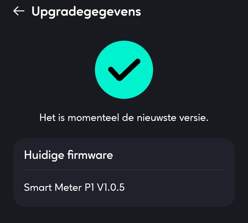

Heb je de laatste firmware al op de Zendure p1 meter staan.?
Afbeeldingslocatie: https://tweakers.net/i/kgcQaML1ABIDenyhEvw7lI9M1lM=/800x/filters:strip_icc():strip_exif()/f/image/3fsT4Y4qzTQfkXLKWnKhALvn.jpg?f=fotoalbum_large
  • Catdogsf
peterbier schreef op zaterdag 27 september 2025 @ 19:42:
Ja.

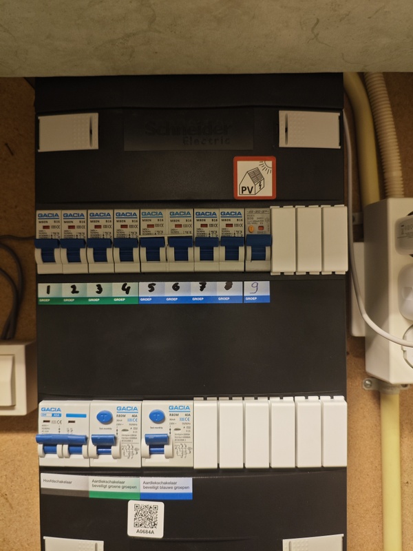

Nu bedenk ik mij, klopt het volgende wel in mijn meterkast?
Groep 7 is de batterij
Groep 9 is zoals je kan zien de pv van het dak.
Komt dat niet in conflict omdat ze op dezelfde aardlekschakelaar zitten, ik zeg maar wat hoor, probeer ook erachter te komen wat het nu is...Afbeeldingslocatie: https://tweakers.net/i/fmCbI3f4E4EN64IVnLCNtZ2OBBY=/x800/filters:strip_icc():strip_exif()/f/image/I2oPGP6tLyEDHsq3v2G9qBdG.jpg?f=fotoalbum_large

Catdogsf schreef op zaterdag 27 september 2025 @ 20:37:
Komt dat niet in conflict omdat ze op dezelfde aardlekschakelaar zitten, ik zeg maar wat hoor, probeer ook erachter te komen wat het nu is...[Afbeelding]
Dat maakt niet uit, de P1-meter meet het geheel. Als die waardes kloppen dan moet het Zendure gebeuren goed kunnen sturen.
Komt de Zendure P1-waarde overeen met de andere P1-meters?
  • Catdogsf
Nice,
Maar die van mij is nog steeds compleet van de leg...
Afbeeldingslocatie: https://tweakers.net/i/CS9T4CM48A3e9dSun4c6zVqdojI=/x800/filters:strip_icc():strip_exif()/f/image/8SgokdEfXNlV26kgKoIed5KH.jpg?f=fotoalbum_large
Catdogsf schreef op zaterdag 27 september 2025 @ 20:47:
Nice,
Heb je een DSMR 4.x of 5.x slimme meter? Staat op de voorkant.

Taro schreef op zaterdag 27 september 2025 @ 20:46:
Oke dus dat is het ook niet qua meterkast...
De P1 van Zendure en de P1 van Homewizard geven allebei hetzelfde aan. Het is echt een jojo springt van laden van het net naar 2000 terugleveren aan het net.
