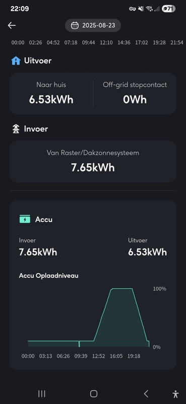

Volgens mij kom ik 1 kwh tekort in de invoer en uitvoer of heb ik mijn berekening verkeerd? Ik laad en onlaad van 10% naar 100% en heb 3 accu's
Afbeeldingslocatie: https://tweakers.net/i/Nyc--hB-uZDGu99Vn9US0Z360nk=/x800/filters:strip_icc():strip_exif()/f/image/uaWmcJuqnEMuCTm6niz9JEKS.jpg?f=fotoalbum_large
Jnaaazer schreef op zaterdag 23 augustus 2025 @ 22:12:
3 accu's = 3x 2880 Wh = 8640 Wh. Minus 10% ivm 10-100% = 7.776 Wh. RTE = 85%, dus 7,5% verlies bij laden en 7,5% bij ontladen (kort door de bocht hoor). Dus: 7.776+7,5% = 8.359 Wh laden om 7.776 Wh aan de accu toe te voegen (Klopt wel redelijk, mits 10% SoC ook echt 10% is, die kans is laag), om daarna 7.65 - 7,5% = 7076 Wh te kunnen ontladen bij je stopcontact. Je mist dus aan de uitvoerzijde +- 0.5 kWh. Kan ook door voltages (Edit: en lagere RTE door het gebruikte vermogen) komen, dus het ontbreekt niet per se, maar het is er ook niet uitgekomen. Herhaal dit eens vaker? Als je dit iedere keer ziet, dan gaat er iets niet goed (of het is het gevolg van een lagere RTE door afwijkend vermogen). Is het maar 1x, dan heb je grote kans dat je huidige 10% bijv. 15% is.
[ Voor 19% gewijzigd door Taro op 23-08-2025 22:24 ]
Taro schreef op zaterdag 23 augustus 2025 @ 22:17:
En daarnaast is het nog wel van belang met welke load je laadt en ontlaadt want dat heeft ook weer impact op hoogte RTE en verliezen.
energienerds.nl
mrme12345 schreef op zaterdag 23 augustus 2025 @ 22:22:
Dat speelt idd ook nog mee.
helder bedankt.

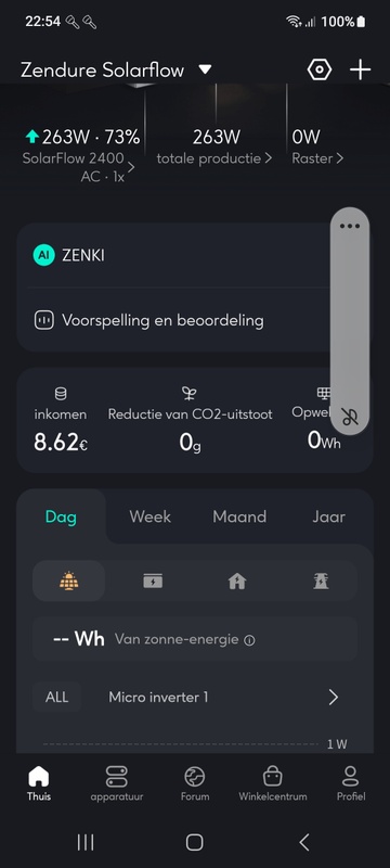

Hoihoi, De info in mijn app beweert dat ik sinds een goede week ruim 8 euro zou hebben verdiend. Hoe serieus kan ik deze rekensom nemen?
Ik draai tot nu toe in de Zenki modus.Afbeeldingslocatie: https://tweakers.net/i/Kx9Q1UU0hoazXNUNSeYjAd2_EJI=/x800/filters:strip_icc():strip_exif()/f/image/VQgBkgNtWuj2PEEYWROsRqjS.jpg?f=fotoalbum_large
Ik draai tot nu toe in de Zenki modus.[Afbeelding]
Ik heb het aan het begin even zien draaien, daarna voor troubleshooting uitgezet dus echt maar 1-2 dagen zien werken en zonder forecast.
Volgens mij is dat opzicht realistich in een week. Als je bijv. 80k-90Wh op de juiste momenten hebt geladen en bijv in de avond/nacht heb verbruikt (waar we toch regelmatig de 0,30+ per kWh aantikken) dan zit je daar wel op.
Wellicht dat jij of anderen meer inzicht ikunnen geven op het volgende aangezien ik ZENKI nog niet volledig werkend heb gezien. Als de forecast een zonnige dag is, maar tarieven pas vanaf bijv. 12:00 laag zijn dan zou ik verwachten/willen dat het dan pas om 12:00 begint met laden en niet zodra de zon schijnt (dus de meter in de min gaat) om 8:00 in de ochtend. Wat is jullie ervaring hierin?

masterant schreef op maandag 25 augustus 2025 @ 00:29:
Dat doet het dus niet, als de zon schijnt begint hij daarmee de accu te laden. Houdt tot nu toe geen rekening met lage tarieven. Laatst een bewolkte dag gehad wat toch een klein beetje zonnepanelen opbrengst had. De batterij gaat dan toch ondanks dat de lage stroomkosten in de voorspelling worden getoond vrolijk verder met laden vanaf de zonnepanelen, weliswaar op een laag pitje. Dus software is nog niet zover dat het daar onderscheid in maakt. Althans niet in de Zenki modus.

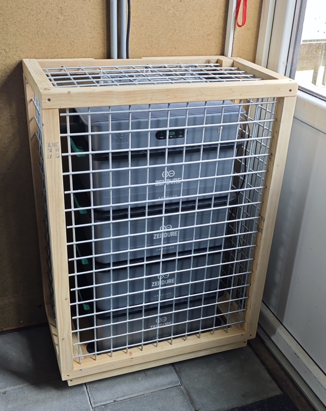

Accu nr.4 net binnen gekregen, niet bij Zendure besteld maar via reseller, 60% geladen, serienummer FO4NHN4N250xxxx. softVersion:4101 (de rest heeft softVersion:4103. Wat is het verschil?)
Geplaatst op de andere 3 die op 100% staan en nr.4 laadt op met 1600W, andere accu's namen ook nog een paar Watt op een paar minuten, maar zijn alweer in rust.
Opvallend: hij zat na 15 minuten op 98% en staat daar nu een uur. Ik heb hem maar even op 750W gezet.

dotternetta schreef op maandag 25 augustus 2025 @ 17:37:
Accu nr.4 net binnen gekregen, 60% geladen, serienummer FO4NHN4N250xxxx.
Wat netjes dat je bescherming omheen hebt gebouwd!

meesje schreef op maandag 25 augustus 2025 @ 17:42:
Puberproof 😅 (omvallende fietsen vooral)

  • dotternetta
  • Laatst online: 20-10 09:50
Ik weet niet meer door wie maar dit is eerder gepost. Komt dus door de nieuwe accu die nog op software versie 4101 zit.
Afbeeldingslocatie: https://tweakers.net/i/jviFx6_AjZDjN2SmI79Hcqot4Fw=/x800/filters:strip_icc():strip_exif()/f/image/5HinsVMURT8OaXjaWOGZTaHN.jpg?f=fotoalbum_large

Vandaag mijn nalevering van 4 accu's ontvangen en als bonus een ventilator voor het wachten.
Afbeeldingslocatie: https://tweakers.net/i/Igy0yJnEH60mDCRvrx3RrdtmkOU=/800x/filters:strip_icc():strip_exif()/f/image/6TKBOUxNpMIchKPZyEaVIcR3.jpg?f=fotoalbum_large
En maar even gestapeld en vastgezet;
Afbeeldingslocatie: https://tweakers.net/i/erlnxlah5OaJiMnlXJphhNaSm70=/x800/filters:strip_icc():strip_exif()/f/image/dFlW5N7hnkh5PndkAA1OlXIl.jpg?f=fotoalbum_large

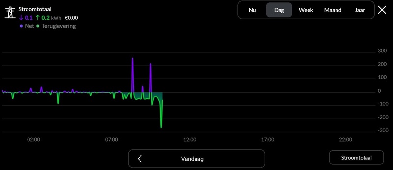

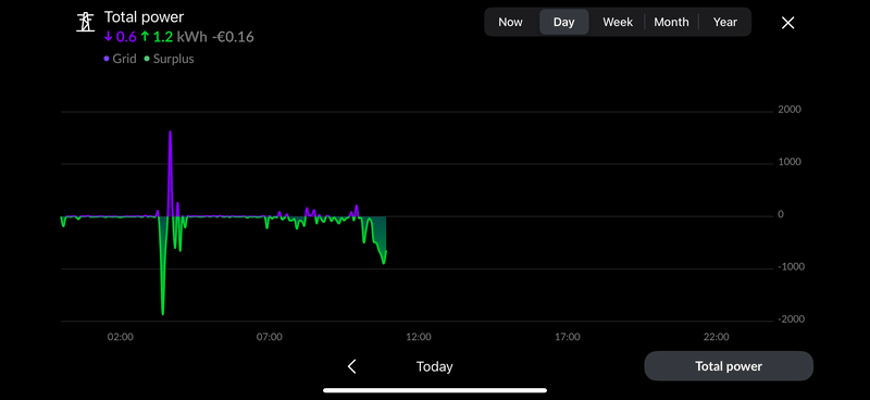

Omvormer flipte vannacht! Hebben jullie dit wel eens gezien? Midden in de nacht, niks stond aan. De omvormer is spontaan gaan ontladen en daarna weer laden. Ik draai NOM met follow surplus. Ik heb dit nog niet eerder meegemaakt. Het enige wat ik gister heb veranderd is een smartplug tussen de bridge gezet, zodat ik hem op afstand opnieuw op kan starten.

  • Polvo176
  • Registratie: December 2022
  • Laatst online: 21:55
dotternetta schreef op dinsdag 26 augustus 2025 @ 08:46:
Ja, bij mij vannacht ook, alleen niet op het zelfde tijdstip, een uur later, maar de grafiek ziet er redelijk gelijk uit
  • dotternetta
Polvo176 schreef op dinsdag 26 augustus 2025 @ 08:53:
Oh, gelukkig :?
"Just charge the freaking thing to 100 percent" 😄

En @dotternetta. Ik gebruik de 2400 AC op dit moment op de dynamische markt. De SoC is 10% en heb zoals verwacht geen activiteit meer gezien. Niet gekoppeld aan een P1 meter. Geen NOM draaien (nog). Dat doet HW PIB. Zendure is gekoppeld aan HA en Wifi netwerk.
Afbeeldingslocatie: https://tweakers.net/i/aFR2BB6X_lnu-9UyH8Hw6BEyiiM=/800x/filters:strip_icc():strip_exif()/f/image/DgB0NS26NimbOIa0XZ3V7WyB.jpg?f=fotoalbum_large
Hier geen problemen. Gebruik een Shelly en dus geen P1 Meter in HEMS.

  • masterant
  • Laatst online: 17-10 11:29
Vergelijkbaar gezien inderdaad, ook met Zendure P1.Afbeeldingslocatie: https://tweakers.net/i/HNQxgVE-C-mwUGJTbLPfh4pK-HQ=/800x/filters:strip_exif()/f/image/TgaOsrabixrmqYqj7Ewj4QAN.png?f=fotoalbum_large
