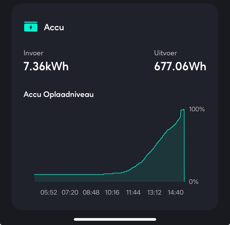

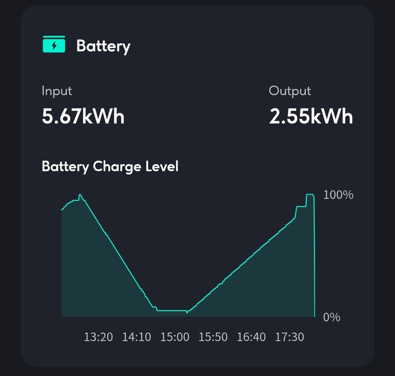

Mijn 3 accu test loopt, ik doe het 1200W op- en 1500W ontladen.
[ Voor 5% gewijzigd door dotternetta op 22-08-2025 13:03 ]
"Just charge the freaking thing to 100 percent" 😄
  • masterant
  • Laatst online: 17-10 11:29
dotternetta schreef op vrijdag 22 augustus 2025 @ 10:29:

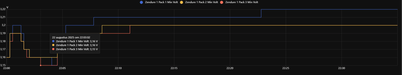

Mijn 3 accu test loopt, ik doe het 1200W op- en ontladen.
Ben benieuwd naar wat je ziet aan max-min volt op die 5% per accu en op 100% en het overeen komt met wat ik heb vastgelegd.
  • dotternetta
  • Laatst online: 20-10 09:50
masterant schreef op vrijdag 22 augustus 2025 @ 10:33:
Ik ook! Mijn set stop meestal bij 3,23V
Ik doe alles met de app, geen extra plugs of HA
[ Voor 7% gewijzigd door dotternetta op 22-08-2025 10:43 ]

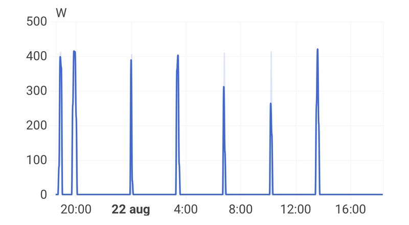

Ik zie mijn accu's (samen opgeteld) tussen de 300-800W spiken (bovenop het huidig nachtverbruik)
Dit doet ie iedere 30minuten.
Vanacht de spikes die nog van het net gevraagd zijn door de quooker:
Om 23.40: 80W
00.10 177W
2.10 214W
6.10 : 174W
De rest van de nacht blijft onder de 45W
Teruglevering in spikes gebeurd vaker, Dat zal dan ook wel komen door de quooker ;) Is namelijk ook om 10 of 40minuten over ;) Vanacht waren dat bijv 7 spikes naar 200W teruglevering.
Quooker verbruikt relatief weinig, Maar zal straks richting de winter eens kijken hoe dit eraan toe gaat met de electrische vloerverwarming in de badkamer.

Ja dit gedrag herken ik wel. Dan gaat de zendure de quooker proberen te compenseren binnen de 10sec en dat lukt een paar sec, en dat moet dan weer gecorrigeerd worden en dan krijg je dus weer aantal seconde onnodig teruglevering aan het net. Het gaat allemaal nergens om hoor, maar het is een leuke sport om de net afname echt zo laag mogelijk te houden. Gisteren heb ik maar 40Wh van het net afgenomen voor een hele dag :-)

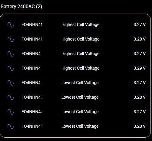

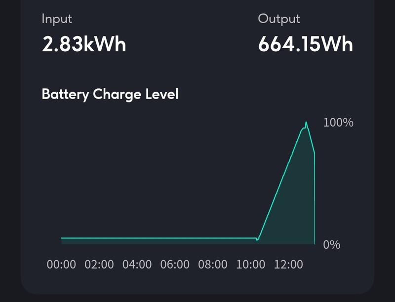

Ik had ze al eens eerder een tekstbestand gestuurd met de API test uitslagen op verschillende momenten en bij verschillende accuconfiguraties. Toen had ik nog geen HA om het e.e.a. vast te leggen ;).
Nu heb ik ze onderstaande gemaild.
The reseller told me as well to shuffle the batteries and give it a few days to settle.
Nothing has changed though. About 6 kWh of energy is being discharged and charged from the 3 batteries, with minVol at 3.28/3.29V at 5% SoC.
I have tested the batteries one by one and the result is very consistent over multiple cycles.
Good batteries: 5-100%, Soc, 3 kWh charge, 2.7 kWh discharge, 3.19 minVol
Faulty battery: 5-100% SoC, 2.1 kWh charge, 1.8 kWh discharge, 3.29 minVol
Hopefully, this information is helpfull for you.

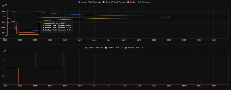

Zo te zien gelijk raak bij de eerste accu test, toevallig zag ik in de app dat tijdens laden de accu van 80% SoC naar 95% SoC sprong! Tip voor andere testers die alleen de app gebruiken: hou de laatste 25% in de gaten. 2,8 kWh is er in gegaan, nu ontladen op 1500 W..
De kunt de sprong wel goed zien in de grafiek, dus ook al heb je het gemist is het geen ramp
Afbeeldingslocatie: https://tweakers.net/i/Wtp5lMfNUem3Rvny9DqEUgyYkBA=/800x/filters:strip_icc():strip_exif()/f/image/3VhGVa8HnJQTr3GYhtMRqH7Z.jpg?f=fotoalbum_large

Een vreemde waarneming, maar misschien heeft iemand anders er iets aan. Vlak voordat ik de test Zendure geleverd kreeg is de elektricien geweest om de meterkast voor te bereiden op de batterij. Deze moeten uiteindelijk in de schuur komen, maar omdat dat een behoorlijke klus is, was het in tweeën gedeeld. Voor de batterij werd nog een extra stopcontact in de meterkast aangelegd op een eigen groep, zodat ik de 2400watt modus kon gebruiken. Na het instellen van de batterij viel het me op dat mijn auto traag laadde. Slechts 5000 ipv de gebruikelijke 11000 watt. Ik dacht dat dat kwam door de werkzaamheden in de meterkast. De laadpaal heb ik op verzoek van de elektricien nog eens een harde reset gegeven, maar niets hielp. Vandaag de Zendure afgekoppeld en opgeruimd. En gelijk een Marstek batterij aangekoppeld. Mijn auto laadt ondertussen weer met 11.000 watt. Ik weet niet waarom dit zo is, maar kan handig zijn voor anderen.
Hans C schreef op vrijdag 22 augustus 2025 @ 13:33:
Ja dat is vreemd inderdaad. Maar lijkt me niet met Zendure te maken hebben. Ik heb ook EV en Zendure devices (3 op verschillende fases) en heb nog nooit iets gemerkt bij het EV laden. Ik heb een easee laadpaal, wellicht zit het in de combinatie van je merk laadpaal met de batterij of zo. Of een balancer die ergens in de weg heeft gezeten die bij je laadpaal hoort?

De 2de accu is nu bezig met laden. Helaas geen report data gekopieerd van de eerste batterij toen hij vol was :'(
Ik doe het even wat anders dan jij. Vanochtend was alles leeg dus ik doe 1 cycle per accu, komt waarschijnlijk ook mooi in 1 dag grafiek:
Afbeeldingslocatie: https://tweakers.net/i/allbcE-jjEeXC2dxHoDu-xuXWOo=/x800/filters:strip_icc():strip_exif()/f/image/goLjF6T0HiRwOrI2Su91y6y9.jpg?f=fotoalbum_large
1 ding valt me op: omvormer zegt "outputPackPower":1200,"
En de batterij zegt "power":1105
Nooit eerder opgevallen! Dat is dus het laadrendement.

Als ik zo de data zie, dan kun je de slechte eruit halen door naar de cell voltage te kijken of die laag genoeg is
bij 5%, als je de batterijen apart gaat testen.
Ja, idd. De 5% voltage lijkt een goede indicator. Je kunt ze helaas niet simpel met een multimeter testen. Ze geven allemaal 5,80 V op de hoofdaansluiting, zal wel een sensing voltage zijn oid.
Mijn Vcellmin was 3,21V bij de (waarschijnlijk slechte) accu met de sprongetjes (zowel in charge als discharge)

  • dotternetta
masterant schreef op vrijdag 22 augustus 2025 @ 14:45:
Ben benieuwd of je er eentje hebt die geen sprong maakt, dat had ik namelijk ook en dat was dus mijn probleemgeval. Vandaar dat ik ook notities had gemaakt over de charge/SoC curve bij iedere accu.
2de accu is nog erger 🤔
Afbeeldingslocatie: https://tweakers.net/i/IVsA4_YN5m2wA37qmYfp2pX3ByY=/800x/filters:strip_icc():strip_exif()/f/image/NHls5BfGPzyt8yLxLf8UMh7k.jpg?f=fotoalbum_large

Sander schreef op vrijdag 22 augustus 2025 @ 12:52:
Maar waarom zet je hem dan alsnog uit? Die 2.000 watt spikes zijn misschien zonde, maar desondanks erg kort? En hou je ook rekening met bijv winter of omstandigheden waar je deze spikes niet in de nacht hebt, maar dan op duurdere tijdstip in de ochtend dat verbruik wel hebt?
Ik heb een hotfill boiler en die doet het ook.
Wel minder. Slechts 400 watt, elke 3,5 uur voor 10min. Vooralsnog laat ik die gewoon aan.
Afbeeldingslocatie: https://tweakers.net/i/oW8GUZ5dFEwN0qq1pUULfT24-eM=/800x/filters:strip_icc():strip_exif()/f/image/oFfvYve3GRA1IxjUu6rTJrAE.jpg?f=fotoalbum_large

martinvdm schreef op vrijdag 22 augustus 2025 @ 18:28:
10 seconden of 10 minuten maakt nogal wat uit.
Met inschakelen reageert de batterij iets te laat en bij uitschakelen ook.
Eerst wordt er dus iets van het net gehaald en daarna weer iets terug geleverd.
Bij jou 10 keer per dag, bij een Quooker 60 keer op een dag.

Polvo176 schreef op vrijdag 22 augustus 2025 @ 18:50:
10 min. Dus dat scheelt in het flipperen.

Welke SN hebben je batterijen de eerste reeks? beginnen ze allemaal met gelijke nummer/cijfers?
FO4NHN4N2 ?
Omdat ik dit vraag is dat ik nu al 4 batterijen getest heb op cell voltage en alle 4 zijn 3,21V bij 5% als ze stoppen met ontladen.
Denk dat ik een complete test moet doen met apart laden en ontladen.
Doe nu alleen ontladen apart
Ik heb ook geen problemen met capaciteit en moet er nog 4.
Set van vier haal ik 9,22KWh netto eruit beide units

masterant schreef op vrijdag 22 augustus 2025 @ 20:24:
Bedoel je de SoC jump of de output? Ik geloof dat het boven de 1000W wat minder efficiënt is toch?
Soc jump. Correctie op eerder: geladen: eerste accu 2,84 kWh, 2de accu 2,93 kWh
Afbeeldingslocatie: https://tweakers.net/i/48_sBQuLFmX7aMEdrc7XJ4x1dMM=/800x/filters:strip_icc():strip_exif()/f/image/aoafKYCkrmYL2hw76o3L6ofR.jpg?f=fotoalbum_large
FO4NHN4N2 ?
Jup, allemaal inderdaad FO4NHN4N2400
Edit: denk overigens dat BMS gewoon niet lekker werkt met meerdere accu's in de stapel. Er loopt ergens gewoon iets niet goed. Ik ga nu ipv ontladen even de slecht presterende accu aangesloten laten, ik zie telkens een lage discharge van -0.2A/10W en dan weer een charge. Dit heb ik niet eerder gezien bij deze accu. Sowieso wel al aangemeld maar nieuwsgierig of bijv. 16 uur iets verandert aan het totaalplaatje van de accu.
[ Voor 28% gewijzigd door masterant op 22-08-2025 21:04 ]

  • Bikkelreal
  • Registratie: Januari 2024
  • Laatst online: 20-10 20:38
Net weer alle 4 op elkaar gezet cells hebben nu een rust spanning, maar wel hoog, moet een keer een complete test doen appart laden / ontladen.
Afbeeldingslocatie: https://tweakers.net/i/rIN0B3mSaTHLc7sYrQCs4TgPnCc=/fit-in/4920x3264/filters:max_bytes(3145728):no_upscale():strip_icc():strip_exif()/f/image/cPLbbuGcPxa2degS7z3gcuLD.jpg?f=user_large
Afbeeldingslocatie: https://tweakers.net/i/PzYqoIzFmPbrE6DjD_spIv6ZHnI=/fit-in/4920x3264/filters:max_bytes(3145728):no_upscale():strip_icc():strip_exif()/f/image/7CoSWf0bH1NjoGvhcE31KG59.jpg?f=user_large

Afbeeldingslocatie: https://tweakers.net/i/eav5ofzAnhg3MfNEpLf4zFu0oCc=/800x/filters:strip_exif()/f/image/kL7KuMHw85grhsozpc40mvnr.png?f=fotoalbum_large
Ik zie dat je een kleine SoC jump beschrijft in eerder berichtje. Viel me net ook op. Ik zag de socket en kwh meter geen ontladen meer weergaven. Wel was heel mooi het balanceren van de batterij pack te zien. De Min Volt zat ik dacht op 3,17V..... to be continued.
Afbeeldingslocatie: https://tweakers.net/i/uUH_qR6jSkpk7nZQsp86gQKO590=/800x/filters:strip_exif()/f/image/KrmitCoFgWSerFETZCPC2ORl.png?f=fotoalbum_large

Ik meet dat nu een dag of 10 en weet daarna of het wat uitmaakt.
Aiaiai... zeker met AI gedaan

Ik post hem nu maar alvast, ben bang dat ik hem morgen vergeet 😄 (herkennen jullie het vrouwtje?)
Afbeeldingslocatie: https://tweakers.net/i/f6eZo7jDOB4IE0DPutIKUOuz68Y=/x800/filters:strip_exif()/f/image/oMNpWY79l6mwqeBiPOf7UvFk.png?f=fotoalbum_large
[ Voor 4% gewijzigd door dotternetta op 22-08-2025 23:11 ]

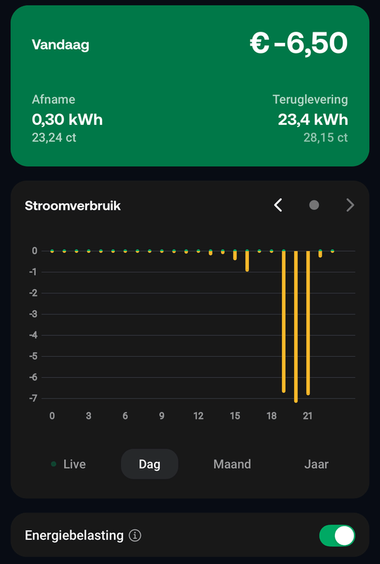

Update van de NOM dag. HA doet dat over de afgelopen 3 dagen strakker met een kleine offset dan HEMS.
Afbeeldingslocatie: https://tweakers.net/i/KQrEBLvCgdKmUU03pn-AMn_krCA=/x800/filters:strip_exif()/f/image/uHtSQpqGLfJuFvJ2KJEPs9R4.png?f=fotoalbum_large
300 Watt afname op een dag is wel netjes, de 3x2400AC's hebben zelfs nog even de Marstek bijgeladen omdat die op basis van NOM maar bleef opschalen terwijl het overschot minder werd. Verder magnetron, koffiezetapparaat, PC's, etc. met uitschieters dus wat mij betreft prima resultaat voor zowel HEMS als HA. Voorkeur heeft hier HA ivm verschillende strategieën gedurende de dag en de optie voor een "fake meter" met dus de optie om bijv. een paar Watt extra te sturen richting teruglevering ipv afname.

Cel spanning, SoC en andere (denk ik) leuke grafiekjes van de batterij.
Gisteren gaf @dotternetta aan dat ik met 5% SoC kon zakken naar een celspanning van 3,10V (even uit het hoofd anders correct me if i am wrong). Ik laad de batterij tot 100% en ontlaad hem tot 10% SoC. Hoe waren de celspanningen van de batterijen op dat moment? Je moet vrij snel kijken (gelukkig heb ik HA) daar de batterijen daarna direct gaan balanceren. Ook mooi om te zien. Later een plaatje.
De celspanning dropt dus tot 3,15V (minVolt) en 3,16V (minVolt). Let even niet aan de begin van het grafiekje op de stijging. Dit kwam doordat de duurste uren voorbij waren en de batterij op stand-by werd gezet. Handmatig laatste stukje gedaan om de celspanningen te kunnen vastleggen. Als ik kijk naar de tabel van @dotternetta dan heb je met 10% SoC nog een celspanning van 3,20 V. Daar duik ik dus iets onder bij 10% SoC wat mij de indruk geeft dat er iets te ver doorgezakt zou moeten zijn (aanname).
Afbeeldingslocatie: https://tweakers.net/i/1vyqvFM1ROXWn6_zffOC8EHODRs=/800x/filters:strip_exif()/f/image/5P9sNOj6VlGmiGzL3RJmVeEg.png?f=fotoalbum_large
Je ziet de batterij hier direct het balanceren starten, maar is ook mooi terug te zien in:
Afbeeldingslocatie: https://tweakers.net/i/6TbWCr1_jfthG1_xB7PvvYzmOac=/800x/filters:strip_exif()/f/image/YKHJ7OtZwYl6Qzbh5jvtLBqX.png?f=fotoalbum_large
Batterij 1 is aan het laden terwijl nr 2 en 3 aan het ontladen zijn. Dit was mooi om te zien daar de app en socket die tussen de batterij en groep zitten precies 0W aangaven. Een intern spel dus. Dit vind ik nu gaaf om te zien. Waarom? Je ziet nu met beide ogen wat er gebeurd en niet van "ja ze zeggen dat.......".
Ik heb 3 batterijen. Opslagcapaciteit van 8,64 kWh. Er is gisteravond 7,554 kWh uitgekomen. Ontladen op vol vermogen.
Hoe hebben de batterijen nu afzonderlijk ontladen? Zo dus:
Afbeeldingslocatie: https://tweakers.net/i/74JDwT0CbbZKxcfn75Fbfz2gQAA=/800x/filters:strip_exif()/f/image/azSoyKx5AevZL0mWh2b0MPJZ.png?f=fotoalbum_large
Het valt me op uit meerdere plaatjes in HA dat batterij 1 altijd wel de lead heeft. Nr 2 en 3 doen wat later pas mee of op het eind. Dit zou mijn inziens kunnen beteken als je de batterij nooit helemaal ontlaad dat batterij 1 meer op zijn donder krijgt dan de rest.
Bij deze weer wat leuke inzichten denk ik. Doe er je voordeel mee.

Afbeeldingslocatie: https://tweakers.net/i/IwOEkaRkb5p_kj4HB42R_4M-PvM=/800x/filters:strip_icc():strip_exif()/f/image/ne3OO1qMXqn9JKKnypky8lTM.jpg?f=fotoalbum_large
Is die jump in percentage van 89% naar 96% in 2 minuten normaal? Het spulletje draait nu net 2 dagen maar vindt dit wel een beetje raar. Doe een SoC van 10 naar 100%

g00gle schreef op zaterdag 23 augustus 2025 @ 15:20:
Moet je even 2 dagen terug beginnen met lezen
  • g00gle
  • Registratie: September 2016
  • Laatst online: 20-10 07:18
dotternetta schreef op zaterdag 23 augustus 2025 @ 17:53:
Dus toch mogelijk gerelateerd aan. Ik ga wel contact zoeken met Zendure. Lekker verhaal, weinig zin eigenlijk om al die trucjes uit te gaan halen met accus wisselen etc. We gaan het zien, eerst maar is grafieken trekken. Thx @dotternetta
