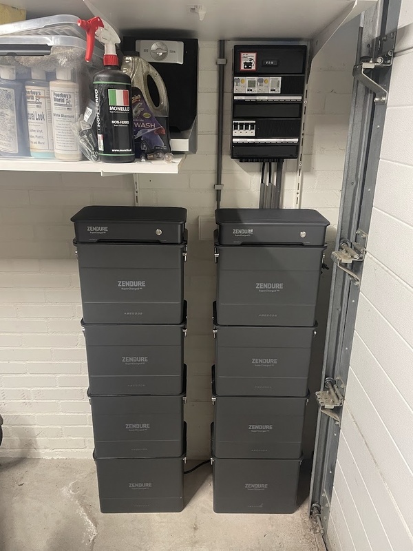

  • GermanPivo
  • Laatst online: 21-10 11:51

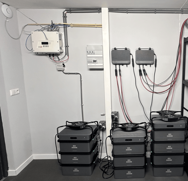

Tijdje getwijfeld om er een AC2400 naast te zetten of om toch maar beide stapels vol te maken. Antwoord spreekt voor zich - vanmiddag geleverd met 75% lading, dus die waren zo vol en gebalanceerd. :)
Afbeeldingslocatie: https://tweakers.net/i/22_68Dlq-PBq6VHcSmT-b81nn1Y=/x800/filters:strip_icc():strip_exif()/f/image/BnFjs2v1cwIrKaNMzul71kPx.jpg?f=fotoalbum_large
Temperaturen van de Hyper blijven netjes binnen de marge, maar kan wel wat warm worden in de garage. Kleine moeite om voor wat extra koeling te zorgen. Een vriend gevraagd om twee van deze te printen.
Afbeeldingslocatie: https://makerworld.bblmw.com/makerworld/model/USd291795bbc7fbe/design/2025-05-12_c93e542fa81b5.png?x-oss-process=image/resize,w_1000/format,webp
GermanPivo schreef op woensdag 20 augustus 2025 @ 20:33:
Nice _/-\o_
Gelukkig passen er geen 5 op een stapel, anders had je een probleem gehad :)

  • dotternetta
  • Laatst online: 20-10 09:50
Heb je ook een step-file van een AC2400?

  • GermanPivo
dotternetta schreef op woensdag 20 augustus 2025 @ 20:57:
Nope (is ook niet mijn ontwerp).

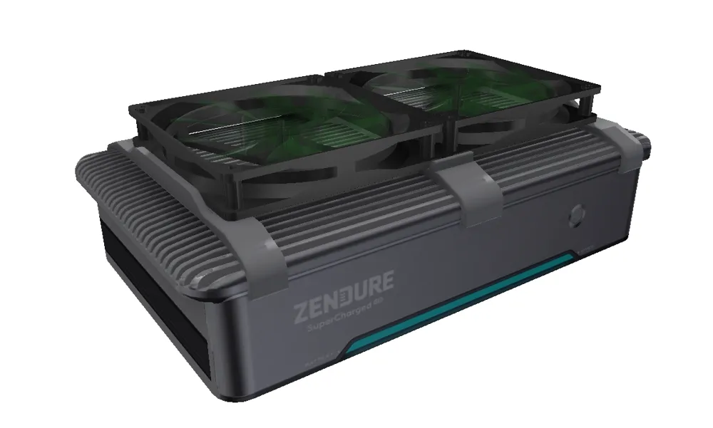

@Taro Ik zie ineens die ventilatoren bij jou op de torens staan, en bedacht mij dat dit een mooie toevoeging voor mijn setje zou zijn. Volgende wordt de set namelijk op z'n eigen groep aangesloten, en kan ik mooi met wat hogere vermogens laden en ontladen. Zelf heb ik al een paar 14mm casefans.
Had @geert1992 deze niet ooit als 3d printable beschikbaar gesteld? Het linkje wat ik gevonden heb, werkt echter niet meer. Is dit bewust, omdat het toch niet helemaal functioneert zoals verwacht?
Als er daarnaast nog iemand is, die de connector over heeft, dan hou ik mij van harte aanbevolen. Kan ik mooi wat knutselen :P. Ik durf het eigenlijk niet aan om deze zelf via Ali te bestellen, na het lezen van al die berichten over fout geleverde modellen en niet begrepen bestellingen ;).

Jacqui schreef op woensdag 20 augustus 2025 @ 21:02:
Ik heb nog 3x een 3D geprinte koeler voor de Hyper over als daar interesse voor is. Hoef er geen cent aan te verdienen, maar wel leuk als we daar het 2400AC ontwerp beter van kunnen maken. We zijn nu bijv. bezig de ventilator kabels netjes in de voetjes weg te werken, kost toch iedere keer weer veel materiaal. Mocht iemand ze willen overnemen: Stuur even een DM.
Binnenkort ook 2x 2400AC enkele koeler ventilator over, ook ter overname beschikbaar.
@geert1992 Print/maakt ze ook op verzoek als je interesse hebt, maar zou even het "definitieve" ontwerp afwachten.
  • Jacqui
  • Registratie: December 2023
  • Laatst online: 13-10 07:34
Taro schreef op woensdag 20 augustus 2025 @ 21:08:
Top! Goed te horen dat er verbeteringen in de pijplijn zitten (y).
Heb mijn zwager al voorbereid op een printklusje :).

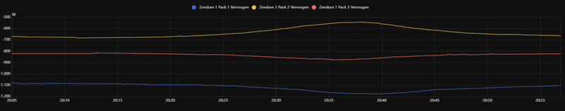

Devke schreef op woensdag 20 augustus 2025 @ 21:03:
Misschien leuk om eens een x te zien hoe de batterijen belast worden. Uurtje ontladen. Batterij 1 voert de boventoon. Wat me opvalt is dat batterij 2 rond de 700 Watt zit en dat de SoC van alle 3 dicht op elkaar blijft. Ik had een wat groter verschil verwacht. Zeker omdat 1 rond de 1100 Watt zat een uur.
Dit bedoel ik dus, dit kan helemaal niet. Batterij 3 ontlaadt 2x zo snel als batterij 1.
Hoe bereken je de SoC? Kun je zo'n grafiek ook maken met cel-spanning?

Owjah, voor de SF800 willen we ook een koeler ontwikkelen, daar gaan we binnenkort mee aan de slag en hebben we al ideeën voor.
Vermoed dat ik binnen 2-3 maanden ook de 2x SF800 voor de 4 zonnepanelen die nu in de achtertuin staan in de garage ga plaatsen, dan wordt het wel belangrijk ze allemaal goed te koelen. Dat volgt.

Hier twee Hypers en draait als een zonnetje via HEMS. Zitten nu op twee verschillende fasen, maar ging ook goed toen ik dat nog niet had. Al geprobeerd om ze uit HEMS te halen en ze in een cluster te zetten?
Sowieso wel een groot verschil tussen de charge state van beide Hypers. Dat scheelt bij mij vrijwel niks.
Afbeeldingslocatie: https://tweakers.net/i/iAze9-VO-HQSHwNQyAHakFHqR-8=/800x/filters:strip_exif()/f/image/SsOSGHiG8iq8ZHBB5zkmlEj0.png?f=fotoalbum_large

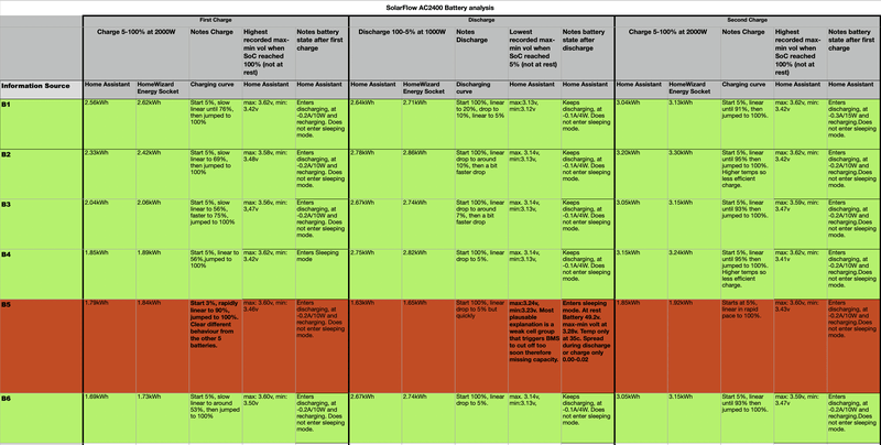

Volgens mij wat er gebeurt is dat als je er eentje tussen hebt zitten die wat onbalans heeft, BMS het wel herstelt maar vervolgens een gigantische SoC drift ontstaat voor je stapel. Ik ben nog niet door alle 6 batterijen heen maar eentje deed initieel 5-100% maar 2.1kWh en 1.7kWh ontladen. Die deed nu laden tot 56% dan een jump naar 100%, vervolgens wel netjes 2.7 ontladen met een min-max van 3.13-3.14v op 5%. En de nieuwe laadbeurt netjes rond de 3.14kWh. Ze hadden alle 4 overigens +- hetzelfde effect, dus SoC kalibratie lijkt tot nu toe het echte probleem. Ik heb er nog twee te gaan maar dit kost gewoon tijd omdat het er 6 zijn.
Dus mijn werkwijze is, als geheel ontladen, dan individueel laden (hier wordt SoC van die batterij weer rechtgetrokken), ontladen tot 5% (enkel nu ter verificatie), en weer laden tot 100%.
Ik vermoed dat ontladen tot 5% als stapel en enkel weer individueel laden tot 100% voldoende is maar ik wil nu echt 100% weten dat iedere accu in orde is.
Edit: maar dit is wellicht nog een voorbarige conclusie tot ik ze alle 6 heb gehad. Maar eentje die initieel het dus niet haalde qua capaciteit deed dat nu dus wel.

masterant schreef op donderdag 21 augustus 2025 @ 13:27:
Maar die soc zal straks opnieuw gaan zweven als ze alle 6 weer in de stapel zitten. Moet je dan 1 keer in de zoveel tijd dit hele proces weer herhalen? Want dan weet ik wel wat ik ga doen, 3 stappels van 2 of 3 ipv 1 stapel van 6 tzt.

YouTube: Zendure Solarflow 2400Ac : qualité du signal électrique en sortie de...
In het filmpje sluit iemand een oscilloscoop aan op de off-grid uitgang. De sinus ziet er netjes uit, voor zover zijn meetapparatuur betrouwbaar is tenminste.

Mijn testen zijn afgerond, er zit gewoon een rotte appel tussen. Die stopt dus met ontladen bij een min-max van 3.24v. Deze zorgt waarschijnlijk dus voor die SoC drift ontstaat van je stapel en tast dus het geheel aan ipv dat je alleen capaciteit mist van die specifieke accu, dus waarschijnlijk precies hetzelfde verhaal als @Jacqui in dit geval. Bijgevoegd tabel dat ik heb gedeeld met support, ook meteen verzoek voor een RMA gedaan en duidelijk gemaakt dat ik nu wel klaar ben met troubleshooten. Hopelijk wordt het een beetje spoedig opgepakt nu.
Afbeeldingslocatie: https://tweakers.net/i/WJK8Lza_vJ0lfFeTwBMRfMwUCYc=/800x/filters:strip_exif()/f/image/CBNhOtSgz6YbphPM0IB06L8P.png?f=fotoalbum_large
masterant schreef op donderdag 21 augustus 2025 @ 22:44:
Wat ga je nu zolang met de rotte appel doen?
5200wp SolarEdge - 14,4KW 2400AC - k2 pro combo - WP boiler - 2x MHI - Homey shs & HAOS -> NUC i5 32gb akasa fanless

Ze vragen nog of ik toegang geef tot mijn account met bijv tijdelijk wachtwoord, die zal ik dan wel los aansluiten voor ze als ze nu nog inzicht willen ondanks al dit bewijs. Komt in ieder geval niet meer in de stapel met de rest van het geheel die wel goed is, geen zin in dat het door welke reden dan ook ik opnieuw kan beginnen.
  • dotternetta
Perfect overzicht!
Opvallend dat je bij de 2de keer laden bij alle accu's veel meer laadt! (sorry typefout)
En die 5% voltages, wow, die haal ik lang niet (in mijn stapeltje)
Ik ga de mijne ook testen
[ Voor 5% gewijzigd door dotternetta op 21-08-2025 23:33 ]

Opvallend dat je deze keer laden bij alle accu's veel meer laadt!
Temps gingen flink omhoog (47-49c) omdat ik door wilde en het af wilde afronden, dan heb je meer verlies van wat ik heb begrepen.
Mooie test die ik ook ga uitvoeren, ben benieuwd
Dus als ik het goed begrijp als je de goede batterijen 5 stuks op elkaar zet heb je zon 13KWh+ ontlaad netto capaciteit.? heb je dit al getest?
En je had met 6 batterijen waarvan 1 slecht is zon 10,7KWh+- zag ik.
  • masterant

Bikkelreal schreef op vrijdag 22 augustus 2025 @ 00:08:
Klopt, met 6x kwam er maximaal 10.5-10.9 uit met een max charge van rond de 12.5. Morgenavond ga ik een poging wagen om de 5 die goed individueel presteren als geheel te ontladen. Ik doe dat dan wel op 2kW ipv 1kW dus zal denk rond de 13 moeten uitkomen.
