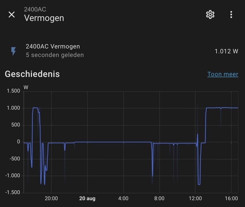

Ik wil toch even deze wonderschone grafiekjes delen. SF2400AC met 6 batterijen draait NOM (HEMS). Daarnaast heb ik een autolader die via MQTT de P1 meter waarde kan ontvangen om alleen zon te laden. Die P1 waarde kun je dus gemakkelijk manipuleren en zo of de lader of de thuisbatterij voorrang te geven (beschikbaar vermogen aanpassen).
Zowel tijdens de 'moeilijke dag' gisteren als de 'gemakkelijke dag' vandaag volgt hij toch netjes de nul. Oftewel zonverbruik lijn volgt netjes de zonnepanelen opbrengstlijn zolang de batterij en de auto nog plek heeft om te laden.:)
Zeer tevreden gebruiker hier.

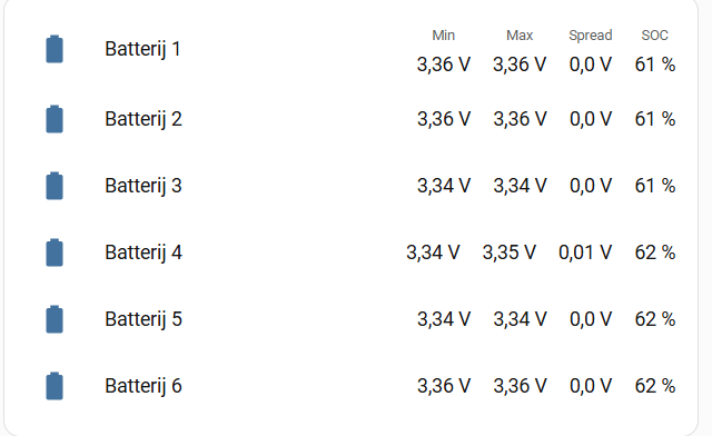

  • Tijgerkracht
  • Laatst online: 23:11
Zien deze waardes er goed uit?
Het lijkt erop dat alleen het onderste pack nog niet helemaal klaar is met balanceren.

@dotternetta zo'n kwartier geleden geladen tot 100%. Zie jij hier iets geks?
Afbeeldingslocatie: https://tweakers.net/i/aovVAu5IwFuY5UukjfJp3Sau8cE=/fit-in/4000x4000/filters:no_upscale():strip_exif()/f/image/xmgMEQbcXKYmB57STO0Vc0O0.png?f=user_large
[ Voor 69% gewijzigd door avdwerf op 19-08-2025 20:51 ]
  • dotternetta
  • Laatst online: 20-10 09:50
avdwerf schreef op dinsdag 19 augustus 2025 @ 20:28:
nvm al gevonden
Het verschil tussen min en max lijkt niet je spread. Hoe bereken je die? Verder zie ik niks opvallends.
Laadt mooi op tot 100%
0% 2,50 37,50
0% 3,00 45,00
10% 3,20 48,00
20% 3,25 48,75
30% 3,27 49,05
40% 3,29 49,35
50% 3,30 49,50
60% 3,31 49,65
70% 3,33 49,95
80% 3,35 50,25
90% 3,38 50,70
100% 3,40 51,00
[ Voor 22% gewijzigd door dotternetta op 19-08-2025 21:26 ]

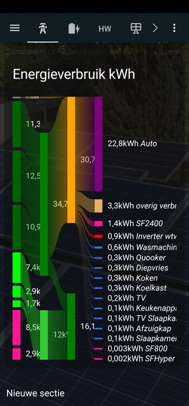

Even weer wat anders dan voltages en cellen en batterij hussels ;)......heerlijk zo'n nom dag.....mijn ev flink geladen en heel veel ander verbruik en toch maar 0,1 kWh van het net.....linksboven grijze dunne streepje
Afbeeldingslocatie: https://tweakers.net/i/qX3Y95BzfmEU_qZZ7FgGF4FQsS8=/x800/filters:strip_icc():strip_exif()/f/image/IOEiCtKEjBvtS7DdUsm63NrN.jpg?f=fotoalbum_large
energienerds.nl

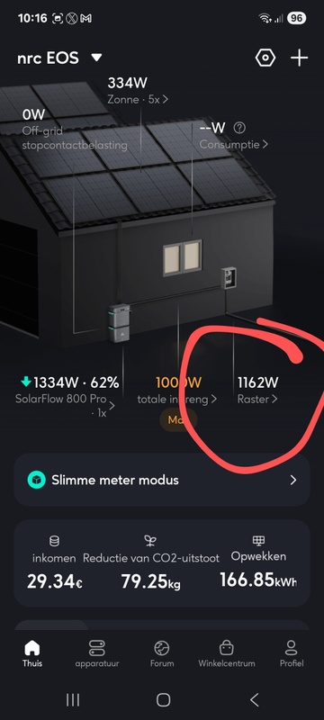

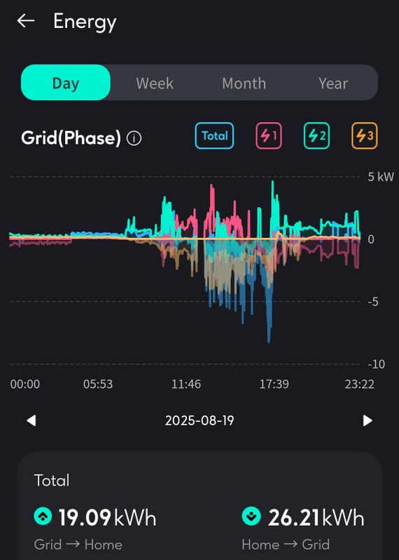

Is het niet kwestie van verkeerde termen?
"Grid to home" moet zijn "power usage" oid
"Home to grid" wordt idd verkeerd berekend. Ze trekken het verbruik niet af van de teruglevering.
Afbeeldingslocatie: https://tweakers.net/i/Pktj1XkRk_pChiwAOcWYQtxQFj4=/x800/filters:strip_icc():strip_exif()/f/image/uJ0wSbuw4zX4lzDG6mm8U0lF.jpg?f=fotoalbum_large
Afbeeldingslocatie: https://tweakers.net/i/NxxWilmLPyyyLvgqbxMVPExAMAs=/x800/filters:strip_icc():strip_exif()/f/image/u2zPDej5qnyaiHoLUeDS0ipd.jpg?f=fotoalbum_large

dotternetta schreef op dinsdag 19 augustus 2025 @ 23:26:
Nee dat is het niet, dat hadden we wel gezien ;)....gewoon fout in toewijzing. Waarschijnlijk geen saldering over fases, maar per fase en zendure al over ingelicht.
energienerds.nl

mrme12345 schreef op dinsdag 19 augustus 2025 @ 23:28:
Ik zie het, toevallig is mijn H2G gelijk met mijn opgewekte kWh's. Time to sleep 🙈

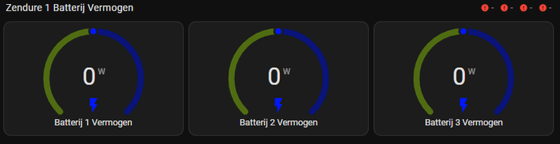

  • dotternetta
Mijn middelste batterij (van 3) blijft altijd wat achter qua voltage en laadstroom. Ik ga hem verhuizen naar de bovenste plek, dan wordt ie wat warmer, eens kijken of dat invloed heeft.
Update: nee dus, nu blijft de middelste weer achter. Erg apart.
[ Voor 15% gewijzigd door dotternetta op 20-08-2025 11:10 ]

dotternetta schreef op dinsdag 19 augustus 2025 @ 20:54:
0% 2,50 37,50
0% 3,00 45,00
10% 3,20 48,00
20% 3,25 48,75
30% 3,27 49,05
40% 3,29 49,35
50% 3,30 49,50
60% 3,31 49,65
70% 3,33 49,95
80% 3,35 50,25
90% 3,38 50,70
100% 3,40 51,00
Volgens dit lijstje gaat het nu wel helemaal de foute kant op :-(

Ik heb een verzoek gedaan om de "raster" waarde negatief te tonen als er netto teruglevering is vanuit de huisinstallatie..ik ben benieuwd of dat verwerkt zal worden in een app update.

avdwerf schreef op woensdag 20 augustus 2025 @ 09:54:
Je moet in rust meten, na een kwartier of zo zie je de spanning stabiliseren en de SOC kan ook worden berekend door Ah te meten. Maar inderdaad lijken het vreemde waarden.

Ik zal nog even de kleurtjes uitleggen van de flows:
Links: opwek / input
- grijs is afname net
- groen is pv opwek rechtstreeks naar huis/grid
- lichtgroen is ontladen batterijen naar huis/grid
- rose is pv opwek rechtstreeks naar batterijen via DC (Hyper en 800 Pro)
Rechts: afname /laden
- ev verbruik via HA integratie op easee laadpaal
- meeste apparaten met zigbee stekkers gemeten
- rose: ac laden batterijen
En zo'n flow is ideale manier om je energieverbruik te monitoren en daar ondersteunt HA fantastisch in vind ik. En dan dus 1 voor vermogen en de rechtse voor kWh'en.
Sanky chart
Afbeeldingslocatie: https://tweakers.net/i/w4ZXr7XbfWtoLvH9D63rt_QYLLM=/800x/filters:strip_icc():strip_exif()/f/image/M6PbWIMEAqY2SEzOgw9HnZcU.jpg?f=fotoalbum_large
energienerds.nl
  • GermanPivo
  • Laatst online: 21-10 11:51
mrme12345 schreef op woensdag 20 augustus 2025 @ 10:19:
Sanky chart
Voor het verbruik zit sindskort ook zoiets ingebakken op de energy tab :)

Ik probeer even door het forum heen te zoeken maar kan het niet vinden, ik sloot pas later aan en was minder actief. Zijn er überhaupt mensen met een 6xAB3000 config die de volledige capaciteit zien?
Update m.b.t 25 Watt output na laden en ontladen van de 2400 AC met een SoC > 10% en < 100%.
Vanmorgen en herinnering gestuurd. Toch snel antwoord. Een HA issue zo te zien. De oplossing vind ik dan wel opmerkelijk. Daarnaast is de tegemoetkoming wel netjes maar lost het probleem niet op direct. Wat heb ik gedaan? Ik stuur zelf nog 2 commando's met een delay ertussen naar de batterij na laden of ontladen in de automatisering. Ik zal ze die suggestie nog eens meegeven.
The reason why the power calculation test still shows 25W grid output after the 2400 AC is in standby mode is that in Home Assistant mode, the 2400 AC does not enter shutdown mode, resulting in a 2% power error. In Home Assistant mode, the 2400 AC cannot achieve 0W.
To minimize the impact on you, we are willing to provide you with two smart plugs as compensation. Would you consider accepting this offer?
Thank you for your support and understanding of Zendure!

Devke schreef op woensdag 20 augustus 2025 @ 11:11:
Dat klinkt toch als een firmware bug die ze moeten kunnen oplossen. Voor zover ik het begrijp heeft ook niet iedereen dit verschijnsel? Toch raar dat ze dan met die tegemoetkoming aankomen ipv een structurele oplossing. Hoe netjes het ook is inderdaad.

Aardedraadje schreef op woensdag 20 augustus 2025 @ 11:19:
Ik vind de tegemoetkoming zeker netjes. Ik heb ze net gemaild hoe ik het oplos en de suggestie aangegeven dit evt in hun integratie op te pakken.

Devke schreef op woensdag 20 augustus 2025 @ 11:21:
Ja en ik zelf los het op door de 2400ac even aan te zetten in app van zendure op hems, dan even 200w leveren aan huis 1 seconde en dan weer hems uitzetten en dan is het ook opgelost. Maar inderdaad wel irritant en beter als dit dan in de HA integratie opgelost wordt.
energienerds.nl
mrme12345 schreef op woensdag 20 augustus 2025 @ 11:26:
@gielz heeft een x handmatige invoer wattage voor mij gemaakt. Die gebruik ik nu om de batterij weer op 0 te zetten. Eerst het laden commando met 0 W daarna ontladen met 0 W. Wel oppassen dat ik wel terug zet naar 0 anders kan ik wel eens voor een verrassing komen te staan, lege of juist volle accu op verkeerde moment. >:)

  • DJN
  • Registratie: Augustus 2022
  • Laatst online: 17-10 06:59
DJN
Ik heb dit opgelost door een script:
YAML:
sequence:
  - action: rest_command.zendure_stop_met_laden
    metadata: {}
    data: {}
  - delay:
      hours: 0
      minutes: 0
      seconds: 2
      milliseconds: 0
  - action: rest_command.zendure_stop_met_ontladen
    data: {}
alias: Reset to 0
description: ""
en een automation dat vermogen van homewizard socket in de gaten houdt en stop script uitvoert als vermogen gedurende 2 minuten tussen -25 en -5 is:

  • tweetyvogel
  • Laatst online: 23:48

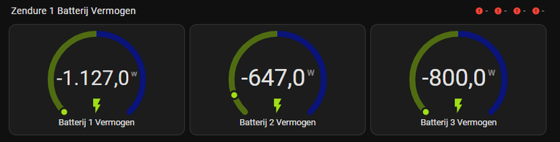

Gisteren om 17:50 batterij besteld met code ZENDURE2400AC10 voor 10% korting en netjes afgeleverd vandaag om 14:30. :)
Beetje aan het prutsen. @dotternetta, tis even een geklooi. De properties laten vermogen zien maar niet welke kant het opgaat. Laden vs ontladen. Gebruik gemaakt van de omvormer state. Ik laad tussen de 8,5 en 8,75 kWh van 10 naar 100%. Als ik per batterij wil gaan testen dan moet ik ff nadenken of ik dat red met een nutsmeter ofzo. Nu zie ik dit. In volgorde. Rust, Laden en Ontladen (vermogen per batterij)
Afbeeldingslocatie: https://tweakers.net/i/DK1jA7bgOozxKy_Soi5eSOx2AqQ=/800x/filters:strip_exif()/f/image/ZxSWAfMKhcsd8BMYywM0ZPZB.png?f=fotoalbum_large
Afbeeldingslocatie: https://tweakers.net/i/iBOr9Uv7p1-oQrusj_vmJQrAz_4=/800x/filters:strip_exif()/f/image/LzPWANQ1E4Zzb1YHGgy7g5PU.png?f=fotoalbum_large
Afbeeldingslocatie: https://tweakers.net/i/fpi8zCGVzctbZeIJGzZzXyRTV9Q=/800x/filters:strip_exif()/f/image/fGPwDdTOpIJiOXXDbn8seRGE.png?f=fotoalbum_large
  • dotternetta
Devke schreef op woensdag 20 augustus 2025 @ 16:21:
Je kan batcur ook gebruiken, die doet bij laden en ontladen 2 totaal verschillende dingen:
Ontladen
batcur daalt van 65535 → 653xx, en je kunt de echte stroom berekenen als:
I = (65536 - \text{batcur}) \times 0,1 \text{ A}
Laden
Dan loopt batcur juist boven de 0–200 zone.
Voorbeeld: als er bij laden ~20 A in gaat, zie je een batcur waarde van ~+200.
De formule wordt dan:
I = \text{batcur} \times 0,1 \text{ A}
"Just charge the freaking thing to 100 percent" 😄

  • dotternetta
Devke schreef op woensdag 20 augustus 2025 @ 16:36:
Oke.... de kunst is nu het vermogen dat geladen wordt per batterij bijhouden. Ik denk dat je wel in de gaten moet houden dat een socket (als je batterijen om en om wilt (ont)laden) meer werkelijk vermogen meet. Want meet ik met deze parameters nu voor of na de omvormer? Is te testen hoor. Zit een socket hier tussen. Laat ik ze optellen. Al zit er wel een vertraging in HA.
Nee, je begrijpt me verkeerd. Ik bedoel dat je met de data uit http://192.168.1.xxx/properties/report heel precies bij kunt houden hoeveel kWh per batterij in of uit gaat. Maar dat moet geautomatiseerd bij worden gehouden. Ik neem aan dat dat in HA kan.
dotternetta schreef op woensdag 20 augustus 2025 @ 16:53:
Dus ik heb de hard way te pakken nu |:(

Oh ooh, nog een slachtoffer 😞
Ga je vaak naar 100%? We hebben het vermoeden dat 1 accu de rest tegenhoudt. Er worden op dit moment door verschillende leden veel single battery cycles uitgevoerd om te testen welke batterijen goed werken en de slechte te vinden. Resultaten zijn nog niet binnen.
Ter illustratie: mijn 3 x accu laadde na het husselen 9,12 kWh ("from grid"). Daarna nog niet weer een goede dag gehad voor een schone lading ivm huis verbruik pieken.
Als je systeem goed zou draaien zou er ongeveer 10 kWh uit moeten komen bij 100%-5% en 8% ontlaadverlies en zou er 11,9 kWh in moeten gaan.

Ja, inderdaad erg vervelend. Het draait nog niet goed bij iedereen
Als je meer wil weten kun je kijken naar je accu's en omvormer via http://192.168.1.xxx/properties/report
De cell spanningen staan daar ook in (maxvol en minvol)
@Taro zijn 4 accu's capaciteit ging omhoog na het husselen een paar keer goed door te laden naar 100% en hem daar te laten staan ivm balanceren. Dat zou je kunnen proberen
