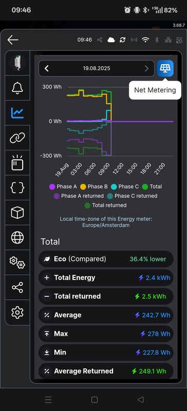

• We are pleased to confirm that the total battery reading of your Zendure P1 meter (-15.56) is in close proof of the accuracy and reliability of our basic readings
2. Regarding the difference in grid flow data:
• The P1 meter strictly follows the raw data collection of the physical meter
• Differences between Grid-to-Home (0.576 vs 7.25) and Home-to-Grid (16.336 vs 22.81) may result from: a) different statistical periods or calculation dimensions for different platforms b) other platforms may contain corrected data outside of meter records c) there may be differences in metering window settings
3. Important Notes:
• The P1 meter is a meter reading device that only objectively reflects the original data recorded by the meter
• We have repeatedly verified the data acquisition and transmission process to ensure that there are no calculation errors
• There may be fundamental differences in data definitions and statistical methods for different energy management platforms
We recommend that you:
1. Confirm the specific meaning of their data with the power company
2. Consult the meter manufacturer to verify the accuracy of the basic metering
3. Provide full period data for further cross-verification
We're ready to help you clarify the specific reasons for data discrepancies. Thank you again for choosing Zendure products, your feedback is crucial to our continuous improvement of our services.

Inderdaad. Volgens de data van een andere p1 meter en de gegevens van de electriciteits maatschappij draai ik zo goed als NOM. Echter de waarden van de Zendure p1 meter geven aan dat ik toch nog redelijk wat kWh per dag afneem van het net. Bovendien als ik de waarden bekijk van grid-to-home en andersom is niet te achterhalen waar die waarden vandaan komen. Vreemd dat ze daar niets aan doen. Is ook geen goede reclame als je nom draait, maar hun gegevens geven aan dat je daar ver vanaf zit
peterb13 schreef op maandag 18 augustus 2025 @ 17:53:
En bij jou is het ook zo dat het per saldo wel goed is alleen de verdeling tussen levering en teruglevering fout is?
energienerds.nl
  • peterb13
  • Registratie: April 2025
  • Laatst online: 16:08
mrme12345 schreef op maandag 18 augustus 2025 @ 17:54:
Dit is een deel van de issue die ik aangemeld had:
However I noticed one thing, which doesn't stop me from using the p1 meter, but the total daily values don't seem to be correct and I don't understand where these values come from.
I included screenshots from your readings, readings from a P1 meter from a Dutch company and a screenshot from the electricity company with what they charge me.
I admit the total value the Zendure reports (7.25-22.81=-15,56) is more or less the same as the electricity company charges me (-15,76), but the grid to home values are completely different

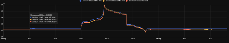

Ik heb onderstaande HA dashboard gemaakt om de cel spanning te bewaken. Voor de yaml etc zie het topic dat gaat over HA. Hierbij de link https://gathering.tweakers.net/forum/view_message/83200470
Afbeeldingslocatie: https://tweakers.net/i/sQbRi5e7Fo4ae_ubmpOQmy7fQ0s=/800x/filters:strip_exif()/f/image/cmXdWZLO9IebKuGwc3yRpqvK.png?f=fotoalbum_large

Vergelijk je dat met wat HW laat zien of echt met een kWh meter?
Polvo176 schreef op maandag 18 augustus 2025 @ 19:43:
Met beiden, ik had identieke issue. De P1 van HW en de elektriciteitsmeterdata komen overeen en de P1 van Zendure wijkt af (totaal klopt, verkeerde kWh uitsplitsing levering en teruglevering). Wel in geval van ZIV 3 fase meter Enexis. Dus waarschijnlijk specifiek probleem, want anderen hebben dit blijkbaar niet.
Precies ik had gecontroleerd met ls120 p1 meter en met wat het electriciteits bedrijf rapporteert. Ls120 en elect. Bedrijf zijn tot achter de komma identiek

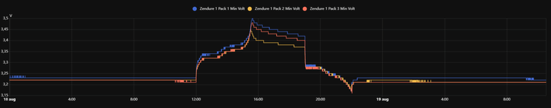

Wat was je cell delta V? Maxvol en minvol
"Just charge the freaking thing to 100 percent" 😄
  • masterant
  • Laatst online: 17-10 11:29
dotternetta schreef op maandag 18 augustus 2025 @ 21:25:
De meesten zitten tussen de 3.54-3.42v als ze net 100% SoC hebben geraakt maar na een aantal uur daalt dit als ze "ontspannen", een aantal van de accu's (nu 4 stuks) gaan meteen over op "discharge" op -0.1A/4W nadat ze de 100% hebben geraakt. Tijdens ontladen nu zie ik nu 0.00-0.01 verschil.Afbeeldingslocatie: https://tweakers.net/i/3DF9F6E1DHZvMKlqN6AonQXBtZA=/800x/filters:strip_exif()/f/image/XRYEazDXPAhOhLPedcjgmlxg.png?f=fotoalbum_large

Dit gaat over de onbalans, de delta V zegt iets over hoe goed de accu's zijn gebalanceerd. Ik hoop een trend te ontdekken. Het zou een mooie indicator zijn. Goed is een onbalans tot 0,10 V, hoger is slechter
[ Voor 14% gewijzigd door dotternetta op 18-08-2025 22:48 ]

masterant schreef op maandag 18 augustus 2025 @ 21:34:
De meesten zitten tussen de 3.54-3.42v als ze net 100% SoC hebben geraakt maar na een aantal uur daalt dit als ze "ontspannen", een aantal van de accu's (nu 4 stuks) gaan meteen over op "discharge" op -0.1A/4W nadat ze de 100% hebben geraakt. Tijdens ontladen nu zie ik nu 0.00-0.01 verschil.[Afbeelding]
Heb je ook accu's gehusseld? (Ik hoop het niet)

Welke cellvoltages heb je nu (op 5%)?
  • masterant
dotternetta schreef op maandag 18 augustus 2025 @ 23:13:
Ze gaan nu allemaal richting de 3.28, direct na de discharge zag ik bijv ook 3.24 of 3.26. Geen idee natuurlijk wat de juiste waarde zou moeten zijn.
  • dotternetta
  • Laatst online: 20-10 09:50
masterant schreef op maandag 18 augustus 2025 @ 23:16:
Niets zorgwekkend:
0% 2,50 37,50
0% 3,00 45,00
10% 3,20 48,00
20% 3,25 48,75
30% 3,27 49,05
40% 3,29 49,35
50% 3,30 49,50
60% 3,31 49,65
70% 3,33 49,95
80% 3,35 50,25
90% 3,38 50,70
100% 3,40 51,00

markduffy schreef op dinsdag 19 augustus 2025 @ 07:29:
Heb je 1 fase of 3 fase systeem?
Shelly trekt de 3 fases niet gelijk.
Dit laat ie wel zien in de app, maar is niet hoe hij het registreerd.
Als je op fase 1 2kWh aan het terugleveren bent en op fase 2 200W afname hebt en fase 3 geen afname hebt, dan wordt er door shelly 200W afname geteld.
In de shelly app zie je dit verschil goed als je bij "Consumption" kijkt, daar heb je een blauw icoontje van een zonnepaneel staan "Net Metering" Als je daar op drukt wordt deze groen.
Daar kloppen de waarden onder Total, bij mij dan wel met wat de P1 registreerd.
Ik heb 3 fase, maar jou bewering kan ik niet volgen.
Dan zou de afwijking nog vele malen groter moeten zijn.
Maar kennelijk gaan de Shelly en Zendure P1 bij mij wel op de zelfde manier de mist in.
  • markduffy
  • Laatst online: 13-07 20:49
Polvo176 schreef op dinsdag 19 augustus 2025 @ 09:26:
Nederland heeft toch wat afwijking ten opzichte van andere landen dat bij ons over 3 fases gelijk getrokken wordt door de netmeter(verbruik-opbrengsten)
begreep dat ik de meeste landen dit werkelijk per fase wordt gedaan.
bij mij, welliswaar lichte afwijking, maar niet heel drastisch. (zijn immers klemmen vs werkelijke registratie op de meter)
Afbeeldingslocatie: https://tweakers.net/i/J-GrwUlWtwIIsLt_DNnb2qoHu8U=/x800/filters:strip_icc():strip_exif()/f/image/RQW950dVi1ZvPSIhOU0MGGTV.jpg?f=fotoalbum_large
Afbeeldingslocatie: https://tweakers.net/i/2s_JwlG0QDaiDNMcm1UjH9TcGAs=/x800/filters:strip_icc():strip_exif()/f/image/5aMODLEnCsF3toS5RjPYYxRP.jpg?f=fotoalbum_large
Afbeeldingslocatie: https://tweakers.net/i/esM_17ep6TpCajhgtZsMSmSVe_c=/x800/filters:strip_icc():strip_exif()/f/image/8nLUi0dIf6rJdKgkvodln7w6.jpg?f=fotoalbum_large
+/- 6kW zonnepanelen, 1x Hybrid 10kw Auto, Shelly Pro 3EM, 2x Zendure SolarFlow 2400AC met ieder 3x AB3000X (17,3kWh)

De vrouw is nu aan het bakken en de accu zweeft rond de 5 - 7%. De cell spanning komt niet onder de 3,26 V
dotternetta schreef op dinsdag 19 augustus 2025 @ 09:26:
Ik ontlaadt altijd tot 5%, dat zou 3,0V moeten zijn, helaas nooit op gelet, ik zal vandaag proberen mee te kijken. In rust kan de spanning idd wel weer ophoog gaan.
Misschien is hier wel iemand die dit in HA meet en een mooi grafiekje heeft?
Van gisteren. De spike up kan nog een zetje van mij betekenen. Hij was net niet leeg na de duurste uren en heb hem toen nog een paar minuten gegeven. Rond de klok van 22 uur.
Afbeeldingslocatie: https://tweakers.net/i/nGkzd3dpef1o8ntcQln67vtzmYM=/800x/filters:strip_exif()/f/image/ZIzYvAtw9Oqt518mV8CCF9Fg.png?f=fotoalbum_large
Afbeeldingslocatie: https://tweakers.net/i/rEbopOriii2d4AKr_piMWrRcX2c=/800x/filters:strip_exif()/f/image/5oT974WaHtoADy4BnFAmSxt8.png?f=fotoalbum_large

  • dotternetta
Devke schreef op dinsdag 19 augustus 2025 @ 10:34:
Top! Hoe laag is de dip? Wel opvallend: jouw systeem draait erg goed! 😅
[ Voor 3% gewijzigd door dotternetta op 19-08-2025 10:39 ]
3,18 3,18 en 3,17
