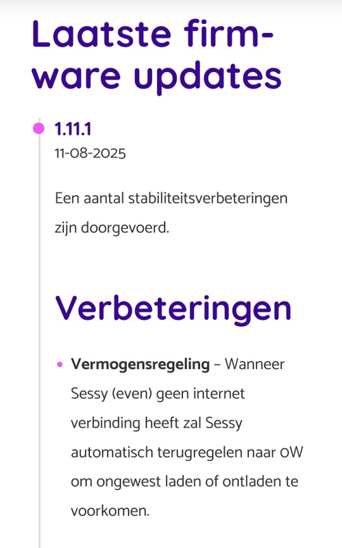

Vind het ook raar is al langer bekend
Volgens mij gaat de markt echt te snel.
I.p.v. eerst testen en dan uitleveren.
Uit mijn test is dit bij Zendure nu gefixt. (Geen wifi omvormer naar 0)
Als ik bij een ander merk kijk. (Sessy)
Zie screenshot.
Alle merken hebben kennelijk bugs.
Voor mij een goed gevoel om door te gaan met Zendure.
Afbeeldingslocatie: https://tweakers.net/i/f0d38afhryexOc15AzOjfVkTnnk=/x800/filters:strip_icc():strip_exif()/f/image/jgdVzHw2d8L27nsaTRrlutP6.jpg?f=fotoalbum_large

peterbier schreef op zondag 17 augustus 2025 @ 01:48:
Zie screenshot.
Heb je een update gehad? Wat doet ie bij geen P1 (en wel wifi)?

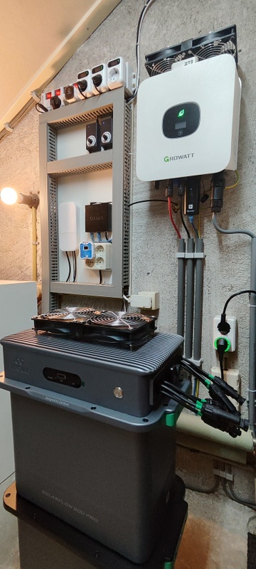

  • klump4u
klump4u
Full electric in Zuid-Limburg
Ach ja het steekt aan zullen we maar zeggen. Budget ventilatie.

  • dotternetta
  • Laatst online: 20-10 09:50
klump4u schreef op zondag 17 augustus 2025 @ 09:50:
Schitterend! 👍🏼
(Misschien nog even een tapeje om de plus bij de plug)
"Just charge the freaking thing to 100 percent" 😄

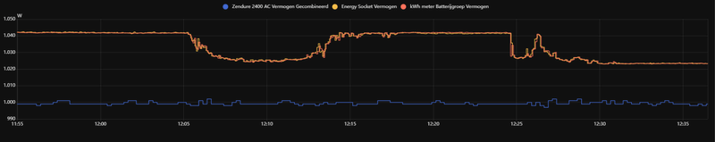

Ik probeer al een tijdje een tabel te maken waarin de volgende punten staan:
- Vermogen laden en ontladen vlgs Zendure (vlgs HA entiteit)
- Welk vermogen geeft een energy socket dan aan
- Welk vermogen geeft een HW MID gecertificeerd meter dan aan.
Doel zoeken waar ze het meest overeenkomen (aanname : daar zou de RTE het best moeten zijn). Echter dat lukt me maar niet. Ik had het idee dat Zendure netjes aangeeft bv 1000 Watt laden en dat dit door de energysocket of kWh meter dan even later weer anders was. Ben ik nou gek? (Een beetje sws zegt ie met zelfspot). Onderstaande valt me op. Socket en kWh volgen elkaar in de wisselingen terwijl Zendure vlgs HA een bijna strakke lijn geeft. Kan dit ook niet verklaren anders dat de waarde in de app niet klopt?
Afbeeldingslocatie: https://tweakers.net/i/-qHmCj28KiSWLrXYmA-Z6H_tKrI=/800x/filters:strip_exif()/f/image/zOvicVFjVFx71h19mot3q67R.png?f=fotoalbum_large

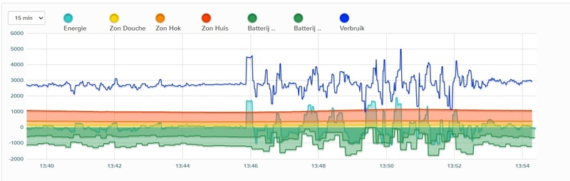

  • Polvo176
  • Registratie: December 2022
  • Laatst online: 21:55
Heel netjes, maar bij mij gaf dat fatsoeneren problemen omdat de kabels en antennes te dicht op elkaar zaten.
Ik verbaasde me al over het sterke stuiter gedrag dat ik nog niet eerder had gezien.
Dus maar weer met de kabels aan de slag geweest.
Daarnaast maar een doosje ferriet kernen bestelt, die doe ik deze week nog wel om de kabels.
Twee plaatjes, een met en een zonder stuiter gedrag.
Beide keren is de Quooker de trigger
Afbeeldingslocatie: https://tweakers.net/i/7E6vvpp-RPx0RumG__iDyleA2wQ=/800x/filters:strip_icc():strip_exif()/f/image/A6BVwuVqjWL8CKY5H8rIhila.jpg?f=fotoalbum_large
Afbeeldingslocatie: https://tweakers.net/i/vJ0h0eSRNSjlbnT8UvYfl0Rgm_I=/800x/filters:strip_icc():strip_exif()/f/image/Cy79oNgxnslVMqM0KocqYUVn.jpg?f=fotoalbum_large

  • dotternetta
Polvo176 schreef op zondag 17 augustus 2025 @ 16:51:
Welke antennes?
  • Polvo176
De slimme meter zelf
Het Wifi modem.
De Iungo P1 meter
De HW P1 Meter
De Zendure P1 Meter
Gelukkig heb ik geen wifi kWh meters van HW, de mijne zijn Modbus versies.
Het ging pas echt mis toen de Zendure P1 er bij kwam.

NOM icm oven, afzuigkap en elektrische kookplaat blijft een ding, de oven wisselt constant tussen aan/uit en dan schieten er 2 extra 2400AC's aan/uit, maar tussendoor lukt het prima terwijl de zonnepanelen ook nog opwekken:
Afbeeldingslocatie: https://tweakers.net/i/VtMMqtFPy2exfwVbkYj5TbpaDqE=/800x/filters:strip_exif()/f/image/cr5XoFCNxdpIIrpZVpUIyokC.png?f=fotoalbum_large
Edit: Ah, prachtig :)
Afbeeldingslocatie: https://tweakers.net/i/cUizBBA8ytm6G_khCdi_6-dTWXI=/800x/filters:strip_exif()/f/image/y1EkJUSEta6cPHR7ijnT3D6Z.png?f=fotoalbum_large
[ Voor 27% gewijzigd door Taro op 17-08-2025 18:37 ]

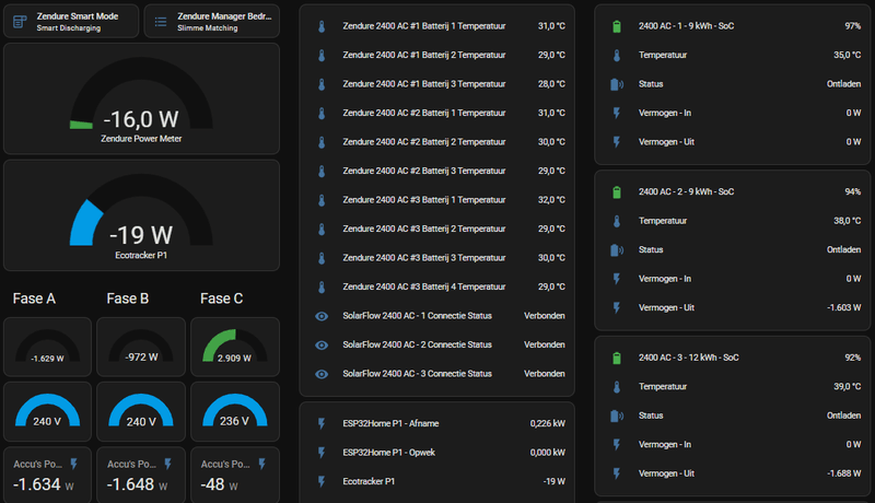

@dotternetta vlak voor ontladen waren de delta's 4 , 10 en 6
  • dotternetta
Devke schreef op zondag 17 augustus 2025 @ 19:18:
Net begonnen met heel licht ontladen:
Hier 2, 1 en 2 ("99"% SOC, tussen aanhalingstekens want de accuspanning zegt heel wat anders)
[ Voor 22% gewijzigd door dotternetta op 17-08-2025 19:36 ]
dotternetta schreef op zondag 17 augustus 2025 @ 19:32:
Ik zal eens proberen de komende dagen de waarden zichtbaar te krijgen in HA.

Ik deed mee aan het testpanel voor de 2400 batterij. Aan het einde van de testperiode begon het systeem zich raar te gedragen. Volledig ontladen wanneer de stroom het goedkoopst was en niet meer laden daarna. Ik heb zowel de p1 meter als het systeem verwijderd, instellingen ook, en opnieuw geïnstalleerd. Toch blijft hij bij zowel auto als Zenki vreemd gedrag vertonen. Dit plaatje is bij de Zenki instelling. Hij gaat terug naar de winkel, maar ik blijf toch benieuwd waar dit vandaan komt.
dotternetta schreef op zondag 17 augustus 2025 @ 09:31:
Nee
Ik bedoel de wifi verbinding van de Zendure omvormers.
helaas gaat de taak door als je de P1 of Shelly blockt van de wifi.
Dit zal ook wel opgelost worden.
Verslavend dit, wacht nog op 2x AB3000X van 19 juni, maar heb er maar alvast 3 bijbesteld... Dan kijken of ik het kan weerstaan om het bij 5 ipv 6 per stapel te houden. Is dan 15 x 2880 Wh = 43.2 kWh, dat is iets minder dan de zonnepanelen op een mooie dag opwekken, maar we kunnen altijd afromen naar de EV's of overdag iets aanzetten, nog 3 meer kan ik eigenlijk niet verantwoorden.
Nu wachten... :(

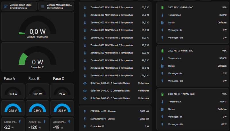

@dotternetta en all. Het begin is er om de cel data in HA te krijgen. :-)
Afbeeldingslocatie: https://tweakers.net/i/INhZgDCX0lLmoCzCrkwVcReBaH8=/800x/filters:strip_exif()/f/image/LC8kZsJeikIGopx96oEywUzu.png?f=fotoalbum_large.
Dit zijn toevoegingen in configuration.yaml, daar worden de sensoren gemaakt.
[ Voor 9% gewijzigd door Devke op 17-08-2025 22:42 ]

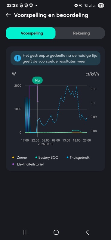

Afbeeldingslocatie: https://tweakers.net/i/8qr5Z32Brhh_XlGaeAQewOzFZPU=/x800/filters:strip_icc():strip_exif()/f/image/QFhuSccuhbhagfWUVWtIh5J2.jpg?f=fotoalbum_large
Als dit dat scherm is, dan wordt het alleen maar onduidelijker. Hij WEET dat de stroomprijs laag is, maar leegt de baterij net voor de stroomprijs omhoog gaat.
Hans C schreef op zondag 17 augustus 2025 @ 23:30:
Als dit dat scherm is, dan wordt het alleen maar onduidelijker. Hij WEET dat de stroomprijs laag is, maar leegt de baterij net voor de stroomprijs omhooggevallen gaat.
Nee, op de HEMS voorpagina. 1 van de waardes (Raster, zonnepanelen, verbruik, etc.) die bovenin voor het huishouden wordt getoond even aantikken. Gebruik zelf geen HEMS dus kan het niet opzoeken.
Ik deel overigens die frustratie, daarom geen HEMS maar HA.
[ Voor 5% gewijzigd door Taro op 17-08-2025 23:36 ]

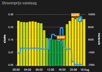

Jij ziet de piek van 37 ct vanavond maar ook de tarieven van morgen al?
  • Aardedraadje
  • Laatst online: 20:31
Aardedraadje
Met kabelschoen
Devke schreef op maandag 18 augustus 2025 @ 08:20:
Ziet er uit als een voorspelling, gezien de lichtgrijze kleur vanaf 00:00 :)
[ Voor 5% gewijzigd door Aardedraadje op 18-08-2025 08:25 ]

Aardedraadje schreef op maandag 18 augustus 2025 @ 08:25:
Maar een duidelijke groen en rood toch verderop?
