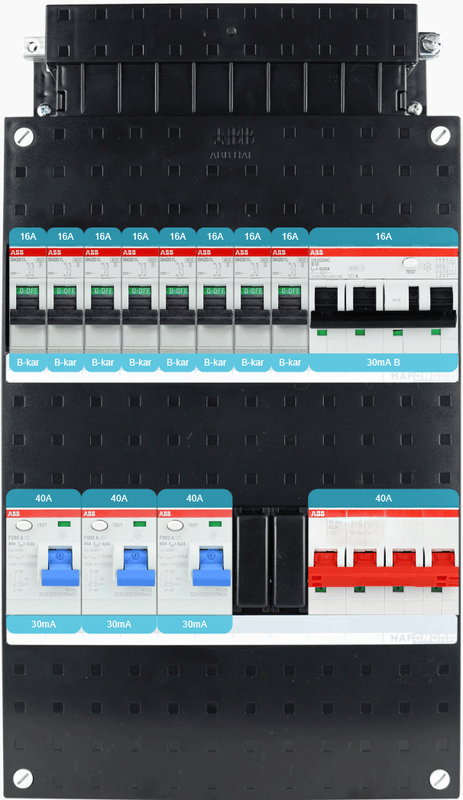

Ik wil graag mijn groepenkast gaan vervangen. Voor context, het ziet er nu zo uit:
/f/image/pInNY1VUQYIo6rIoQOn5RCXQ.png?f=fotoalbum_large)
Groepje voor beneden, eentje voor boven, en 2 installatieautomaten voor de later bijgebouwde bijkeuken, bedoeld voor wasmachine en droger. Meter komt uit 1962. 1x25A aansluiting. Ik heb geen zonnepanelen, maar wil deze mogelijk wel in de toekomst mocht het wat aantrekkelijker worden om ze aan te schaffen. Laadpaal is helaas niet mogelijk, omdat ik in een voetgangersgebied woon. Warmtepomp zie ik mezelf nog niet aanschaffen op korte termijn, want eerst zal de isolatie op orde gebracht moeten worden (heb nu energielabel F). Ik wil wel op korte termijn een 3 fase inductiekookplaat aanschaffen. Eerste wat ik uitgezocht heb is wat ik met mijn hoofdaansluiting wilde doen, daar heb ik het volgende overzichtje voor gemaakt. Ik zit in Liander gebied.
Wat ga ik realistisch tegelijk maximaal verbruiken?

Ik heb een nieuwe groepenverdeling gemaakt hoe ik het in de toekomst graag voor me zou zien, en ben op het volgende uitgekomen:
Naar aanleiding van bovenstaande de volgende verdeling gemaakt over de fasen
L1
Oven 3600w
Groep slaapkamer 1 + slaapkamer 2
Groep bijkeuken (badkamer)
Inductieplaat
L2
Wasmachine 2300w
Groep woonkamer + hal beneden
Groep slaapkamer 3 + hal boven
Inductieplaat
L3
Vaatwasser 2400w
Groep keuken
Inductieplaat
Daar heb ik de volgende groepenkast bij samengesteld:
/f/image/TyFieQZoiQrNhEi5qNF0z4ag.png?f=fotoalbum_large)
8 installatieautomaten (B16)
1 3 fase aardlekautomaat voor inductieplaat
3 aardlekschakelaars
3 fase hoofdschakelaar
Is er nog iets wat ik zou kunnen verbeteren aan mijn ontwerp? Ik zou graag een wat grotere kast gebruiken (3 rijen van 12) maar dat past niet, omdat de hoofdzekering en meter erg hoog geplaatst zijn in de meterkast.
- Momenteel 1x25A (5,7kW)
- Upgrade naar 1x35A = Gratis (Met upgrade van smelt naar automaat is €635,07) (8kW)
- Upgrade naar 1x40A = €635,07 (Upgrade van smelt naar automaat verplicht) (9kW)
- Upgrade naar 3x25A = €368,77 (Met upgrade van smelt naar automaat is €330,85 = €700) (17kW)
Oven 3600w
Kookplaat 4000w
klein spul 500w
= 8kW
- Groep woonkamer + hal beneden
- Groep keuken
- Groep bijkeuken (wordt badkamer)
- Groep slaapkamer 1 + slaapkamer 2
- Groep slaapkamer 3 (Grijs) + hal boven
- Wasmachine 2300w
- Vaatwasser 2400w
- Oven 3600w
- Kookplaat 3p
L1
Oven 3600w
Inductieplaat
L2
Wasmachine 2300w
Inductieplaat
L3
Vaatwasser 2400w
Groep keuken
Inductieplaat

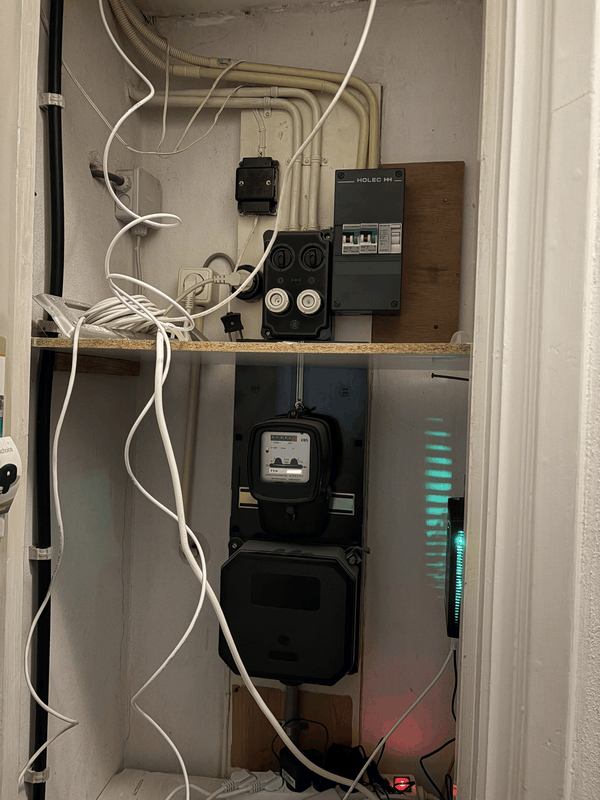

Groepje voor beneden, eentje voor boven, en 2 installatieautomaten voor de later bijgebouwde bijkeuken, bedoeld voor wasmachine en droger. Meter komt uit 1962. 1x25A aansluiting. Ik heb geen zonnepanelen, maar wil deze mogelijk wel in de toekomst mocht het wat aantrekkelijker worden om ze aan te schaffen. Laadpaal is helaas niet mogelijk, omdat ik in een voetgangersgebied woon. Warmtepomp zie ik mezelf nog niet aanschaffen op korte termijn, want eerst zal de isolatie op orde gebracht moeten worden (heb nu energielabel F). Ik wil wel op korte termijn een 3 fase inductiekookplaat aanschaffen. Eerste wat ik uitgezocht heb is wat ik met mijn hoofdaansluiting wilde doen, daar heb ik het volgende overzichtje voor gemaakt. Ik zit in Liander gebied.Als ik realistisch kijk naar wat ik gelijktijdig ga verbruiken zou 1x35 of 1x40 voldoende moeten zijn, maar als ik kijk naar toekomstbestendigheid en de kosten, dan kan ik net zo goed meteen voor 3x25a gaan.

3*25 lijkt me een logische 'upgrade', zeker gezien het gelijke vastrecht.
ABB kan je wat goedkoper krijgen bij Sander Vunderink, die zijn ook bereid om kasten voor te bedraden als je dat aanvraagt.
Ga je het zelf vervangen of laten doen?
@Woask Als je echt een 3-fase / 11kW inductieplaat wilt plaatsen dan ontkom je niet aan 3x25A. Die kunnen niet op 1-fase.
En ik zou ook gewoon gelijk twee kasten plaatsen. Je hebt de ruimte en maakt het makkelijk later wat er bij te plaatsen.
Persoonlijk nu fan van alles met de DS301C aardlekautomaat uit te voeren. Baal er nog steeds van dat deze hlaf jaar nadat ik mijn meterkast vervangen had uitkwam...
En let even op of dat lukt met de hal boven beneden. Gezien je daar vaak een wisselschakeling ("hotelschakeling") is zelfde groep vaak logisch.
@Septillion Bedoel je DS301C? DS302C kan ik niet vinden...
@Woask Hout en alles boven meterbord weg, nieuwe hout plaat volle breedte meterkast direct boven meterbord. Zelfde dikte als onder meterbord. 2x de kast die je hebt gekozen midden boven meterbord.
Invulling zie de andere reacties.
Ja ja iemand heeft een kast met 4 groepen op 1x25A en krijgt het advies om dubbele kast te plaatsen waarin 48groepen past.
Lijkt mij extreme overkill misschien kan de poster ook aangeven hoe groot zijn huis is.
Zijn eigen voorstel lijkt mij ruim voldoende.
[ Voor 10% gewijzigd door leonbong op 30-06-2026 15:52 ]

Je ziet al in de laatste post met z'n eigen voorstel dat een kast met 24 module-plaatsen al behoorlijk vol zit: nog 2 modules over. Nog een beltrafo ofzo erbij en het is vol.leonbong schreef op dinsdag 30 juni 2026 @ 15:51:
Hij schrijft zelf al "Ik zou graag een wat grotere kast gebruiken (3 rijen van 12) maar dat past niet" - dus dan is twee kasten van 24 naast elkaar dan een goed alternatief.Zijn eigen voorstel lijkt mij ruim voldoende.

Nu de volgende stap, de groepenkast her-inrichten met een redelijke verdeling over de drie fasen.
Omdat we met zijn allen veel meer weten dan ik alleen wil ik graag van jullie horen of dit een redelijke verdeling is.
@Johan.S Ik mis groep 6 op fase 1. Dan ben je met je kookplaat niet meer beperkt. (11kW)
Groep 11 ontbreekt ook op fase 1 & 2.
Dingen die je tegelijk gebruikt zoveel mogelijk over de fases verdelen.
Waterkoker en koffie machine op verschillende fases een beter idee?
Koelkast en vriezer en andere zaken (boiler) die verbruiken terwijl je solar opbrengst hebt op dezelfde fase als je zonnepaneken (9)?
Boiler maximaal (95°) opwarmen met zonne opbrengst, en op andere momenten genoegen nemen met minimaal (40°) warmte in de boiler.
Eigen verbruik zelf opgewekte electra verhogen (autonomie?)
edit: je 1 fase zonnepanelen op de fase met de laagste spanning op het moment van veel opbrengst...

Bedankt voor je snelle feedback.
• De kookplaat heeft twee fasen (en een 0)
• De 3F laadpaal, groep 11 wordt natuurlijk wel over 3 fasen aangesloten dus ja, die zou bij L1 en L2 weergegeven moeten worden.
• Waterkoker en koffiemachine, tja de bedrading ligt al dus wijzigen gaat niet tenzij ik één van de twee naast de TV zet of zo.
• Koelkast en vriezer op zonne opbrengst. Goede tip!
• Boiler 'slim' maken mooie taak voor Home assistant.
• Zonnepanelen op de fase met de laagste spanning? Dat weet ik nu nog niet want nu heb ik een 1 fase aansluitig.
Die 3-fase laadpaal op L3 lijkt mij wat onlogisch.
Heb je de Fasulator ook gebruikt voor bepalen van je solar?
[edit] had de reactie hierboven net gemist
40A automaten zijn heel normaal maar in theorie kan je met een zonnepaneel groep meer dan 40A over de automaat trekken (25A + 16A = 41A) en dan heb je 63A nodig (in theorie.. in de praktijk gebeurd dat nooit).mYpzaa schreef op woensdag 1 juli 2026 @ 09:54:
Naar aanleiding van mijn eerdere bericht heb ik Liander gemaild (inclusief foto) en werd ik gisteren teruggebeld.
De medewerker van Liander had mij inziens een vaag verhaal. Het klopt dat er C40 op de automaat staat maar binnen de automaat of de installatie is het afgezekerd maar wel voorbereid voor de toekomst ofzoiets…. In hun administratie staat wel dat ik een aansluiting heb voor 3X25a en dat ik daarvoor ook betaal.
Had verder ook niet zoveel zin en tijd om er op in te gaan en echte kennis over dit onderwerp ontbreekt mij ook.

@vanaalten Op die foto van je meterkast (groepenkast neem ik aan) willen ze zien dat je op z’n minst een hoofdschakelaar hebt zitten die geschikt is voor 3 fasen. Wat je daarachter doet is jouw zaak. Dus niet de hele groepenkast hoeft ingericht te zijn op 3 fasen, maar de hoofdschakelaar wel, want anders kan de beste man/vrouw daar die 3 fasen niet op afwerken.vanaalten schreef op woensdag 1 juli 2026 @ 10:31:
Ik heb op 19 juni al aangevraagd, 'ruim' op tijd dus. Hopelijk deze week een bevestiging dat het geregeld kan worden. Enige waar ik nog bang voor ben: je moest een foto van je huidige meterkast toevoegen - en nee, DIE is nog niet geschikt voor 3-fase. Dus hoop niet dat ze om die reden de aanvraag afwijzen.
Zit er straks geen 3-fase hoofdschakelaar op het moment dat de monteur komt, dan vertrekt die onmiddellijk weer en ben je je aanvraag en je geld kwijt. En je weet nu dat je bij een nieuwe aanvraag rekening mag houden bij een (zeer) lange wachttijd.

Hoi vraagje klopt deze kast zo een beetje ?
3x 25 van uit het netbeheer
De 32a automaat is voor de thuisaccu
Gr dave
[Afbeelding] en een thuis accu van 20kw kan terug leveren aan het net met loadbalancing
Graag iets meer duidelijkheid geven.
De kracht 16c is de compressor in het hokAnnuk schreef op vrijdag 3 juli 2026 @ 22:57:
Nee, je kookplaat hoort in dit geval ook met een 3P+N groep aangesloten te worden, en wat zijn die 3 kracht groepen die je hebt?
De kracht 16 b is de binnendeel wp
De kracht 32b is de accu
De 1 fase 20c is het buitendeel wp
Rest is toestel en licht groepen

Ik zou niet alle krachtgroepen achter een aardlekschakelaar doen.Davem3 schreef op vrijdag 3 juli 2026 @ 23:36:
Want?bjusterbaarlik schreef op zaterdag 4 juli 2026 @ 06:33:
Volgens mij mag de accu niet bij op een gedeelde aardlekschakelaar en moet die een eigen aardlekautomaat/schakelaar hebben.Davem3 schreef op vrijdag 3 juli 2026 @ 23:36:
Tevens moet je de kookplaat op een krachtgroep zetten bij een 3F aansluiting.
En waarom een 300mA aardlekschakelaar, dat is ook verre van te adviseren.
Ik zou persoonlijk vanwege de ruimte kijken om de 4 3P+N groepen om te zetten naar aardlekautomaten dan houd je dezelfde vullingsgraad.
[edit]
En waar komt die C20 1P+N op aangesloten? Anders moet je die ook nog upgraden naar een aardlekautomaat..
[ Voor 7% gewijzigd door Annuk op 04-07-2026 07:29 ]
De 3fase aardlek is ook bedoeld voor de thuisaccu/ zonnepanelen daar houden ze toch ook 300ma voorAnnuk schreef op zaterdag 4 juli 2026 @ 07:14:
[edit]
De c20 is voor buitendeel warmtepomp
PV & accu moeten beide een eigen aardlekautomaat, en PV noemde je eerder nog niet.Davem3 schreef op zaterdag 4 juli 2026 @ 07:57:
Excuus bedoelde meer op welke aardlekschakelaar? Want in principe heb je met die 12 groepen je 1P+N aardlekschakelaars al vol zitten, er mag meer op een aardlekschakelaar mits je dat kan aantonen met metingen/berekeningen.De c20 is voor buitendeel warmtepomp
Oftewel zonder dat moet je die C20 nog upgraden naar een aardlekautomaat.
Maak anders eens even een gehele lijst met groepen verdeling/apparatuur die je wilt gaan aansluiten, kunnen we hier even met je mee kijken en denken.
