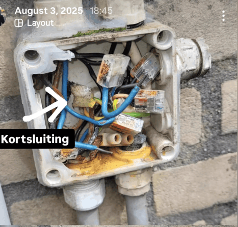

Kortsluiting in de kabel tussen de verdelers is het enige bijkomende risico wat betreft je hoofdzekering.. Maar als die netjes geïnstalleerd is, is die kans natuurlijk nogal klein.
Maar dat zal een aardlekbeveiliging zijn geweest. Die kun je naar keuze per aantal groepen (meestal maximaal 4) of enkele groep doen. Als je aardlekautomaten gebruikt, dan is het per groep.
Voor een distributiegroep bestaan er selectieve aardlekschakelaars, maar in de praktijk heb je dat zelden nodig: een 300 mA aardlekschakelaar is vaak wel goed genoeg. Maar als je er veel geld aan wilt uitgeven, kun je ervoor kiezen om een selectieve aardlekschakelaar te gebruiken.
Het is meestal praktischer en goedkoper om te zorgen dat de buitendingen op een eigen aardlekautomaat zitten en gewoon te hopen dat een eventueel vochtprobleem niet meteen 300 mA lekstroom geeft, of waar toegestaan, een distributiegroep zonder aardlekbeveiliging te gebruiken.
Zo ver ik mij herriner was het vooral de installatieautomaat van de groep zelf die er vooral uit vloog. Niet de gezamelijke aardlek
Afbeeldingslocatie: https://tweakers.net/i/se5m0hSniVOfc8zkvoBVP7_3RBM=/800x/filters:strip_exif()/f/image/YP4yPqu0fnRTX9Eg8yBeZDsp.png?f=fotoalbum_large
Ik heb ook letterlijk een gesmolten wago klem in de buitenlasdoos gevonden toen hij na 3x inschakelen steeds direct afsloeg :X .
Afbeeldingslocatie: https://tweakers.net/i/GShbMr_k9ag9nKymBQUfMGfPpyU=/fit-in/4000x4000/filters:no_upscale():strip_exif()/f/image/3CH8C4bxkgwy8t384lhwNZoM.png?f=user_large
Daarna was ik er echt klaar mee, stroom eraf tot het volledig vervangen werd.

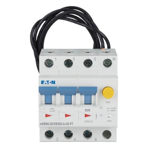

Lastig probleempje: Ik ga een laadpaal bij iemand installeren en wil die afzekeren met een 20A aardlekautomaat, liefst van het merk Eaton, omdat de rest van de groepenkast ook allemaal Eaton is. Tot zover geen bijzonderheden.
Nu blijkt echter dat Eaton helemaal geen 3p+1 aardlekautomaat van 20A met B-karakteristiek heeft. Nu zijn er een aantal opties:
  1. Gebruik een 25A-versie; helaas, die heeft Eaton ook niet en 32A vind ik wat veel worden.
  2. Gebruik een ander merk; dat zou mijn laatste optie zijn, want ik vind dat geen gezicht.
  3. Gebruik een 20A met C-karakteristiek; die heeft Eaton wel.
Wat vinden jullie: is die C-karakteristiek verantwoord voor een laadpaal?
P.S. Hoofdzekeringen zijn 3 x C25

Hippe Lip schreef op woensdag 24 juni 2026 @ 20:25:
Ik heb twee laadpalen met een Eaton C20, bij kortsluiting gaat hij echt wel en langdurige overbelasting komt eigenlijk niet voor. Maar het hangt van je bekabeling af, ik heb beide palen met 6mm2 aangesloten. Uiteindelijk beveilig je de bekabeling.

Himalaya schreef op woensdag 24 juni 2026 @ 20:47:
Dank je, @Himalaya.
Wat ik er nog vergat bij te zeggen is dat ik al voorzien heb in een 5 x 6 mm² kabel. En de kabellengte is nog geen 2 meter, want de meterkast staat tegen de buitengevel en de laadpaal komt daar direct tegenaan te hangen. Korte lijntjes dus.
Loadbalancing is ook voorzien.
Dan zou een C25-aardlekautomaat ook nog een optie kunnen zijn. Voordeel is dat je dan in combinatie met PV langer op 1 fase kan blijven laden en niet snel door hoeft te schakelen naar 3-fase laden. Zeker in combinatie met die loadbalancing.
Bij Elektramat wel:
https://www.elektramat.nl/eaton-aardlekautomaat-b20-30ma-170736/

Dislecticus
Dat is een 3P, hoe ga je hier die N aansluiten?
Even los van het feit dat elektramat in de beschrijving 'EMAT' heeft staan het gaat hier om dit artikel: https://www.eaton.com/be/nl-nl/skuPage.170736.html en dat is absoluut geen 3P+N.

Ja, leuk dat je daarmee komt :+
Dat is precies de alamat die hier nu voor me ligt. Bij Elektramat besteld. Maar waar het mis ging en wat niet direct opvalt is dat dit een 3p is en geen 3p+1. De nul wordt dus niet meegeschakeld en dat mag niet hier in NL.
Zie de DRIE schroefaansluitingen aan de bovenkant.
Deze zal dus retour moeten en ik moet besluiten wat ik ervoor in de plaats ga gebruiken.

@Hippe Lip Dan blijft het een (relatief) te hoge N impedantie :+
En die alamat kan je wel in Nederland toepassen maar dan alleen N-loos. Dus voor apparaten die alleen driehoek N-loos aangesloten (kunnen) worden. Sterker nog, dat is enige waar je het voor kunt gebruiken want een aardlekschakelaar (incl dus alamat) die de N niet meet kan niet :+
Bijzonder overigens dat de klemmen zo versprongen zitten...
Maar als het toch maar voor een laadpaal is zou ik dan een C-karakteristiek pakken.

Hippe Lip schreef op woensdag 24 juni 2026 @ 21:21:
https://www.eaton.com/nl/nl-nl/skuPage.171000.html
Of alle andere modellen. Ze bestaan gewoon.

Number of poles Three-pole
Number of poles (protected) 3
Number of poles (total) 3
Afbeeldingslocatie: https://tweakers.net/i/U-yUITH6wRBntUUEZjfF2ZYc3fU=/fit-in/4920x3264/filters:max_bytes(3145728):no_upscale():strip_icc():strip_exif()/f/image/iHFZX1gA9Z4iEVmiJccbSkRG.jpg?f=user_large
3-polig met nog eens een los nulcontact aan de bovenkant? :?
Maar ziet er naar uit dat die nul niet wordt geschakeld, dus dan zijn we weer terug bij "mag in Nederland niet worden toegepast".

Pegasus schreef op donderdag 25 juni 2026 @ 08:50:
Van Eaton een 2 polige aardlekautomaat 20A, 30 mA, uitschakel karakteristiek B, trip karakteristiek A
FRBM6-B20/2/003-A
https://www.eaton.com/nl/nl-nl/skuPage.177899.html
Ja, en?
Het ging me om een Eaton 3P+N aardlekautomaat met B-kar. Oorspronkelijk voor 20A, maar inmiddels kijk ik ook naar 25 en 32A.

Hippe Lip schreef op donderdag 25 juni 2026 @ 08:56:
Ja, en?
Niet goed gelezen inderdaad.
Xander schreef op donderdag 25 juni 2026 @ 06:19:
Op zich mag het wel, maar dan moet je 'm combineren met een scheider... :P

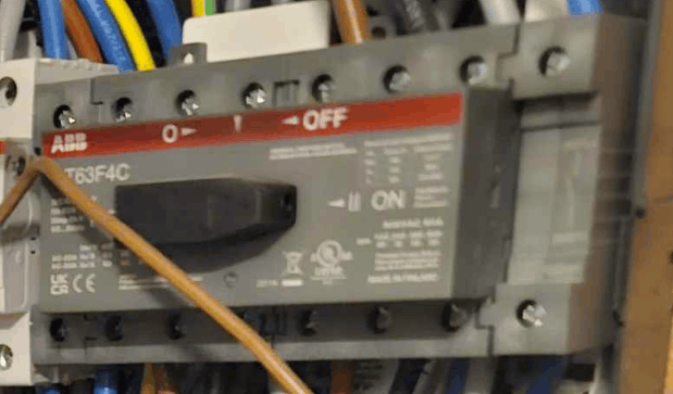

Ik wil graag deze omschakelaar aansluiten in mijn meterkast (als vervanging van de huidige 40A hoofdschakelaar): ABB 1SCA105369R1001 Omschakelaar 4P 63A OT63F4C.
Nu vraag ik me af of dat wel te doen is in een normale ABB groepenkast?
Het lijkt erop dat er wat extra onderdelen nodig zijn om hem goed te kunnen bedienen (in tegenstelling tot de 40A versie): Een hendel en een as:
Handgreep: OHBS2AJE011
As: OXS6X120
Dat lijkt echter geschikt te zijn voor een ander soort kasten? Niet per se voor de groepenkasten die we in onze meterkast installeren?
Iemand al eens zo'n ding aangesloten in de meterkast? :)
Hager heeft ook een prachtige compacte 40A omschakelaar. Maar ik kom helaas op 63A uit:
- De batterij setup kan straks 40A max leveren
- De batterij setup zou 25A naar het net kunnen leveren, maar daarnaast ook nog xA naar eventuele verbruikers in huis
- Helaas zitten er nog zonnepanelen AC gekoppeld (achter de batterij dus), die moeten op termijn nog verlengd worden zodat ze rechtstreeks op de batterij kunnen, dan kan de Growatt omvormer ook weg), zodat er ook nog opbrengst van de zonnepanelen retour kan gaan richting de batterij setup.

Deze Hager HIM406 past sowieso wel in een standaard kast, maar zou adviseren om b.v. een HLD22 te pakken om deze in te plaatsen, en daarboven dan een HLD33, de ruimte (ook om de bruggen te creëren) is wel prettig namelijk.
Deze schakelaar dan combineren met deze aansluit-brug.
Moet je alleen de nul zelf nog "los" uitbedraden, de HZC709 met 4e contact is er namelijk niet meer om een of andere reden...

Ja dat kan (en heb hem zelf ook), ben wel even kwijt(gevonden: OHBS3) wat het juiste typenummer was voor de korte as+knop, want die had ik ergens anders besteld dan de schakelaar zelf. Sowieso allemaal uit Duitsland, want dat was goedkoper.
Zo ziet dat er dan uit:

Na aanleiding van het bericht van @Rimco ff verder gezocht:
https://www.elektrobode.n...t-16-125f-1sca108320r1001
Is de: OHBS3 direct attach handle
  • Tanuki
@Annuk @Rimco Jullie zijn beide helden! Ik ben me soms echt helemaal gek aan het zoeken en ik krijg het dan gewoon echt niet gevonden (veel wel hoor!). Hartelijk dank hiervoor! Kan ik straks weer verder hiermee. :D

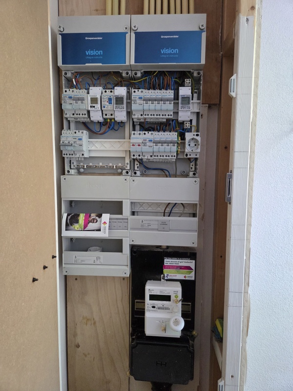

Vanwege een verbouwing komend jaar met plannen om gasloos te gaan heb ik nog een verzwaring naar 3x25a aangevraagd.
Nou vroeg ik mij alleen af of de oude hoofdschakelaar al voldoende is of nog vervangen dient te worden. De groepenkast gaat sowieso over de kop tijdens de verbouwing maar tot die tijd laat ik graag het bestaande zitten.
Huidige hoofdschakelaar is een Holec DMV40/4. Volgens mij is dat voldoende. Eventueel wel de huidige 8 groepen netjes omzetten naar 2 verschillende fases.
plaatje: https://imgur.com/a/9E4RwHu

jaspermeul schreef op donderdag 25 juni 2026 @ 23:26:

Nu ben ik bezig met de installatie van een laadpaal bij iemand. Omdat de bestaande groepenkast nokkie vol zit, komt er een bak naast. Daar is maar matig ruimte voor, dus het wordt even puzzelen. Een van de dingen nu is dat de aardleiding die van de aardpen naar de bovenkant van de groepenkast loopt, er rechts strak tegenaan zit (buis zit nu los, ik heb al wat spijkerzadels losgetrokken). Maar dat is precies de plek waar ik die uitbreiding ga monteren.
Wat is nu wijsheid
  1. Haal een stukje van de buis af waar de nieuwe bak komt te hangen en leg de aarddraad gewoon onder de nieuwe bak (in een groefje zodat de nieuwe bak netjes vlak ligt) of
  2. Leid de aarddraad om naar rechts langs de nieuwe bak, eventueel door die kabelgoot of net links ervan (maar dan past er daar geen buis meer tussen die nieuwe bak en de kabelgoot).
Wat denken jullie: mag die aarddraad onder de nieuwe bak doorlopen (=makkelijkste) of moet ik ‘m omleiden door de goot of erlangs?
Afbeeldingslocatie: https://tweakers.net/i/YbqlHellTV4-X_3TeP0L4HLVoGY=/x800/filters:strip_icc():strip_exif()/f/image/aurSwXN4U7e80MzhmMZtfj8i.jpg?f=fotoalbum_large
<John O`Mill>
@Hippe Lip Hoe moeilijk is het om de draad te vervangen door een langere?
Als je 'm niet wilt/kunt verleggen, laat 'm dan gewoon door die 2e kast heen lopen, niet verstopt in een groefje erachter. Een groengele krimpkous eroverheen voorkomt problemen in de groepenkast. (Of, maar dat zou niet mijn voorkeur hebben: verlengen.)

[ Voor 22% gewijzigd door Juerd op 26-06-2026 16:54 ]
  • wlmpie
  • Laatst online: 17:25
True, maar ik maak graag onderscheid tussen het beperken van risico en het uitsluiten van risico. Dat laatste vind ik namelijk onnodig en is vaak ook erg duur. En als het duur is gaan mensen erop bezuinigen en met een beetje pech sneuvelt dan ook het beperken van risico. Terwijl het beperken van risico's vaak wel prima kan voor een acceptabele prijs.
