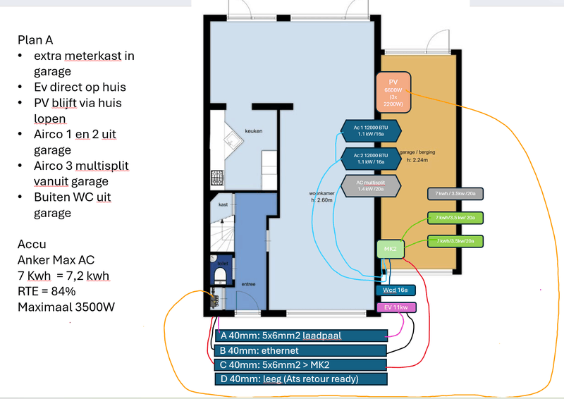

Daarom hier even een voorbeeld hoe ik het (mogelijk) zou doen, let er trouwens even op, heb hier in de configurator een 22x22 kast waar de Hoofdschakelaar in zit, maar in het bestellijstje heb ik een andere (complete) kast voor je, daar is de kast met de hoofdschakelaar ook iets kleiner dan 22cm (hoogte).
Afbeeldingslocatie: https://tweakers.net/i/vjBZIfZ6sj9jWjNZWgOgM8RRtas=/234x176/filters:strip_exif()/f/image/iRt1i1G2oDYwjuVloMvmnUn9.png?f=fotoalbum_medium
En het bijpassende bestellijstje
https://www.sandervunderi...67a9da26d87b90180789a07d9
In dit plaatje zie je nog een 3P+N aardlekautomaat in het linker deel zitten, die zou je evt. ook makkelijk naar de rechterkast op de bovenste rij kunnen plaatsen, en wil/doe je dat dan kan de bestellijst mogelijk aangepast worden met volledig prefab spullen en kan je de VDS-draad 6mm + passende (twin)adereindhulzen skippen en dus wat prefabdraden bestellen.

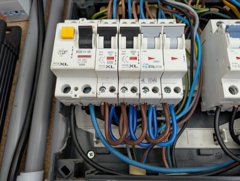

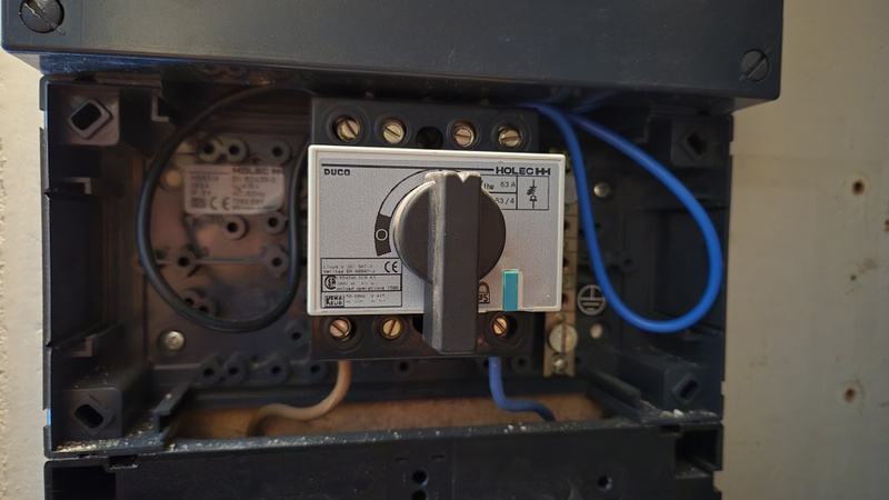

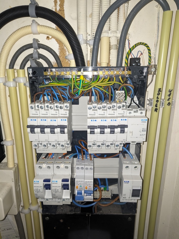

Wij zijn bezig met een verbouwing van de zolder. Hiervoor zijn twee extra groepen aangelegd, waarvan 1 met een enkele wcd uitgevoerd, dus geschikt voor een thuisbatterij (die zal er binnenkort ook komen). Nu heeft de elektricien de groepen met SEP alamats uitgevoerd; als ik de kennis in dit topic ter harte moet nemen kan ik die beter vervangen.
Aangezien er straks zonnepanelen én een batterij aanwezig zijn, lijkt het mij ook verstandig remautomaten toe te passen. Hieronder de huidige indeling en fotos van de huidige situatie (1x35A):
Afbeeldingslocatie: https://tweakers.net/i/3f6tai_mMIvIYjXDPClgivvBvas=/fit-in/4000x4000/filters:no_upscale():strip_exif()/f/image/r4Bj2xcsf0HX6iOWrXF1gnge.png?f=user_large
Afbeeldingslocatie: https://tweakers.net/i/TgisJbyEHH7x2RrT7X80RrCVd84=/x800/filters:strip_icc():strip_exif()/f/image/O4I86QRDIA9499lRCSzdHiYD.jpg?f=fotoalbum_large
Afbeeldingslocatie: https://tweakers.net/i/AwJtmUDgVZyI6YmcoeP8sIAZcdA=/x800/filters:strip_icc():strip_exif()/f/image/KEhyGgTDnSd4V4zGJIutFKfZ.jpg?f=fotoalbum_large
Afbeeldingslocatie: https://tweakers.net/i/q_SaTLfZumKIXxhTfE-Vny4hfjE=/x800/filters:strip_icc():strip_exif()/f/image/XRot45bufmwysuBhQ6nOAFPy.jpg?f=fotoalbum_large
Geplande nieuwe situatie:
Afbeeldingslocatie: https://tweakers.net/i/DGZXi2nixCEX3C7TTwAuBp8v4vQ=/fit-in/4000x4000/filters:no_upscale():strip_exif()/f/image/G5Mt3LDYIqCuIYUOYTlNLDcT.png?f=user_large
Het wordt wel een beetje vol zo, maar ik verwacht voorlopig geen verdere uitbreiding nodig te hebben. Voldoet 6mm2 hier overal? Verder nog aanmerkingen, of verbeteringen aan de installatie die ik meteen mee kan nemen als ik toch al aan de slag ga? Dank!

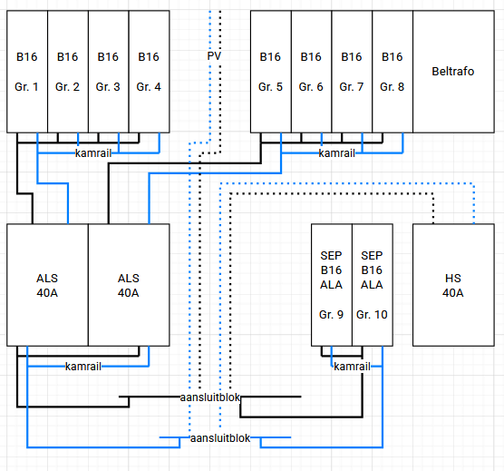

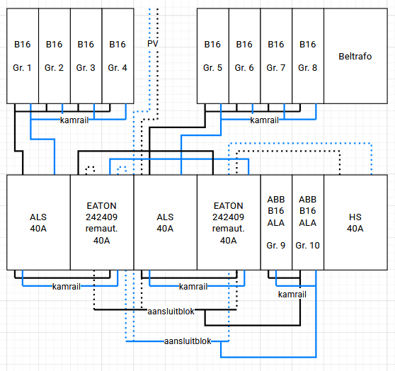

@hidde212 Waarom 2 remautomaten? je hebt er maar 1 nodig. De remautomaat komt aan een kant aan HS en PV , de andere kant aan de ALS'en. Zoals getekend boven klopt het niet
Afbeeldingslocatie: https://tweakers.net/i/Ebk2rf0zLFZQ5wOPwrS5t6N0UOY=/fit-in/4000x4000/filters:no_upscale():strip_exif()/f/image/Gvai0hCWzfzjUDVj3304q8TG.png?f=user_large
[ Voor 34% gewijzigd door uaT op 20-06-2026 12:23 ]
  • habbekrats
  • Laatst online: 06:09
En @uaT heeft het al gezien
Onderstaand een voorbeeldAfbeeldingslocatie: https://123groepenkast.nl/Files/10/222000/222295/FileBrowser/images/automaat-40a.png
uaT schreef op zaterdag 20 juni 2026 @ 12:21:
Zou juist zeggen waarom niet?
Zo beperk je alles met maar 1x een 40A automaat.
Met per aardlekschakelaar een 40A automaat heb je over beide aardlekschakelaars de netcapaciteit+invoeding en ga je niet over de nominale waarde heen van de aardlekschakelaar.
@hidde212 afhankelijk van of je ruimte wilt overhouden is het ook een optie om 63A aardlekschakelaars aan te schaffen, maar zijn inderdaad wel stukje duurder dan deze automaten die je wilt aanschaffen.

@Annuk Je kan de ALS'en ook vervangen door 40A alamats, of dat kostenefficient is weet ik niet zo

uaT schreef op zaterdag 20 juni 2026 @ 12:38:
Dat kan inderdaad ook, en ja wat is kosten efficiënt en wat is evt ruimte efficiënt, afweging moet eenieder voor zichzelf maken, linksom of rechtsom kost het geld en moet je ergens een afweging maken

Wij hebben 3x25A. Op de foto hieronder zijn 2 automaten met vervolgens de kookgroep gewoon op elkaar doorgelust op een enkele fase. Dit lijkt me niet heel handig?
Afbeeldingslocatie: https://tweakers.net/i/VhCZidkhGqxQrDyrt4BXkOzWygQ=/800x/filters:strip_icc():strip_exif()/f/image/V7whtdN7GnzWubWEwP2f67PB.jpg?f=fotoalbum_large
Toch maar eens investeren in schroevendraaiers voor de meterkast. Is er een reden waarom de topicstart post niets zegt over momentschroevendraaiers? Of kan ik gewoon aan de slag met een VDE schroevendraaier?

Ik lees hier pas een weekje mee, en probeer als DHZer inzichtelijk te krijgen hoe onze meterkast in elkaar steekt. Alles werkt inmiddels al 3 jaar naar behoren, maar ik twijfel of dit goed is.
Zijn dit je enige groepen in de meterkast? Want hier is op zich niks mis mee, vier groepen achter één aardlek...

ErikKo schreef op zondag 21 juni 2026 @ 14:11:
Ja hier hoort inderdaad a.d.h.v. je verhaal en 3P+N (aardlek) automaat. Maar plaats eens een overzicht foto van je kast als je wilt.
Mogelijk zien we nog meer..

Veel bloot koper had ik zelf al gevonden. Verder heel benieuwd wat jullie opmerkingen zijn.
Afbeeldingslocatie: https://tweakers.net/i/H3GLfbyTtHtg7oMKct5V0XflCB0=/232x232/filters:strip_icc():strip_exif()/f/image/fm9STQrEClH661QIcRN81llY.jpg?f=fotoalbum_tileAfbeeldingslocatie: https://tweakers.net/i/EyIt9QLH7Dofiy_9731IZ_MlBZc=/232x232/filters:strip_icc():strip_exif()/f/image/hZJcUMeUr8BoywHiMxb8fOPo.jpg?f=fotoalbum_tileAfbeeldingslocatie: https://tweakers.net/i/mrxz-pK3drDyH95XcnKWBY3VZQU=/232x232/filters:strip_icc():strip_exif()/f/image/gGwebDrIKEBx7uX6Mnk3ytiv.jpg?f=fotoalbum_tile
Afbeeldingslocatie: https://tweakers.net/i/QqbMcZ2I3L8XH_LlKV0dqL2TY9k=/232x232/filters:strip_icc():strip_exif()/f/image/y0crFuF28NGpDFVyRDKIexLi.jpg?f=fotoalbum_tile
ErikKo schreef op zondag 21 juni 2026 @ 15:57:
• Wat doet die kast tussen je meterbord en groepenkast?
• De aansluitdraden tussen de meter en de HS horen uit 1 stuk en mogen niet (meer) via die koppelblokjes onderin de kast.
• Het is een beetje een samengeraapt zooitje van spullen.
• Inductie spoelen boven de automaten mogen ook niet meer
• Hoezo is/lijkt me onderverdeler garage maar op 2F aangesloten inplaats van 3F?
• Eigenlijk hoort er (bij voorkeur) ook nog een (selectieve) aardlekbeveiliging voor je afgaande zekering van je onderverdeler.

Annuk schreef op zondag 21 juni 2026 @ 16:29:
Daarnaast nog een DIN rail Trafo buiten de kast.

  • _Ernst_
  • Laatst online: 07:32
_Ernst_
Mark It Zero!
Annuk schreef op zondag 21 juni 2026 @ 18:53:
Wordt bij ons (netbeheerder) als eis gesteld als we bij een klant thuis komen en met meter oid bezig moeten alles aanpassen als het via de koppelblokjes loopt, dan rechtstreeks de HS in.
Dit omdat er mogelijk daarop afgetakt wordt zonder HS en je dus niet de gehele installatie dan spanningsloos maakt.
Dat het een (dwingend) advies is om de hs direct aan te sluiten tijdens een verzwaring of metervervanging oid snap ik, het is inderdaad geen ideale situatie die een risico met zich mee kan brengen als de kast op een later moment wordt aangepast door een minder oplettende partij. Maar een harde eis volgens een norm/netcode is het dus niet begrijp ik.
Ik pas die blokjes namelijk regelmatig toe, precies om de reden die @uaT aangeeft. Dus als dit niet mag dan hoor ik dat graag :P
Heb je hier misschien ook een bron (bv artikelnummer in de NEN 1010 bij)?
Ik kan me niet voorstellen dat het veel inductie oplevert, vooral niet als de draden met fase en nul naast elkaar in een krul gewikkeld zijn. Dat staat volgens mij niet in verhouding tot de inductie van het net en de huisbedrading. De krulletjes leveren ook een paar extra W verlies op in de meterkast, maar ook dat gaat om ca 0,3 W per lusje bij 16 A, dus < 2 W bij een vol belaste 3x25A aansluiting.
marcop23 schreef op zondag 21 juni 2026 @ 19:48:
Ik kan me niet voorstellen dat het veel inductie oplevert, vooral niet als de draden met fase en nul naast elkaar in een krul gewikkeld zijn. Dat staat volgens mij niet in verhouding tot de inductie van het net en de huisbedrading. De krulletjes leveren ook een paar extra W verlies op in de meterkast, maar ook dat gaat om ca 0,2 W per lusje bij 16 A, dus < 1 W bij een vol belaste 3x25A aansluiting.
Heb ze zo niet bij de hand, maar als je de zoekfunctie in het topic gebruikt vind je het ook, in zowel dit deel als de vorige delen wel al besproken.

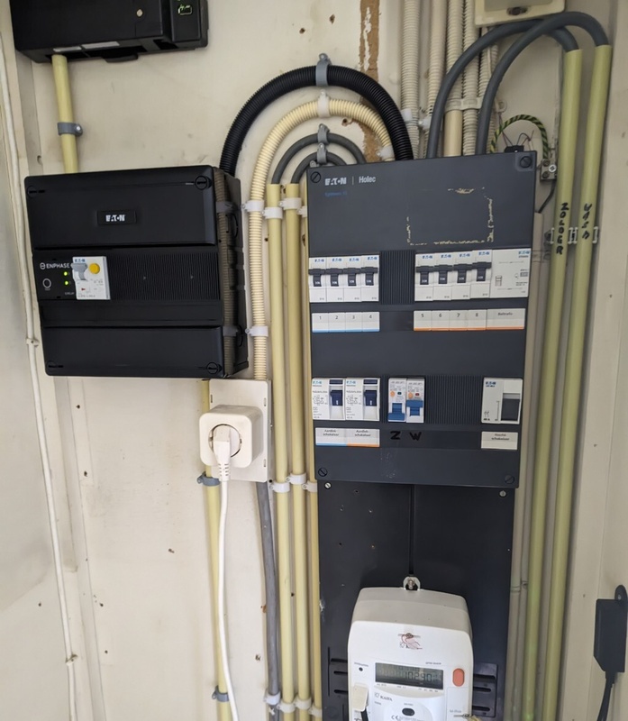

  • Dat kastje tussen meterbord en groepenkast vandaag voor het eerst opengetrokken. Die koppelblokjes daar vind ik ook vreemd. Dit zit voor de HS, dus dat kan ik niet DHZ'en.
  • De laatste aanpassing zijn de zonnepanelen geweest. Die beunhaas heeft de draden aan de voorzijde van de DIN rail geplaatst. En wat mij betreft teveel bloot koper.
  • De onderverdeler nog een keer gechecked: 2,4,6 van de onderverdeler zijn aangesloten op de 2,4,6 van de alamat van de zonnepanelen. Dus wel degelijk op 3F.
  • De selectieve aardlek voor de onderverdeler: Als er nu kortsluiting plaatsvindt achter de C20 klappen (hoogstwaarschijnlijk?) de smeltzekeringen eruit. Is dit de reden?
Hartelijk dank voor je feedback!
  • Dapdodo
  • Registratie: Mei 2019
  • Laatst online: 22:46
De spoel zelf en de stroom door de groep zelf niet., dat doet inderdaad niet veel.
Maar bij blikseminslag of kortsluiting, kan de inductie zichzelf doorzetten naar andere groepen. Na de zekering en is er geen enkele bescherming naar je apparaten.
Dat is voor zover ik heb kunnen vinden alleen maar intern beleid van een specifieke netbeheerder, of misschien meerdere netbeheerders, als zij de aansluiting doen. Of anders gezegd: het enige wat ik erover heb kunnen vinden, zijn jouw posts... :)
Het staat niet in de Systeemcode (voorheen Netcode), NEN 1010, of algemene voorwaarden van netbeheerders. Een installateur die niet voor de netbeheerder werkt, zou het nog via aansluitblokjes moeten mogen doen. Hetzelfde geldt voor de hoofdschakelaar aan de bovenkant voeden vanaf de meter (hier niet aan de orde).
De inductie van die lussen is verwaarloosbaar, lussen mogen nog, alleen moet je oppassen dat je het niet volpropt omdat je dan problemen krijgt met de passieve koeling van de kast. Gevoelsmatig zit deze kast op de grens van het toelaatbare, maar dat is sowieso niet hard te maken met specifieke regels.
Of het hoort/moet hangt af van de Zs en of de distributiegroep dubbelgeïsoleerd is, niet van voorkeur. En aardlekschakelaars hoeven nooit selectief te zijn zolang er geen specifieke noodzaak voor continuïteit van bedrijfsvoering is (in welk geval je ook een noodstroomvoorziening nodig hebt...).
Over aarding gesproken... ik krijg jeuk van die groene draad rechts. Daar heeft iemand een pre-1969-draad hergebruikt als aardleiding en door een veel te groot gat gestoken.
Als een fabrikant een aandraaimoment voorschrijft, dan moet je dat ook opvolgen. Dat volgt uit bepaling 134.1.1 van de NEN 1010, het beunhaasverbod, waarin staat dat je de juiste spullen moet gebruiken en dat dat vakkundig moet worden geïnstalleerd volgens de instructies van de fabrikant. En aangezien tegenwoordig alle fabrikanten aandraaimomenten voorschrijven, heb je dus een momentschroevendraaier nodig om je aan de NEN 1010 te kunnen houden.

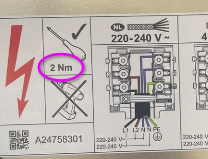

  • wlmpie
  • Laatst online: 23:50
Juerd schreef op zondag 21 juni 2026 @ 22:37:
Dat maakt het voor de doehetzelver wel lastig, want die momentschroevedraaiers zijn duur. Zeker als je ze maar incidenteel nodig hebt. Verder mag je wel gewoon stopcontacten en lampen met kroonsteentjes zelf monteren zonder momentschroevedraaier. Daar gaat natuurlijk niet zo snel 16A doorheen, maar toch ben ik benieuwd naar het risico verschil tussen een doehetzelver met een momentschroevedraaiers en een doehetzelver zonder, die wel zorgvuldig werkt, maar alles gewoon stevig handvast draait.
Verder ben ik ook benieuwd hoeveel % van de elektriciens altijd een momentschroevedraaier gebruikt.
Tenslotte, is een gereedschap pool voor doehetzelvers in dit topic wellicht een idee?

Annuk schreef op zondag 21 juni 2026 @ 23:23:
Tevens vind ik het wel grappig dat juist jij dit zegt die enorm hamert op de aanraak veiligheid.
Regels en voorkeuren zijn ook hierbij verschillende dingen. Ik heb ook vaak zat uitgelegd dat bloot koper binnen een groepenkast nog steeds toegestaan is, als de kast alleen met een sleutel of met gereedschap kan worden geopend. Voor een industriële railkast kan dat haast niet anders, maar het zou mij goed lijken om het voor kleine groepenkasten aan te scherpen.
Dus wanneer ik schrijf dat een hoofdschakelaar aan de bovenkant gevoed mag worden via een verdeelblokje, wil nog niet zeggen dat ik dat ook een goed idee vind. Net als bij de aanraakveiligheid: ik zou het niet heel ernstig vinden, maar als je het ook beter kan doen, doe het dan beter :)
[ Voor 7% gewijzigd door Juerd op 22-06-2026 02:15 ]
wlmpie schreef op zondag 21 juni 2026 @ 23:08:
Tja, je wilt specialistisch werk zelf doen. Dan moet je soms behalve specialistische kennis ook specialistische spullen hebben...
En ja, een momentschroevendraaier is waarschijnlijk de duurste handschroevendraaier die je ooit zult gebruiken.
Alleen als de fabrikant hier geen instructies over geeft. En je kunt je afvragen of je met de kennis van nu, die dingen dan nog wel wilt gebruiken voor iets waar veel stroom doorheen zou kunnen gaan.
Je ziet voorgeschreven aandraaimomenten op steeds meer plekken. Vermoedelijk omdat de fabrikanten niet aansprakelijk gesteld willen worden voor brandschade. Zie bijvoorbeeld deze kookplaat:
Afbeeldingslocatie: https://tweakers.net/i/VwvZWECkMHqLbTNMYRxoyy1dcYg=/fit-in/4920x3264/filters:max_bytes(3145728):no_upscale():strip_icc():strip_exif()/f/image/PVCACJKVRHHsyiAfUzygaYcB.jpg?f=user_large
Ik vind het ook raar voelen om dat netjes met het juiste moment aan te draaien en daarna de perilexstekker op de gok (al kom je met de schroefdiameter en een tabel een heel eind: 1,2 Nm voor de M4 schroefjes van de wcd, 0,5 Nm voor de M3 schroefjes van de stekker (maar mijn momentschroevendraaier gaat niet lager dan 0,8...)).
Maar ja, ik zou dan ook liever een aansluitdoos met wago 221's gebruiken voor een kookplaat, en ook schroefloze klemmen bij wcd's. En kroonsteentjes? Nee dank je.
Stevig handvast van veel mensen is voor kleine schroeven te veel en voor grote schroeven te weinig.
Getallen heb ik nooit kunnen vinden, maar omdat vroeger nooit op moment werd aangedraaid denk ik dat je wel kunt stellen dat de meeste schroefverbindingen die op de gok zijn gemaakt, niet tot brand zullen leiden. Maar ik denk ook dat (vrijwel) elke slechte schroefverbinding die wel een brand heeft veroorzaakt, makkelijk te voorkomen was geweest.
Ik denk niet dat iemand er statistieken van bijhoudt. Mijn vermoeden: steeds meer, maar nog steeds te weinig.
Je lijkt skeptisch over het nut van momentschroevendraaiers. Maar waarom zouden fabrikanten dit relevant vinden en specificeren als het niet nodig was; wat hebben zij ermee te winnen of verliezen?
Zo'n ding is niet alleen duur, je moet er ook nog eens voorzichtig mee omgaan. Ik zou die van mij niet aan een onbekende durven uitlenen, bijvoorbeeld.

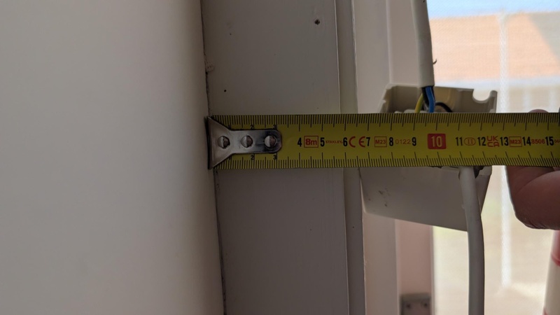

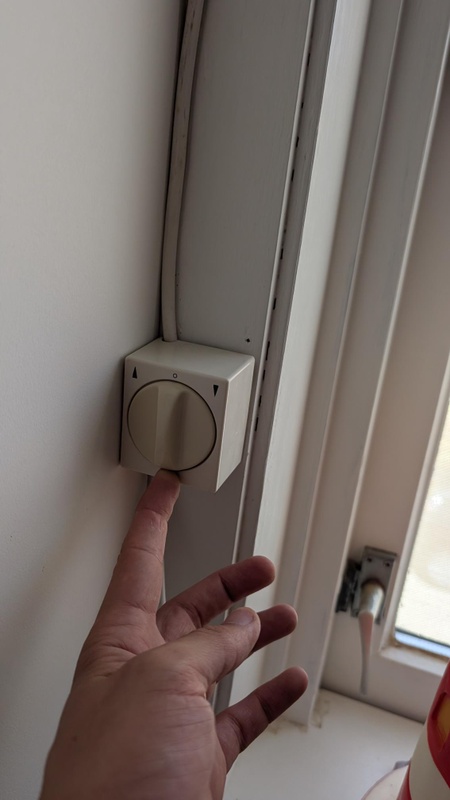

  • remcovp
  • Registratie: November 2019
  • Laatst online: 13-08 15:31
Ik ben op zoek naar een smalle opbouwschakelaar voor onze zonwering. Tijdens de renovatie kwamen we erachter dat de bestaande schakelaar zonder basisplaat in de muur was geschroefd. Dit wil ik nu dus verbeteren. Echter is de beschikbare breedte om dit mooi te doen minder dan 60 mm. Hierdoor vallen de gebruikelijke smalle schakelaars (Peha Compacta, Berker Integro Flow) af. De zeer smalle Legrand Oteo heeft dan weer alleen een normale schakelaar. Weet iemand of er een smalle opbouwschakelaar bestaat die in onze situatie past?
Afbeeldingslocatie: https://tweakers.net/i/5XhT3xVEVg7hQJwjtkd9jy8r_Qw=/x800/filters:strip_icc():strip_exif()/f/image/mPr6pyCg3C40vqohpVsWMHGR.jpg?f=fotoalbum_large
Afbeeldingslocatie: https://tweakers.net/i/J2YcpaxxbAtRmuzThv2G8KAhBcM=/800x/filters:strip_icc():strip_exif()/f/image/7Oylxwydsezp3zbwiASxdPYu.jpg?f=fotoalbum_large
  • plag
  • Registratie: Januari 2020
  • Laatst online: 23:04
remcovp schreef op maandag 22 juni 2026 @ 16:59:
Geen tip over schakelmateriaal maar wellicht niet overwogen. Je kunt overwegen de schakelaar ook op de muur links te doen en dan is de breedte geen beperking?

plag schreef op maandag 22 juni 2026 @ 17:04:
Bij deze locatie zou dat kunnen, maar bij het andere raam kan dat niet
en dan gelijk inbouw. Heb ik destijds ook gedaan voordat de stucadoor langskwam en ik heb ze ook gekoppeld aan Home Assistant.
Echter is de beschikbare breedte om dit mooi te doen minder dan 60 mm. Hierdoor vallen de gebruikelijke smalle schakelaars (Peha Compacta, Berker Integro Flow) af. [...]
Een Berker Integro Flow opbouwdoosje is 59,5 mm breed. Dat zou dan toch net moeten passen?
  • sdk1985
  • Laatst online: 02:03

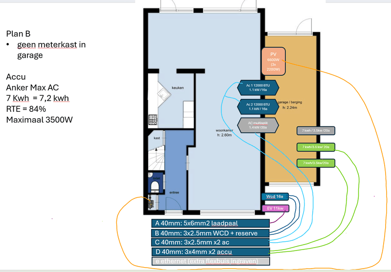

Hoe doen jullie dat eigenlijk met selectiviteit?
Ik ben aan het kijken of een extra meterkast in de garage niet handiger is om daar uiteindelijk 3 thuisaccu's op aan te sluiten (te beginnen met 2 units).
Ik heb vorige zomer een voorbereiding gemaakt van een aantal mantelbuizen waar wel kabels doorheen zijn gegaan, maar aan twee kanten nog niet is aangesloten;
  • Buis A 5x6mm2 die net voor de garage omhoog komt voor een laadpaal
  • Buis B internetkabel op dezelfde plek
  • Buis C 2x 18 meter 3x2.5mm naar het garage dak voor split airco's
  • Buis D 2x 10 meter 3x2.5mm afgemonteerd naast de plek voor de laadpaal voor toekomstig buiten WCD (hogedruk reiniger) en reserve groep (voor de tuin oid)
Toen had ik nog niet gedacht aan thuisaccu's :X . Ik overweeg Buis C met daarin 2x 18 meter naar het garage dak leeg te halen. Deze buis kan ik dan hergebruiken voor een 5x6mm naar een verdeler in de garage. Vervolgens weer terug naar buiten en dan het dak op naar de airco's. Totale kabellengte verandert dan niet noemenswaardig. Hierop kan ik dan ook B20's plaatsen op de thuisbatterijen op aan te sluiten.
Echter als ik dan fase ga tellen kun je 3500W met een accu laden (Anker Max AC) én een airco kan 1100W vragen dan zit je op 4600W op een fase. Zo ver mijn beperkte kennis rijkt is een B20 in de hoofdmeterkast die deze kabel beschermt dan krap. Maar de hoofdaansluiting is 3x 25A dus hoger dan een B20 zou mogelijk betekenen dat bij problemen het hele huis eruit klapt.
Alternatief is elke mogelijke accu een eigen kabel (=3) maar dat past niet meer tenzij ik internet opoffer en als ik die later nodig heb dan moet de hele tuin weer open en ik heb onderhand geen plek meer om naar buiten te boren in de meterkast :+ .
sdk1985 schreef op dinsdag 23 juni 2026 @ 13:58:
Mooi meegenomen waar mogelijk, maar niet heilig. Een beetje selectiviteit is beter dan helemaal geen selectiviteit, maar voor een distributiegroep is het vaak de moeite niet waard: als het allemaal rechtstreeks op de hoofdgroepenkast had gezeten, zou het ook de hoofdzekering aanspreken. Voor eindgroepen hecht ik er wat meer belang aan, maar zelfs dan: als je hoofdautomaten hebt, zal het niet volledig selectief kunnen en zal bij een grote kortsluitstroom de hoofdautomaat tegelijkertijd trippen.
In een groot gebouw waar je 400 A binnenkrijgt, daarachter een keten van 125 A, 63 A, 35 A en 16 A hebt: ja, daar wil je die selectiviteit, want overal tegelijkertijd de stroom uit vanwege een lokaal probleem is daar niet acceptabel. Thuis is 't niet zo belangrijk. Investeer je moeite liever in overbelasting en kortsluiting voorkomen.
[ Voor 12% gewijzigd door Juerd op 23-06-2026 14:33 ]

Juerd schreef op dinsdag 23 juni 2026 @ 14:30:
Dus ik lees tussen de regels door dat mijn angst dat het toevoegen een onderverdeler de kans vergroot dat de boel incidenteel volledig uitschakelt ongegrond is?
Ik heb best wel wat problemen gehad met de tuinkant hier. Bij een regenbui wilde er een bepaalde groep nog weleens uitvallen. Gelukkig dus niet het hele huis, maar meterkastgroep waarin de modem zit zat op dezelfde groep. Dus de meterkast groep op een eigen installatieautomaat laten zetten en dader gevonden; een lasdoos op de buitenmuur met daarin een verticale buis die aan de bovenkant open was omdat ze geen bochten hebben gebogen 8)7. De buis aan de bovenkant afgekit, probleem bleef bestaan. Lasdoos daarna volledig vervangen, verplaatst, opgesplitst, kabel via zijkant ipv bovenkant. Toen ging het een jaar goed. Vorige maand opnieuw problemen. Blijkt dat de door de vorige eigenaar gemaakte lantaarnpaal breder is dan het paal, de achterkant van de lamp is losgekomen en er regenwater in kan lopen...
Allemaal op te lossen door de boel te vervangen, maar het zou natuurlijk nog irritanter zijn als bij dit soort incidenten de hoofdzekering eruit klapt. Liever gewoon de laatste in het rijtje zodat de impact zo klein mogelijk blijft.
Eigenlijk wat @Juerd zegt...
Probeer je eindgroepen selectief te houden t.o.v. je hoofdzekering(en).
Distributiegroep naar je onderverdeler kan dan evt. wel met b.v. een B/C-25A (al dan niet gecombineerd met een selectieve aardlekschakelaar 300mA), zolang je in die onderverdeler erop let dat je daar bij voorkeur max 16A zekeringen aanhoud.
Wees er ook op verdacht als je je accu's ook wilt (kunnen) inzetten als noodstroomvoorziening (off-grid) dat je een 2e kabel terug die kant op moet hebben i.c.m. een omkeerschakelaar als hoofdschakelaar, zodat je ten allen tijde voorkomt dat je terugvoedt in het net dan.
Zet mits mogelijk de accus wat lager in laden/ontladen zodat je niet tegen de max van de 16A zekeringen aan gaat komen en zo toch de rest v/d selectiviteit zoveel mogelijk waarborgt.
sdk1985 schreef op dinsdag 23 juni 2026 @ 14:51:
Kortsluiting in de kabel tussen de verdelers is het enige bijkomende risico wat betreft je hoofdzekering.. Maar als die netjes geïnstalleerd is, is die kans natuurlijk nogal klein.
Maar dat zal een aardlekbeveiliging zijn geweest. Die kun je naar keuze per aantal groepen (meestal maximaal 4) of enkele groep doen. Als je aardlekautomaten gebruikt, dan is het per groep.
Voor een distributiegroep bestaan er selectieve aardlekschakelaars, maar in de praktijk heb je dat zelden nodig: een 300 mA aardlekschakelaar is vaak wel goed genoeg. Maar als je er veel geld aan wilt uitgeven, kun je ervoor kiezen om een selectieve aardlekschakelaar te gebruiken.
Het is meestal praktischer en goedkoper om te zorgen dat de buitendingen op een eigen aardlekautomaat zitten en gewoon te hopen dat een eventueel vochtprobleem niet meteen 300 mA lekstroom geeft, of waar toegestaan, een distributiegroep zonder aardlekbeveiliging te gebruiken.
[ Voor 6% gewijzigd door Juerd op 23-06-2026 17:05 ]
  • sdk1985
Annuk schreef op dinsdag 23 juni 2026 @ 14:54:
Ik weet niet of ATS er ooit gaat komen maar ik weet dat zowel Anker (power dock pro) and zendure (power hub) er mee komen. Dus an sich wel mooi om daar rekening mee te houden.
Ik heb even volledig losgelaten wat ik vorig jaar in de buizen heb klaargelegd en dan kom ik op het volgende ontwerp
Afbeeldingslocatie: https://tweakers.net/i/uw9BzS1_XiEOoRUjs6RVP-gKvEg=/800x/filters:strip_exif()/f/image/Tzxa5R2RVwTxe0mKHEKJVlaj.png?f=fotoalbum_large
Zonder meterkast kan en dan ligt het meer zoals de bekabeling nu klaar ligt. Dan han hoef ik alleen ethernet te vervangen voor 2x 4mm2 voor de accu's). Maar ooit een 3e accu en ATS wordt dan lastiger.
Afbeeldingslocatie: https://tweakers.net/i/xgCLhmbmwzHkOE0cfKV4VBynRys=/800x/filters:strip_exif()/f/image/AsVe2ew5ynUrC49oLNe9Rcxl.png?f=fotoalbum_large
Dus dan komt het voor mij meer op aan wat 'beter' is, voor zo ver dat te zeggen is. Heb nu als voordeel dat aan beide uiteinden van het grondwerk de boel nog open ligt. Dus ik doe het nu graag goed. Liefst zonder die buiten WCD op te offeren (nu is die 1x per kwartaal de kärcher vanuit de gang ook niet einde van de wereld, maar als je toch bezig bent..)
