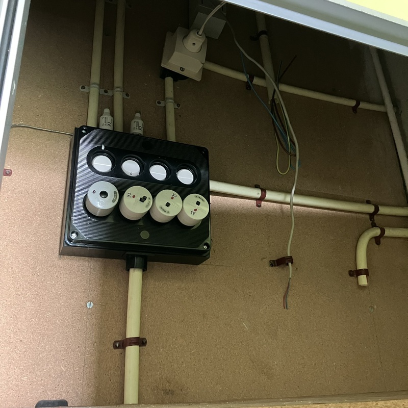

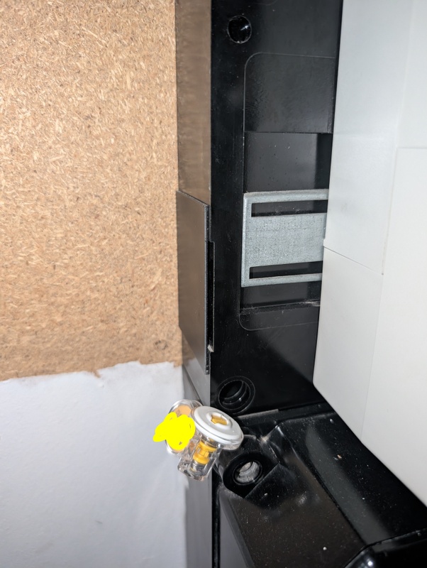

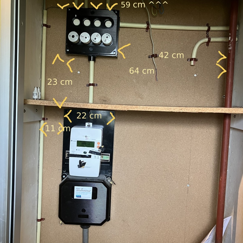

Mijn dochter heeft een woning gekocht bouwjaar 1904 net buiten de Singel in Utrecht. De Elektra is ooit vervangen maar in minimale uitvoering van 1x25A (volgens de Stedin Website), 3 groepen waarvan 2 over een aardlek en GEEN hoofdschakelaar. Zie de Foto's van het meterkastje en de CV-pijpen die zich bevinden in de gang/halletje bij de voordeur. Er is geen ruimte voor een voor standaard meterkast (de Gasmeter/Kabel/Koper zit in de huiskamer en de watermeter in de kruipruimte bereikbaar via luikje).
Ze heeft een 3-fase 3x25A aangevraagd en de rest mag ik regelen.
Om de groepenkast(en) te laten plaatsen die toekomst gericht is, wil ik voldoende rails/ruimte in die groepenkast. Ik ben denk ik gebonden aan:
A. Dat de Stedin de hoofdzekeringkast en de slimme meter vervangt en plaatst op dezelfde plek, met dezelfde grootte.
B. de maximale kastbreedte 22cm is (er is de ruimte rechts van de hoofdzekering/slimme meter)
C. Het rechts laten plaatsen van de nieuwe groepenkast (meterkastje is naar rechts niet te vergroten daar lopen CV-leidingen)
D. Als er boven te weinig pijp/stroom uitgangen zijn wil ik onder ook deze mogelijkheid hebben.
E. De kruipruimte is zeer krappe hoogte (je kan er niet onder), dus alle pijpen moeten naar boven en van daar naar de bestemmingen.
F: de kabelpijp rechts van de huidige groepenkast gaat naar de lichtschakelaar van het halletje, en vlak daarbij zit de beltrafo (deze zijn dus allebei simpel te verplaatsen).
Ik denk aan 2 ABB kasten van 22cm breed x 33cm hoog boven elkaar geplaatst, rechts naast (3cm er vanaf) van de hoofdzekering/slimme-meter.
De groepenkast moet geschikt zijn voor:
- Keuken: Wasdroger, Wasmachine
- Keuken Inductieplaat (7200w), elektrisch oven , Combi Magnatron-hetelucht
- dak: zonnepanelen, thuisbatterij ( ???)
- tuin: Warmtepomp (Lucht-water) en een airco (lucht-lucht)
- stroom in: 3 slaapkamers 1ste verdieping (toekomst: 2de extra verdieping met 2 slaapkamers), BGG: Huiskamer/Eetkamer, in bestaande uitbouw BGG: Douche/badkamer, keuken, technisch ruimte CV-ketel
Mijn vragen zijn:
1) Plaatst de Stedin bij 3-fase de Hoofdzekeringkast en de slimme meter op dezelfde plek en zijn die van dezelfde grootte
2) Kunnen de groepenkasten rechts hiervan geplaatst worden (boven elkaar)
3) Heb ik voldoende ruimte en aansluitingen (pijp) in de 2x 22x33cm kast boven en beneden uitlaat
Naast antwoord op mijn vragen zijn tips natuurlijk ook zeer welkom.

Antonio di schreef op zondag 14 juni 2026 @ 20:58:
De meter wordt op het meterbord (zwarte plastic achter de meter) op de plek van de oude geplaatst zal ongeveer even groot zijn (en nooit groter dan het meterbord zelf)
Ik zou dan juist de meterkast uitbreiden: zijn de cv buiten ook gelijk weggewerkt.
De standaard kasten ABB zijn gemaakt om naast elkaar te plaatsen.
Op de foto's is te niet te zien wat er aan ruimte is boven en onder de huidige meter en groepenkast.
Heb je een een overzichtsfoto?
In theorie lijk je een heleboel ruimte te hebben, de mate waarin je het kan gebruiken is afhankelijk van je bereidheid om de meterkast te verbouwen.

FredvZ schreef op zondag 14 juni 2026 @ 21:15:
Wat ik begrijp van mijn dochter is dat er onder en boven voldoende ruimte is. Ze heeft geen overzicht foto(s) gemaakt. Ik heb het ook niet gevraagd :( :-( . Wel zijn het volgens haar hoge plafonds (310cm) op de BGG. IK weet dus ook NIET op welke hoogte het Stedin-bord met de "Slimme meter" eindigt en of met een 33cm hoge groepenkast ik niet te hoog uit kom.
Bijkomend probleem bij het plaatsen van een groepenkast boven de slimme meter (wat normaliter gebeurd) is dat daarboven NU verdeeldozen , stopcontact en kabel van rechts liggen. Dit moet dus allemaal omgelegd worden als ik de nieuwe kast boven de slimme meter laat plaatsen.
Ook moet de elektricien de kabels verleggen van dat rare haakse zwarte bochtje naar een uitgang boven de meterkast. Ik weet niet of die dat mag doen.
Maar goed, de overdracht/koop van de woning is pas 9 juli aanstaande en Stedin komt niet voor 15 sept langs voor de 3-fase aansluiting. Ik ga dus over dik 3 weken meer foto's maken en de boel opmeten . Kom dan wel weer terug alhier met vragen.
Het wordt wel zoals je zelf al aangaf de huidge meterkast aan te passen. Ik denk nu naar boven toe aanpassen. Thanks.
Nu wel nieuwe vragen:
1) Stedin zal bij het plaatsen van de nieuwe 3-fase slimme meter de bedrading naar de groepenkast willen trekken vanuit boven die slimme meter ? De huidige situatie onder bij de hoofdzekeringkast is denk ik niet meer toegestaan ?
2) Tot welk hoogte vanaf de grond mag de nieuwe groepenkast lopen? Of is er alleen een max. hoogte voor de hoofdschakelaar om bij nood alles snel uit te kunnen zetten?
3) Mag de elektricien de aansluiting van beneden (haakse zwarte bochtje, zie foto's vorige post) omleggen naar boven de Slimme meter en daar boven te plaatsen nieuwe groepenkast ?

@Antonio di Een monteur/bedrijf met zegelrecht mag wat meer maar de bedrading van de meter naar de verdeler aanpassen dacht ik niet. Zegelrecht is om de zekering tijdelijk te verwijderen om veilig te kunnen werken.
Als er boven het huidige meterbord genoeg ruimte is zou ik daar voor 15 september een nieuwe kast hangen met minimaal een 3fase hoofdschakelaar. Bij de meter aanpassing kan dan de huidige zijaftakking verwijderd worden.
Mijn vragen zijn:
Heb je al bekeken of je met 1 kast van 22x33 cm al genoeg groepen hebt? Als je alleen maar aardlekautomaten plaatst, kan je 1 HS + 1 kracht ALA + 15 enkelfase groepen kwijt. Is dat niet al genoeg?
Vaak hebben deze oudere huizen toch maar twee "generieke" groepen voor de WCD's en lichtpunten in het huis. Dan houd je 13 automaten voor speciale groepen over. Dat scheelt mogelijk een boel werk en ruimte.
Of er harde regels bestaan weet ik niet, maar ik zou het niet optimaal vinden als je een trappetje nodig hebt om de bovenste groepen uit te schakelen.
Edit - Voor wat meer ruimte zou je ook een HLD11 + HLD 33 boven elkaar kunnen plaatsen. De HLD11, met hoofdschakelaar, kan mogelijk recht naast de hoofdzekeringen. Als je zo'n HLD11 kastje met HS klaar hebt liggen bij de meterwissel, wil de monteur van Stedin waarschijnlijk wel het knietje te weghalen, de HLD11 op z'n plek schroeven, en daarop aansluiten. Vervolgens heb jij zelf alle tijd om de HLD33 erboven te maken.

Juerd schreef op maandag 15 juni 2026 @ 13:39:
Ik weet niet wat "de juiste middelen" officieel zijn, maar de Stedin-monteur maakte na het verwijderen van de TF-ontvanger de zijkant van het meterbord dicht met een stukje zwart plastic en dubbelzijdige tape. Dergelijke fixes heb ik vaker gezien. De lat ligt blijkbaar niet zo hoog.
Ah, deze opmerking leidt bij mij tot een vraag: Hier zit ook nog zo'n verzegelde TF schakelaar met een knipperend lampje, model eind 90er jaren. Wat is de "juiste" en goedkoopste manier om daar vanaf te komen (Liander gebied)? Kan ik dit door de netbeheerder laten doen als zijnde "overbodig en energieverspillend" of kan dit gecombineerd worden met het vervangen van de domme meter door een slimme tegen dat ze daarvoor langs komen of moet dit apart door een gecertificeerd electricien?
Hoofdzekeringen voor de meter zijn 3x25A automaten dus spanningloos maken zou geen probleem mogen zijn.
Ik heb zelf de al 40? jaar buiten bedrijf zijnde TF boiler schakelaar en alle andere niet verzegelde pre 1970 oude kasten verwijderd. Inclusief draden die achter het meterbord door liepen, maar ik gewoon heen en weer kon trekken. En toen de ongeveer 10 schroef zekering kasten verwijderd en vervangen door een 54 (3x 18) eenheden kast. Paste net in de breedte en hoogte in deze meterkast uit 1953?.
Iets later een 11kW wallbox op aangesloten.
Er zit ook een verbindingskastje tussen de zekeringkast en de meter die niet verzegeld was en waar de resterende draden on-onderbroken doorheen lopen. Het TF-spul had hier doorverbindingen.
Als de opening netjes is gemaakt zo het hoort zijn er pas-stukken voor om daar in te plaatsen zodat alles weer dicht is zo het hoort.
Is daar geen beschikking (meer) toe hoort er zeker bij de aansluitkast een nieuwe geplaatst te worden.
DjoeC schreef op maandag 15 juni 2026 @ 15:41:
Contact opnemen met Liander (of eender welke netbeheerder je hebt) inderdaad met verzoek om TF-ontvanger die nog aangesloten is te laten verwijderen.
En als je inderdaad nu nog of een oude draaischijf meter hebt of nog op 1F zit en je hebt 3F nu aangevraagd zal dit verwijderd (moeten) worden bij meter wissel.
Een gecertificeerd electricien (met zegelrecht) mag hier officieel niet aan komen.
Zie ook het bericht van @Juerd of mij over installQ en de dingen die ze mogen doen.

Annuk schreef op maandag 15 juni 2026 @ 16:07:
Dit is hoe de Stedin-monteur het heeft afgewerkt, en het leek routine voor hem:
Afbeeldingslocatie: https://tweakers.net/i/y77IXWe1sYoUlMfgPS2zrCY909k=/x800/filters:strip_icc():strip_exif()/f/image/ZD5Mze8U1W0rNm3BFkG0MYox.jpg?f=fotoalbum_large
Het is niet zo mooi als met een passtuk, maar ik vind het best netjes.
Juerd schreef op maandag 15 juni 2026 @ 22:07:
Dergelijke strips heb (en ken) ik inderdaad ook wel, hebben ze dan met zelf klevende laag (geen dubbelzijdig tape erop) en die zitten inderdaad ook behoorlijk goed vast.
Maar ik/we hebben voor vele soorten aan geleverde meterborden en aansluitkasten ook correcte pas-stukken maar dit is second best als je anders niet hebt.
de strips die wij iig hebben trek je de lak van je auto mee af bij verwijderen
@Annuk Oh, het zou best kunnen dat ik verkeerd het onthouden dat het tape was; het zou best kunnen dat er al een klevende laag op het plastic plaatje zat.
Mocht je er nog eens eentje op je auto plakken en daar spijt van krijgen: probeer eens wat (schoonmaak)alcohol, en als het daar niet mee los komt, 60% alcohol en 40% aceton :)

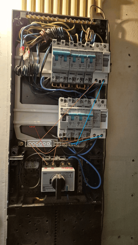

Ik sta op het punt om mijn groepenkast om te bouwen van een 1 fase 40A aansluiting naar een 3x25A aansluiting ivm de komst van een laadpaal. Hierbij vervang ik de gehele groepenkast aangezien de huidige al bijna 25 jaar oud is. Ik ga van 9 groepen naar 12 groepen verdeeld over 4 ALS'en.
Hier over heb ik 2 vragen:
  1. Is er een best practice voor het verdelen van de groepen over de 3 beschikbare fases? Met de onderstaande verdeling heb ik een basis, maar moet ik nog speciaal rekening houden met de groepen verdeling voor de rest van het huis? Ik heb 3 groepen waar de algemene zaken van het huis over verdeeld zijn (lampen/stopcontacten), die kan ik over de 3 fasen verdelen. En er zijn een aantal specifieke groepen voor de wasmachine/droger/oven/Quooker/vaatwasser), waar moet ik daarvoor op letten?
    1. Fase 1:
      1. twee ALS'en met daarachter in totaal 6 groepen
      2. 1L voor 3L+N ALAMAT voor laadpaal
    2. Fase 2:
      1. 1 ALS met 3 groepen
      3. 1L voor 3L+N ALAMAT voor kookplaat (ipv kookgroep)
    3. Fase 3:
  2. Ik heb een groepenkast samengesteld bij Elektramat en deze is afgemonteerd geleverd. Nu valt mij op dat er wel (twin-)adereindhulzen zijn gebruikt waar 2 aders in 1 automaat gemonteerd worden, maar de andere (enkele) zijde is geen huls gebruikt.

mbuurman schreef op dinsdag 16 juni 2026 @ 15:25:
[list=1]
• Is er een best practice voor het verdelen van de groepen over de 3 beschikbare fases? Met de onderstaande verdeling heb ik een basis, maar moet ik nog speciaal rekening houden met de groepen verdeling voor de rest van het huis? Ik heb 3 groepen waar de algemene zaken van het huis over verdeeld zijn (lampen/stopcontacten), die kan ik over de 3 fasen verdelen. En er zijn een aantal specifieke groepen voor de wasmachine/droger/oven/Quooker/vaatwasser), waar moet ik daarvoor op letten?
Je gebruik en gelijktijdigheid van je (zwaardere) machines in jou huishouden kan alleen jij bepalen, en aan de hand daarvan i.c.m. het (gemiddeld) opgenomen vermogen verdelen over de fases.
Wil je b.v. je wasmachine en droger gelijktijdig aanzetten, en zijn ze allebei nog wat ouder, en dan vermoedelijk wat meer continue vermogen trekken, kan het advies zijn om ze te verdelen over b.v. fase 1 + 2.
Quooker zal mogelijk wat vaker aanslaan maar zal je mogelijk ook regelmatig gelijktijdig gebruiken met de vaatwasser, dus die mogelijk ook verdelen over 2 fases.
  1. Fase 1:
  2. Fase 2:
  3. Fase 3:
[/li]
• Ik heb een groepenkast samengesteld bij Elektramat en deze is afgemonteerd geleverd. Nu valt mij op dat er wel (twin-)adereindhulzen zijn gebruikt waar 2 aders in 1 automaat gemonteerd worden, maar de andere (enkele) zijde is geen huls gebruikt.
Ik verwachte eigenlijk aan beide zijden een huls, wat is de standaard/juiste manier?
Mogelijk zijn de uiteinden van de enkele draden ultrasoon gelast, en dan mogen ze zonder adereindhuls in de klem, maar begrijp je visie/idee en dat dit raar oogt, m.n. omdat de twin-hulzen wel geperst zijn.

Iemand die dit mischien weet ? Ben ik zelf verantwoordelijk voor deze kabels of had degene van enexis of baas in mijn geval deze kabel ook moeten vervangen ?
Ik wilde vandeweek de meterkast even openen om 2 de 2 verdeelklemmen te plaatsen en van de groene kabel is de mantel gewoon uitgedroogd en beschadigt.
Neem aan dat ik zonder de zegels te verbreken deze kabels niet zelf mag vervangen toch ?
Afbeeldingslocatie: https://tweakers.net/i/e6dItoqIxcj1OS7AkvAcvl659LU=/800x/filters:strip_icc():strip_exif()/f/image/1mOINLgoGHDNqTRbeOkmcfaA.jpg?f=fotoalbum_large
Itho amber 65 wp/ 3850 wp zuid platdak opstelling
camel1987 schreef op dinsdag 16 juni 2026 @ 20:15:
Wanneer is Enexis/Baas geweest?
Als het b.v. alleen meterwissel is geweest, zal de monteur niet snel in je groepenkast kijken, en als het onder de meter in orde is/was dan is er niet direct reden om te vervangen, al had het best gekund/gemogen gezien de kleuren en de leeftijd.
Nee dit moet je netbeheerder (of aannemer namens je netbeheerder) doen of een installateur met zegelrecht mag dit ook doen, dit mag je dus absoluut niet zelf doen!
Nadeel is dat dan mogelijk je groepenkast eraf moet als ik je foto zo zie, i.v.m. dat buisje wat er nu in zit, als die mooi kort is kan die er zo uit, en anders moet er dus mogelijk ruimte gemaakt worden daarvoor.
  • ArcticWolf
Is dat letterlijk de grondkabel die je huis in komt? Of de kabel vanaf je hoofdzekering die je meterkast in komt? Ziet er inderdaad wel slecht uit...
In het eerste geval; Enexis is wel de beheerder maar vervelende is wel dat de eigenaar van het huis moet betalen voor het vervangen van die kabel.
in het 2e geval; mag je het door een monteur met zegelrecht laten vervangen.

ArcticWolf schreef op dinsdag 16 juni 2026 @ 20:44:
Er zit nog een elektriciteitsmeter tussen, is anders zo lastig afrekenen door de energieleverancier. ;)
Vertel me even hoe je hier bij komt?
Als dit namelijk om een slechte staat van de grondkabel (aansluitkabel van de woning) gaat, dat moet en zal je netbeheerder je dit kostenloos vervangen (mogelijk met de afweging of en hoeveel gevaar het op levert/zou leveren met deze kabel en toestant).
Als je goed kijkt zie je de onderkant van de eigen groepenkast (wit, en meterborden etc. zijn in 99% van de gevallen (donker)bruin of zwart).
Dus bij deze kan je er sowieso door kleurverschillen al vanuit gaat dat bovenzijde eigen kast is, en daaronder het meterbord.
Klopt, dit mag door een monteur met zegelrecht gedaan worden.

Annuk schreef op dinsdag 16 juni 2026 @ 20:43:
Afgelopen vrijdag maar de baas monteur had nog haast.
Hij heeft er een dag en nacht teller tussenuit gehaald en heeft mijn groepenkast ook open gehad dus had het kunnen zien.
Pijpje wat je nu onder mijn kast ziet uitkomen had er zo tussenuit gekunt heb nog een kleine 30 cm ruimte tussen mijn kast en waar de slimme meter nu hangt.
Vandaag maar weer eens een brief in de bus gehad over het vervangen van de meter van enexis die er net een paar dagen hangt dus een nieuwe afspraak ingepland.(zal wel maar weer eens een foutje zijn bij hun)
Ga hier de monteur die nu komt wel even vragen dit te vervangen.
Dan steel ik de stroom 😅 nee deze loopt vanaf de meter richting de groepenkast.

camel1987 schreef op dinsdag 16 juni 2026 @ 22:09:
Dit was de situatie voorheen [Afbeelding]
Let niet op de lege kast en de openingen in de kast dit was terwijl bezig was 😂
De meter boven mijn oude analoge meter heeft hij verwijderd en het zwarte kastje waar deze aanhing gewoon laten hangen hierachter loopt nu enkel de pijp welke in mijn groepenkast uitkomt.
Ahh dit maakt iets meer duidelijk..
Vermoedelijk het kastje (bord) laten zitten ivm anders een groot gapend gat onderin je groepenkast.
Dan heb je een paar opties als de monteur komt..
Iets als een 1 din-rail kast (en extra verhogingsrand) tussen je meterbord en je huidige kast met hoofdschakelaar etc.
Of een plaat met buisinvoer onderin je huidige kast en dan een nieuwe (ruimere) buis monteren tussen meterbord en groepenkast.
Of alles in z'n geheel laten zakken, maar daar zit je denk ik helemaal niet op te wachten ;)

Annuk schreef op dinsdag 16 juni 2026 @ 23:50:
Klopt inderdaad hij heeft ook wel gevraagd of hij het zwarte kastje moest laten zitten en heb gezegd doe maar want anders ziet het er ook uit. Ik zat zelf ook inderdaad te denken aan een 1 din rail kast ertussen te brengen die heb ik nog liggen dus komt mooi uit.
Hopelijk komt er vrijdag iemand die iets meer tijd heeft want de slimme meter is vrijdag 12 juni geplaatst en er is nog een bried gisteren aangekomen met de verzenddag 12 juni voor het wisselen van de meter.
Geen idee of deze niet goed is of dat het gewoon een dubbele afspraak is maar dat zien we dan wel.

Thomox schreef op dinsdag 16 juni 2026 @ 21:08:
Vandaag de boel erin geklust. Wat een werk hahaha :+ Before, after...
[Afbeelding][Afbeelding]
Ziet er lekker uit, pik.
Maar mis je nou een schroefje links van de aarde rail blok ding?
  • Vliegvlug
  • Laatst online: 12:23
Schway schreef op woensdag 17 juni 2026 @ 15:55:
Daar zit niets op aangesloten dus vandaar dat er ook geen schroefje in zit. ;)

Ik ken de regels niet precies, maar moeten de automaten van de warmtepomp niet gekoppeld (ABB 1SPE007715T9992) worden, zodat een apparaat in één handeling uitgeschakeld kan worden?
  • ArcticWolf
Stedin komt eind augustus langs om m'n uitsluiting te verzwaren naar 1x25A naar 3x25A. Nu heb ik het vermogen nog niet nodig en wil ik de meterkast alsnog laten vervangen maar heb al een 4-polige hoofdschakelaar. Ik kan alles op 1-fase laten, maar volgens mij is het relatief simpel om m'n meterkast om te bouwen zodat beide aardlekschakelaars op een eigen fase zitten en dan doe ik vooralsnog niks met de 3e fase. Kan iemand mij adviseren/helpen of onderstaande schets klopt? Of moet ik iets anders doen?
Afbeeldingslocatie: https://tweakers.net/i/zwRSqnhgpsXp_-hotYCeAsk6Bv4=/x800/filters:strip_exif()/f/image/SJxkCCoLEN94rXGdS1iZKHRO.png?f=fotoalbum_large
  • jadjong

Vliegvlug schreef op zondag 14 juni 2026 @ 14:43:
Op basis van deze eerder foto van @DraadbreuQ zou ik zeggen dat er genoeg ruimte in de hoogte is:
Korte update met afmetingen, plankje is weggejengeld naar de schuur.
Ik ga vanaf nu even aandachtig de juiste onderdelen selecteren voor de nieuwe groepenkast.
Afbeeldingslocatie: https://tweakers.net/i/xxJg3rvLqSoAACq2gsQ2q_sO5lw=/800x/filters:strip_icc():strip_exif()/f/image/LKeZCJ80Cg3jZbEtwCw22Ogo.jpg?f=fotoalbum_large

  • assje
  • Laatst online: 12:16
assje schreef op maandag 4 mei 2026 @ 14:16:
Ik wil in mijn overkapping een 3-fasen meterkast/onderverdeler plaatsen voor alle buiten en zwembadboel. Kast heb ik besteld met 3x aardlek zodat ik vrije keuze heb qua fasen en ook maar gewoon de 12 groepen, ruim bemeten maar beter mee verlegen dan om verlegen.
Nu heb ik nog een alamat 20A/300ma (R9D64720) liggen die ik eerder verkeerd had besteld; die wil ik gebruiken om de 5x4mm2 naar de verdeler te beveilgen vanuit de groepenkast.
Mijn vraag is hoe die alamat aan te sluiten in de groepenkast. In mijn hoofdschakelaar zitten al twee aders (in één huls); daar kan/mag ik dus niets bij doen. Er zitten in iedere kast van mijn groepenkast aansluitblokken maar daar is op dit moment niets van in gebruik.
In mijn groepenkast heb ik al 3x een 3-fasengroep en daarnaast de 1-fase aardlekken; er moeten vanaf de hoofdschakelaar per fase dus al minimaal 4 aansluitingen zijn. Aangezien de aansluitblokken niet gebruikt zijn wil dit lijkt me zeggen dat er vanaf de componenten doorgelust wordt? De bedrading intern is allemaal 6mm2; kan/mag dit dan gewoon?
Zie foto hieronder. De nieuwe alamat wil ik linksonderin plaatsen naast de 3-fasen alamat van de PV. Als ik door mag lussen zou dit heel eenvoudig kunnen? Als dat niet kan/mag; moet ik dan bestaande voeding verplaatsen naar de aansluitblokken en vanaf daar doorlussen naar bestaande en nieuwe alamat?
Uiteindelijk er voor gekozen om de bestaande voeding van de PV-groep om te leggen naar aansluitblok welke er direct onder zat. Vanaf daar de PV-groep weer aangesloten en de nieuwe 3-fasen Alamat aangesloten. 2x 10cm draadvanaf het aansluitblok dus totaal geen moeite.
Nu lekker aan het hobbyen in de technische ruimte van de overkapping, leuke klus wel :)
