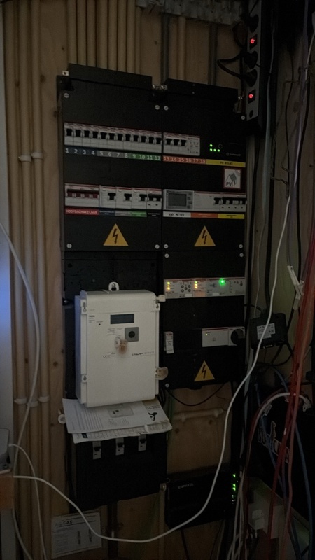

HMS schreef op woensdag 10 juni 2026 @ 20:20:
Dit weekend was het ook hier zover, en heb ik mijn groepenkast vervangen.
Dingen die ik nog niet zo netjes vind (en waar ik graag input op zou willen):
- Geen goede scheiding tussen 'hoog' en laag voltage (rechts boven beltrafo). Hoe krijg ik dit wel? Ik denk opties zijn een stukje flex buis waar de 8V bedrading door gaat IN de kast (wel beetje beun), of proberen aan de zijkant via de buis waar ook de (blanke) aarddraad in zit de kast uit?)
- Neutraal tussen de Schneider selectieve aardlek (is te lang, maar wat een ellende dat de N links zit en ABB de N altijd rechts heeft.)
- Slinger de slang aarde draad van OSB naar rail in de kast, misschien nog ff inkorten.
- Ik heb liever draad te lang dan te kort, maar dan wordt het zo lastig 'mooi' wegwerken boven in de kasten, dus het voelt alsnog wat spaghetti.
Dingen die later gebeuren:
- Fatsoeneren bekabeling CT klem, er moeten nog 2 bijkomen (liggen klaar), maar dat kan pas zodra Enexis geweest is.
- Misschien selectieve aardlek en automaat er uit (gaat naar onderverdeler in de garage met PV, batterij, diepvries, en tuin) en vervangen voor een 5x6mm² kabel met C25 S300 alamat.
Dingen waarover ik twijfel:
- Voor de aardedraad van de fasekoppelaar (linker kast) heb ik VD 2.5mm² draad gebruikt, kan dit? Mijn redenatie was dat deze in principe niet stroom voerend zou moeten zijn dus dat het wel zou kunnen. Anders moet ik deze nog even vervangen voor H07V2-K (waarschijnlijk 1.5mm²)
- Afstand tussen draden van onder naar boven (10mm²), is overgedimensioneerd maar hoe erg is dit?
- Schroeven voor aardrail koppelstukken heb ik op 2Nm gezet, is dit overdreven / schadelijk?
- Blank aardedraad onder de klem was erg pielen, lijkt wel alsof 6mm² blank er niet onder past? Of is dit normaal?
Ik zou zeggen, geef je ongezouten mening. Liefst ook met hoe het beter kan / moet zodat ik er nog wat van kan leren en het aan kan passen.
Waarom in vredesnaam die Schneider aardlekschakelaar ertussen en niet een ABB of een B16 300mA aardlekautomaat?
En waarom vanaf de HS wel naar de koppelblokjes met 10mm2 en waarom vanaf de OSB rechtstreeks naar boven?
Had dat (in mijn ogen) ook gedaan via de koppelblokjes en dan kan je je CT-klemmen om de aanvoer naar de blokjes zetten, daar heb je beduidend meer ruimte.

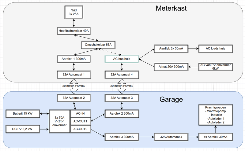

pipspaul schreef op woensdag 10 juni 2026 @ 20:42:
Dag, graag een vraag ivm de verzwaring van mijn groepenkast van 1 x 32A naar 3 x 25A en te plaatsen laadpaal. Ik heb een groot deel van het forum doorgelezen en denk dat ik goed zit, maar hoor graag van de experts hun mening, wellicht zie ik iets over het hoofd.
 Huidig 1 fase:
Emat hoofdschakelaar 40A
2 x EMAT aardlekschakelaars 40A met elk 4 groepen erachter.
  (1 x 4 groepen en 1 x kookgroep + 2 groepen)
PV EMAT aardlekautomaat 16A 300mA voor Solaredge SE2200 1 fase omvormer (Max 12A)
 Nieuwe indeling 3 fasen:
1 x kookgroep en 6 groepen (verdeeld over L1, L2, L3) blijven EMAT automaten
verwijderen alle blauw omlijnde automaten:

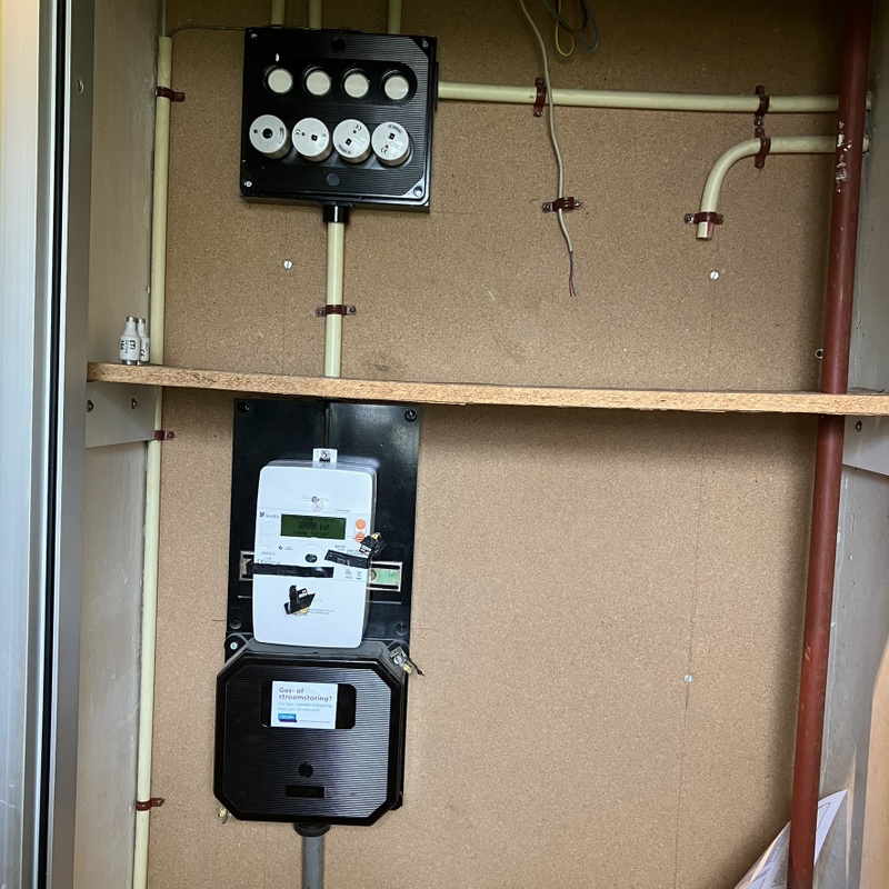

Ik wist niet dat ik de bestaande hoofdschakelaar kon overzetten naar de medusa kast. Ik heb dit vooraf wel bekeken (foto) maar zag de bevestiging met schroeven op bodemplaat en heb vervolgens geconcludeerd dat dit niet gaat.
Dan blijft het nog wel een 30 jaar oude hoofdschakelaar in een nieuwe groepenkast.
Afbeeldingslocatie: https://tweakers.net/i/itX9GMcoybGkSqFMjX-hNyQzf0k=/x800/filters:strip_icc():strip_exif()/f/image/tcSfz2BfWmYAX0riYcEgbAxc.jpg?f=fotoalbum_large

Hoeveel speling zit er nog in de draden tussen hoofdschakelaar en meter, @Taatort ? Bij de Medusa zit de rail een stuk hoger.
  • Taatort
  • Laatst online: 21:49
timovd schreef op vrijdag 12 juni 2026 @ 08:52:
Lastig te zien hoeveel speling ik heb. Wel wat speling als ik de foto zo zien (wat ik ook wel had verwacht), maar lastig te bepalen hoeveel precies. Rail nieuwe kast is t.o.v. de kast van de hoofdschakelaar ca 5,5 cm hoger. Volgens mij zit die rek er niet in en vooraf meten hoeveel, kun je het in dit geval niet.

Ondertussen een heel eind gekomen.. irritant dat 10mm2 er niet in grijs was bij SV.
Afbeeldingslocatie: https://tweakers.net/i/UFd0KfOgMR3Kal6JtqMpEIrE76w=/232x232/filters:strip_icc():strip_exif()/f/image/TPsx8uieyn5Dc4GZsZXnf4Bg.jpg?f=fotoalbum_tileAfbeeldingslocatie: https://tweakers.net/i/zRMo7tCup6l_nHmkHbDt2ri2P1I=/232x232/filters:strip_icc():strip_exif()/f/image/OLJ66tlES11Azt7mqYot2gcH.jpg?f=fotoalbum_tile
  • plag

Thomox schreef op vrijdag 12 juni 2026 @ 13:06:
[Afbeelding][Afbeelding]
Kunt nog overwegen om tussen de 1fase aardlekautomaat en de eerste aardlekschakelaar een 2 voudige kamrail te plaatsen dan hoef je niet twee maal met fase 1 (draad) richting de linkerkast.
Als je verder graag grijs wilt en toevallig in de buurt van rotterdam/den haag woont kun je even langs rijden en 50 cm 10mm grijs meenemen die ik nog heb liggen
[ Voor 8% gewijzigd door plag op 12-06-2026 13:21 ]
Netjes, maar waarom is L1 niet bruin?
  • Thomox
  • Registratie: Augustus 2018
  • Laatst online: 23:16
plag schreef op vrijdag 12 juni 2026 @ 13:15:
Goed punt, ik moet toch nog wat grut hebben, bestel ik een railtje mee. Helaas niet in de buurt van Rotterdam, dankjewel voor het aanbod!
devriesjande schreef op vrijdag 12 juni 2026 @ 13:34:
Oeps, was ik me niet van bewust. Klus ik even om, thanks!

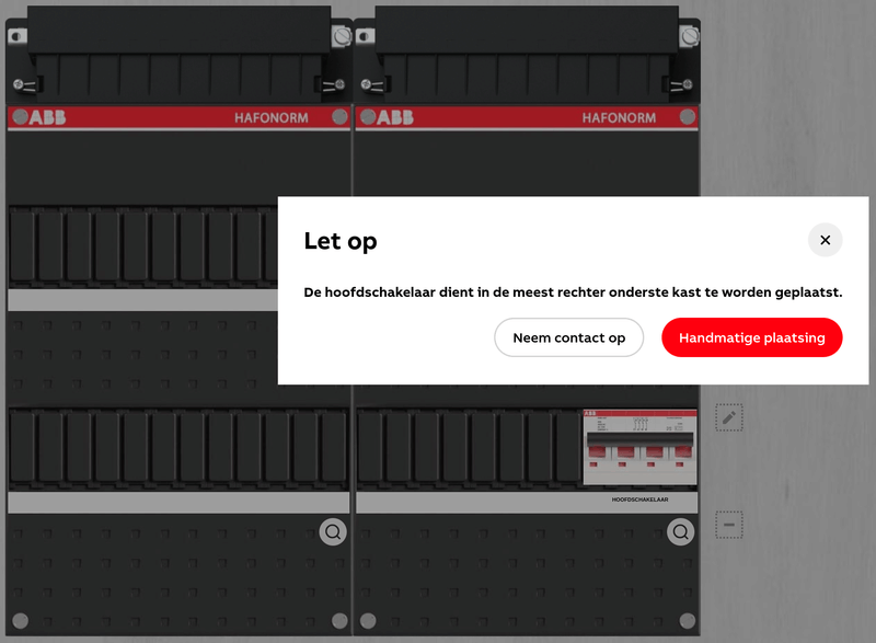

Mij is opgevallen dat de fascistische ABB HAF Configurator die hoofdschakelaar ook perse rechts wil hebben (in de rechter kast), wanneer je 'm naar de linker kast verplaatst (in dit plaatje) vindt ie het opzich wel ok, maar disabled dan wel weer de automatische plaatsing.
Ik kan mij ook geen eis bedenken, maar vraag me af waarom die dat toch probeert af te dwingen ?

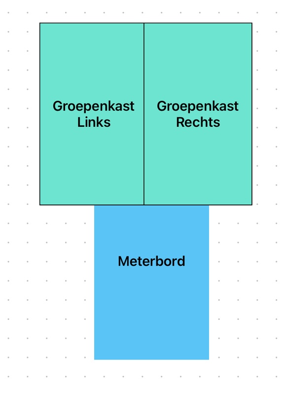

Afbeeldingslocatie: https://tweakers.net/i/p0UYduNkZlDs1IodfS5YtAKCxeE=/800x/filters:strip_exif()/f/image/Jdp4ZuwSPOSzMglaX1BtDW4n.png?f=fotoalbum_large
@DoMoFo ABB heeft in 2020 in Hafonorm-kasten de hoofdschakelaar voor dubbele kasten van links naar rechts verplaatst, met als verklaring dat bij een dubbele groepenkast de rechter kast boven het meterbord komt volgens de zone-indeling en de draden vanuit het meterbord dan al snel te kort zijn.
Dat klopt op zich, en beantwoordt je vraag denk ik, maar het verklaart niet waarom de hoofdschakelaar dan niet standaard links in de rechterkast is gekomen. Zeker met de draadlengte als argument, maar dan aan de afgaande kant van de hoofdschakelaar, lijkt het me handiger om de hoofdschakelaar ongeveer in het midden van het geheel te hebben. Bovendien zit ie bij de enkele Hafonorm groepenkasten ook links, en zou ik denken dat de productie ook makkelijker zou gaan als je meer ontwerpaspecten kunt her gebruiken. Ik vind het jammer dat ze niet gedetailleerder ingaan op de keuzes.

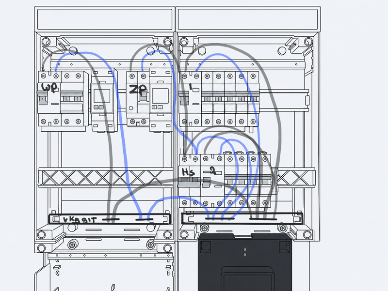

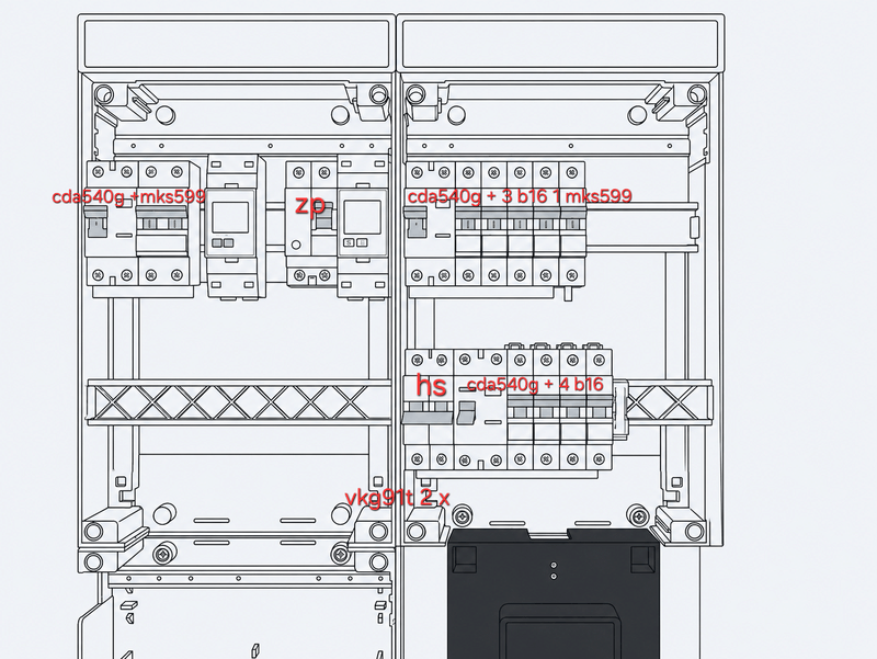

Heb hier nu vandaag de vkg91t klemmen binnen gehad met een kb5fn rails om ipv nu 2 draadjes wat netter weg te krijgen doormiddel van een goede rails.
Heb een schema gemaakt en hier even nog als goedkeuring of dit gewoon goed is hoe ik dit straks wil aansluiten.
Heb nu dus voor allebei de kasten de verdeelklemmen besteld en ga deze aan elkaar doorlussen op de linker kast zit momenteel enkel de warmtepomp en de zonnepanelen in waarvan de wp word aangesloten op de doorgeluste verdeelklem en vanuit de rechterkant word dus ook alles doorgelust vanuit de nieuwe verdeelklemmen naar de aardlekschakelaars.
Hoop dat jullie een beetje begrijpen met de tekening wat ik bedoel maar dit is in mijn ogen allemaal prima zo toch als ik dit zo ga aansluiten.
De zonnepanelen gaan rechtstreeks de hoofdschakelaar in met dubbele adereindhulzen.
Vraag me eigen alleen nog een ding af ik heb momenteel ook al een pijp getrokken voor de toekomstige plugin thuisbatterij deze gaat ook op een eigen groep komen maar hoe ga ik deze groep er straks bij plaatsen ? Want een thuisbatterij moet ik in principe vergelijken met de zonnepanelen toch dus kan deze straks niet op de verdeelklemmen bijplaatsen lijkt mij ofwel ?
Afbeeldingslocatie: https://tweakers.net/i/0vT7tqUvMVWjNKOjnqUI9NmpnyE=/800x/filters:strip_exif()/f/image/3x10CV85ABch9riW5woWPWiv.png?f=fotoalbum_large
Itho amber 65 wp/ 3850 wp zuid platdak opstelling
camel1987 schreef op zaterdag 13 juni 2026 @ 21:06:
Nee, je mist de remautomaat waar je al meerdere keren op bent gewezen.
Die groep moet je net als de PV groep inderdaad aansluiten vóór de remautomaat, die je mist.
Of je moet de gehele kast geschikt maken voor de hoogst mogelijke stroom die kan voorkomen. Nu met alleen PV red je het waarschijnlijk als je de componenten en bedrading vervangt door iets wat voor 63A geschikt is (in plaats van de standaard 40A). Maar met een thuisbatterij erbij voldoet die 63A misschien ook al niet meer...

Xander schreef op zaterdag 13 juni 2026 @ 21:14:

Ik ga een thuisbatterij installeren, en heb daarvoor mijn AC schema getekend.
Afbeeldingslocatie: https://tweakers.net/i/KTglE1ySSezrROnUiFpgwWlH3TA=/800x/filters:strip_exif()/f/image/zLNDr6f3lYzP24rAPRB6Mp11.png?f=fotoalbum_large
Ik ben even nieuwsgierig of ik wel of geen selectieve aardlekschakelaars nodig heb.
En of ik er dan 1, 2 of 3 nodig heb (of geen). Het gaat om de 300mA aardlek 1, 2 en 3.
Volgens mij verplicht de NEN1010 dit niet, maar ik wil ook gewoon een goed robuust systeem bouwen.
Daarnaast ben ik even nieuwsgierig naar jullie mening over de Emat selectieve aardlekschakelaar.
Ik heb alles in mijn meterkast van ABB. Het gaat heel veel zeer doen aan mijn autistisch brein om daar een Emat component tussen te zetten, maar het gaat nog veel meer zeer doen in mijn portemonnee om 3 selectieve aardlekschakelaars van ABB te moeten aanschaffen. Daarom ben ik even nieuwsgierig of de Emat selectieve aardlek gewoon een goed en veilig alternatief is.

camel1987 schreef op zaterdag 13 juni 2026 @ 21:43:
Klopt die remautomaat staat er nog niet tussen die komt naast de aardlek die er nu zit bij de Pv dit is gemaakt via een foto chatgpt dus kreeg die met geen mogelijkheid erbij.
Je hebt het nu over 63 ampère maar op elke YouTube film van het aansluiten van een 10 kwh plugin thuisbatterij word er nooit gesproken over 63 ampère maar gewoon over een eigen groep waar de batterij op aan gesloten moet worden voor maximaal te kunnen ontladen.
Omdat die filmpjes meestal puur gaat om basis instructies van aansluiten, maar aangezien geen enkele kast hetzelfde is blijft alles maatwerk.
Tevens veel cowboys die nergens op letten, de boel erbij in drukken met B/C-merk componenten want maximale winst dan en zal hun het interesseren dat je huis afbrand want zij wonen er niet en ze hebben hun geld al.

Annuk schreef op zaterdag 13 juni 2026 @ 21:51:
Dit alles gezegd hebbende, er is je nu al meermaals gezegd je componenten te upgraden naar minimaal 63A en/of een rem-automaat toe te passen, neem nu aub het advies ter harte en regel dat voordat we hier straks een topic hebben van: "mijn groepenkast is afgefikt, hoe kan dit?"
Volgens mij zeg ik net dat er een remautomaat tussenkomt maar ik deze niet in het schema verwerkt kreeg omdat chatgpt toch niet zo slim is als ik dacht en er geen remautomaat tussen getekent werd.
De oude aardlek 037g automaat gaat vervangen worden door een hager nbn440 b40 met een ada916g.
Of zijn er andere oplossingen die ik als remautomaat kan gebruiken voor de Pv ?
Die nbn is redelijk aan de prijs namelijk

nils_vdg schreef op zaterdag 13 juni 2026 @ 21:44:
Nog niet helemaal het antwoord wat je wenst, maar zou in ieder geval voor de selectieve aardlekschakelaar even bij SanderVunderink kijken, zoekende bij EM op de artikelcode scheelt het €224 p.s.

  • nils_vdg
  • Laatst online: 11-10 20:05
Annuk schreef op zaterdag 13 juni 2026 @ 21:59:
Ik had het inderdaad gezien. Maar de EMAT is nog steeds meer dan de helft goedkoper.

nils_vdg schreef op zaterdag 13 juni 2026 @ 22:09:
Mijn ervaring met Emat aardlekschakelaars zijn niet heel jofel, al verscheidene vervangen binnen 3 - 5 jaar omdat ze dienst weigerden.
Dus nee ik zou ze niet adviseren...
Met degelijke vermogens zou ik wel even achter mijn oren krabben waarom de EMAT de helft goedkoper is.

  • nils_vdg
Aan de ene kant wel, aan de andere kant heeft hij ook gewoon een CE normering en KEMA keur, dus als het onveilig was geweest was het niet op de markt geweest. Maar ik ben geen expert, daarom zoek ik vooral naar ervaringen.
Vraag me wel nog steeds af of die selectiviteit überhaupt noodzakelijk is, en zo ja op welke plek.

nils_vdg schreef op zaterdag 13 juni 2026 @ 22:32:
In dit topic ga je met het noemen van bepaalde merken voor in je meterkast de handen niet op elkaar krijgen. Neem een gerenommeerd merk, 1 maal pijn lijden en daarna de komende 20-40 jaar niet meer naar omkijken - mits correct geinstalleerd. Ik ben dit jaar voor 100% ABB gegaan en de totaalprijs was niet eens zo gek......
Doe het goed of doe het niet.
  • nils_vdg
Op die 7000 euro totale installatie is het inderdaad een druppel op een gloeiende plaat. Zeker in het DC deel bespaar ik niks. Maar het valt achteraf allemaal wel een beetje tegen wat de zelfbouw aan installatie materiaal kost, en ben ook weer geen dief van mijn eigen portemonnee.. Maar denk dat ik wel gewoon voor de ABB wil gaan. 20 jaar geen omkijken naar is ook prettig.
Maar hoop eigenlijk nog steeds dat iemand hier kan aangeven dat ik maar 1 (Aardlek 1) of 2 (Aardlek 2 & 3) selectief nodig heb (met een goede uitleg). Dat scheelt allicht weer wat. Via AI kom ik er niet uit. En voor de NEN1010 maakt het niet uit. Ben benieuwd wat een expert er van vindt..

  • camel1987
  • Registratie: September 2018
  • Laatst online: 05:56
Hierbij de tekening met hetgeen wat er nu in de kast zit.
Heb er momenteel alleen de tekst erbij gezet als er iemand evt de tijd ervoor heeft een bedradingsschema simpel kan tekenen zou dat super fijn zijn. Het liefst met eventueel de remautomaat erbij en welke ik volgens jullie het beste kan gebruiken dan het liefst hager hierover alle hulp is welkom.
Onderin de kasten heb ik dus 2 verdeelklemmen zitten de vkg91t

camel1987 schreef op zaterdag 13 juni 2026 @ 23:10:
Is al genoemd, remautomaat implementeren heeft impact o.a. op je bedrading, dit is niet te tekenen zonder te gummen in je afbeelding.
Alleen al die CDA540G met een kam op je HS is dan al niet mogelijk en je wilt je kam aan de bovenkant van de hoofdschakelaar en niet aan de onderkant. Ik weet zo niet of dat kan bij die Hager.
Edit: Dit schema is ook een bewijs dat AI levensgevaarlijk is, die CDA540G aardlekschakelaar doet niets voor die installatieautomaten daar rechts van met die kam op de HS 8)7 8)7 8)7 8)7 8)7 8)7
[ Voor 8% gewijzigd door True op 13-06-2026 23:19 ]
Weet je zeker dat je dit zelf wilt doen? Je mist duidelijk de benodigde kennis. Je hebt al een advies (remautomaat) genegeerd en je hebt AI gebruikt voor elektra-advies (onverstandig!).
Fouten met elektra kunnen leiden tot brand en elektrocutie. Sleutelen in de groepenkast is haalbaar voor een doe-het-zelver maar je moet wel echt weten wat je doet en dus echt serieuze zelfstudie doen. Als je daar geen tijd voor hebt, overweeg dan om het uit te besteden.

Juerd schreef op zaterdag 13 juni 2026 @ 23:28:
Waar maak jij op uit dat ik advies remautomaat negeer dan 🤦🏼 als je berichten terug leest zie je dat ik dat overzicht met chatgpt gemaakt heb en ik de remautomaat met geen mogelijkheid erbij kon krijgen.
Hoe de meterkast op dit moment is aangesloten heb ik dit ook allemaal zelf gedaan met de info en dit zit al ruim 10 jaar goed zonder brand of m'n haren omhoog maar ik snapte die remautomaat niet omdat er een simpele emat b16-32 automaat gemonteerd was voordat de hager er zat.
Dit is bij 3 buren en mijn ouders idem dito zo aangesloten 4 jaar geleden maar naar wat gegoogeld te hebben en de info hier snap ik waarom de rem automaat wel belangrijk is.
Ik heb toen der tijd alles via de aardlekschakelaars doorverbonden aan elkaar en wil nu dat kast wat netter afwerken dmv de verdeelklemmen. En blijkbaar dus aansluiten zoals het moet het materiaal is er alleen ontbreekt enige kennis me soms nog wel.
@Xander
De bedoeling is wel om bij 1 fase te blijven aangezien de hoofdaansluiting net verzwaard is naar 35 ipv 25 en wij hier momenteel een wachtlijst hebben van langer als een jaar en de kosten hier voor de verzwaring gestegen zijn naar 350 euro. Heb het in principe niet nodig ook want ga nooit geen elektrische auto rijden en de warmtepomp vraagt ook geen 3 fase aansluiting.

True schreef op zaterdag 13 juni 2026 @ 23:18:
Die kam zit uiteraard niet op de cda540g automaat en de hoofdschakelaar dit is idd verkeerd ingetekend door chatgpt vanuit de meter komen de kabels onderin de HS en gaan voeden vanuit boven de doorgeluste ALS de ALS hebben wel allemaal een kam welke doorverbonden worden naar de groepen.

camel1987 schreef op zaterdag 13 juni 2026 @ 23:57:
Oftewel geen ChatGPT gebruiken hiervoor, want die kan blijkbaar niet wat je nodig hebt. Bovendien: AI gebruiken voor elektra-advies is sowieso al onverstandig; de taalmodellen komen nog heel regelmatig met levensgevaarlijke instructies. Echt nadenken kan de chatbot niet.

Juerd schreef op zondag 14 juni 2026 @ 00:31:
Klopt zeer zeker het was meer om gewoon een overzicht te maken in tekeningvorm dat is wel goed enkel verzint hij dus blijkbaar de kleine dingen er zelf bij het was mij nog niet eens opgevallen 😅

  • camel1987
AR34 schreef op zondag 14 juni 2026 @ 08:54:
Even een tip; Ik zag dat je met Hager materiaal aan de gang gaat. Hager heeft een app die zowel op je pc als je telefoon kan draaien, Hager Ready. Hiermee kan je je volledige groepenkast uittekenen, en ook component volgorde en info aangeven. Vervolgens kan je een tekening, elektrisch schema en coderingslijst genereren.
Je moet met de app natuurlijk wel weten wat je aan het doen bent, maar je krijgt in ieder geval geen AI hallucinaties. Of het ook goed werkt met een remautomaat weet ik niet, dat moet je zelf even proberen.
Aanvulling; het is wel een vrij basale app, en je kan bijvoorbeeld niet kiezen welke dinrail waar in de kast komt te zitten, dus je moet even met wat componenten schuiven om te kijken welke wat is. Het kost even een uurtje of twee, maar daar kom je wel uit.
Klopt ja ben hier toevallig gisteren mee bezig geweest maar krijg hier inderdaad de remautomaat niet tussen zoals ze hem hier bedoelen. Hij gaat via de app van de HS rechtstreeks de aardlekautomaten voeden.
En krijg er via de app geen remautomaat tussen.
We hebben nu sinds vrijdag een slimme meter hangen ook en de man van de netbeheerder heeft onze kabel en stalen gasleiding aangemeld voor sanering omdat deze verouderd zijn.
Mischien ga ik wel proberen deze tijdens vervanging naar 3 fase te krijgen. Heb dan enkel een nieuwe HS nodig en heb dan geen gezeur met de remautomaat.

camel1987 schreef op zondag 14 juni 2026 @ 09:15:
Het is allemaal niet heel spectaculair maar meer logisch, als je de logica beetje snapt ben je er ;)
Dat je niet 123 die rem-automaat ertussen krijgt kan ook zijn omdat Hager (en de app) niet alleen specifiek in NL handelen en opereren. ABB heeft er nog wel een mooi document over waar het ook wel in benoemd wordt.
Je omschakelaar zit volgens mij verkeerd. Als je schakelt ga je het grid verbinden met AC out 2.
Als je je huis wil kunnen schakelen tussen grid en accu dan moet je HS en 32A automaat 4 op de ingangen zetten en AC bus huis op de uitgang. 32A automaat 1 is dan direct verbonden met HS.
  • Taatort
Bij familielid binnenkort nieuwe groepenkast voorbereiden. De meterkast voldoet aan minimum afmetingen maar is allemaal redelijk krap. Om zowel links als rechts voldoende ruimte te hebben voor (toekomstige) kabels/ leidingen etc. Is het voorstel de om de 2 nieuwe kasten symmetrisch boven het meterbord te monteren. Mogen we dit zo monteren of zijn er strikte regels dat dit niet zo mag?
Afbeeldingslocatie: https://tweakers.net/i/wa21PT7wd9NwK2D0Wjxl3AtDq-Y=/x800/filters:strip_icc():strip_exif()/f/image/nj9u1fnGBlZwRAkH2QckzQqw.jpg?f=fotoalbum_large
  • PotatoChip
  • Registratie: September 2015
  • Laatst online: 12-10 17:29
Taatort schreef op zondag 14 juni 2026 @ 11:18:
Kan je prima zo uitvoeren zolang je aan de onderzijde van de kasten maar een blindplaat plaatst. in 1 van de 2 kan je dan een sparing maken voor invoer van de nuts.

Ik heb een hele korte vraag (en kom later nog met een andere).
Bij de aanvraag van een verzwaring van 1-fase naar 3 x 25A op https://www.mijnaansluiting.nl staat een melding "Let op: Zorg voor de juiste hoofdschakelaar vóórdat u een verzwaring aanvraagt.".
Nu hebben wij na de slimme meter momenteel 4 van die oude draaistoppen in de meterkast, dus allemaal spul zonder een hoofdschakelaar (zie DraadbreuQ in "Het grote kookplaat aansluiten topic").
Uiteraard gaan we dit vervangen, met voldoende aandacht voor de toekomst. Op het huidige moment vraag ik mij alleen af of de netbeheerder onze aanvraag zal afkeuren en wij daarmee nog verder op de wachtlijst zullen zakken. Heeft iemand hier ervaring mee?
Ja dit kan en mag mits je beide onderkanten maar dicht maakt met een blindplaat zoals @PotatoChip zegt.
Als je behalve de Nuts aansluiting nog meer van onderen moet invoeren moet je zelf vermoedelijk nog (flink) aan de knutsel om dat voor elkaar te krijgen. Mogelijk als je kiest voor ABB kasten kan je misschien iets bereiken voor onder invoeren met dit, hopende dat deze goed in de rand valt en dan net op het meterbord rust, of je moet b.v. een standaard 22x33(39) kast pakken (HLD33) en aan beide kanten ernaast een HNL 11x33 kast, nadeel van deze optie is inderdaad wel dat je wat meer gaat lopen te klootzakken met de doorvoeren tussen de kasten.
DraadbreuQ schreef op zondag 14 juni 2026 @ 11:43:
Als het goed is heb je een aanvraag gedaan en ontvang je een offerte.
Nu weet ik niet meer zeker hoe dat zit of je in de aanvraag of bij akkoord gaan offerte moet aangeven of alles al gereed is voor de verzwaring naar 3F (oftewel zit er al een 3P+N hoofdschakelaar verder maakt het eigenlijk vrij weinig uit), en dan moet je gaan inplannen online, dit kan mogelijk i.c.m. een datum wanneer jij je groepenkast gereed hebt (gemaakt) voor 3F.
Als je de mogelijkheid hebt, zorg dat er een installateur komt (met zegelrecht) die je op z'n minst een hoofdschakelaarkast plaatst, dan kan je verder zelf bepalen/uitzoeken wat er verder nog achter moet gebeuren en wat je daar wilt/gaat/moet plaatsen.
Linkje is een voorbeeld hoor, je kunt ook andere merken en/of opstellingen kiezen, om bij ABB te blijven kan je (mits je dat wilt) ook een HLD22 of HLD16 pakken met een losse hoofdschakelaar, dan zou je mits je dat wenst direct bij de HS nog een overspanningsbeveiliging kunnen plaatsen.
Door deze oplossing (HS in losse kast) kan je makkelijk en veilig boven de HS (mits je dat kunt en wilt) alles zelf aanpassen zonder al te dicht bij spanningsvoerende delen te komen.
Zie dat in het andere topic @Vliegvlug je inderdaad naar hier heeft verwezen, en het verzoek om even duidelijke fotos erbij te plaatsen van je meterkast (maak evt. je EAN nummer op de meter even zwart), en kijk/meet even hoeveel ruimte je al met al hebt (hoogte en breedte), dan kan je/we daarop inspelen i.c.m. je wensen/eisen m.b.t. groepenkast wat er mogelijk is.

Annuk schreef op zondag 14 juni 2026 @ 11:52:
Nee, we zitten momenteel nog in dat proces
Absoluut, zijn we ook van plan en bedankt voor de tip m.b.t. de kast. Daar waren we nog niet op gekomen :)
(foto zonet pas gereed, dus bij deze)
Afbeeldingslocatie: https://tweakers.net/i/Qke0gtCVp6hUwqOvGJugSaFO8LQ=/800x/filters:strip_icc():strip_exif()/f/image/mvHbxYO1lkyz9S7qD3MkGbZg.jpg?f=fotoalbum_large
DraadbreuQ schreef op zondag 14 juni 2026 @ 12:07:
Kan aan deze foto natuurlijk nog niet echt inschatten welke ruimte je wel/niet hebt (hoogte m.n.) maar je kunt in ieder geval wel tenminste 2 kasten naast elkaar kwijt.
Hier evt. 2 opties die een mogelijkheid zouden kunnen zijn
Optie 1 als je wel tenminste 60cm in de hoogte beschikbaar hebt + hoogte voor de invoerbuizen
Afbeeldingslocatie: https://tweakers.net/i/E63QJlkE1xj9bgdFZc1ws9vh6mA=/fit-in/4000x4000/filters:no_upscale():strip_exif()/f/image/Khlqe9qwl4AEtR1P9ro8Qo4N.png?f=user_large
Waarbij je nu door de/een installateur met zegelrecht die onderste kast kunt laten plaatsen met de hoofdschakelaar, dan kan de rest evt. later (bovenste 2 kasten).
Optie 2 als je niet die hoogte hebt, maar wel plm 40cm + ruimte voor de invoerbuizen
Afbeeldingslocatie: https://tweakers.net/i/gw2mWMcVTwouB12rStzMYaV6SE0=/fit-in/4000x4000/filters:no_upscale():strip_exif()/f/image/W7IfL4qa9A5A3UPLkoWW9v9q.png?f=user_large
Evt. optie 3
Afbeeldingslocatie: https://tweakers.net/i/PcUnQlo92V7e5w--4D-66lqSGo0=/fit-in/4000x4000/filters:no_upscale():strip_exif()/f/image/R29mCvbSDgchb5MpOE5UE3TK.png?f=user_large
Dan laat je wel een 22x22 kast plaatsen boven het meterbord (linkse kastje) en dan kan je opzij verder uitbouwen.. mogelijk zelfs naar 3 kasten breed b.v. (maar zo niet mogelijk in deze configurator)
Opties genoeg, maar dan moeten we in dit geval dus nog wel even je afmetingen hebben.
Vanaf het meterbord omhoog de hoogte (tot aan plafond bij voorkeur)
Vanaf linkerkant meterbord naar rechts toe gemeten de breedte (tot aan die rode buis).
En zo op het oog is het meterbord gelukkig wel een standaard 22cm breed versie en geen smal model, is opzich dus ook vanaf de rechterkant van het meterbord naar rechts te meten voor het gemak, als het meterbord inderdaad 22cm breed is.
En haal dat plankje die overdwars zit even weg ;) zo te zien heb je er niets aan en voor jezelf maakt het het straks alleen maar makkelijker met je groepenkast als dat ding niet in de weg zit.
