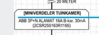

sorry, in jouw schema zit wel degelijk een 3-fase alamat in de subverdeler. kijk maar:
Afbeeldingslocatie: https://tweakers.net/i/GCoIgsLYvnHz2gSBsRiuTuUKsHg=/fit-in/4000x4000/filters:no_upscale():strip_exif()/f/image/NEtTYMpUxlLFMWoKpahqHG7O.png?f=user_large
daar staat echt ABB 3P+N en dat is dus een 3-fase alamat; mogelijk dat je daar hebt vergist, niet erg, maar dan hebben we het ook maar over 1 1-fase aansluiting (wat het dan ook veel logischer lijkt)

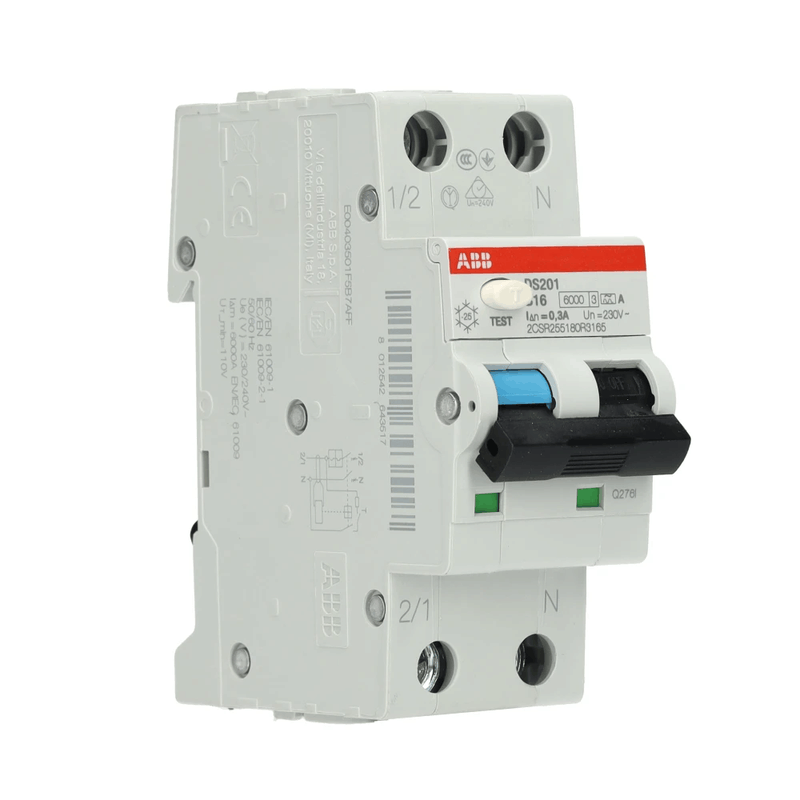

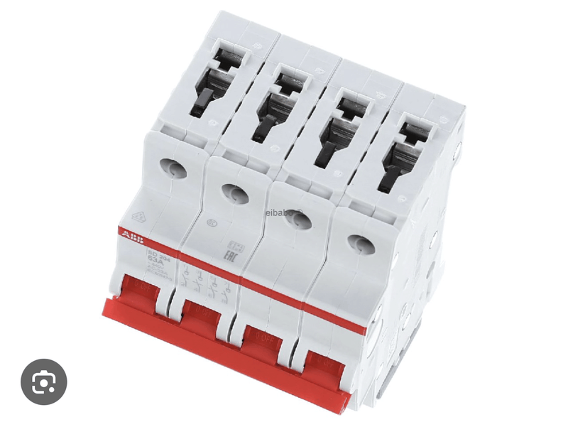

mijn advies zou dan ook deze ABB alamat zijn: ABB aardlekautomaat B16 1P+N 300mA Type A (2CSR255180R3165) en met circa 71 euro een prima prijs voor een 300mA alamat.
Afbeeldingslocatie: https://tweakers.net/i/KEKPg4V0nySfVVwJRwsG-7DRZS0=/800x/filters:strip_exif()/f/image/vxfWxCfiTZZTX7dn1i5nkNn4.png?f=fotoalbum_large
denk er aan dat deze ook spaningsonafhankelijk moet zijn, nieuwere eis vanuit de NEN1010. Deze is dat overigens ook.
Excuus, dat was een fout in het eerste schema.
Dank voor het advies, 300mA sluit aan bij wat Hoymiles (fabrikant) adviseert. Die ga ik kopen. Ik ben bekend met de eis van spanningsonafhankelijkheid.

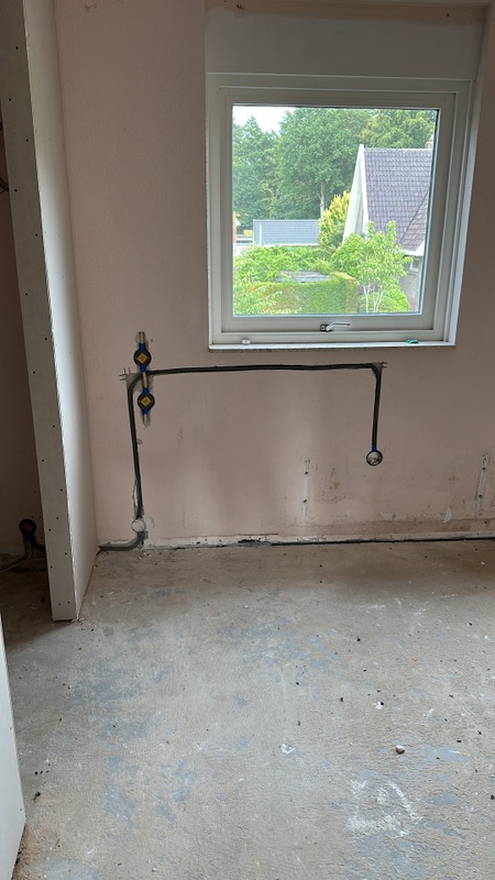

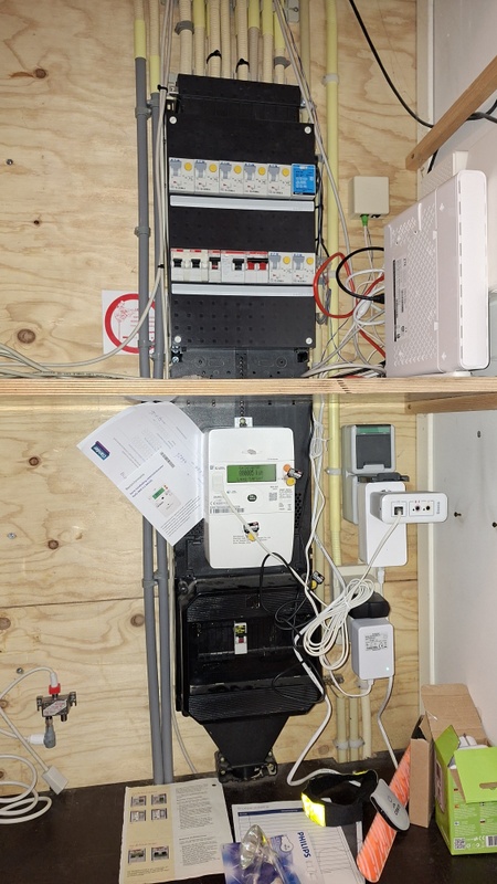

De elektricien heeft door een kabel heen gefreesd bij het leggen van een nieuw kabel en dit nu zo opgelost. Hij zegt: foto van maken en nadien dicht stucen.
Verstandiger om er blinde afdekplaatjes op te leggen? De kabel komt van een voor mij onbekende plek/functie beneden naar een onbekende plek/functie boven, dus kabels opnieuw trekken is denk ik geen reële optie. Stukadoor komt ook maandag al.

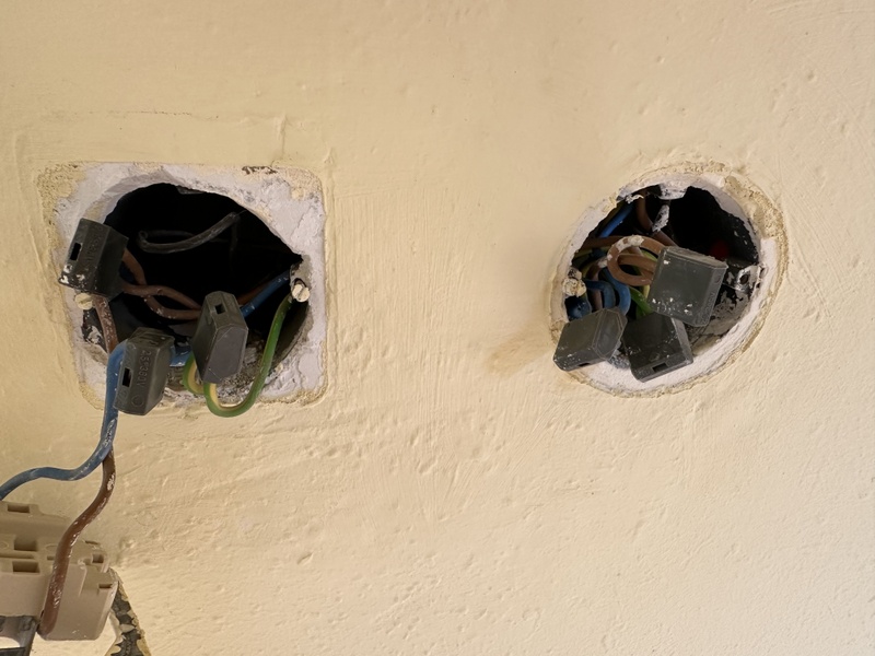

Afbeeldingslocatie: https://tweakers.net/i/z0RtsGM0nX1rO4w-OpRr3_u6Xmo=/x800/filters:strip_icc():strip_exif()/f/image/BHVp98zpbmsBTDF2TAdI782C.jpg?f=fotoalbum_large
  • Septillion
  • Laatst online: 22:05
Septillion
@Pepper92 Je kan het zo laten maar ze dienen gewoon open te blijven. Dus zit je daar met twee random kapjes op de muur.
Met doorgelezen werd toch snel duidelijk waar het voor was neem ik aan...
  • Pepper92
  • Laatst online: 19:29
@Septillion hebben ze voor zover ik weet niet gedaan. Hebben dit ook niet genoemd, kwam er zojuist achter 🫠 maar goed meterkast zit er min of meer onder, dus zal wel de stroomvoorziening van de kamer erboven zijn.
[ Voor 32% gewijzigd door Pepper92 op 31-07-2026 19:48 ]
  • jadjong
Twee keer zwart en een keer bruin past meer bij een wisselschakelaar voor verlichting. Lekker nieuw draadje trekken.
@Pepper92 bruin + 2x zwart kan eigenlijk alleen maar naar een schakelaar gaan, voor een wisselschakeling.
Je moet echt binnen 5 minuten kunnen vinden waar dit voor is, maak de doorverbinding los en kijk wat er niet meer werkt. Dit fatsoenlijk oplossen, dus de inbouwdozen eruit, een nieuw stukje buis er tussen en nieuwe draad trekken moet normaalgesproken ook wel binnen een half uurtje lukken. Ik zou daar meer zin in hebben dan 2 inbouwdozen boren. Beetje jammer dat een "elektricien" je nu hier mee laat zitten.
  • FredvZ
  • Laatst online: 09-10 13:35
@Pepper92 Ik zet mijn geld op de drie-standen schakelaar van de MV. Das de enige die ik kan verzinnen die van de BG naar de tweede verdieping zolder gaat.
Makkelijk te testen: trek in het korte deel, tussen de dozen, de bruine draad los en kijk of je de MV nog kan schakelen.
Ik zou er ook de voorkeur aan geven om de draden in zijn geheel te vervangen. De kosten hiervoor zou ik mindering brengen bij het betalen van de elektriciën. Laat het vooral zijn leergeld zijn om niet horizontaal te frezen.
[ Voor 29% gewijzigd door FredvZ op 31-07-2026 20:10 ]
  • Pepper92
Thanks voor alle reacties. Ik bel er maandagochtend maar achteraan. De mechanische ventilatie zou kunnen natuurlijk, en zou een uitkomst zijn want die wordt vervangen voor een met draadloze bediening. Beneden ligt alles open / schakelaars er af, dus moet even uitvogelen of ik het dit weekend zelf kan testen.
Schakelaar in die kamer zit in elk geval aan de tegenoverliggende muur.
[ Voor 10% gewijzigd door Pepper92 op 31-07-2026 21:40 ]

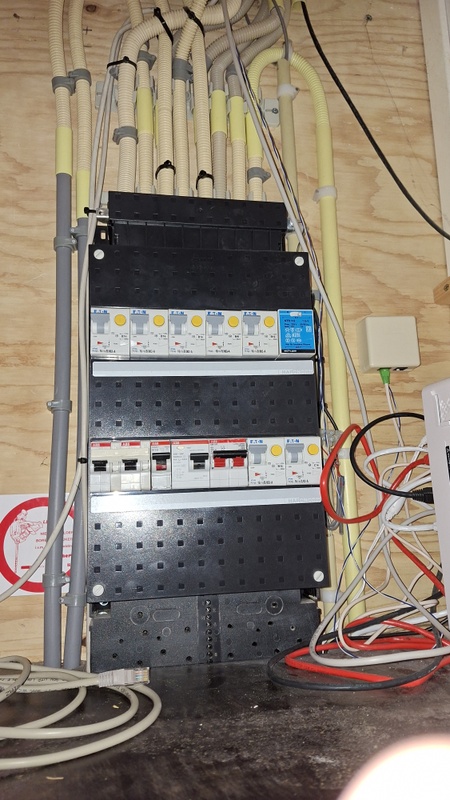

Ik wil mijn meterkast (jaar 2000) laten voorbereiden voor een fase 3 aansluiting voor een laadpaal. Nu heb ik offertes hiervoor aangevraagd. Sommige bedrijven geven het advies om de gehele meterkast aan te passen zodat het voldoet aan de laatste normen. Dit is aanzienlijk duurder dan alleen de 3 fase voorbereiding. Is dit nodig/verstandig?
Afbeeldingslocatie: https://tweakers.net/i/1d0aW1RYzAtCD8nFbFYTvoygouE=/x800/filters:strip_icc():strip_exif()/f/image/vg7SjS2EuiOzOOXDh0AxzeTL.jpg?f=fotoalbum_large
Afbeeldingslocatie: https://tweakers.net/i/zZa-gxZr6RbKddEf1LSgK5VvE-k=/x800/filters:strip_icc():strip_exif()/f/image/LeZzjpkztDl0kb9VZ3n57iBz.jpg?f=fotoalbum_large

  • habbekrats
  • Laatst online: 20:27
@Marang73 Ik zie de noodzaak daar niet echt voor alle huidige componenten zijn A merken. Wel zal er in de kast het nodige moeten gebeuren om er een 3 fase hoofdschakelaar in te zetten.
Dat kan om van de huidige kast een aantal automaten van de onderste rij naar de nieuwe kast te verhuizen. Het buizenwerk er boven is wel firma rop en scheur.
Ter aanvulling een rijtje Eaton alamats is niet goedkoop welke er nu in zitten.

Marang73 schreef op zaterdag 1 augustus 2026 @ 10:20:
Beetje wat @habbekrats zegt...
Anderzijds als de gehele installatie van 2000 is zit je grofweg al grotendeels tegen het einde van zijn normale levensduur en kan het geen kwaad om de boel te vernieuwen (en een stuk netter te maken).
P.s. ter aanvulling het plankje voor het meterbord langs moet verwijderd worden anders past er geen 3F meter en gaat de monteur onverrichter zake retour.
@Marang73 Naast de bestaande kast zo een zelfde kast, de grijze pijpen verplaatsen of van onderaf invoeren op de nieuwe kast. Alle bestaande alamats van Eaton handhaven, het ABB spul verkopen en de kookgroep vervangen door een Eaton krachtgroep- alamat, en voor de laadpaal een 20A versie. En natuurlijk een Eaton 3 fase hoofdschakelaar.
En die laatste ABB goep met zijn eigen aardlek vervangen door een Eaton alamat.
Waar is die C 16 voor? Foutje of gewoon wel een C maar geen B bij de hand?

Bedankt voor de adviezen. @onetime ik heb totaal geen verstand van elektra dus kan je vraag niet beantwoorden :)
@Annuk levensduur meterkast componenten zelf nog niet aan gedacht. Dit vind ik wel een reden om alles te laten vervangen.
Marang73 schreef op zaterdag 1 augustus 2026 @ 10:52:
Kan zo uit je foto geen goede indicator van ruimte halen (breedte en hoogte).
Maar zou het allemaal in de hoogte passen (en mogelijk wat bekabeling vanaf onderen verlengen) heb je een nieuwe ABB kast met een 3P+N B16 30mA aardlekautomaat voor de kookplaat en 9 eindgroepen met 3 aardlekschakelaars voor ongeveer €400 thuis geleverd.
[Edit]
Zit er alleen nog geen beltrafo bij in...
[ Voor 3% gewijzigd door Annuk op 01-08-2026 10:58 ]
onetime schreef op zaterdag 1 augustus 2026 @ 10:48:
Hoe kom je bij een laadpaal voor @Marang73 ?
Ander topic ofzo? Want volgens mij lees ik hier niets over een laadpaal :?
I stand corrected, niet goed gelezen 8)7
Voorbereiden op laadpaal...
@Marang73 weet je al wat voor laadpaal en met hoeveel kW je wilt laden? Daar hangt je zekeringswaarde vanaf voor je laadpaal, wil je met 11kW laden dan moet je inderdaad een B/C20A aardlekautomaat pakken zoals @onetime zegt.
[ Voor 17% gewijzigd door Annuk op 01-08-2026 11:12 ]
heel simpel, deze groepenkast kun je niet verder naar een 3-fase om laten zetten, gewoon omdat je geen ruimte meer hebt voor een 3-fase Hoofdschakelaar (HS) en dat is voorwaarde voordat je een 3-fase hoofdaansluiting kunt aanvragen.
Dus die 3-fase HS moet er dus al inzitten op het moment dat de monteur van jouw netbeheerder komt, zit die er niet gaat deze onverrichter zake gewoon weer weg maar moet je wel betalen.
Je hebt dus zonder meer een nieuwe grotere kast nodig, en gezien de leeftijd van de oude ( einde levensduur) lijkt het me inderdaad raadzaam om direct alles compleet te vervangen.
  • Marang73
  • Registratie: Maart 2025
  • Laatst online: 00:23
@Annuk fase 3 voorbereiding is idd voorbereiding voor een laadpaal
@Jan-tweak ik heb een offerte waarbij aanpassingen worden gedaan voor een fase 3 aansluiting zonder de hele meterkast te vervangen. Wel raar als dit met de huidige setup niet mogelijk is terwijl ik wel foto's heb meegestuurd voor de offerte
@Marang73 Met 8x abb-aardlekautomaat-b16-1p-n-30ma-1-module heb je ruimte voor 3 fase hoofdschakelaar en 2x 3 fase alamat.
edit: in de bestaande kast.
edit2: ja is iets duurder maar je behoud aardlek onafhankelijkheid per groep, wat je nu hebt.
en alleen de kast hoeft te worden aangepast.
[ Voor 28% gewijzigd door onetime op 01-08-2026 11:22 ]

Jan-tweak schreef op zaterdag 1 augustus 2026 @ 11:11:
Daarom schreef ik ook deel van onderste rij overzetten naar nieuwe kast.
Marang73 schreef op zaterdag 1 augustus 2026 @ 11:15:
Had de laadpaal over het hoofd gezien, dan zou ik evt opteren voor de bijna dezelfde kast als net maar dan met 2x 3P+N alamat, waarvan je eentje (tegen kleine meerprijs) hopelijk kunt laten upgraden naar een B20 30mA aardlekautomaat 3P+N.

onetime schreef op zaterdag 1 augustus 2026 @ 11:19:
klopt, alleen wat is dan zijn voordeel als je toch al de complete inhoud gaat vernieuwen, want dan zou ik als ik @Marang73 was namelijk ook direct kijken naar een grotere kast waar je dan ook nog ruimte hebt voor toekomstige uitbreidingen, en laten we eerlijk zijn, vaak is een nieuwe kant en klare kast compleet met nieuwe componenten onder de streep goedkoper dan als je alles uit een kast moet gaan halen en alles weer terug in die zelfde kast moet plaatsen, kost normaal gezien gewoon meer uren en uren zijn op dit moment eigenlijk duurder dan de onderdelen zelf.
Kun je dit zelf is het natuurlijk een heel ander verhaal, maar in dit geval waar je het moet laten doen zou ik hier echt voor een nieuwe en grotere kast kiezen, zeker met het oog op de toekomst.
Wat @onetime hier ook al aangeeft, het is wel mogelijk ik vraag me alleen af of je niet beter een grotere kast kunt nemen ( daar lijkt me ook voldoende plek voor ) ik denk dat dit niet echt veel duurder zal zijn, een groter kast met 36 modules ipv je huidige 24 bv van Schneider heb je als voor circa 80 euro, eentje met 48 kost maar 90 euro (die zou dus ook kunnen passen).
  • Marang73
@Jan-tweak ik ga dan voor de offerte vragen om een nieuwe grotere kast. Eerlijk gezegd gaat het mij niet om de goedkoopste oplossing liever wat meer uitgeven zodat alles toekomst proof is

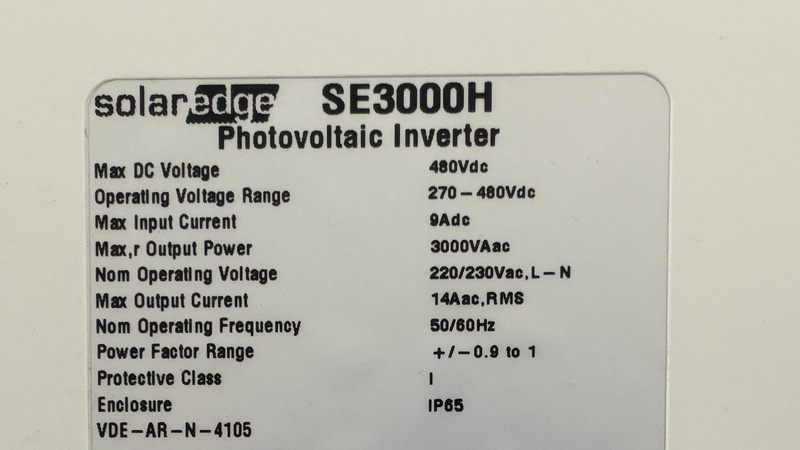

  • DonMetal
  • Laatst online: 22:03
Annuk schreef op zaterdag 1 augustus 2026 @ 10:43:
Dit kan maar is geen vast gegeven.
De meeste partijen dekken zichzelf in door hogere wens-waardes aan te geven dan eigenlijk nodig, want dan valt de spullenboel niet of nauwelijks uit als het op of over het randje zit.
Tevens kan ook de aardlekschakelaar/automaat gedegradeerd zijn en te vroeg uitschakelen... Hoeft niet perse de fout te zijn in/van de PV installatie.
@DonMetal moet inderdaad even kijken (en hier benoemen) welke omvormer hij heeft.
Vanuit gaande van wat hij nu gezegd heeft gaat het om zekering karakteristiek B en niet om aardlekschakelaar type B.
Afbeeldingslocatie: https://tweakers.net/i/eUds91Gwja_To3xmOZuSuYFD2go=/800x/filters:strip_icc():strip_exif()/f/image/2gDpIOc7x2x0ug7jeVJQ226e.jpg?f=fotoalbum_large
Volgens mij is dit alles wat je zou moeten weten om er iets slims over te zeggen.
Ik heb er gewoon goed hulp bij en ga niet lopen knutselen, maar grijp de kans graag aan hier nu zelf ook meer van te leren.

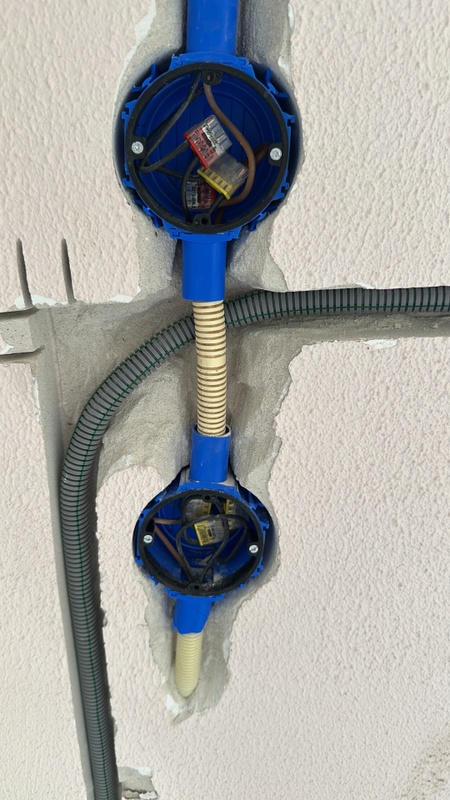

  • Pepper92
FredvZ schreef op vrijdag 31 juli 2026 @ 20:08:
Korte update, ze komen hier uit, lussen door naar boven en vanuit daar denk ik inderdaad naar de MV. De rode stroomdraad wordt echter wel gebruikt als voeding voor deze twee stopcontacten.
Hoop de elektricien zover te krijgen morgen even nieuwe te trekken. Zelf proberen kan natuurlijk maar als ie breekt ben ik helemaal de pisang.
Afbeeldingslocatie: https://tweakers.net/i/XiLPghHV-j_6cg5HcXZC0DQ475w=/800x/filters:strip_icc():strip_exif()/f/image/meDCXwSxf09UiTV3HoS1eFMw.jpg?f=fotoalbum_large

Is het toegestaan om in een ABB hoofschakelaar twee enkele adereindhulzen te plaatsen in allebei de kooien? Dus in plaats van een twin-huls in de voorste, een enkele ik de voorste en een enkele in de achterste (waar normaal de kamrail in gaat).
Ik beschik over de juiste perstang voor 2x10mm2, maar op korte termijn wordt er verder uitgebreid met een kamrail, en als ik nu een twin huls pers moet ik die dadelijk weer afknippen.
Afbeeldingslocatie: https://tweakers.net/i/UUuCLTTq9coR8NS10Hh364OKBXQ=/800x/filters:strip_exif()/f/image/q6yZZycVJ2dXFucSJhLPKuL4.png?f=fotoalbum_large
[ Voor 27% gewijzigd door Ethiron op 01-08-2026 22:14 ]
  • Rimco
  • Laatst online: 20:15
Rimco
Lekker duurzaam, denk ik
@Ethiron ja.

Ben even opzoek naar onafhankelijk advies, een elektromonteur wilt een Hager kast bij mij installeren, maar die zijn standaard (veel) hoger dan m'n Holec HH kast:
Afbeeldingslocatie: https://tweakers.net/i/5UyqHhPuHyQMicW62Fhr2wBeQic=/x800/filters:strip_icc():strip_exif()/f/image/dMqa05XayxFuxoks0O17J0V4.jpg?f=fotoalbum_large
Daar passen standaard ABB componenten 1 op 1 op de plek waar m'n kast en hoofdschakelaar nu hangt.
Ik ga in februari over van 1x25 naar 3x25 en zat eigenlijk aan de volgende configuratie te denken met een losse hoofschakelaar op de locatie van de huidige hoofdschakelaar:Afbeeldingslocatie: https://tweakers.net/i/qOk1auef43NjXA5NcM2xuMhLvdY=/x800/filters:strip_exif()/f/image/gIW9sthhLXcA4DueAwZHkIGZ.png?f=fotoalbum_large
+ hoofdschakelaar onder de hoofdkast:
https://www.elektramat.nl...a-220x110mm-ip20-6962-16/
Dan hoef ik verder niks aan de lengte van de binnenkomende pijpen en kabels te doen en kan het plafond er ook weer normaal in. Ik heb dan 7 groepen en een krachtaardlekautomaat (3-fase) voor m'n kookplaat en een dinrail stopcontact... en genoeg ruimte om nog een aardlek en 5 groepen bij te plaatsen op termijn. Dit mag / kan toch gewoon?
  • SiErRa
  • Laatst online: 16:24
Je moet wel naar de combinatie van het huidige hoofdschakelaar kastje i.c.m de groepenkast kijken. Is het dan niet (ongeveer) even hoog? Dit zit bij een Hager kast samen op de DIN rail. De Hager kasten lijken ook een stuk hoger door de buisinvoer die meestal op het plaatje staat.
Maar je zou ook kunnen doen zoals je beschrijft, al zou ik dan alvast vooruit denken en in het zij kastje een 3e 1f aardlek schakelaar toevoegen i.p.v. het stopcontact, met daarop 1 groep waar je in de meterkast een opbouw WCD voor maakt. En hiermee kan je de groepen ook wat beter over de 3 fasen verdelen straks.
ArcticWolf schreef op zondag 2 augustus 2026 @ 15:54:
Dit is 22x33 + 22x11cm oftewel 44cm wat je nu hebt aan hoogte.
Ik ga in februari over van 1x25 naar 3x25 en zat eigenlijk aan de volgende configuratie te denken met een losse hoofschakelaar op de locatie van de huidige hoofdschakelaar:[Afbeelding]
Houd er in deze rekening mee dat je dan dus uitkomt op: 22x11 (hs kast) + 22x33 (HLD33 ABB kast) + 7,5cm van de buisinvoer, oftewel je komt sowieso in dit geval 7,5 cm hoger uit en moet je dus sowieso de buisjes iets inkorten.
De lengte van de draden ben je inderdaad nodig, want die komen in dit geval ongeveer gelijk, maar de lengte van de buisjes dus niet.
En tip: doe geen din-rail wcd om continue te gebruiken, die zit je altijd in de weg als je er bij moet en het kapje moet eraf.. doei internet/wifi waarschijnlijk ;)
Plaats zoals @SiErRa al zegt net boven/onder/naast de kast b.v. een ABB 3611S met een WCD deksel

  • ArcticWolf
SiErRa schreef op zondag 2 augustus 2026 @ 16:48:
De Hager kast zou ca. 6 cm hoger uitkomen tov. het plaatje was ik liet zien (met ABB spul).
Annuk schreef op zondag 2 augustus 2026 @ 17:12:
Dank, hier heb ik wel wat aan.
Huidig is er een groep doorgelust naar een WCD in de meterkast... mag tegenwoordig absoluut niet meer maar het werk wel goed ;)
ArcticWolf schreef op zondag 2 augustus 2026 @ 18:55:
Hoe bedoel je?
Gebeurt genoeg hoor dat b.v. de groep voor de overloop en hal via een doos in de mk gaat waar WCD's op zitten, of met aftakblokjes bovenop de automaat.
Zeker op een groep die niet heel erg wordt belast.

Annuk schreef op zondag 2 augustus 2026 @ 19:00:
Hoe bedoel je?
Een andere monteur zei dat het absoluut verboden was tegenwoordig om met aftakblokjes een WCD op een groep aan te sluiten (zoals in mijn geval), ik neem die gasten die een offerte aanvraag komen doen wel met een korrel zout, maar dacht in dit geval dat het wel legit was, maar het mag dus nog steeds?
Dit is precies waarom ik de groepenkast waarschijnlijk gewoon zelf ga vervangen... al die bs opmerkingen van "monteurs", om te kotsen...

Heb een camera in de schacht van de meter en hoofdzekeringen geduwd en de bekabeling van de meter naar de hoofdschakelaar is huidig veel te kort om evt. een Hager kast met hoofdschakelaar te bereiken.
De meter gaat toch vervangen worden, dus als ik de huidige fase en nul afdop en de groepenkast en hoofdschakelaar vervang dan is er niets aan de hand toch...

Annuk schreef op zondag 2 augustus 2026 @ 19:53:
Wago 221's ??
Stekker van de accu af, netjes strippen en de draden evt voorzien van adereindhulzen en dan in de wago's
Ik heb eigenlijk altijd geleerd dat je flex koper zonder adereindhuls in een wago moet stoppen. Ik kan me voorstellen dat je dan beter contact maakt zonder het koper stuk te maken. Bij een kroonsteen wordt het uiteraard anders.
  • ArcticWolf
Jan-tweak schreef op zondag 2 augustus 2026 @ 19:58:
Waarom zo moeilijk, gewoon twee ABB kasten nast elkaar, gezien je foto lijkt daar voldoende ruimte voor en dan kun je de hoofdschakelaar ook gewoon in de kast zelf plaatsen. en heb je zelfs nog 12 - 4 (plaats van de HS) = 8 extra modules over. en een 2 * 12 kost maar 25 euro meer dan de rechtse 2 * 6 ( 1/2 kast). en dan wordt de kosten voor een HS ook minder.
je kunt eventueel op de plaats een lege kast (ABB HAF groepenkast leeg met blinddeksel 220x110mm (HL11)) plaatsen als dat beter uitkomt.
Foto's zijn misleidend, denk niet dat er 2 volledige kasten naast elkaar passen... maar zal eens meten.
De boel blijft onder spanning staan en is dus niet veilig gesteld, en onthoud er zit GEEN aardlekbeveiliging oid voor je hoofdschakelaar, dus zonder volledige sluiting oid schakelt het niet zomaar af.
Thomox schreef op zondag 2 augustus 2026 @ 19:58:
Het kan en mag indd zonder huls, maar werk ze zelf eigenlijk altijd af met een huls.
Geïsoleerde huls 2,5mm2 past niet in de wago 221-4xx serie maar een ongeïsoleerde huls wel.

En hoe denk je dit verder dan te gaan oplossen als je nu je kast gaat vervangen?
Weet ik, doek en tang en dan fase en nul goed afdoppen... veel meer kan ik niet doen. klapt de hoofdzekering heb ik een probleem ja.
Als de meter en hoofdzekering worden vervangen mag de netbeheerder nieuwe bedrading aanleggen tussen de meter en de hoofdschakelaar, ik ga daar huidig ook niet over.

Annuk schreef op zondag 2 augustus 2026 @ 20:13:
Ik geef er de voorkeur om geen adereindhulzen in een Wago 221 te gebruiken, omdat dan het contactoppervlak wat groter is. Ik was benieuwd naar het officiële statement van Wago daarover en vond een tabel onderaan deze pagina: https://www.wago.com/glob...ers/helpful-tips/ferrules
De 221-4xx serie kan inderdaad normaliter t/m 4 mm² aan, en met adereindhulsjes maar tot 1.5 (met isolatie) of 2.5 (zonder isolatie) mm².
Over een eventuele vermindering van de maximale belastbaarheid heb ik niks kunnen vinden.
ArcticWolf schreef op zondag 2 augustus 2026 @ 20:30:

Maar wanneer wil/ga je je kast vervangen dan? Want dan zal je linksom of rechtsom toch ook eerst ergens moeten verlengen?

Andrehj schreef op zondag 2 augustus 2026 @ 20:35:
Komt misschien ook door het werk, maar wij moeten alles persen, en dat hanteer ik thuis eigenlijk ook.
Hoe bedoel je de vermindering van de belastbaarheid? Of zie ik ergens iets over het hoofd.
  • Andrehj
Annuk schreef op zondag 2 augustus 2026 @ 20:50:
Mijn aanname was dat je bij het gebruik van adereindhulsjes een kleiner contactoppervlak hebt en dus een lagere belastbaarheid. Maar daar heb ik vanuit Wago niks over kunnen vinden.
Andrehj schreef op zondag 2 augustus 2026 @ 21:27:
Tegenover het grotere macroscopische contactoppervlak staat een lagere klemdruk omdat de veer nauwelijks wordt ingedrukt. Dat kan alsnog een kleiner microscopisch contactoppervlak geven, omdat het materiaal (vooral de tinlaag die in de wago op de koperen strip zit) minder vervormt. Het verschil is relevant, omdat de geleiders nooit perfect glad zijn. Zie animatie.
Bij tests die ik heb gedaan met een 4-puntsmeting zag ik dan ook steeds een lagere overgangsweerstand bij gebruik van adereindhulzen in wago 221. Maar ook zonder adereindhuls was de overgangsweerstand zeer acceptabel, en met adereindhulzen in lasklemmen kun je allerlei fouten maken die zonder adereindhuls niet lukken. Ik gebruik wago's daarom meestal zonder. In geschroefde klemmen en als ik verwacht het meermaals los te gaan halen (proefopstellingen) gebruik ik wel adereindhulzen.
