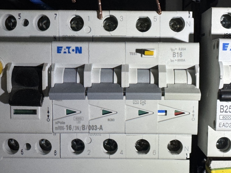

HELP
Ik voer een kleine wijziging uit in een groepenkast die tot dat moment prima werkt. Bij het uitschakelen druk ik netjes op de testknoppen van alle ALS’en en zet daarna de hoofdschakelaar uit.
Na m’n werkje zet ik de hoofdschakelaar weer aan en de ALS’en. Nu blijkt de aardlekautomaat van het fornuis opeens niet meer in te willen schakelen. Ook niet als de hoofdschakelaar uit staat. Bij het omhoog doen van de hendel hoor (en voel) je halverwege een klik en schakelt-ie intern alweer uit.
Wat kan hier aan de hand zijn?
Is-ie dan kapot?

Als het ding vanzelf weer uitschakelt wanneer er geen spanning op staat denk ik dat het kapot is. Of stuk.
@Hippe Lip Ja dat lijkt kapot. Die indicatievenstertjes zouden ook nooit zoals op de foto moeten zijn, met de aardfoutindicator half blauw en de schakelstandindicator grotendeels rood met een beetje groen.
Een paar goede klappen met je vuist kunnen wel eens helpen O-). Als tijdelijke oplossing mocht je vanavond graag koken. Sowieso tijd om een nieuwe te bestellen.

Xander schreef op maandag 3 augustus 2026 @ 14:54:
Tja, die klappen had al eens uitgedeeld met de achterkant van de schroevendraaier, maar helaas zonder resultaat.
En die indicatoren vielen me ook al op.
Nieuwe bestellen dus.

Even een ander vraagje met betrekking tot zo'n Eaton aardlekautomaat...
Moet dat blauwe vlaggetje dan ook zichtbaar worden als je enkel op de test knop drukt? Ik kan mij namelijk niet herinneren dat ik dat ooit heb zien verkleuren. (kan ook zijn dat ik dement begin te worden)
-(de 2p varianten)

Waarvoor is de 4P aardlekschakelaar? Want alle 3P+N heb je als aardlekautomaat?
Wat doen die 2 fornuisgroepen B16 in je kast?
Als je bij SV gaat bestellen zou ik de ABB overspanningsbeveiliging pakken ;) kan ook mooi op dezelfde kamrail.
En waarom in de lieve vrede deze indeling? Dit komt op mij heel chaotisch en rommelig over.
Als je evt. de ruimt hebt om 55cm hoogte te pakken zou je ook kunnen kijken om alle losse onderdelen in een Eaton Medusa 44x55 kast te verwerken.
En gewoon een idee he, zou je niet alles in aardlekautomaten willen uitvoeren (1 mod breed) dat scheelt je sowieso al weer 8 a 12 mod ruimte door je aardlekschakelaren eruit te bonjouren.
Die 1x moest 12x zijn :+.
Als antwoord op je hoofdvragen:
1. Ik heb de 4P aardlekschakelaar gepakt voor na de hoofdgroep en voordat hij naar de omvormer gaat. Eigenlijk op basis van deze video de setup zo gemaakt: YouTube: Noodstroom met een thuisbatterij? Dit moet je weten voor je koopt!
2. De 2 fornuisgroepen moet ik naar kijken met de elektricien waarom dat zo is aangelegd. Werd al eerder aangekaart, maar heb ik voor nu even zo gelaten. 1 is voor de kookplaat en 1 voor de dubbele ovens. Nogmaals, waarom dit destijds zo is gedaan, geen idee helaas.
3. Voor de SV, als ik naar ABB overstap dan lijkt me dat een logische keuze idd :)
De indeling is puur obv een eerste opzet vanuit de elektricien, maar daar zat heel het off-grid verhaal nog niet bij. Dus de opzet staat nog volledig open uiteraard.
En alles in aardlekautomaten uitvoeren, is dat niet vele malen duurder?
Weet niet of je hoofd-automaten hebt vanuit de netbeheerder of smeltzekeringen, maar ik zou opteren voor een C25A zekeringautomaat of selectieve aardlekautomaat vanaf je HZ naar je Deye, dit uitbedraden met 5x6mm2.
Dan met 5x10mm2 terug naar je hoofdverdeler waar je dit aansluit op je hoofdschakelaar.
Kookplaat bij voorkeur al uitvoeren met een 3P+N aardlekautomaat en vermoed dat de ovens nu samen op een kookgroep zitten maar beide separaat aangesloten, maar mogelijk dus wel samen door 1 buis.
Dit kan potentieel zo blijven maar de voorkeur geniet 2 losse groepen en los bedraad (evt zelfs verschillende fases).
Kan duurder zijn, maar de 63A aardlekschakelaars zijn ook al best aan de prijs t.o.v. de 40A aardlekschakelaars, bereken dat verschil eens en hoeveel het dan scheelt t.o.v. aardlekautomaten, en dan heb je direct alles wel mooi gescheiden.
Ik denk dat de lengte maximaal zo'n 5 meter heen zou zijn en zo'n 5 meter terug, en dat is wellicht al veel. En ja, hij zou dan worden gevoed vanuit na de hoofdzekering naar de Deye en dan weer terug naar de omschakelaar.
Zie hierboven al..

Er komt in de meterkast vanuit de netbeheerder idd 3x een C25A zekeringsautomaat binnen.
Om het makkelijker te maken hierbij even een foto van de huidige kast. (ik zie dat het wat oudere foto is, tegenwoordig zit er op de muur links nog een 3-fase PV aansluiting, die ik graag in de meterkast terug wil hebben en groep #14 is daarmee komen te vervallen, maar dat terzijde :+)
Members only:
Annuk schreef op maandag 3 augustus 2026 @ 16:51:
Als ik het me goed kan herinneren heeft de elektricien bij het maken van de keuken (zo'n 2 jaar geleden) de uitleg gegeven dat ze samen door 1 buis liepen inderdaad.
***members only***
Dat scheelt enigszins, en misschien niet helemaal de way-to-go maar je zou kunnen zeggen met alleen een selectieve aardlekschakelaar vanuit je hoofdaansluiting naar je Deye en dan terug naar je HS om je groepenkast in te gaan.
Volgens mij zou hier evt. net een Eaton Medusa 44x55 passen, maar je zou ook kunnen zeggen wel 3x een HLD33 naast elkaar met evt. zelfs aan een v/d zijkanten een HLD22 (of HLD16) eronder (naast het meterbord) om bijvoorbeeld die HIM406 in te frutselen.
Dan is dat de verklaring inderdaad waarom er een kookgroep voor de oven zit.

Nee die testknop zal helaas nooit gaan werken op 1 fase, simpelweg omdat de stroom die door de testweerstand loopt te klein is bij een spanningsverschil van slechts 230v ipv 400v om de beveiliging aan te laten spreken :)
Last.fm
  • Jim423
  • Laatst online: 22:51
Werkte bij mij prima. Die testknoppen doen ook vaak 70mA geen 30. Maar het zal afhangen van het exacte type of het wilt of niet.
@_Ernst_ Ik snap de gedachte, maar het is een 4P automaat; er is niet gespecificeerd waar de nul moet. Of mis ik dat?
  • _Ernst_
  • Laatst online: 21:51
_Ernst_
Mark It Zero!
onetime schreef op woensdag 5 augustus 2026 @ 21:02:
Toch wel, de nul moet op de eerste of 4e positie aangesloten worden. En let ook op de tekst "1x230v (L/N) not possible"
Afbeeldingslocatie: https://tweakers.net/i/EvkeJ9BXhmtzi-DciM1svWwh8DY=/234x176/filters:strip_exif()/f/image/sotNNw2TuwVO3bJgZ4jOIoNI.png?f=fotoalbum_medium
https://assets.hager.com/step-content/P/HA_49883222/Document/std.lang.all/ID1_RCBO_4PP_6LE008002Ab.pdf
Jim423 schreef op woensdag 5 augustus 2026 @ 21:02:
Dat zou ik apart vinden. Ik heb even de exacte vereiste aanspreekwaarde niet bij de hand voor een 30mA ALS, maar ik weet vrij zeker dat 70mA flink buiten de specificaties valt (als in: hij zou bij een lagere stroom al aan moeten spreken). Als dat zo is dan kun je je af gaan vragen wat de meerwaarde precies is van een testknop?
[ Voor 122% gewijzigd door _Ernst_ op 05-08-2026 21:33 ]
Last.fm
@_Ernst_ Goed gevonden.

  • Laatst online: 27-10 18:28
_Ernst_ schreef op woensdag 5 augustus 2026 @ 21:09:
Een 30mA aardlekschakelaar moet volgens de keuring trippen tussen de 15 en 42mA als ik me niet vergis.
De testknop is enkel bedoeld om het mechanisme te testen en dus ook om eventueel kleven te voorkomen. De testknop is niet bedoeld om te controleren of hij bij de juiste waarde tript. De testknop gebruikt dus idd een veel hogere lekstroom dan nodig om te zorgen dat hij zowiezo tript.

pickboy schreef op donderdag 6 augustus 2026 @ 16:27:
FWIW: hier heeft iemand de weerstand van een willekeurige ALS nagemeten:
Ik heb de weerstand van de testknop van een aardleksch. die hier lag eens gemeten en wat ik niet verwachtte is dat deze 1000 Ohm is dus iets van 230 mA 8x In.
Je wil sowieso wat marge hebben t.a.v. spanningsfluctuaties: het moet ook nog werken bij 253V en bij 207V, dus heel nauwkeurig 30 mA kan helemaal niet. En met wat extra oemph er achter maak je contactjes die een beetje vast beginnen te zitten ook los. :D
Zo scherp als een voetbal!
Tussen 15 en 30 bij AC lekstroom, binnen 300 ms. (Bij 5×IΔn = 150 mA, binnen 40 ms.)
Bij AC met 6 mA DC er bovenop, hoeft het ding pas bij 1,4 × IΔn = 42 mA te trippen, omdat dat de effectieve stroom is die dan ontstaat. Maar ook een type A moet bij pure AC-lekstroom nog wel binnen die 30 mA trippen.
Er zijn wat aanwijzingen dat het niet nodig is om herhalingstests met DC-lekstroom te testen, omdat de werking van de DC-ongevoeligheid niet zou verslechteren. In de praktijk kun je die 42 mA en de type-A-stand van een installatietester dus wel negeren. In theorie moet je het wel testen (in Nederland althans; in het VK is vastgelegd dat een AC-test goed genoeg is).
[ Voor 14% gewijzigd door Juerd op 06-08-2026 16:57 ]

Nee tussen 50-100% x In dus voor een 30mA tussen 15-30mA binnen 0,3Sec 42mA kan dus de afvalbak in.

  • Ethiron
  • Registratie: November 2016
Ethiron
Advocatus diaboli
plag schreef op zaterdag 8 augustus 2026 @ 16:26:
Dit is inderdaad 10mm2 direct door het gat van de kamrail. Die geadverteerde blokjes stonden toendertijd nog niet op SV.
Thanks! Ging dat een beetje makkelijk, of moest je flink doorduwen?
Ik heb het net geprobeerd maar het probleem lijkt de maat van de kooi van de automaat en niet het gat van de kamrail. In eerste instantie past 10mm2 er niet bij, totdat je flink doorduwt. Dan zit de kooi al strak vol en moet je hem nog aandraaien. Zie mijn foto’s (bij installatie wissel ik naar een huls zonder plastic hals zodat hij dieper kan):
Afbeeldingslocatie: https://tweakers.net/i/4KtxRKTkKlDtRxMjXWqJ3UsrEMs=/x800/filters:strip_exif()/f/image/guSr3lVjVGwTQiWIumgeFDJ6.png?f=fotoalbum_large
Afbeeldingslocatie: https://tweakers.net/i/3GcGAdF9YFEsM1bpD7PFtI2sBuU=/x800/filters:strip_icc():strip_exif()/f/image/LgAf1BqhbyzjMZYaxnE4ZoDy.jpg?f=fotoalbum_large
  • Mrlten
Mrlten
Premium Deluxe Plus
Ethiron schreef op zaterdag 8 augustus 2026 @ 18:26:
Op de SV site staat dit bij de kamrail, 10mm gaat 'm dan niet worden zonder aansluitblok.
Bedrading tot en met 6mm2 kan aangesloten worden direct onder de kamrail op de aardlekautomaat, dikkere bedrading aansluiten kan met het ABB aansluitblok voor kamrail DS301C / PSc.

Mrlten schreef op zaterdag 8 augustus 2026 @ 18:41:
Dat weet ik, maar een paar posts boven je lees je dat het dus wel kan. Vandaar mijn vraag.
[ Voor 4% gewijzigd door Ethiron op 08-08-2026 18:54 ]
Ethiron schreef op zaterdag 8 augustus 2026 @ 18:54:
Het wil inderdaad maar daarmee is het ook gezegd, het zit niet mooi.
En het is echt frotten om de kamrail incl 10mm adereindhuls erin te krijgen.
Ik doe het iig niet weer en in het vervolg netjes met de aansluitblokken.

Thanks @Annuk
ik heb de aansluitblokken ook gekocht maar ik vind het onhandig dat ze een zij invoer hebben. De blokken zijn best fors, je moet meerdere modules/componenten overslaan voordat je de volgende kan plaatsen. Bovendien is 10mm2 dusdanig stug dat de kabel ook een flinke radius maakt, en niet heel strak buigt waardoor je door de zij invoer nóg meer ruimte nodig hebt.
Sterker nog, je kunt met deze aansluitblokken niet eens een fase en een nul op één component aansluiten. Dat vind ik een bizarre ontwerpfout.
ik las ergens in dit topic iemand zeggen dat ABB nog niet helemaal lekker in het ontwerp van het een module brede aardlek automaten systeem zit, en dat herken ik wel.
ik ga nu 4 componenten plaatsen en wilde dat netjes op positie 1 t/m 4 doen, waarbij 5 t/m 12 voor toekomstige uitbreidingen zijn.
Nu wordt ik gedwongen om 4 automaten over de hele breedte van de kamrail te verspreiden, alleen maar om die joekels van een aansluitblokken te accomoderen.
Als die dingen nou gewoon een onderinvoer hadden was er geen probleem.

Ethiron schreef op zaterdag 8 augustus 2026 @ 19:22:
Thanks @Annuk
Praktisch zijn ze niet inderdaad, anderzijds vraag jezelf eens af, is 10mm echt nodig?
En je kan ze ook linksom + rechtsom draaien he, kunnen ze evt iets dichter bij elkaar.
[Edit]
Iedereen g3!lt wel op dikker... Maar vanuit de netbeheerders wordt er gerekend met tot 25m1 is 6mm2 voldoende voor 50A..
Oke dit is natuurlijk niet in een volle kast met meer warmte ontwikkeling maar toch...
[ Voor 8% gewijzigd door Annuk op 08-08-2026 19:33 ]

Annuk schreef op zaterdag 8 augustus 2026 @ 19:31:
[Edit]
Tja wat is nodig… Er kan in theorie 45A aan invoeding door mijn kast heen lopen (net + PV), al zal dat in de praktijk nu niet gebeuren omdat mijn 6 panelen niet zoveel kunnen opwekken maar mijn omvormer is over gedimensioneerd. Ik heb een HS en ALS 63A en in de toekomst mogelijk een EV en batterij/accu. Dus ik dacht alvast goed voorbereid te zijn.
Hoe zie jij dat?

Ethiron schreef op zaterdag 8 augustus 2026 @ 19:36:
Hoe zie jij dat?
Je hebt max 4 B16 eindgroepen (aardlekautomaten) per fase op deze rail.. dan is 6mm2 meer dan voldoende, zou me potentieel kunnen voorstellen de nul hooguit als 10mm2 als je ook terugvoedende apparatuur op die rail hebt.
Als je meer dan 6 automaten op 1F op dezelfde rail hebt zou ik overwegen om naar 10mm2 te gaan.
Maar dan kom je al echt bij de 1F rails van ABB of universele losse kamrails.
