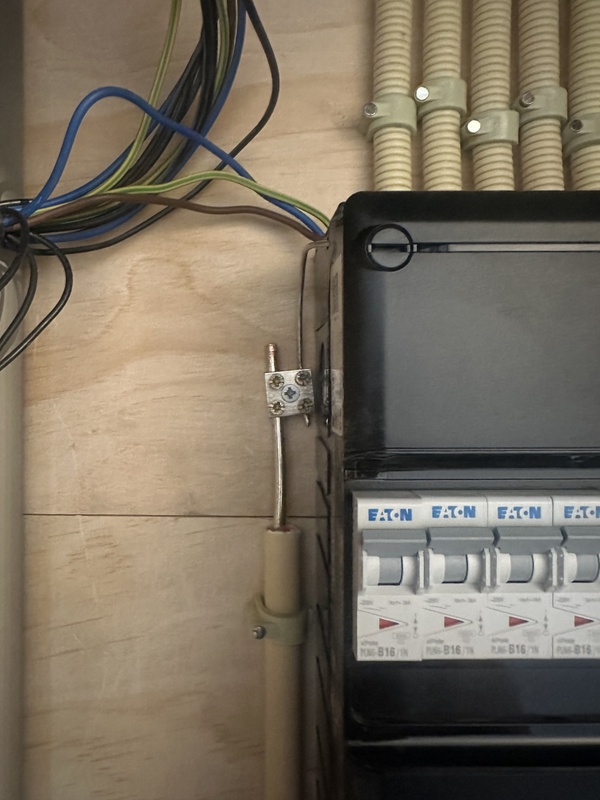

We hebben het zelf aangelegd en hebben dat aardblokje bij de groepenkast geplaatst in plaats van onderin, dat was prima volgens die monteur:
Afbeeldingslocatie: https://tweakers.net/i/rCrT8xvlWVEA4WCvl3q3y6V3qIA=/x800/filters:strip_icc():strip_exif()/f/image/kDs7DLOcWkvj78St4vPCv6Ez.jpg?f=fotoalbum_large
Maar als ik jou goed begrijp kan ik dit blokje dus beter vervangen voor eentje met meer aansluitingen en dan die aansluiting doorverbinden naar die witte aansluiting aan de zijkant naast de hoofdzekering?

De aardleiding tussen de aardpen en de hoofdaardrail moet tenminste 6mm² zijn. Als deze nog door de grond ligt moet hij minimaal 25mm² zijn.
Let wel, dit is de oppervlakte van een doorsnede. 6mm² heeft een diameter van slechts ~2,8mm. 25mm² heeft een diameter van ~5,6mm.

Precies dat ja. Hiervoor kun je gewoon 6mm² blank vertind koper gebruiken.
Dit blokje is nu je "hoofdaardrail" en daar hoor je nog meer mee te verbinden, zoals de vereffeningsleidingen van water- en gasleidingen voor zover van toepassing. Aan jouw gasleiding is zo te zien niet veel te vereffenen (het komt als kunststof binnen in de woning?) maar mogelijk zou je ook iets met de waterleiding moeten.

@Eddy V waar is de vereffening van je installatie (frame)?
Inderdaad in deze situatie een onderverdeler plaatsen. De werkschakelaar kan er dan uit en kun je mooi je systeem aarden/vereffenen.

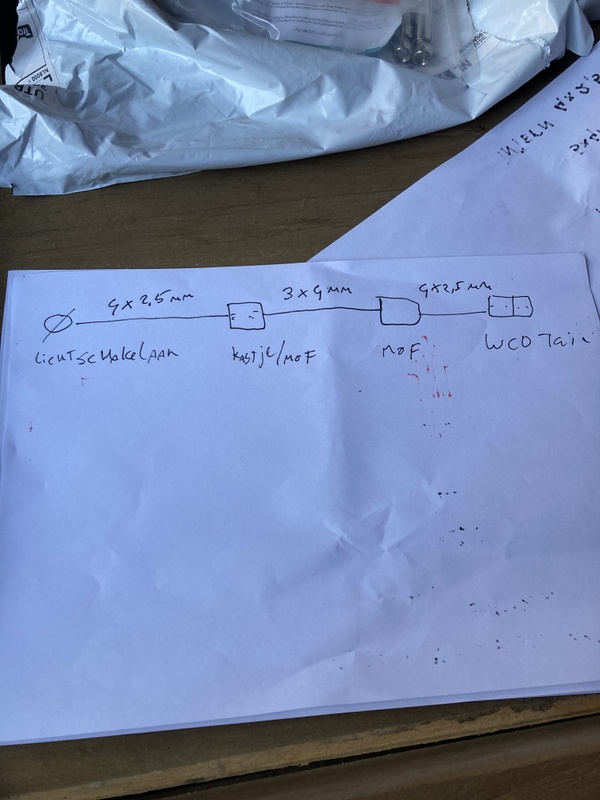

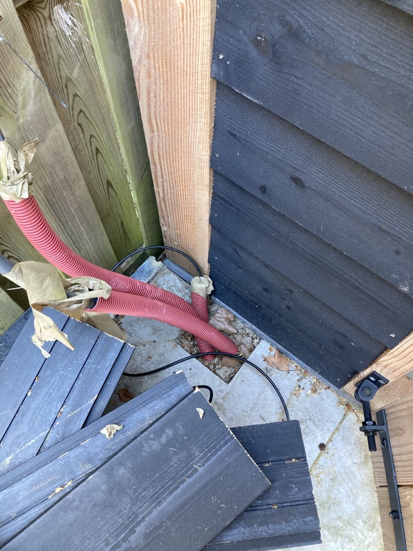

Goedemiddag mede Tweakers,
Ik heb vorig jaar een tuinhuis geplaatst. Elektra waren we nog niet uit, dus ga daar nu mee beginnen. Let op, uiteindelijk aansluiten laat ik door een elektricien doen. Ik ga nu de voorbereiding doen van kabels leggen, want op dit moment zit iedereen vol in de planning.
Hieronder laat ik de huidige situatie zien en de gemaakt tekeningen waar de stopcontacten komen:
Afbeeldingslocatie: https://tweakers.net/i/Jm7z3vSotobR4zpoaz8Es2PxPSc=/800x/filters:strip_icc():strip_exif()/f/image/DoxSiRIrUmH3Ho8wV7MgD4sZ.jpg?f=fotoalbum_large
Afbeeldingslocatie: https://tweakers.net/i/HIdsuHdggs9jOUi4PNTDj4rB_Lo=/800x/filters:strip_icc():strip_exif()/f/image/jVbegRm9kB5120cRXXrMGao2.jpg?f=fotoalbum_large
Afbeeldingslocatie: https://tweakers.net/i/0ECZsrLxiy-KQyCyoq3wthDpEHU=/x800/filters:strip_icc():strip_exif()/f/image/HbEKoxkN0Vt3bCCOGEUzK68K.jpg?f=fotoalbum_large
Er komen 3 kabels rechtsachter het huis uit de grond (had achteraf in het huis moeten laten binnenkomen, maar dat terzijde).
1 UTP kabel
1 5x4mm grondkabel die vanuit een aparte groep uit de meterkast komt. Dus is de hoofdkabel.
1 3x4mm grondkabel die vanuit het tuinhuis naar 2 stopcontacten in de tuin gaat.
Vraag 1: is er een kast verkrijgbaar waarin deze 3 kabels binnenkomen en weersbestendig is? Ik wil dat netjes wegwerken namelijk. Kabels gaan direct in het achterwand.
In het tuinhuisje is de volgende situatie (zie tekening):
Een dubbele lichtschakelaar met stopcontact naast de deur rechts in de hoek ( daar beneden komen de kabels uit de grond)
3 lichtpunten (1 linkerhand, 1 rechterhand en 1 op achterwand
3 dubbele stopcontacten (1 helemaal linksboven linkerwand en 1 ongeveer halverwege daaronder en 1 helemaal rechtsboven rechterwand).
De lichtschakelaar (dubbel) moet de 3 lampen tegelijk aan en uit kunnen zetten (al gebruik ik Hue waarschijnlijk, maar toch voor de zekerheid) en de ander lichtschakelaar moet de stroom van de dubbele stopcontact in de tuin aan en uit kunnen zetten.
Lichtschakelaar met de dubbele stopcontact in de tuin heeft de grondkabel van 3x4mm.
Voor de rest worden alle stopcontacten in het huisje en de lichtpunten met 4x2,5mm grondkabels (overbodig, maar had ze liggen).
Vraag 2: moet alles in het huisje met een eigen kabel gewerkt worden? En dat deze allemaal bij een centraal punt uitkomt? Zoals situatie hieronder getekend:
Afbeeldingslocatie: https://tweakers.net/i/bdDkRKtcRySdksSsHMl78y_ESzQ=/800x/filters:strip_icc():strip_exif()/f/image/6xPd2fbiqnRhmIpqr303931T.jpg?f=fotoalbum_large
En zo ja, dan zal ik een groot verdeeldoosje moeten hebben, of moet ik het anders aansluiten?
Vraag 3: de grondkabel die uit de grond komt in de tuin waarop een dubbele stopcontact komt, hoe kan ik de rode buis goed afdekken tegen vocht en vuil? Zijn daar speciale kappen voor? Die rode buis blijft onder de grond namelijk.
Afbeeldingslocatie: https://tweakers.net/i/rgsQhiIKZaw-UmTbK5wqlNXQlNU=/x800/filters:strip_icc():strip_exif()/f/image/EUBL5B3x7aELXSkwGLU0XKEK.jpg?f=fotoalbum_large
Ik hoop dat jullie me verder kunnen helpen en kunnen bevestigen dat de kabels allemaal apart moeten.

Out.of.Control schreef op woensdag 30 april 2025 @ 17:17:
@aVo0m. Geen antwoord op al je vragen, maar hierbij een poging:
Je hoeft niet per se alle bedrading aan te leggen zoals op je tekening. Je kunt ook een soort van ringleiding aanleggen, waarbij je waar nodig een aftakking maakt. Dus je gaat met bruin/zwart/blauw/geelgroen rond (bruin altijd onder spanning, zwart geschakeld voor de verlichting) en plaatst een lasdoos/kabeldoos om af te takken naar de WCD's (met bruin/blauw/geelgroen) en de verlichting (met zwart/blauw/geelgroen). Dat kan met kabel of VD-draad in buis. Met kabel mag je ook bruin/blauw/geelgroen gebruiken naar de verlichting (eventueel met een zwarte markering om aan te geven dat het een geschakelde draad is). Ik heb gehoord dat er in de laatste versie van de NEN1010 niet meer zo strikt wordt omgegaan met de kleur van schakeldraden, maar een stukje zwarte tape maakt het wel overzichtelijker.
Hoe is de 5x4 kabel aan de andere zijde aangesloten? Op een 3-fasen automaat? Met of zonder aardlekschakelaar? En ik neem aan dat het een 4x4 + as kabel is, klopt dat?
Als je de WCD's uit de schuur wil verdelen over meerdere groepen, dan kun je een groepenkastje (onderverdeler) ophangen. En dan moet je er ook rekening mee houden dat je niet draad van meerdere groepen door één buis mag trekken.
Die 3x4 kabel (of 2 x 4 +as ?) naar de WCD in de tuin is wat onhandig, omdat je in de meeste schakelaars en WCD's maximaal 2,5 mm² kunt aansluiten. Als het geen hele grote afstand is, voegt 4 mm² ook weinig toe. Je zou hem kunnen vervangen, of direct na de schakelaar en voor de WCD een kabeldoos of gietmof plaatsen waar je overgaat van 2,5 naar 4 mm².
Bedankt voor je reactie! 😃
Hieronder de kabels:
Kabel voor verlichting en WCD is gewoon 4 aderig. De 3x4mm is met litze en de 5x4mm is volgens mij ook met litze.
Afbeeldingslocatie: https://tweakers.net/i/J4V9oWedaTHVb5XPg2Gnj0CCl_I=/800x/filters:strip_icc():strip_exif()/f/image/bWHWeP6kiE45Gay2sgU3rPqx.jpg?f=fotoalbum_large
Afbeeldingslocatie: https://tweakers.net/i/pjqGoZ8xx--gBe1xQJ-R7Bl1cLg=/x800/filters:strip_icc():strip_exif()/f/image/YmaELPhXa66nJbfNHpSB2IOx.jpg?f=fotoalbum_large
Afbeeldingslocatie: https://tweakers.net/i/P9bFbpKDF035-MXe4A8HRJGWyAY=/x800/filters:strip_icc():strip_exif()/f/image/M4KOWdr6vkbyPKNYUTMAFJb3.jpg?f=fotoalbum_large
In de meterkast heb ik 1 groep vrij (groep 8 rechtsbovenin) uiteindelijk is het alleen verlichting en de wcd’s worden gebruikt voor verlichting in de winter en opladen van apparatuur of pomp zwembad van de kids.
Afbeeldingslocatie: https://tweakers.net/i/EO7EhXV1lTyxAJxV02wVP739uAg=/x800/filters:strip_icc():strip_exif()/f/image/IN21bkANoMUIxvg1K3fWwPzu.jpg?f=fotoalbum_large
Dus als ik het goed begrijp moet ik het volgende doen bij de wcd van de tuin (als ik kabel van 3x4mm niet vervang):
Afbeeldingslocatie: https://tweakers.net/i/abu-0FT-d94C93GxmgDnQnPmh8E=/x800/filters:strip_icc():strip_exif()/f/image/Yt906vGna6naaSYY9iduhfep.jpg?f=fotoalbum_large
En voor de de wcd’s en verlichting verbinden (plaatje is duidelijk als je de tekening erbij pakt, heb huisje nu even niet getekend 😅
Afbeeldingslocatie: https://tweakers.net/i/kUmYBhMnwENb-y6se3OrQYBK_ik=/x800/filters:strip_icc():strip_exif()/f/image/8CtuvFMFlc8YRjUFhHQsOvJ8.jpg?f=fotoalbum_large
Ik hoop dat ik het goed begrepen heb 😃
@aVo0m. Mooie groepenkast. Kwaliteit. Maar te klein. Er is geen plaats (4P) voor een 3fase alamat.
  • aVo0m.
  • Registratie: Januari 2024
  • Laatst online: 04:23
onetime schreef op woensdag 30 april 2025 @ 20:13:
Rechts daarvan nog een kastje, maar dan voor de zonnepanelen.
Afbeeldingslocatie: https://tweakers.net/i/_hyqoxGZWaQaFXqdp9d-Zb37AiQ=/x800/filters:strip_icc():strip_exif()/f/image/afjYLFvubJrOD1ZfQVIO9dKf.jpg?f=fotoalbum_large
Maar voor nu kan hij wel op groep 8 toch? Voor tuinverlichting, pomp kinderzwembad, telefoons opladen.

  • Out.of.Control
  • Laatst online: 22:37
Je kunt de kabel wel op groep 8 aansluiten, maar dan als 1 fase groep. Beetje zonde van al het koper dat er nu al ligt, maar het werkt wel. Zoals @onetime al zegt is er te weinig ruimte voor een 3 fase groep, maar dat kun je ook later doen als het nodig is. Voor een paar lampjes en die wcd's lukt het ook wel met 1 fase.
  • Out.of.Control
aVo0m. schreef op woensdag 30 april 2025 @ 19:55:
Zo te zien zijn dit krachtstroomkabels zonder nul (geen blauwe ader), maar verder wel OK. Als je de grijze ader met een stukje tape omkleurt naar blauw, kun je die kabel prima gebruiken.
Of het volgens de NEN1010 mag weet ik niet, maar als je het bij ieder begin en eind van de kabel (dus in iedere lasdoos), dan zou ik er geen moeite mee hebben.
In plaats van 4 x 2,5 mm² heb je maar 3 x 2,5 mm² nodig (bruin/blauw/geengroen) en de zwarte ader in de kabel sluit je dan niet aan.
De kabel voor de verlichting en WCD's kun je nog samenvoegen, in die kabel heb je toch al bruin/zwart/grijs(->blauw)/geelgroen. Maar zoals getekend kan het ook.
  • aVo0m.
Out.of.Control schreef op woensdag 30 april 2025 @ 20:21:
Wij kochten het huis in 2018 en hebben alles verbouwd inclusief meterkast. Maar ik had toen nog een 1 fase aansluiting. Vorig jaar hebben we de tuin gedaan inclusief tuinhuis en toen maar gelijk goede kabels in de grond gestopt met de gedachte, hoef ik de boel niet weer open te graven.
Later kwam de zonnepanelen en hybride warmtepomp erbij en toen hebben we 1 fase naar 3 fase omgezet. Maar is nu de originele meterkast nog op 1 fase of zie ik dat verkeerd? Qua elektra is iets wat ik niet wil begrijpen 😅
Volgens mij is de kookgroep niet goed. Die is aangesloten op 2 losse automaten, maar dat moet volgens mij een speciale kookgroep automaat zijn toch volgens de nieuwste normen?
  • Out.of.Control
aVo0m. schreef op woensdag 30 april 2025 @ 20:34:
Ik mag toch hopen dat de 3 aardlekschakelaars op de 3 verschillende fasen zijn aangesloten. Als dat door een echte electricien is gedaan mag je daar wel vanuit gaan. Maar het is alleen met zekerheid te zien door de kap eraf te halen.
Niet alleen volgens de nieuwste normen, dat is al heeel lang zo. Nog netter zou zijn om de kookplaat op 3 fasen aan te sluiten (kan met iedere kookplaat, ook als hij maar 2 fasen gebruikt). Maar dat is een discussie op zich (is ook heel eigen topic over met alle ins en outs).
