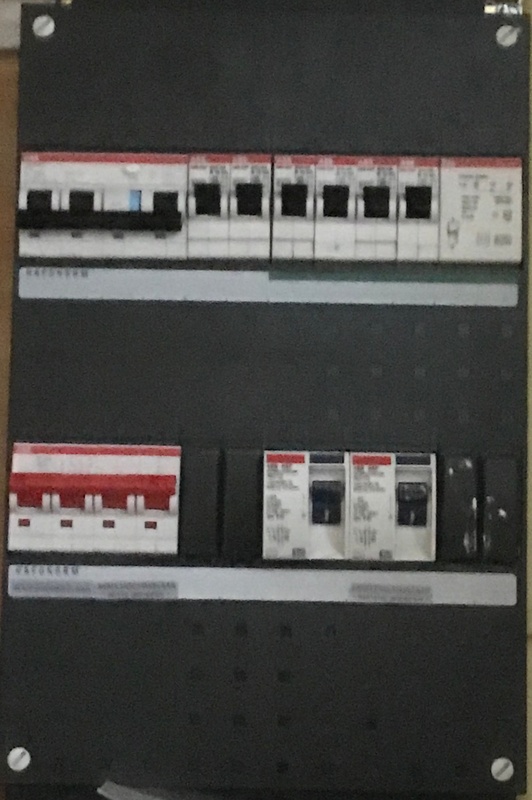

Had je al een foto van de bedrading van je groepenkast gepost? Als je besluit dat je het zelf wilt doen, kunnen we je wel helpen met het maken van een plan, maar daarvoor moeten we wel weten wat er onder de kap zit.
Hier de foto van de bedrading...

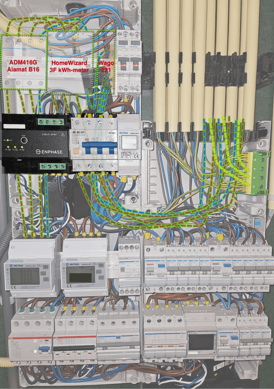

Voor mijn 1-fase warmtepomp heb ik 3 extra groepen nodig. Handleiding zegt C16 (maar B16 komt hier vaak voor en werkt prima) en advies om 2 ervan achter dezelfde aardlek te doen (warmtepomp + 1 vd 2 back-up heaters). Ook wil ik het verbruik meten met Homewizard. Ivm 3x25A verdeel ik de groepen liefst (deels) over verschillende fases. De groepenkast heeft nog 10 posities/modules op rij vrij (waarvan 1 krap) en verderop nog 2x een losse positie. Nu kom ik op de volgende opties op volgorde van voorkeur:
Optie 1: Alamat 4-polig (ADM416G) met 3-fase-meter
N splitsen, bijv. met Wago 221-500 bevestigingsadapter en 221-415. L1 t/m L3 vanuit de 3-fase-meter. Goedkoopst en hoef niks te verplaatsen. Splitsen buiten groepenkast mag niet zonder daarna verdeler met automaten, maar mag het wel in de groepenkast? (Wago mag met die adapter wel in groepenkast, las ik)
Optie 2: 3x Alamat Siemens 5SV13166KK16 met 3x een 1-fase-meter
Hoef ook niks te verplaatsen, wel ~30% duurder. Maar voldoet niet aan advies van 2 groepen achter 1 aardlek.
Optie 3: Alamat 4-polig (ADM416G) met 3-fase-meter en erachter 3x C16 (MJN516)
Gelijk aan optie 1, maar dan 3x C16 erachter wanneer zonder niet mag. Wel ~20% duurder dan optie 1 en moet vooral ca. 4 modules verplaatsen om overzichtelijk ruimte te maken.
Optie 4: Aardlek 4-polig (CDA440G) met 3x Alamat Siemens 5SV13166KK16 en 3x een 1-fase-meter
Dit neemt 13 extra posities in en vereist dus een extra kast. Grofweg tweemaal zo duur als optie 1.
Zijn deze opties allemaal toegestaan? Nog andere opmerkingen?

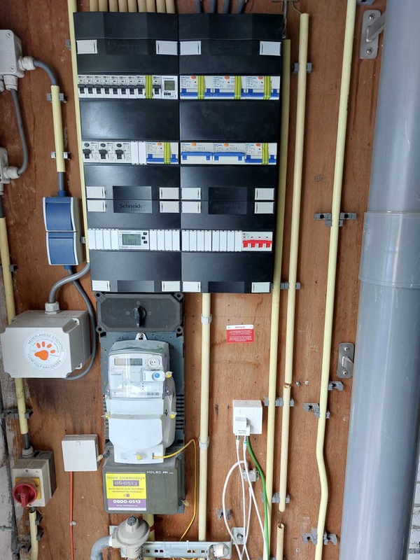

Binnenkort wordt de meterkast vervangen door een 3-faseversie (3x25A).
Ik ben benieuwd wat jullie vinden van de groepsverdeling. Zien jullie nog verbeterpunten (bijvoorbeeld meer aparte groepen op de PV-fase), of is het zo prima?

beesting schreef op woensdag 16 april 2025 @ 14:39:
De warmtepomp heeft waarschijnlijk vaste aansluitingen. Dan is een aardlekschakelaar, mits de kortsluitimpedantie laag genoeg is, niet nodig. Ik zou dus drie 1 faseautomaten plaatsen met drie 1 fase meters. Dan blijft de installatie overzichtelijk.
Dit is onzin. Productie of verbruik per fase kan helemaal niet geregistreerd worden door de kWh meter.walletje-w schreef op woensdag 16 april 2025 @ 18:03:
. Daarnaast zou ik je zonnepanelen altijd per fase koppelen aan een airco. In de zomer kun je dan het makkelijkste je eigen productie gebruiken om je woning te koelen. Zo hoef je minder te exporteren en in te kopen.

Iets wat ik me nog afvraag. Elektriciën komt de groepenkast vernieuwen aanpassen naar 3 fasen en hoofdschakelaar plaatsen. Maar daarna heb ik nog een aantal weken nog maar 1 fase aansluiting. Splitsen ze de 1 fase aanvoer voor de hoofschakelaar naar 3 fasen, zodat wanneer Liander komt deze 3 fasen dan weer aansluit op de meter?
Aangezien er 1 fase draad vanaf de meter komt, die wordt normaal gesproken aangesloten op je hoofdschakelaar, en dan wordt aan de onderzijde van de HS een tijdelijk brugje geplaatst zodat aan de bovenkant alles al netjes verdeeld aangesloten kan worden.The_Scarabial schreef op zondag 20 april 2025 @ 07:43:
Als dan de netbeheerder komt voor verzwaring naar 3F sluit die de nieuwe extra draden aan en verwijderd het bruggetje.

Ik moest een klein kastje voor in de schuur hebben als onderverdeler voor 3 thuisbatterijen.
Het enige wat erin zat dat nodig was is de klemmen strook onderin en natuurlijk de aardrail boven in.
Componenten zijn een dinrail stopcontact en HW dinrail meters plus drie maal een aardlekautomaat.
Maar ze hebben schroeven gevonden waar werkelijk geen enkele schroevendraaier met fatsoen grip op krijgt.
Het hele arsenaal aan bitjes en schroevendraaiers geprobeerd maar niks past goed.
Recht niet want de groeven lopen taps uit.
En van alle modellen kruis is er ook niks dat lekker past.
Met heel hard drukken en draaien krijg je het vast maar op moment iets aandraaien kun je wel vergeten.
het linkje is even een voorbeeld van wat er gebruikt kan worden
P.s. heb je met je electricien goed kortgesloten wat voor kast (merk?) je krijgt met elke welke componenten? Niet dat je straks een half gare chinese B-merk kast/componenten krijgt...
En ja de groepenkast en alle componenten zijn van ABB.

De koppen zijn ook gewoon niet allemaal gelijk, net of ze nog half gesmolten uit de matrijs zijn gekomen.DjoeC schreef op zondag 20 april 2025 @ 12:43:
@Ronald.42 Zijn het soms JIS schroeven? Wikipedia: Lijst van schroefkopvarianten Ik weet tegenwoordig ook waarom ik de kruiskoppen in mijn electronica altijd kapot draaide.....
Is echt gewoon brol.
Er zijn geen bitjes of schroevendraaiers die ik niet heb denk ik.
Sommige schroeven past het nog een soort van maar anderen zijn gewoon mislukt of zo.
Troep dat is het.
Ik heb ook wel eens een emat kast besteld voor iemand waar het goedkoop moest maar dan kwam het in een schneider kast dacht ik?PotatoChip schreef op zondag 20 april 2025 @ 12:31:
SL/PZ schroevendraaier geprobeerd? Zijn gemaakt voor dit soort schroeven. Kan je ook beter op gevoel aandraaien zonder de schroeven te slopen.
Worden emat kasten niet gewoon geleverd in System 55 kasten van Eaton?
Maar deze emat eigen kasten is echt troep.
Voor nu kan het wel maar in het vervolg bestel ik wel weer wat merk spul.

Hoe gebruikelijk is het dat er bij een 3x25A aansluiting alles op 1 fase aangesloten zit en de andere 2 fases ongebruikt zijn.
Woning is van 2018 dus had ergens wel verwacht dat dit wat beter verdeeld zou zijn. Of is dit een gevalletje kostenbesparing/beunwerk door de installateur of de vorige eigenaar?

kijk eens of er nog een "brug" zit tussen de L1/L2/L3.Bergie schreef op woensdag 23 april 2025 @ 11:20:
wordt vaak gedaan bij overgang van 1 naar 3 fase. waarbij de installateur alvast een 3 fase groepenkast plaatst en vervolgens de netbeheerder op een later moment de huis aansluiting komt veranderen van 1 naar 3 fase. Mogelijk is bij deze stap vergeten om de brug te verwijderen en fase 2 en 3 conform aan te sluiten.
Maar eventuele foto's zou dit moeten verduidelijken.

Er is een 1-fase kast geplaatst op een 3-fase aansluiting.
Door de hoofdschakelaar te vervangen (voor een 4P) kun je hem in ieder geval ombouwen naar 2 gebruikte fases (1 per aardlekschakelaar).
Ha Ha,
Schandalig gewoon de andere twee fases afgedopt.
Ik zou een 3F hoofdschakelaar kopen + ABB alamat te vervanging van die Schneider.
Dan kan je namelijk een kamrail toepassen voor de N als je ze met drieën tegen elkaar plaatst.
Dan zit je huis op twee fases en op de derde Alamat (Zonnepanelen?)
Er is namelijk een 2x6 split busboard toegepast.
Dan is het wat mij betreft redelijk.

Ha Ha,
Nog los van dat ik aanneem dat de netbeheerder het liever ook niet op die manier ziet (niet perse een probleem als er geen overbelasting is, maar ook dan niet echt "handig").
Tja ik schrijf ook wat ik zou doen.
Ik stel dit voor omdat er een 2x6 busboard is gebruikt ipv 3x4. Als je ook nog het busboard moet vervangen wordt het wel grote(kostbare) klus.
Om het busboard te wisselen moeten alle automaten uit de kast. Mij te veel werk.
Busboard 3x4 +/- 40€

Lekker beunwerk weer...
Hier is een 3F hoofdschakelaar en een extra aardlekschakelaar nodig, en dan de groepen netjes over de fasen verdelen.
Die PV-groep zet je op de fase die overdag het meest gebruikt wordt, daar wordt de netbeheerder blij van, en jij hebt (iets) minder kans op uitschakelen door overspanning.
Dan mag je nog wel hopen dat die draden van de afgedopte fasen wat langer zijn dan op de foto zichtbaar is, want anders kon het aansluiten op die nieuwe hoofdschakelaar nog wel eens een uitdaging worden...

Haha blijkbaar niet zo gebruikelijk dus voor zo'n nieuwe woning? Het werkt allemaal goed hoor; dus blijkbaar komen we niet aan de max voor 1 fase. Maar we willen tzt een inductiekookplaat plaatsen dus dan moet het sowieso aangepast worden.
Yamaha MT-09
Tja, voor die extra aardlekschakelaar moet je ook het busboard vervangen
(Tenzij ze goed verstopt hebben dat ze 2 "fases" van het busboard op één aardlek hebben gedaan.)
Voor kookplaat kan er op zich gewoon een 3P+N (of 4P) aardlekautomaatje bij. Maar eigenlijk gewoon zonde om de boel niet netjes te verdelen.

Zojuist wat aanpassingen gedaan in de groepenkast.
Ik heb een kWh meter die import & export van het hele huis meet. Recentelijk zijn de zonnepanelen vervangen.
Voorheen:
Na vervanging zonnepanelen:
M.a.w. de zonnepanelen werden niet meer gemeten.
Nu weer wel.
Helaas lukte het niet om fase 2 van de hoofdschakelaar los te draaien. De schroef lijkt muurvast te zitten en de schroef zelf ziet er niet meer zo jofel uit.
Ik kon dus de twin huls van fase 2 niet los maken (en vervangen door een enkele huls).
Heeft iemand zoiets weleens gehad? Is er een manier om die schroef nog los te krijgen? En zijn er vervangende schroeven te vinden? Hebben die schroefjes een naam?
Gaat overigens om een ABB 3 fase hoofdschakelaar.
Verder heb ik nu na de kWh meter twin hulzen zitten, zodat de zonnepanelen een soort rechtstreeks lijntje hebben zeg maar. Dan zitten er nooit andere verbruikers oid in de weg. De zonnepanelen zijn overigens aangesloten op een 3 fase B16 aardlekautomaat.

:strip_exif()/f/image/nzLMYCQyNLjjcxzLvRkKDABq.jpg?f=fotoalbum_large)
Dubbele klem van een ABB aardlekschakelaar F 202 A en zo'n zelfde schroef er los naast. De schroef past niet door het gat in de plastic behuizing. Trivia: Wiha's normale PZ2 past veel beter op deze schroeven dan een Wiha SL/PZ2 "xeno".
Schroeven horen met het juiste moment te worden aangedraaid en dus met een momentschroevendraaier. Een groot deel van de "professionals" gelooft daar helaas niet in. Het gevolg is dat schroeven te zacht of te hard worden aangedraaid. Te zacht is, als je het ontdekt voordat het lostrilt, nog wel te fixen. Te hard sloopt het schroefdraad en kan uiteindelijk ook een los contact veroorzaken, maar stuk is stuk.
Bij het bepalen van het juiste moment gebruikt de fabrikant o.a. de materiaaleigenschappen van de gebruikte schroef, omdat het draaimoment een indirecte meting is van waar het eigenlijk om gaat: de uitrekking van de schroef moet genoeg zijn voor voldoende contactdruk en niet zo veel dat het metaal blijvend vervormt. Als je de schroef zou vervangen (als dat al kan), dan is de kans groot dat je niet een schroef met exact de juiste eigenschappen gebruikt en het voorgeschreven moment niet meer ideaal is. De aan- of afwezigheid van een smeermiddel (olie) maakt al uit. En dan kun je niks anders dan, net als degene voor je, "op gevoel" vastdraaien, oftewel gokken. (Hoewel het niet snel zo erg zal zijn als dat je 'm niet meer los krijgt...)
In een schroevenkast een schroef te hard aandraaien is een heel snelle en makkelijke methode van kapitaalvernietiging. Gelukkig zijn hoofdschakelaars niet zo duur. Maar dan hoop ik dat je hoofdautomaten hebt, zodat je 'm zelf veilig kunt vervangen (met een momentschroevendraaier!). Als je hoofdzekeringen smeltzekeringen zijn, wordt het meteen een stuk duurder omdat je iemand met zegelrecht nodig hebt om 't veilig te kunnen doen.

Nou, werd 11 april gebeld, er wou een bedrijf (in opdracht van Stedin) langskomen voor de mantelbuizen. Dus ik aangegeven dat ik daar niks van snap en dat ik zelf de opdracht had gekregen van Stedin om een invoerbocht in de meterkast aan te brengen. Daar was dus weer iets fout gegaan in de communicatie, maar volgens die man kwam dat regelmatig voor.Phoolie schreef op dinsdag 25 maart 2025 @ 08:22:
Nou, weer een nieuw hoofdstuk in dit verhaal. Werd gisteren gebeld door Stedin, iemand wou een afspraak inplannen. Dit zou zo'n 5 weken duren. Ik die man maar verteld dat ik nogal verbaasd was, want dat ik niet beter weet dat ik een afspraak heb op 23-04. Die man begreep gelukkig dat ik er ondertussen wel een beetje klaar mee ben en hij heeft nu geregeld dat het inderdaad 23-04 gaat worden. Heb dit nu ook bevestigd gekregen oper mail.
Gelukkig was het woensdag 23-04 dan eindelijk zo ver. Al was de uitvoerende ploeg eerst in de veronderstelling dat alleen de zekering vervangen moest worden. Dus aangegeven dat de medewerker bij de schouw had aangegeven dat de kabel ook vervangen moest worden. Die man is even gaan bellen en bleek dat ze dus de verkeerde opdracht hadden gekregen. Alles ging daarna redelijk vlot, al liepen ze rond 14.00 uur nog wel tegen een lekje aan bij de gasmeter, maar gelukkig was er ook iemand bij die daar iets mee mocht doen. Die heeft direct de gasmeter even netjes opnieuw opgehangen. Dus alles is nu naar wens:
:strip_exif()/f/image/sBCw3S8MI0wnrW0xpGxotiTb.jpg?f=fotoalbum_large)
Nu kan de aannemer weer komen om de vloer verder dicht te maken
@Phoolie Mooi dat het eindelijk gedaan is. Ik zie nog wel een aansluiting voor de aarde zitten bij de
hoofdzekering, maar die is nu niet aangesloten op de groepenkast.
Heb je nog een eigen aardpen? Of is de aarde achter het meterbord langs doorgetrokken? Of helemaal niet aangesloten?
We hebben inderdaad een eigen aardpen en van daaruit loopt een aardedraad (25mm dik) door die pvc buis links van de kast, naar het aardblokje wat naast de groepenkast zit. Van daaruit is de groepenkast weer verbonden.Out.of.Control schreef op vrijdag 25 april 2025 @ 13:08:
Nu de netbeheerder een TN-stelsel aanbiedt zou ik hier zeker gebruik van maken. Je eigen aardpen wordt dan een hulpelektrode. De aarding kan hier alleen maar beter van worden.Phoolie schreef op vrijdag 25 april 2025 @ 13:50:
25mm? Of 2,5mm2?Phoolie schreef op vrijdag 25 april 2025 @ 13:50:
... en van daaruit loopt een aardedraad (25mm dik) door die pvc buis links van de kast ...
Ik neem aan dat er een komma ontbrak, maar als dat niet zo is, ben ik wel benieuwd hoe dat er uit ziet.
