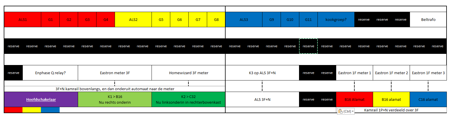

@Pakhaas Je hebt nu een 5KW PV zonder voorbeveiliging op je groepenkast aangesloten. Ik zou dit aanpassen door huidige PV alamat te vervangen door een 1 module uitvoering (bv van ABB) en er dan een 1polige C40 automaat naast te zetten als voorbeveiliging.
Met een beetje plannen qua laden en verbruik voldoet deze groepenkast nog gewoon, upgrade naar 3 fase is wel mooi maar niet direct nodig.
Overigens zit de kookgroep gewoon op 11-12

uaT schreef op zaterdag 6 december 2025 @ 11:00:
Hoe bedoel je dat precies? Dit is door een gerenommeerde installateur destijds aangelegd. Er zit bij de omvormer nog een ABB werkschakelaar, maar dit zal wel wat anders zijn.
Volgens mij zit er nu een aardlekautomaat tussen PV en de kast. Dat is niet genoeg? Het bedrijf wat het heeft gedaan doet veel aan zonnepanelen, warmtepompen en batterijen. Die zouden toch aan bepaalde regels moeten houden?
Edit: je hebt gelijk. Inductiekookplaat is 11/12 en 23/24 de vaatwasser.
[ Voor 18% gewijzigd door Pakhaas op 06-12-2025 11:12 ]

Pakhaas schreef op zaterdag 6 december 2025 @ 11:06:
Dan is de installateur de voorbeveiliging vergeten, deze is nodig omdat nu een te grote stroom door de groepenkast kan lopen (PV en netstroom bij elkaar optellen, 35+21= 56A ). Dit is teveel voor de bedrading en aardlekschakelaars, die gaan kapot. Op het forum staat genoeg info hoe je een voorbeveiliging aan moet sluiten.
Misschien heeft de gerenommeerde installateur de groepenkast goed aangelegd maar heeft de zonnepanelenman de voorbeveiliging vergeten.
[ Voor 9% gewijzigd door uaT op 06-12-2025 11:17 ]
uaT schreef op zaterdag 6 december 2025 @ 11:12:
Ga er even vanuit dat de interne bedrading 6mm2 is, dat zit net op het randje, maar de aardlekschakelaars zijn wel nominaal 40A rated, deze moeten in dit geval geüpgraded worden naar 63A versies

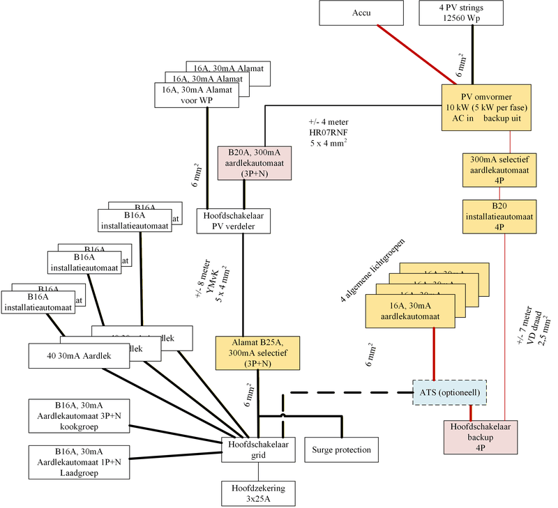

Dank allen voor het meedenken, de hulp en toevoegingen. Ik heb nu het volgende schema in gedachte:
Afbeeldingslocatie: https://tweakers.net/i/Jb9UOJXg28SqSyhg5QE9dV7FRg8=/800x/filters:strip_exif()/f/image/stEpmO7MoAIqgfrmjWQthVqJ.png?f=fotoalbum_large
Achter de hoofdzekering zit een SPD device en een aantal groepen voor individuele verbruikers ( oven, wasmachine, droger, airco, vaatwasser, quooker). Verder aardlekautomaten voor de kookplaat (2-fase) en de auto-lader (nu nog 1 fase en niet in gebruik, maar hij zit er).
De 5x4mm2 kabel van de meterkast naar de PV/WP verdeler heb ik nu ingetekend met een B25A, 300 mA selectieve aardlekautomaat. Dat wordt een SEP exemplaar (ik heb geen ruimte voor een losse aardlekschakelaar met losse installatieautomaat). B25 is uiteraard niet selectief ten opzichte van de lagere C25 van de netbeheerder, maar dat hoeft ook niet.
De PV omvormer zit achter een B20, 300mA aardlekautomaat van AEG. Die heb ik al liggen, dus dat is gewoon een besparing. Officieel is de maximale stroom door de omvormer volgens specificaties ruim 22A. Dat is het geval als de omvormer vanuit het net op vol vermogen de accu laadt en de backup-uitgang van stroom voorziet. Aangezien de maximale laadstroom in te stellen is, kan die zodanig ingesteld worden dat dat geen probleem wordt. Een hogere afzekering dan B20 mag niet op een 3x25A hoofdaansluiting.
Op de backup-uitgang zit via een selectieve aardlekschakelaar en een B20 4N beveiliging. Die beveiligt dus ook de nulstroom, puur voor de zekerheid. In de meterkest zitten hier 4 alamats achter van 16A, 30mA (spanningsonafhankelijk). Twee daarvan zitten logischerwijs op 1 fase. Dit zijn algemene lichtgroepen en hier zitten dus eigenlijk nauwelijks echt verbruikers achter (de reden dat het er 4 zijn heeft met het aantal stopcontacten in huis te maken). De verbruikers hierop zijn: verlichting in huis, koelkasten/diepvriezers (3 totaal), netwerkapparatuur inclusief POE camera's (en dat hangt nog achter een UPS), TV, computer(s) en de tuinverlichting/sensoren. Dat valt dus allemaal wel mee.
De ATS heb ik even optioneel ingetekend. Ik moet echt even nadenken of ik dat wel of niet wil doen. De opties zijn helemaal niet, handmatig of automatisch.
De draden in de muur achter de backup zijn 2,5 mm2 VD draad. Ik denk erover die te vervangen door 4 mm2. De vraag is of dat met soepele kern mag of dat dat vaste kern moet zijn, aangezien die aders rechtstreeks tussen twee automaten zitten.

Annuk schreef op zaterdag 6 december 2025 @ 11:14:
Die zonnepanelen met 5000w omvormer liggen zo al sinds 2016 op het dak. Bij zonnige dagen staat die omvormer van 11 tot 16u 5000w richting de meterkast te blazen.
Ik probeer te begrijpen wat jullie bedoelen. Er ligt volgens mij 4mm kabel van de meterkast naar de omvormer in de garage. Moet ik al die aardlekschakelaars van 40A laten vervangen voor 63A? Of gaat het alleen om die van de omvormer?

Pakhaas schreef op zaterdag 6 december 2025 @ 12:48:
Het is het bij elkaar opgetelde, je kunt 35A uit het net afnemen en tegelijkertijd 21A uit de omvormer, dan gaat er dus teveel door de groepenkast (bedrading, aardleks, ...). Het is een situatie die waarschijnlijk / mogelijk niet voor komt (simpelweg omdat je niet zo veel verbruikt tegelijkertijd) maar je kunt er beter wel tegen beveiligd zijn. Ik heb hier in huis overigens dezelfde situatie. Alleen met een kleinere PV. En nog "gewoon gas" (dus geen grootverbruikers als inductie of een warmtepomp) en geen EV.
Als leek wat ik er van begrepen heb: kun je een extra automaat van dan 40A plaatsen. Aan de ene kant heb je dan je netaansluiting + PV, en aan de andere kant gewoon de rest van de groepenkast. Wil je meer dan 40A verbruiken slaat deze automaat uit en klaar. I.p.v. dat je dus potentieel meer dan 40A door je aardleks heen trekt (terwijl de automaten maar tot 40A geschikt zijn).

RobertMe schreef op zaterdag 6 december 2025 @ 12:54:
Bedankt.
Maar wat vanuit de omvormer direct wordt gebruikt, dat gaat toch niet door de meter? Of gaat het vooral om het stukje achter de meter (dus de bedrading in de groepenkast).
Je kunt inderdaad een extra 40A automaat plaatsen. Dat doe je dan tussen de PV groep en de hoofdzekering. Dat heet een maximaalstroombeveiliging.
@Pakhaas zo'n maximaalstroombeveiliging is vele malen goedkoper dan alle aardlekschakelaars gaan vervangen.

Pakhaas schreef op zaterdag 6 december 2025 @ 12:59:
Bedankt.
Nee, niet door de meter, maar wel door de kabels en mogelijkerwijs door de aardlekschakelaars in de groepenkast. Je moet de stromen dus optellen.
Hier staat een mooie, heldere uitleg van ABB, met oplossingen: https://library.e.abb.com...ePBXFO/DvlcWg3GdZvnaqDfwM

Bedankt voor het meedenken. Ik ga dit even goed doorlezen. Wat betreft het plaatsen van de maximaalstroombeveiliging. Ik heb daar waarschijnlijk geen plaats voor:
Afbeeldingslocatie: https://i.imgur.com/5j3ZldI.jpeg

Pakhaas schreef op zaterdag 6 december 2025 @ 13:04:
(Nogmaals, ik ben zelf ook leek) volgens mij was de oplossing daarvoor al geboden. Door de PV alamat te vervangen door een van 1 module breed heb je ook weer 1 modulebreedte ruimte in de kast, waar dan die extra automaat in past.
Overigens mis ik ook een duidelijke indicatie dat er een PV is en waar die PV is aangesloten? Volgens mij moet dat direct bij de (aardlek)automaat staan zodat in één oogopslag duidelijk is wat uitgezet moet worden om de PV "af te schakelen".

@Pakhaas 11 & 12 is een kookgroep? Dan heb je toch geen 3x 25A hoofdaansluiting? Want dan is dat fout en moet er een krachtgroep in voor de kookplaat. Is in een 3fase kast eigenlijk toch al verplicht uit de netcode omdat de last zoveel mogelijk over de fasen verdeeld moet worden.
edit: oh, 1fase hoofdschakelaar, dus niet van toepassing.

John245 schreef op zaterdag 6 december 2025 @ 13:09:
SPD II? Of SPD I/II. En volgens de risicoanalyse geen SPD type III nodig?
Risicoanalyse? :X
SPD-II kwam hier als suggestie voorbij. Ik moet eerlijk zeggen dat ik dit soort dingen nog nooit tegen gekomen ben in een huisinstallatie (maar zoveel heb ik er ook weer niet gezien).
  • Blihi
  • Registratie: Juni 2018
  • Laatst online: 23-10 08:10
Dat blijft een lastige discussie. Ik hoor inderdaad veel mensen aangeven dat SEP, CHINT, EMAT, .... allemaal van slechte kwaliteit zou zijn, maar een echt degelijke onderbouwing daarvan heb ik nog niet gevonden. De meeste argumenten komen neer op: "Chinese import", maar dat is vrijwel alles wat je in NL koopt. Maar als je argumenten hebt, hoor ik het graag hoor.
De prijsverschillen tussen de verschillende merken zijn astronomisch, soms wel een factor 4. Ik kan mij niet aan de indruk onttrekken dat dat veelal ook echt gewoon vanwege de merknaam is.
  • Blihi
RobertMe schreef op zaterdag 6 december 2025 @ 13:30:
Een werkschakelaar is er lijkt mij voornamelijk voor als er gewerkt wordt aan de PV (ik heb er geen op mijn ~10 jaar oude PV, en toen ik voor wat settings aanpassen de kap er af moest halen etc heb ik elke keer in de groepenkast de alamat uit moeten zetten zonder zicht of op iemand potentieel de alamat weer aan zou zetten. Bij familie zit er wel een werkschakelaar direct naast de PV en dus 100% zekerheid dat die uit staat als ik er aan bezig ben).
En ook, zeg eens wat, brandweer, zal niet snel een werkschakelaar in een ander deel van de woning gaan zoeken.
Hiervoor is overigens bij mijn weten ook een standaard symbool in gebruik. Dat je meen ik zelfs als sticker kunt kopen.
Dat ik een leek ben benoem ik overigens in de twee posts expliciet omdat ik dat ook ben en je absoluut geen rechten aan mijn posts moet ontlenen. Het gaat immers om stroom en indirect dus mensenlevens.
Het feit dat @onetime me 2x een +1 gegeven heeft is voor mij dan wel bevestiging dat ik in ieder geval geen totale onzin schreef. Gezien de reputatie die hij (en anderen) in dit topic bij mij hebben opgebouwd door intussen al lange tijd (aantal jaren) mee te lezen.
Volgens mij geldt dat je het apparaat spanningsloos moet kunnen maken in zichtafstand, zodat niet iemand anders per ongeluk de spanning weer in kunt schakelen. Bij een PV omvormer met een PV verdeler ernaast hoeft geen werkschakelaar toegepast te worden. Bij een PV omvormer met alleen een automaat in de meterkast wel dus.
Bij een WP pas je daarom ook een werkschakelaar toe bij de buitenunit.

Pakhaas schreef op zaterdag 6 december 2025 @ 13:24:
Ik ben zelf ook een leek dus sorry voor de soms domme of dubbele vragen. Dat van pv aanduiding is een goede en kan ik zeker regelen. Ik denk bij calamiteiten ze direct kunnen afschakelen bij de omvormer met de werkschakelaar. Maar benoemen in de meterkast is ook verstandig.
Niet alleen verstandig, zelfs verplicht. Met specifiek daarvoor gemaakte stickers.
Blihi schreef op zaterdag 6 december 2025 @ 13:58:
Als je ff hier zoekt in het topic (of voorgaande delen) heb ik ergens een link gedeeld met een filmpje over het ontbranden van dergelijke automaten.
En als ik van iedere Chinese groepenkast die k vanuit m'n werk moest veiligstellen ivm brand en/of kortsluiting in de spullen moest plaatsen zou k 30 paginas kunnen vullen.

Blihi schreef op zaterdag 6 december 2025 @ 13:52:
Risicoanalyse? :X
In de meeste huizen zitten ze ook niet. Afhankelijk van de risico's plaats je SPD's. Hoe hoger het risico hoe waarschijnlijker dat ze aanwezig zijn. Ze zomaar plaatsen zonder een risicoanalyse uit te voeren lijkt me ook onzinnig.
Zo iets geks heb ik nog nooit gehoord. Voorbeveiliging, het woord enkel al. Misschien bedoel je een remautomaat of beveiliging tegen overspanning.
Maar als de PV 5kW staat te leveren en de Aardlek Automaat is daar op berekend en netjes via 6mm2 op een busbar of op de hoofdschakelaar aangesloten dan is er niks mis mee. Vanaf die bus bar zal dan 40A Max naar de andere groepen lopen (maximum van de Aardlek schakelaars daar). Ik zie nergens aan deze kast waar het fout zou kunnen gaan. 5kW is 21A. Niet echt spectaculair. Dus achter de Hoofdschakelaar kan er dus in total 21+35=56 A lopen. Waarbij dit weer verdeeld wordt over 3 Aardlek automaten en een PV groep waarbij de maximale stroom bij een enkele aardlek 40A is (en makkelijk even 56 kan hebben).
Kortom niks mis hier.

onetime schreef op zaterdag 6 december 2025 @ 17:49:
Je had de verzamelde linkjes (op tweakers en elders) in mijn linkje (naar de TS) nog niet gezien? :+
Inmiddels wel. Tja. Het betreffende filmpje is inmiddels 12 jaar oud. Ik zeg niet dat het helemaal niet meer van toepassing is, maar iedereen kan zijn eigen afweging maken.
De eindgroepen zijn hier allemaal van een "merk", dat wil zeggen Hager, Eaton, AEG of ABB.
Ik zie zelf niet waarom het kwaad kan om tussenliggende beveiligingen in een goedkopere variant uit te voeren.
Als je bijvoorbeeld, zoals in mijn plaatje, een B25A, 300 mA selectieve aardlekautomaat wilt toepassen, dan kan dat op meerdere manieren:
  • Een aardlekschakelaar 40A, 300 mA selectief van Hager, met daar achter een installatieautomaat B25A van Hager kosten je 220 euro samen en nemen 8 eenheden in beslag in de kast.
  • Een aardlekautomaat B25A, 300 mA selectief van SEP kost 160 euro en neemt 4 eenheden in.
  • Een aardlekschakelaar 40A, 300 mA selectief van Emat, met daar achter een installatieautomaat B25A van Emat kosten je 80 euro samen en nemen 8 eenheden in beslag in de kast.
  • Een aardlekschakelaar 40A, 300 mA selectief van Emat, met daar achter een compacte installatieautomaat B25A van SEP kosten je 100 euro samen en nemen 6 eenheden in beslag in de kast.
Afhankelijk van de beschikbare ruimte en het budget kun je dan dus keuzes maken. Zeker als je weet dat achter deze beveiliging nog aardleks en lagere zekeringen zitten.
Ik heb laatst ook ergens een groepenkast vervangen. Daar zaten nog porseleinen draaistoppen in en de offerte van de installateur voor totale vervanging kwam op 1200 euro. Dat kon financieel gewoon niet uit. Uiteindelijk kon het met EMAT automaatjes voor 300 euro materiaal uit.
Aangezien het een huurhuis was, is het plan voor de installatie vooraf door de woningbouw beoordeeld en is achteraf een elektricien langs geweest voor een keuring. Alles werd direct goedgekeurd.
Ik denk dat de meeste doe-het-zelvers eerder fouten maken met de aansluitkabels dan met het merk kast. Het niet gebruiken van eindhulsjes, meerdere aders (van verschillende diameter) onder 1 schroefverbinding, lasklemmen in de groepenkast, etc. Dat lijkt me allemaal veel problematischer.
[ Voor 19% gewijzigd door Blihi op 06-12-2025 19:05 ]

WargamingPlayer schreef op zaterdag 6 december 2025 @ 18:26:
Zo werkt dat dus niet. Die aardleks hebben geen maximale stroom. Die aardleks zijn geschikt om maximaal 40A door te voeren, maar slaan niet af als het daar boven komt. Er kan dus wel degelijk 56A door iedere aardlek, zolang er 4x16=64A groepen achter liggen. Fout dus.
Die 40A aardlek kan niet zomaar 56A hebben. Ja, eventjes wel, maar daar is hij niet voor gemaakt. Je moet dus ofwel 2x16A achter die aardlek zetten, ofwel een remautomaat van 40A toepassen.

Precies. De koperbanen zijn dunner, contactvlakken kleiner. Ze verkopen niet voor niks verschillende maximumstroomsterktes van die aardlekschakelaars. Als er geen verschil was plakten ze overal wel “125A” op. Dus inderdaad ofwel de stroomsterkte beperken met een remautomaat ofwel de ALS’en vervangen door 63A variant. En dat hoort ook de zonnepaneleninstallateur te weten trouwens, al zou je denken van niet als je ziet hoe vaak je dit tegenkomt.

Steyn_E schreef op zaterdag 6 december 2025 @ 19:09:
En dan is een 1-fasige 3,6 kW omvormer achter een 25A hoofdzekering in een 3 fase installatie nog wel te verdedigen (hoewel dat ook maximaal 41A oplevert), maar 5 kW achter 35A niet.

Blihi schreef op zaterdag 6 december 2025 @ 19:01:
Ik zie dat nog steeds niet als een probleem. Wanneer je kijkt naar een hoofd zekering dan kan die ook 17 minuten 60A leveren. Dus dat issue kan er ook al zijn. Je moet dan ook een hele beroerde verdeling hebben wil het fout gaan.
Eigenlijk zou er dus voor iedere aardlek een beveiliging moeten zitten en niet voor de PV. Stel je beveiligd de PV met 5000W dan nog kan die 5000W naar de rest van de installatie kunnen gaan. Onzin om dus de PV extra te beveiligen. Je moet dus de rest beveiligen tegen meer dan 35A dan.
En dan 3 keer een 40A remautomaat of 1 keer? Want met 1 keer ben je dus de uitloop naar 60A kwijt die je hebt om kortstondige pieken op te vangen.
Dus zou je 3 keer een 40A nodig hebben, voor iedere aardlek 1. En hoe doe je dat met een 3 fase 25A aansluiting. Ga je dan per fase een 25A remautomaat plaatsen.

WargamingPlayer schreef op zaterdag 6 december 2025 @ 19:30:
Dat zeggen we toch ook? Je moet een extra 40A automaat opnemen. Aan de ene kant van dat automaat zit de hoofschakelaar, de PV installatie en aardlekautomaten en aan de afgaande kant de aardlekschakelaars met daarachter de rest van de groepenkast.
Zie ook het ABB documentje wat ik eerder linkte.

Blihi schreef op zaterdag 6 december 2025 @ 19:32:
Dat gaat nooit goed werken. Je hebt 60A uitloop voor 17 minuten. Met een remautomaat neem je dat weg. Dan is het bij 40A afgelopen.

WargamingPlayer schreef op zaterdag 6 december 2025 @ 19:37:
Waarom? Je kunt toch een C40 automaat gebruiken, net als de hoofdzekering.
Dit is gewoon hoe het hoort, of je plaatst 63A aardleks.

  • Laatst online: 20:28
Blihi schreef op zaterdag 6 december 2025 @ 19:54:
Dan ben je niet meer selectief richting hoofdzekering. Bij mij kan ik de hoofdzekering gewoon zonder tussenkomst maatschappij om zetten als ie er uit klapt. Met twee accu’s van 11A per stuk en een PV van 14A zou ik dus in theorie 11+11+14+35 naar mijn aardlekschakelaars kunnen lopen. Dus dan zou ik dus ook een remautomaat moeten plaatsen. Helaas geen remautomaat van Eaton in assortiment, dus dat gaat hem niet worden. En op school geleerd dat remautomaat wat anders is dan installatie automaat.
☀️ 8 x 430wp op zuid | ☀️ Huawei SUN2000-3KTL-L1 | 🔋 2 x Marstek Venus-E (V2 en V3) | 📱 Home Assistant | 🚗 Kia EV6-LR 2024 |🔌 Delta 8/8

Meer mensen met een ‘volle’ Eaton 55 groepenkast waarbij het binnenste frame niet goed vastklikt? Als de kast leeg is gaat het prima, maar vol met componenten en de bijbehorende kabels schiet dat frame los, en daardoor kan de afdekkap er niet goed op. Is dit gewoon een matig design / kwaliteit, of doe ik iets niet goed?
Afbeeldingslocatie: https://tweakers.net/i/925CbS3-gwmACCaMvQ05Vpg3WaE=/x800/filters:strip_icc():strip_exif()/f/image/KW8nq9YlmM9cQ4Ns8ZSipcbu.jpg?f=fotoalbum_large
Bovenste kasten sluiten niet, onderste wel. Hiervoor zaten de onderste kasten vol, en sloten die niet goed.
The Legend schreef op zondag 7 december 2025 @ 13:37:
Je hebt o.a. de kast links boven natuurlijk op 2 rijen eindgroepen zitten, waarbij de bedrading achter de rail langs gaat + vermoedelijk van de bovenste groepen wat lussen achter de automaten en mogelijk achter de rail, deze combinatie maakt het je vermoedelijk lastig om ze goed vast te drukken.
Heb je alles eerst gemonteerd en toen de rails weer vast in de kast gedrukt (of dat geprobeerd)? Want dan is dat vermoedelijk het probleem.
Als je eerst zorgt dat dat frame goed vast zit en dan uitbedraad gaat het vermoedelijk beter.
P.s. zou denk ik persoonlijk even goede verdeelblok(ken) in de kast links onder zetten en vanaf daar de boel verder bedraden, krijg je denk ik iets minder spaghetti van ;)

(@Annuk ) Ik heb het frame gewoon laten zitten en niet achteraf geplaatst. Het zijn inderdaad die klipjes, en dat is vrij minuscuul. Ze klikken vast, en schieten gewoon direct weer los door de druk die op het framepje komt te staan.
Wat bedoel je met ‘aansluitblok’ in de onderste kast? Ik had eerst het probleem dat alle 1 fase groepen van boven kwamen maar aangesloten waren in de onderste kast. Dat heb ik aangepast, maar het zijn nog steeds veel groepen en draden voor 1 kast. Zo’n simpel plastic clipje lijkt gewoon niet geschikt voor de taak. Ik zie dat andere merken gewoon geschroefde rails hebben, dat lijkt me steviger. Maar om daarvoor nu alle kasten weer te gaan vervangen :X

@The Legend Is dat een kookgroep in dat onderste groepje bij die aardlek? Heb je meer dan 3x 25A? Nee?
Dan moet die kookgroep een krachtgroep worden. Het grote kookplaat aansluiten topic
The Legend schreef op zondag 7 december 2025 @ 13:53:
Bedoel met een aansluitblok zoiets.
Maar zou denk ik die hele groepenkast persoonlijk iets anders indelen, heb hier even een opzetje gemaakt, al weet ik niet geheel waar alle meters en je Q-relais bijhoren dus beetje een wild-guess.
Afbeeldingslocatie: https://tweakers.net/i/ZFZQf1SzpgurWBfY6SlBi8Y2pqU=/fit-in/4000x4000/filters:no_upscale():strip_exif()/f/image/use5dTBkGhWiD36xEMct8FeF.png?f=user_large
The Legend schreef op zondag 7 december 2025 @ 14:54:
Dat klopt, en wist ik niet. De meterkast is uit 2015, en ik heb net de 3-fase aardlekschakelaars vervangen omdat die net daarna ook niet meer mochten. Deze had ik dus ook kunnen meenemen.
De kookplaat is geen 3-fase. Die kan ik dus wel met de bestaande 2x bruin en 2x blauw (en aarde) op een 3-fase alamat aansluiten? En sluit je die alamat dan maar op 2 fasen aan?
Je hebt zo te zien op je foto nog een krachtgroep over, daar zou je je kookplaat op kunnen zetten (en/of die krachtgroep + aardlekschakelaar nog vervangen voor een alamat 3F+N zodat je nog weer 4 modules ruimte wint), en dan de perilex netjes aansluiten op 3F+N, en dan de kabel van de kookplaat 1 fase draad in de parkeerklem zetten mits mogelijk.
Anders als noodoplossing die fasedraad loshalen van de krachtgroep en daar een lasdopje op, niet zo het hoort maar evt. wel veilig(er).

  • The Legend
  • Laatst online: 21:13
The Legend
*Plop*
onetime schreef op zondag 7 december 2025 @ 13:59:
  • The Legend
The Legend
*Plop*
Annuk schreef op zondag 7 december 2025 @ 14:54:
Ik loop helaas tegen wat beperkingen aan qua indeling ivm kabellengtes. Rechtsboven zitten nu de airco’s en WP die niet naar beneden kunnen. Rechtsbovenin zit de laadpaal met 5x6mm2 en die is ook slecht te verplaatsen (die 6mm2 stug is echt nauwelijks buigbaar).
The Legend schreef op zondag 7 december 2025 @ 15:00:
Evt. mits je de ruimte hebt kijken of je boven/naast je kast paar lasdoosjes/trekdoosjes kunt plaatsen om de draden te verlengen.
En die 6mm2 is prima te buigen hoor, werk er bijna dagelijks mee en kan er prima knopen in/mee leggen.
[...] Dat klopt, en wist ik niet. De meterkast is uit 2015, en ik heb net de 3-fase aardlekschakelaars vervangen omdat die net daarna ook niet meer mochten. Deze had ik dus ook kunnen meenemen.
Het kan netter, maar wat je beschrijft is in een ombouw situatie de minimale situatie die aan de regels voldoet.
Zie ook de TS van het kookplaat topic.
edit: de bestaande automaten uit 2 fasen voeden via een bewaarde 3fase aardlek is ook goed, of zonder aardlek zou ook genoeg kunnen zijn als je geen metalen delen van de plaat kunt aanraken (of als de installatie aan bepaalde eisen van aarding voldoet.)
[ Voor 16% gewijzigd door onetime op 07-12-2025 15:38 ]
