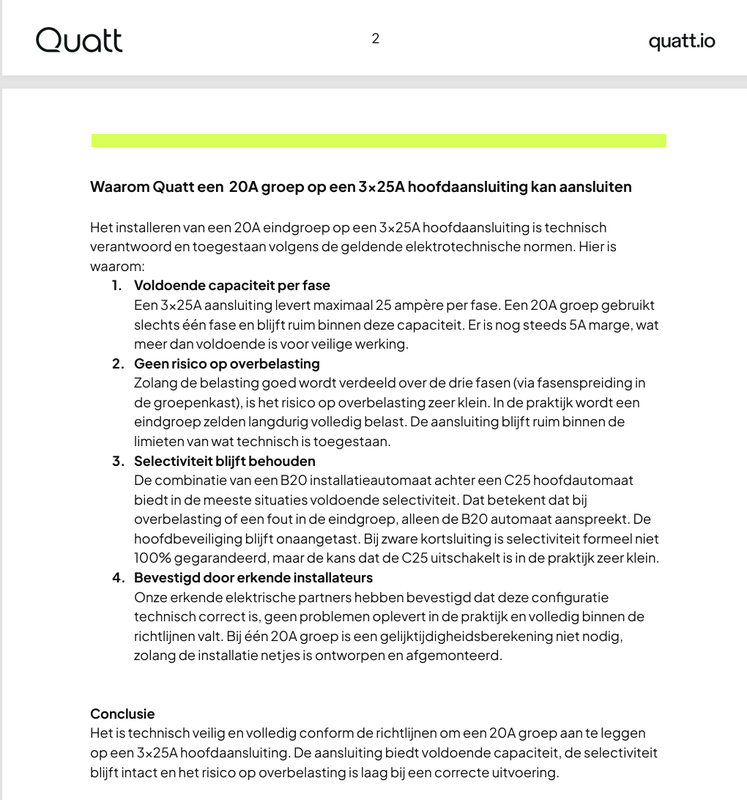

even een vraag mbt het juist toepassen van de selectiviteitsregels bij het plaatsen van 2 warmtepompen (Quatts) in een huis met een 3-fase 25A installatie (heeft nog oude smeltzekeringen) .
De installateur wil graag hier een 1-fase 20A IA plaatsen voor beide warmtepompen.
ik vraag me af of je hiermee wel nog voldoet aan de Selectiviteitsregels zoals bv in de NEN1010 en de Netcode art. 2.13 bedoeld is. Ik zelf denk dat dit namelijk niet het geval is, maar ik kan me vergissen.
Quatt heeft in onderstaand document aan waarom zij vinden dat het hier wel kan.
graag zou ik jullie vakkundige mening hierover vragen, alvast bedankt.
Afbeeldingslocatie: https://tweakers.net/i/hP9ttc0EpyRBwsRsNld_qLQZq3I=/x800/filters:strip_exif()/f/image/OrfPCEyr2d2j56jXfZjhMtC8.png?f=fotoalbum_large
Ze halen "zeer klein" en "behoorlijk groot" door elkaar. Geeft verder niet, want algehele selectiviteit is in de praktijk toch al niet haalbaar met automaten: bij een B16 eindgroep is de kans dat de C25 hoofdautomaat bij kortsluiting meegaat ook niet klein.

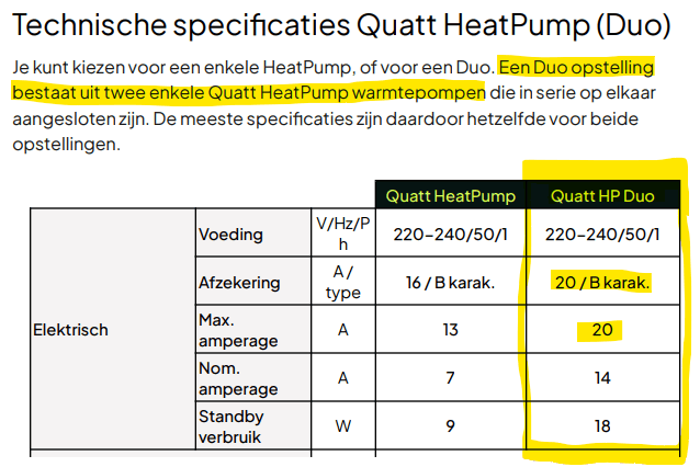

Blihi schreef op dinsdag 9 december 2025 @ 08:45:
Ik lees dat er 1 automaat per Quatt komt. Dat moet ook wel, want die apparaten hoor je op 20A af te zekeren.
Quatt verkoopt een Duo setup (2 warmtepompen in serie). De 2 samen worden dan afgezekerd op een B20 automaat.

Jan-tweak schreef op maandag 8 december 2025 @ 19:36:
Let je verder wel op dat Quatts trucje voor dubbele ISDE vanaf 1 januari 2026 niet meer kan? Dus ik zou sterk overwegen of je wel een Quatt duo wilt. Dat document van ze is ook wel huilen qua Nederlands zeg, wat een AI-slop/vertaaltroep is dat. "Hier is waarom" .... :9

  • Jan-tweak
  • Registratie: November 2025
Jim423 schreef op maandag 8 december 2025 @ 20:56:
Geen idee hoeveel die 2 Quatt's verbruiken maar ik mag toch niet hopen dat die op dezelfde fase komen?
bij die B20 oplossing volgens Quatt dus wel, bij de optie met 2 B16 komen die op twee verschillende fases, daardoor krijg je ook een watbetere verdeling van de last.
volgens specs Quatt; Imax=20A Inom=14A (de ouder versie van de Quatt (R32) kon als Duo (dat zijn dus twee warmtepompen in cascade) samen op een B16, deze nieuwe (R290) heeft dus meer nodig ( Een enkele Quatt Imax=13A en Inom=7A)

  • Jan-tweak
Helaas niet, net wat @jj85 ook al met de specs aangeeft, beide Quatts zouden hier gezamelijk op één B20 komen.
mijn idee is echter dat elke Quatt zijn eigen zekering (B16) krijgt, alleen dat betekend dus 2 kabels en twee werkschakelaars.
In de praktijk verbruiken die dingen nooit 20A, maar dat is wel de gewenste afzekering. Mijn eigen WP (geen Quatt, maar Toshiba) vraagt om een 25A afzekering voor de buitenunit. De maximale stroom is iets van 22A, maar dat is alleen als alle optionele aansluitingen ook belast worden op de maximale 1A per aansluiting.
Die optionele aansluitingen zijn helemaal niet in gebruik en de compressor zelf trekt nooit zoveel vermogen. Het ding zit dus gewoon op een Eaton C16A, 30mA aardlekautomaat en dat gaat al 3 jaar goed. Die 16A is niet zozeer gekozen omdat 20A niet zou kunnen, maar meer omdat de afgaande bedrading maar 2,5 mm2 is.
Dus de installateur bespaart op de kabel? Dat moet hij niet doen. Laat hem dan gewoon netjes een 3-fase voorbeveiliging in de meterkast maken van 20A en dan een verdeler bij de WP met daarin twee automaten van 16A. Je hebt dan meteen geen werkschakelaars meer nodig, want die zijn niet verplicht als je de WP's kunt uitschakelen met de automaten die er naast hangen.

Jan-tweak schreef op dinsdag 9 december 2025 @ 10:53:
sorry ik volg je even niet meer, de beste man had het over dat er een C20 gebruikt moest worden, maar hij gebruikte dus een C16, dat is dus lager en niet "strenger" zoals jij dat noemd. Hij zal dus eerder aanslaan, iets wat je volgens mij bij een verwarming liever niet wilt hebben, want dan sta je in de kou.
Het echte punt is hier echter niet of de groep ( of dat nu een een B16 of B20 is, in mijn aangegeven situatie) maar de kans dat je loopt juist omdat je onvoldoende selectiviteit toepast dat ipv de groepbeveiliging je hoofdzekering er uit klapt en dat laaste is iets wat je helemaal niet zou willen want bij een smeltzekering kun je zelf helemaal niets en ligt je hele huis er uit (zeker tijdens een zeer koude dag geen prettje).
Je spreekt jezelf hierbij behoorlijk tegen.
Mijn WP draait nu voor de 3e winter zonder problemen op de C16A ipv de gevraagde C20A.
Dit staat helemaal los van de hoofzekeringen (die bij overigens automaten zijn die ik zelf weer in kan schakelen).
Bij die gevraagde C20A zou theoretisch de hoofdzekering eerder aan kunnen spreken mocht de WP zoveel nodig hebben (wat dus niet zo is).

ron321 schreef op dinsdag 9 december 2025 @ 13:43:
hoezo, jou ervaringen hebben minder met (of eigenlijk helemaal niet) met selectiviteit te maken maar veel meer dat blijkbaar jouw warmtepomp minder trekt dan wat hij (en vergeet niet dat je een afzekering op basis van maxiaal vermogen gaat berekenen) zou aan vermogen kan trekken.
Een van de oorzaken is (maar dat kan hier vanuit uit natuurlijk niet bepalen) is dat jij helemaal niet je warmtepomp maximaal belast. Zou je dat namelijk wel doen zoe je wel eens tot de verrassing kunnen komen dat blijkbaar die C16 toch te licht was en dus gaat trippen, bij een C16 zit je qua selectiviteit behoorlijk veilig (zeker bij overbelasting) en de kans dat ipv je groepzekering je hoofdzekering gaat trippen is hierdoor dus zeer klein. Daarom ook selectiviteit toepassen. Gebruik je echter een groepzekering die te dicht tegen in het genoemde voorbeeld smeltzekering aan gaat liggen is het meer een loterij die gaat bepalen welke van die twee gaat trippen.
bij een smeltzekering, die je zelf duis niet kunt vervangen en dus je netbeheerder mag bellen met het verzoek om langs te komen en er een nieuwe zekering te plaatsen, moet je niet te vaak doen overigens, wordt een behoorlijk duur grapje.

Vergeet niet dat de meeste automaten ontworpen zijn voor een continu-belasting van maximaal 80%
Een lagere waarde van afzekering geeft dus niet altijd een veiliger systeem. Als je een C16 continu belast op 15A dan genereer je veel warmte wat leidt tot extra slijtage van de automaat (en extra warmte in je meterkast):

heel simpel, mag het conform netcode/NEN1010 wat Quatt hier aangeeft om een B20 IA te gebruiken bij een huisinstallatie met 25A smeltzekeringen, ik voorzie namelijk hier problemen qua selectiviteit.
dus niet of het toevallig bij jou wel goed cq fout gaat.

ik snap je betoog, alleen werkt het zo niet, we gaan bij dit soort veiligheids zaken altijd van de worst case uit, en dus in dit geval B20, ookal ben ik het met je eens dat in meeste gevallen dit niet voorkomt. Alleen moet je hier dus uitgaan dat het altijd veilig is. daar is eigenlijk de hele NEN1010 op gebaseerd.
om je een beeld te geven hier een gevonden karakteristieken (trip curves) van een B20 versus een 25A smeltzekering.
je ziet dat deze vrijwel over elkaar liggen en er dus geen duidelijke scheiding aanwezig is.
Afbeeldingslocatie: https://tweakers.net/i/Cqv0hcmXrBIqBuiWy0ISYy4wXQU=/fit-in/4000x4000/filters:no_upscale():strip_exif()/f/image/5PE4IsA9qna1kAndBMIK8rWf.png?f=user_large
Ik begrijp echter de installateur ook wel. Die gaat liever voor de veilige keuze, want bij een eventuele storing moet hij op komen draven.
Het is dan ook bijzonder dat Quatt niet gewoon fatsoenlijke 3-fase apparaten maakt. Die Quatt is gemaakt voor de NL markt en iedereen weer dat onze hoofdzekeringen zo laag zijn en dat 20A achter 25A eigenlijk niet voldoet.
Volgens mij komt dat Quatt hier eigenlijk (redelijk uniek in de markt) hier eigenlijk twee enkele units in cascade zet, en hier zelfs wat tweaks toepast, het zijn dus twee 1-fase toestellen die je infeite aan elkaar knoopt. en dan is het natuurlijk goedkoper om om slechts één kabel naar de units te moeten brengen in plaats van twee (bij Quatt (producent en installateur in één) is namelijk ook de installatie als compleet pakket in de prijs inbegrepen).

Jan-tweak schreef op woensdag 10 december 2025 @ 00:11:
Netcode: mag niet, want selectiviteit ten opzichte van de zekeringen van de netbeheerder is verplicht
NEN 1010: mag wel, want selectiviteit is niet verplicht (informatief in plaats van normatief)
Maar dat 't van de netcode niet mag, is een lastige. De netbeheerders hebben dat überhaupt onmogelijk gemaakt door C25's als hoofdautomaten te gebruiken in plaats van selectieve automaten. Gedeeltelijke selectiviteit is haalbaar, maar dat is een schaal, niet zwart-wit. Vrijwel elke combinatie van twee beveiligingen met ongelijke nominale stroom heeft een bepaalde mate van selectiviteit, maar tussen opeenvolgende waardes is nauwelijks selectief. Meestal wordt als vuistregel 2 stappen aangehouden, als men enige selectiviteit wil, oftewel maximaal 16 A als je hoofdzekering(automat)en 25 A zijn. Of selectiviteit wordt helemaal genegeerd: 25 A voor een distributiegroep is niet ongebruikelijk.
Het is geen veiligheidsissue, en je buren hebben er ook geen last van, waardoor het artikel in de netcode ook wel eens wordt geïnterpreteerd als dat je alleen maar selectief hoeft te zijn t.o.v. de zekeringen in het laagspanningsrek bij de middenspanningstrafo, oftewel dat dit artikel alleen enige kracht zou hebben als je aansluiting helemaal geen hoofdzekeringen van de netbeheerder heeft. Daar valt wat voor te zeggen, maar het staat er zo niet.

Afzekeren met B16 is veiliger dan met B20, niet onveiliger.
Precies Quatt zou bij deze opstelling gewoon moeten kiezen voor een 2-fase oplossing en niet voor een 1-fase opstelling.

  • Jan-tweak
Juerd schreef op woensdag 10 december 2025 @ 01:50:
dank voor de uitleg, en zo zie ik het dus ook, 100% selectiviteit wordt hier ook niet genoemd, maar wel ( tenminste in mijn ogen) het zo veel mogelijke, en dat gebeurt volgens mij dus ook in Nederland om bij een normale huisinstallatie van 25A de hoogst mogelijke de door jou genoemde 2 stappen en dus maximaal 16A te gebruiken bij een verbruikersgroep.
hier ben ik het niet met je eens, zo snel een hoofdzekering gaat ingrijpen heb je infeite al een veiligheidsissue, welleswaar alleen voor je zelf (huis) en niet voor je buren, dat is nu ook juist die functie van de hoofdzekering om gevolgen richting het net verder zo veel mogelijk te voorkomen, zou hij het namelijk niet doen dan kunnen je buren cq de netbeheerder met veel grotere schade (dan alleen de hoofdzekering) kunnen lopen.
overigens heeft de NEN deze week bv de NEN1010 (en alle andere verplichte in de Bbl genoemde NEN normen) digitaal toegankelijk gemaakt.

Annuk schreef op woensdag 10 december 2025 @ 11:08:
Ja en nee, ja met het oog op selectiviteit, nee met het oog op mogelijke warmteontwikkeling van de automaat als deze veel over de 80% belasting gaat.
@Jan-tweak persoonlijk zou ik alsnog kijken naar een 3F+N B16 alamat, 1x een 5x2,5mm2 kabel naar een passende werkschakelaar en van daaruit 2x een enkel fase kabel naar beide delen van de Quat, ervanuit gaande dat ze toch ook naast elkaar staan.
ja,bedankt voor je advies, dat is ook mijn eigen idee (was even aan mijn eigen deskundigheid aan het twijfelen), ik heb hier ook geaviseerd om elke quatt zijn eigen installatieautomaat te geven en ieder ook zijn eigen fase. Een tweede voordeel is dat hierdoor ook bij hogere belasting (dus beide Quatt aan het werk) je de fases beter kunt verdelen.
ik snap alleen nog niet hoe Quatt dit met de door mij hier geplaatste argumentatie wil goedpraten, ik denk hier echter dat hier veel meer naar een voor Quatt gunstige oplossing is gekeken en veel minder of dit qua regelwerk van netcode en NEN1010 ook nog wel in orde is.

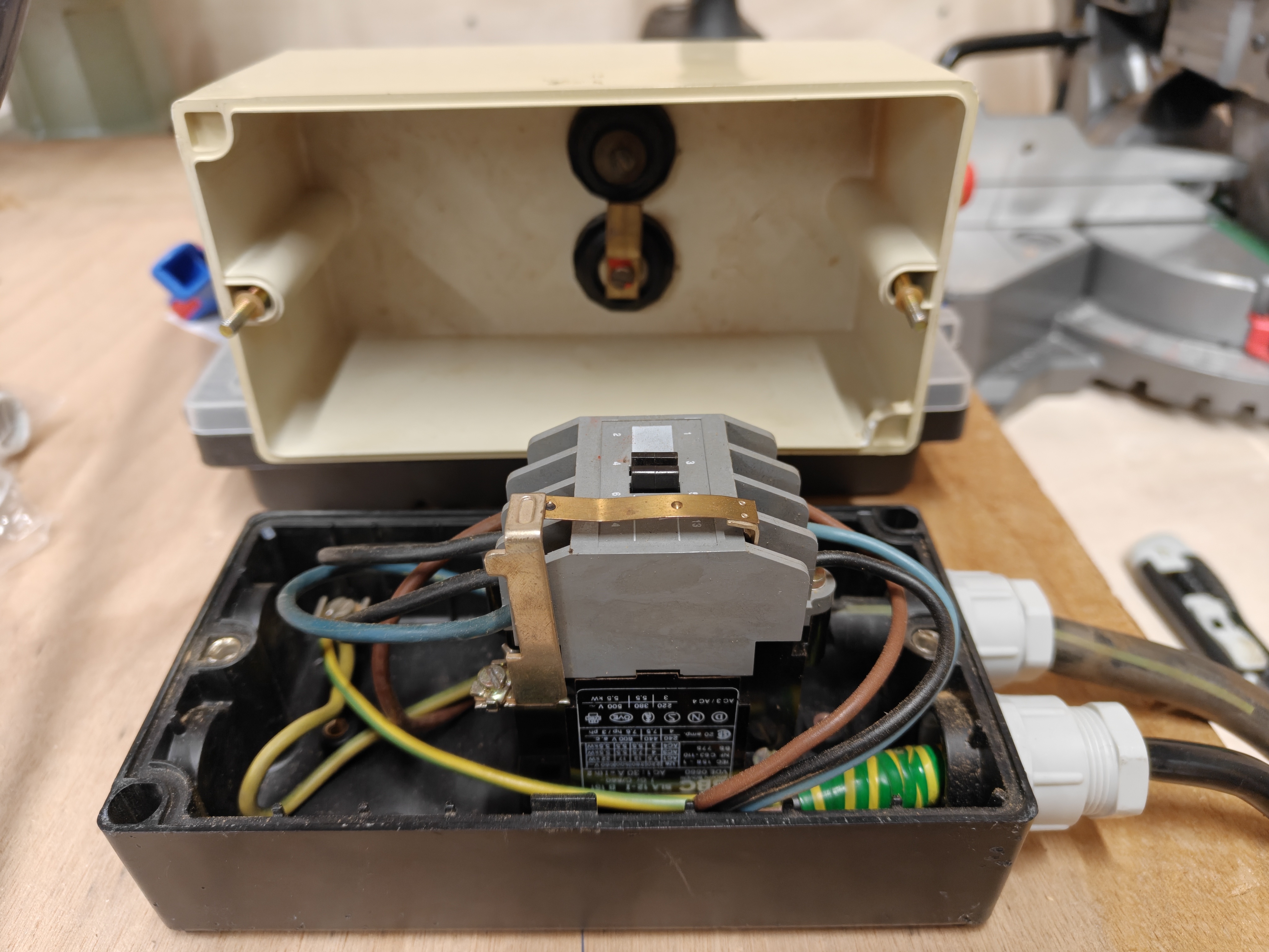

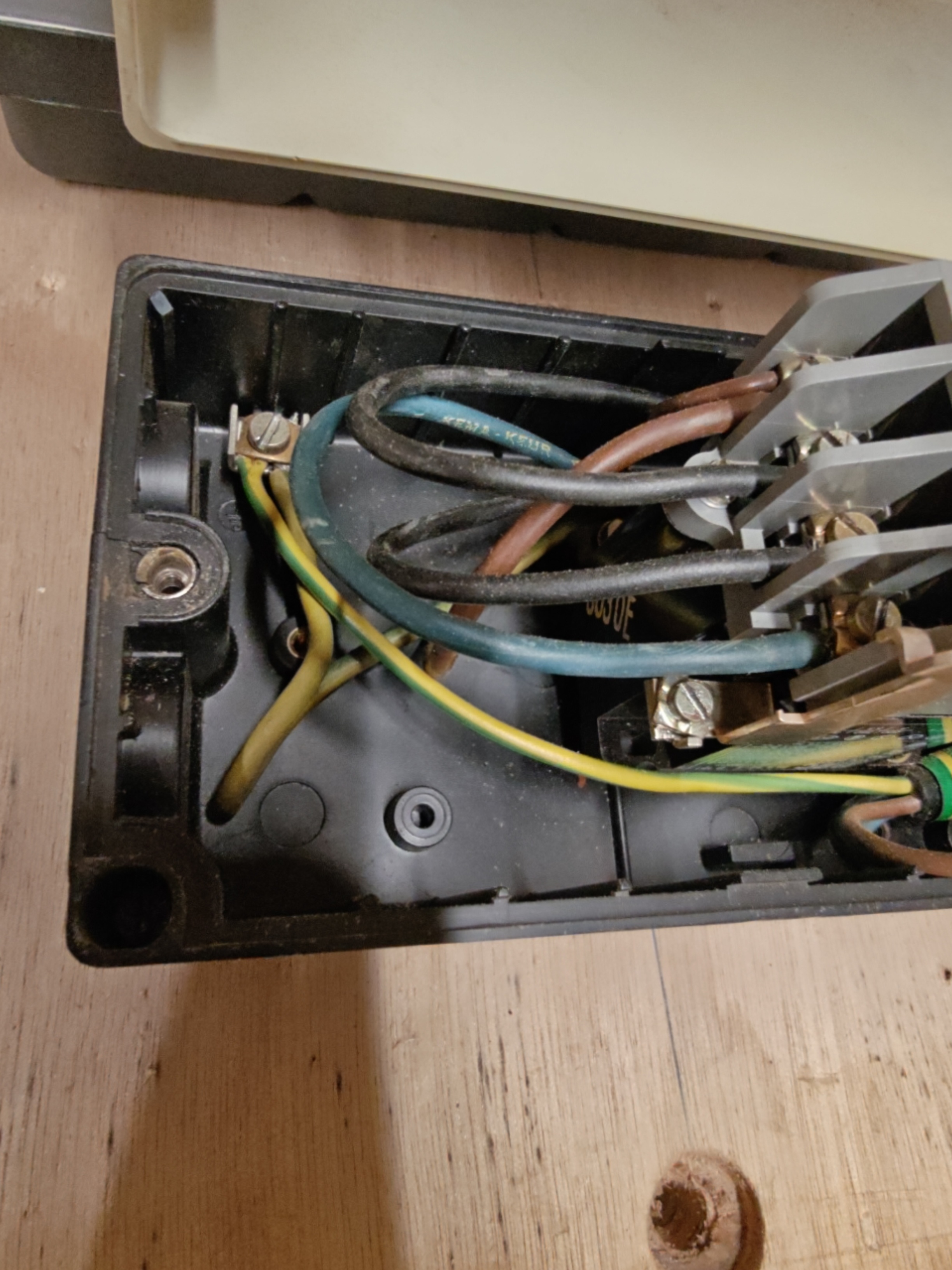

@pickboy @DavidZH @Blihi omdat jullie me vorige keer zo goed geholpen hebben met mijn 3 fase aansluiting probleem voor mijn combi machine.
Nog een vraag:

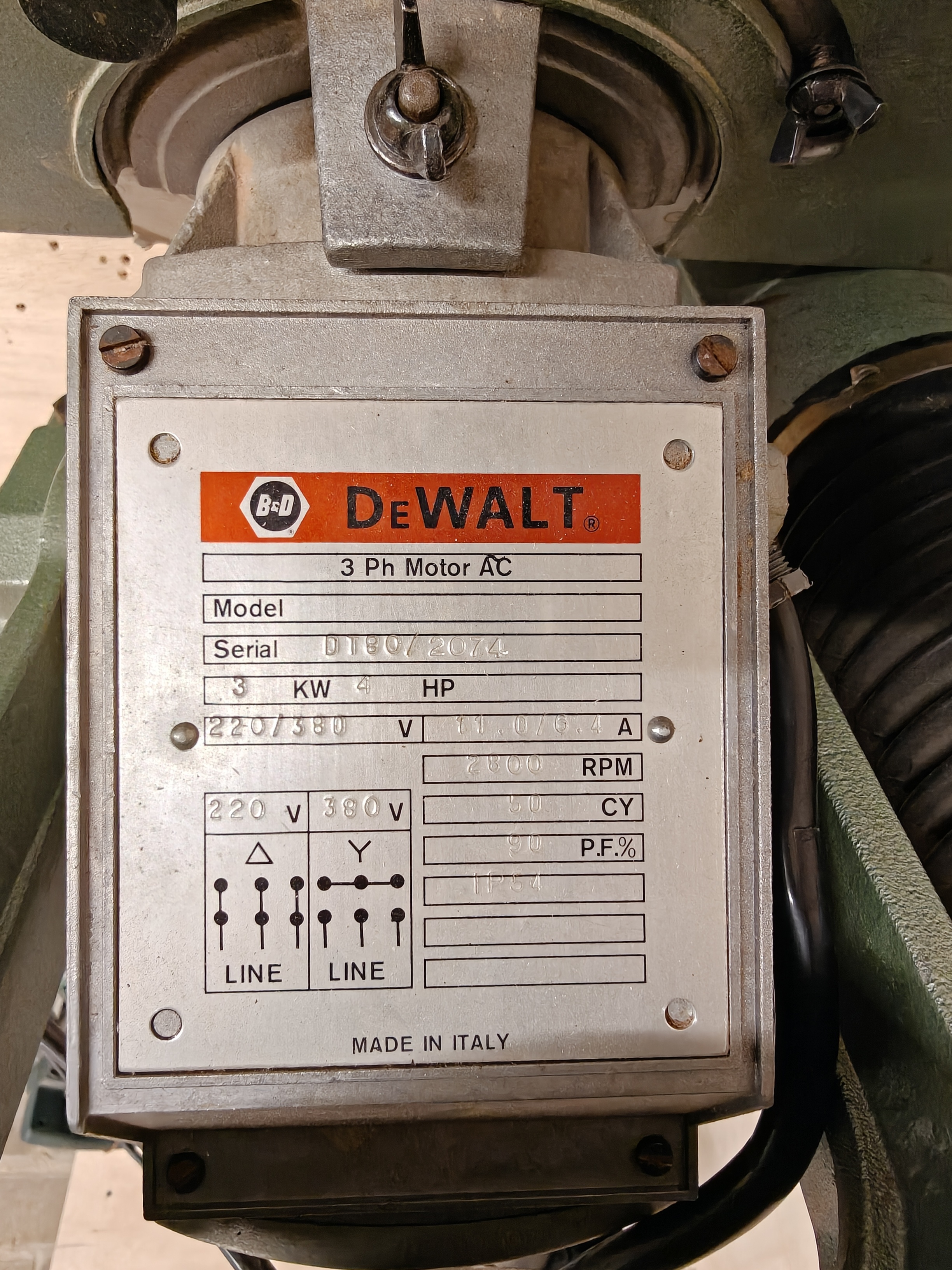

Ik heb een radiaal afkortzaag gekocht van Dewalt uit 1980.
Motorspecs:
Afbeeldingslocatie: https://tweakers.net/i/5fwHLT4lmM8szEp76V_jrHhrfBQ=/fit-in/4920x3264/filters:max_bytes(3145728):no_upscale():strip_icc():strip_exif()/f/image/vSDKHbM5cCHNJhuBFM4d2NUX.jpg?f=user_large

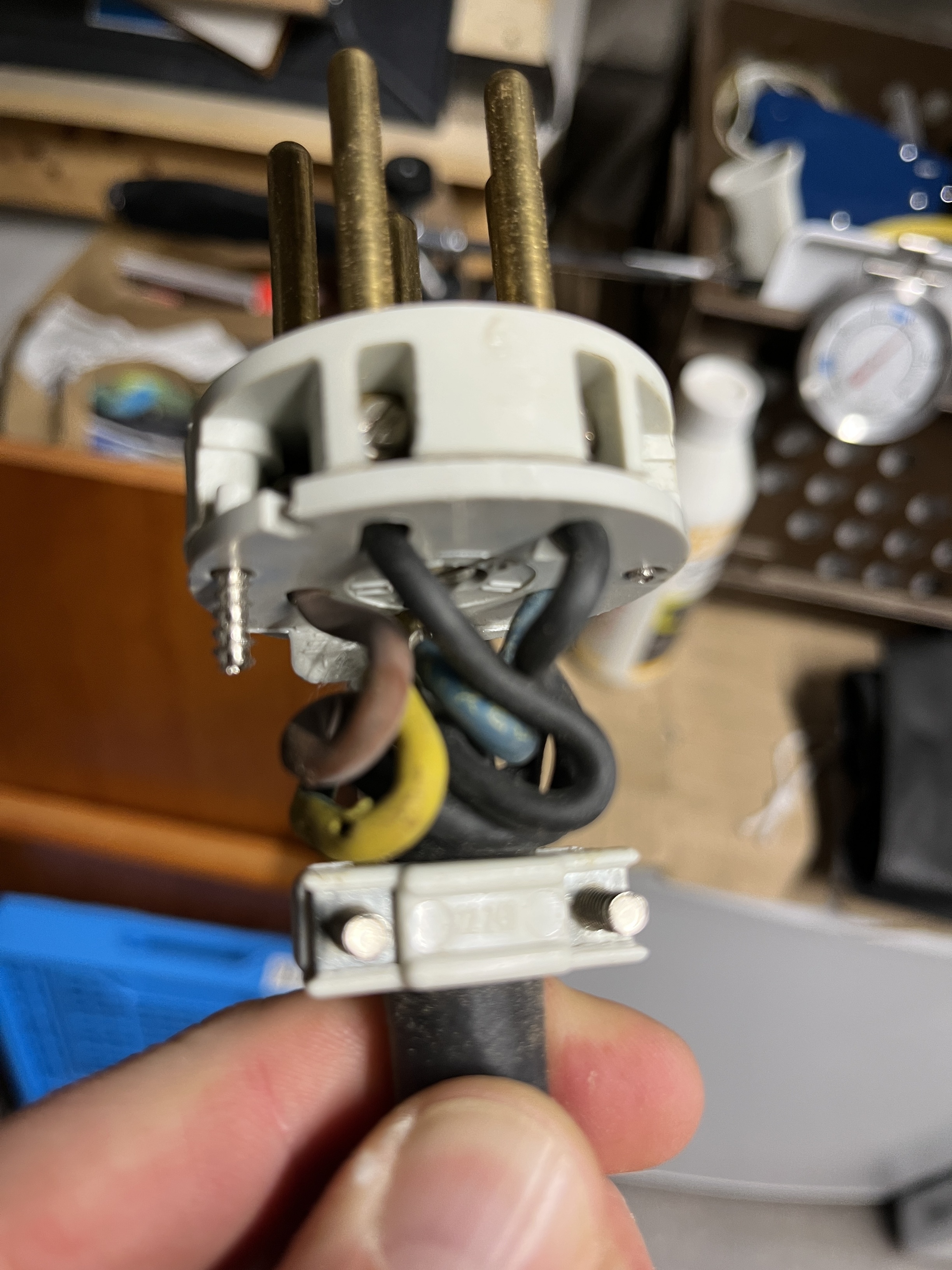

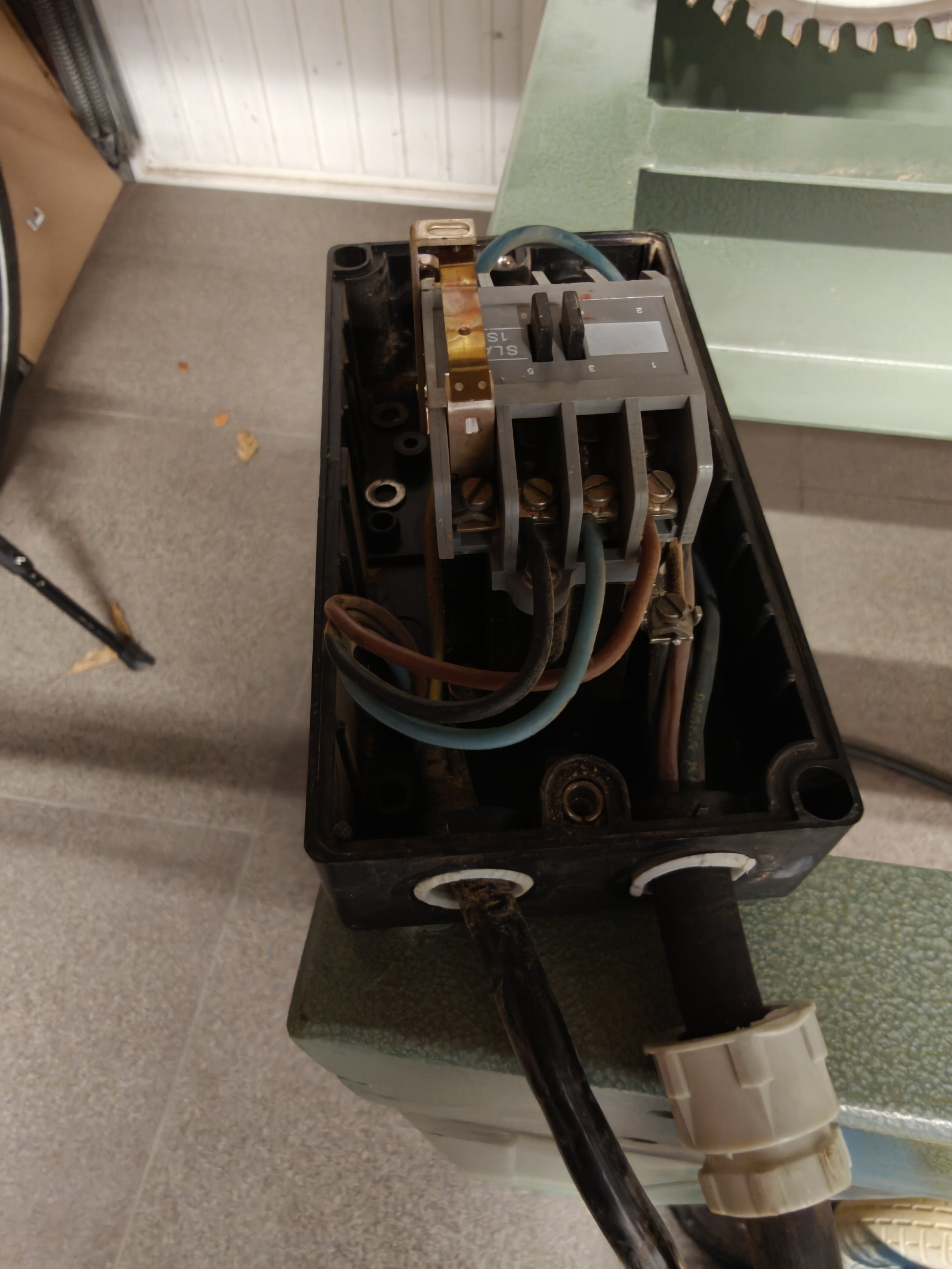

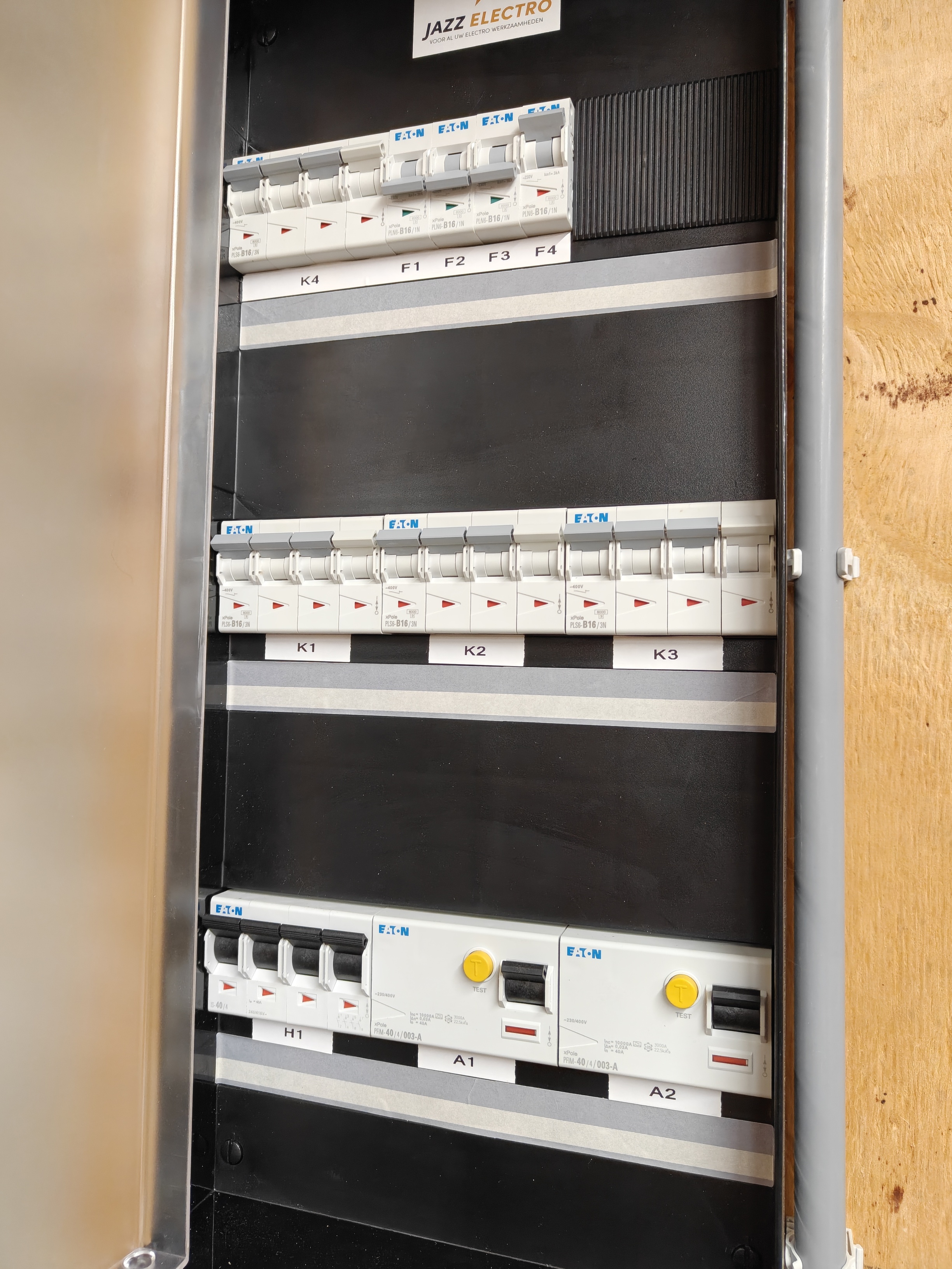

Hier zat een CCB (nu ABB) DOL schakelaar tussen. Omdat ik bij het verplaatsen van de zaag de motor los heb moeten halen en afgebroken wartels heb moeten vervangen zijn de kabels losgeweest. Dit heb ik van te voren gedocumenteerd hoe alles aangesloten zat.
Echter toen ik gisteravond alles aansloot knalde er 2 fase uit bij het meterkast gedeelte van de netbeheerder.
Afbeeldingslocatie: https://tweakers.net/i/TYA-z1GDPURvNHFrjoflY9_g2eI=/fit-in/4920x3264/filters:max_bytes(3145728):no_upscale():strip_icc():strip_exif()/f/image/mGGDTsxkScmzudGcAbUMPdMU.jpg?f=user_large
K2 en A1 lagen eruit in mijn klusschuur
Afbeeldingslocatie: https://tweakers.net/i/PfMCVeJ435qeOTSrHjLmdyKCYPk=/fit-in/4920x3264/filters:max_bytes(3145728):no_upscale():strip_icc():strip_exif()/f/image/p1R49spGzOjE6JjKSooDZ1S5.jpg?f=user_large

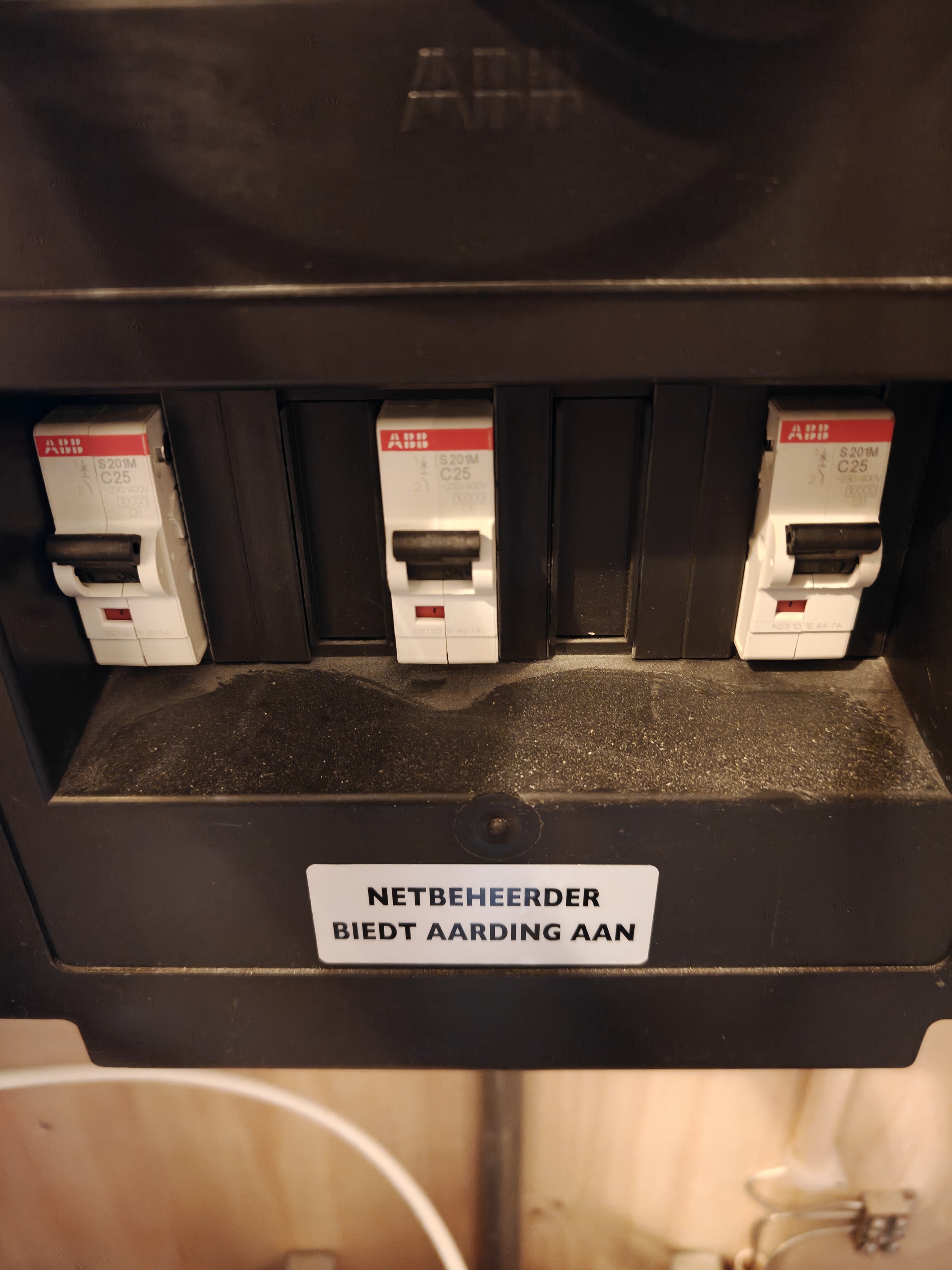

Deze lag eruit in de meterkast in huis
Afbeeldingslocatie: https://tweakers.net/i/lcjN9pKM0u-4x-cMfL040WHL5_o=/fit-in/4920x3264/filters:max_bytes(3145728):no_upscale():strip_icc():strip_exif()/f/image/2oMMpErr8BUayrcaSIGRDlw4.jpg?f=user_large
rechter twee fases lagen eruit van de netbeheerder
Dit is de foto van de DOL schakelaar, wat me verward is de stand van het metaaltje hoe of waar zou deze moeten zitten?
Afbeeldingslocatie: https://tweakers.net/i/T2-M2sStFJg3_uPijaX9EFRK7Cw=/fit-in/4920x3264/filters:max_bytes(3145728):no_upscale():strip_icc():strip_exif()/f/image/jd9Qdu1eUxaF99X591lSGtHP.jpg?f=user_large
Als ik de stekker nu insteek in de krachtstroom aansluiting en op de groene knop druk hoor ik een knisperend geluid dus druk ik maar weer snel op de rode knop en gaat de stekker weer snel uit de krachtstroom aansluiting.
De motor zit 3 fasen aangesloten dit heb ik gedocumenteerd en de kabels op dezelfde plekken weer aangesloten. Ik heb geleerd van de 3 fases, en de nul en aarde in de kabel zitten ook gewoon op de nul en aarde in de CEE stekker.
Wat dat betreft dacht ik dat ik alles like for like aangesloten heb, ik kan ook geen fouten ontdekken.

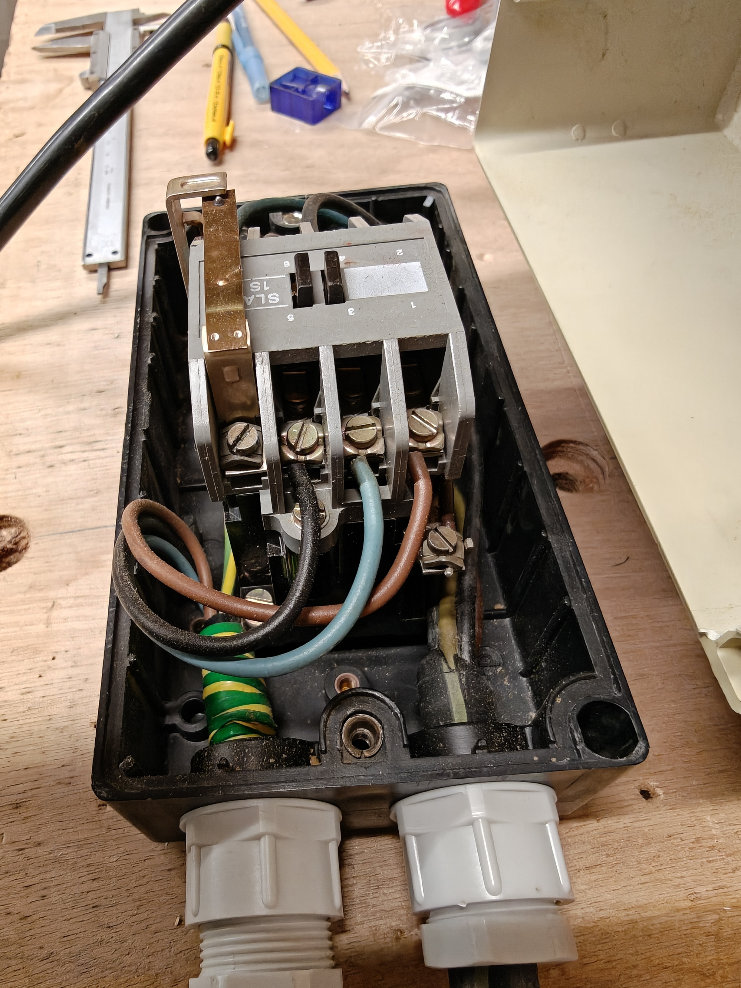

Dit is hoe het nu is aangesloten:
Afbeeldingslocatie: https://tweakers.net/i/BlyeLUl3n7_DmYxjPzLo9I7uTtE=/fit-in/4920x3264/filters:max_bytes(3145728):no_upscale():strip_icc():strip_exif()/f/image/adIEQqvgRbFqfTp2YTvvtVo1.jpg?f=user_large
Afbeeldingslocatie: https://tweakers.net/i/yYJOqsAqKI0YRjZP_GYxvObFLDg=/fit-in/4920x3264/filters:max_bytes(3145728):no_upscale():strip_icc():strip_exif()/f/image/qkT2cVk99aEujFbyIvIekWbu.jpg?f=user_large
Dit zijn de foto's van hoe ik het gedocumenteerd heb toen ik het uit elkaar haalde:
Aansluiting motor:
Afbeeldingslocatie: https://tweakers.net/i/kabzYDAUZVoI-LQNUeVxNmPtk38=/fit-in/4920x3264/filters:max_bytes(3145728):no_upscale():strip_icc():strip_exif()/f/image/hM8tBon7uCWmHtIEQFbSzkC1.jpg?f=user_large
aansluitingen CEE stekker:
Afbeeldingslocatie: https://tweakers.net/i/UPsHGc_5c8GfNkDcnFOvONTcAuo=/fit-in/4920x3264/filters:max_bytes(3145728):no_upscale():strip_icc():strip_exif()/f/image/lQ8oKonZs77zJh0Ellw160Lu.jpg?f=user_large
Afbeeldingslocatie: https://tweakers.net/i/Y8djEq9tZ9YojKIMQLAMeRLR8o4=/fit-in/4920x3264/filters:max_bytes(3145728):no_upscale():strip_icc():strip_exif()/f/image/p3bhzzAJTarxAFulivmIwqYe.jpg?f=user_large
Aansluiting DOL schakelaar:
Afbeeldingslocatie: https://tweakers.net/i/v5Bw7aSnQQ86HQ2DgcWh97JwMfI=/fit-in/4920x3264/filters:max_bytes(3145728):no_upscale():strip_icc():strip_exif()/f/image/jAAftgpYgsa2ZXK2rWBTQEYg.jpg?f=user_large
Afbeeldingslocatie: https://tweakers.net/i/MHh1IOZMoiBmjXsK2caAcf-ECDo=/fit-in/4920x3264/filters:max_bytes(3145728):no_upscale():strip_icc():strip_exif()/f/image/Ra1GAlPTAO8uDe4uLNROs8kW.jpg?f=user_large
Mocht iemand suggesties hebben, ben ik jullie wederom dankbaar.

@loewie1984 Weet je zeker dat de kleuren voor de ombouw net zo zaten als erna? Het ziet er fout uit doordat de kleuren op de schakelaar wisselen.
edit: ik denk dat dat metalen plaatje met de rode knop bedient wordt en dan de houd-stroom voor de kleefmagneet van de schakelaar onderbreekt.
Weet je zeker dat de motor goed is? Meten alle drie de fases hetzelfde qua weerstand en isolatie?

Als ik het zeker wist had ik deze problemen niet natuurlijk :)
Toen ik gisteren de schakelaar van de zaag omzette ging deze meteen aan, maar knalde ook alles eruit.
Je zegt het ziet er fout uit doordat de kleuren op de schakelaar wisselen? Ik heb me gewoon gebaseerd op de volgordelijkheid van de draden. En ook aan welke kant de boel aangesloten is geworden (zeg maar stroomvoedende kabel vs kabel van schakelaar naar apparaat) in mijn ogen zit alles correct maar ik durf het nu niet zomaar meer te testen.
In principe zou die DOL schakelaar er ook tussen uit kunnen en ik de zaag er rechtstreeks aansluit, maar ik vind het hebben van een extra stopknop ergens wel een veilige gedachte, al kan ik dat ook achteraf altijd nog toevoegen.

@loewie1984 Ik zou als ik jouw was eens even een schema tekenen van hoe het nu zit. Dus incl draadkleuren etc. Want ik heb moeite om met alleen de foto's te volgen hoe het loopt. Daarnaast brengt het ook voor jezelf waarschijnlijk een stuk meer inzicht.
  • spork
  • Laatst online: 22-10 16:32
Gebruik je deze stekker nu ook? Zo ja: Waar gaat deze in? Weet je zeker dat de 0 van de stekker en de 0 in de WCD overeenkomen?
Zo niet: Weet je zeker dat de 0 van de motor en de 0 in je aansluiting overeenkomen? Mogelijk is het een foutieve aanname dat blauw in de motor eerder al 0 betekende. Het is uiteraard mogelijk dat iemand eerder al creatief met kleurtjes is geweest.
Zoals hierboven aangegeven is het doormeten van de motorspoelen (zou de aansluitingen even los maken) nooit een slecht idee en daarna alle kabel van begin tot eindpunt doormeten om er zeker van te zijn dat er niet gewisseld wordt.
Als laatste nog een dingetje: bij mij in de kerk is recent een van de fases bij de netbeheerder uitgevallen. Toen de windmotor van het kerkorgel ingeschakeld werd schoten juist de andere twee fases er uit in de groepenkast. Dus zoek het probleem niet altijd op dezelfde plek als de symptomen.
  • Septillion
  • Laatst online: 10:36
Septillion
@loewie1984 Zit nog even naar de foto's te kijken en nog paar dingen die me opvallen / vragen.
- Motor staat in ster en heeft geen N aansluiting
- Bij de motor zie ik rood, bruin en zwart. maar ik heb geen idee waar ze vandaan komen want die zie ik niet bij de schakelaar.
- Ik snap even niet wat het stuk bloot metaal om de schakelaar doet. Is dat een extern normally closed contact?
- Aftakking van bruin naar de andere kant kan ik ook niet zo plaatsen...
- Heb je een typenummer van de schakelaar?
- En is het een contactor met spanningsspoel of alleen een simpele schakelaar?

sorry, mijn fout, het is inderdaad beide in ster.
het is dus volgens dit principe, waarbij echter de Nul van de motor kant niet is aangesloten, belangrijk was hier de spoelspanning van de motor en die is in dit geval slechts 230V. (zie typeplaatje motor, daar staat nog de oude 220V bij, staat ook onderaan bij het stersymbool de 380V aansluitwaarde per fase op fase, nu is dat dus 400V)
Afbeeldingslocatie: https://tweakers.net/i/rZzW7Am4ki-6lQaNhtBNdkIzMqI=/fit-in/4000x4000/filters:no_upscale():strip_exif()/f/image/bfTXwfEM1uG5eEN8hg4m8rcQ.png?f=user_large
lijnspanning dus 400V, echter door de driehoek indeling wordt de spoelspanning 230V.
Afbeeldingslocatie: https://tweakers.net/i/2rpiDOCenF9GXsbXgewP77v-UP0=/fit-in/4000x4000/filters:no_upscale():strip_exif()/f/image/YgfF2CEvuJAojoYOq4yUBW1X.png?f=user_large
