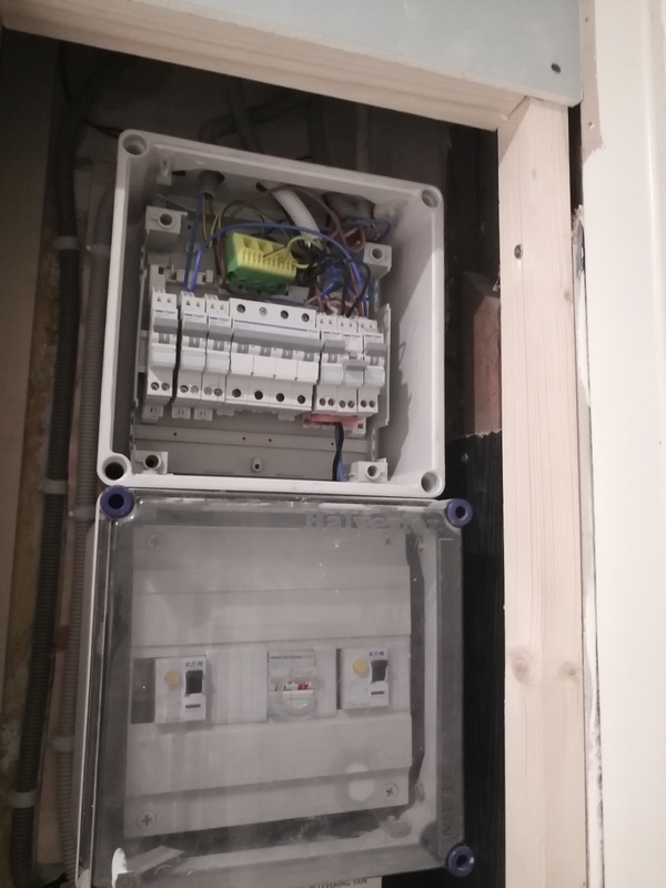

Ik kwam laatst dit tegen bij een collega van me die net een woning had gekocht en een "elektricien" inschakelde om de oude stoppenkast te vervangen. Dat je dit grwoon kan achterlaten bij een klant die vertrouwd dat de elektricien weet wat die doet.
Ik had het te doen met 'm.

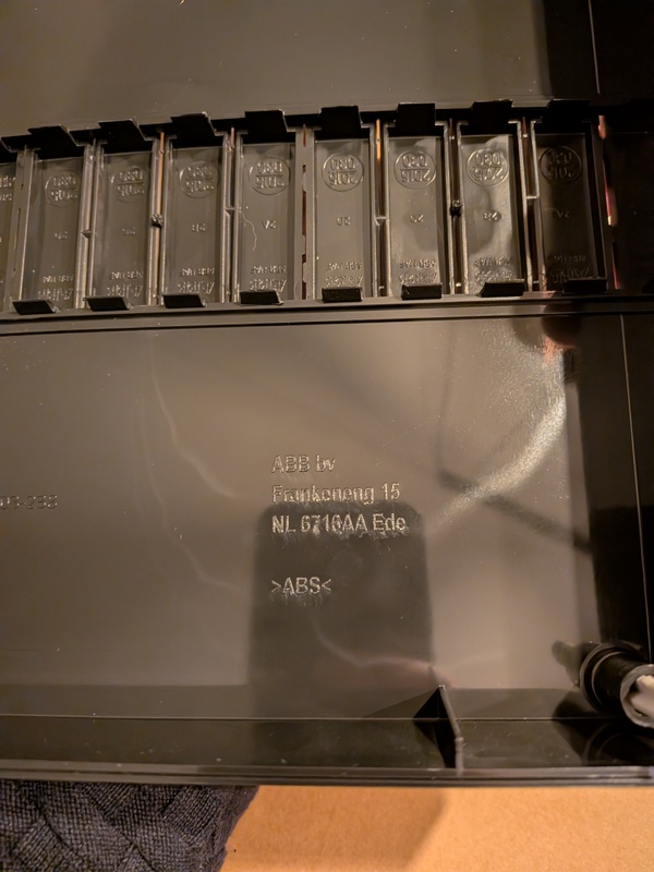

Xander schreef op dinsdag 10 juni 2025 @ 13:10:
Heb je foto's van die AEG kast van jou zonder deksel? Met de ABB kasten ben ik wel voldoende bekend om je de eventuele verschillen aan te wijzen. ;)
Ik kan definitief bevestigen dat het 'gewoon' ABB kasten zijn. Let wel hij bevat geen blindplaat aan de onderzijde.

Freakie1NL schreef op zaterdag 13 december 2025 @ 10:01:
Ook dat is dan hetzelfde als ABB, die moet je ook bij ABB los bestellen. ;)

Xander schreef op zaterdag 13 december 2025 @ 11:58:
Is al weer wat jaren geleden dat ik een extra HLD33 had geplaatst. Weet niet meer of ik die toen had bijbesteld, maar zal wel dan.
Deze AEG zou een HLD22 moeten vervangen. Maar nu zit ik er aan te denken om deze AEG / HLD33 op de 22 te plaatsen. Onverwachts dan mega veel DIN.

Ik heb dit weekend de nieuwe omvormer en accu geïnstalleerd en alle elektra aangepast. Iedereen hier bedankt voor het meedenken. Het is uiteindelijk volgens het schema links aangelegd.
Op rechter foto staat linksonder de accu, links-midden is de PV&WP verdeler. De omvormer hangt rechtsboven en midden op de foto staat een beveiliging voor de backup-groepen. Alle bekabeling zit in die witte leidingkoker en daarachter zitten meerdere buizen naar het dak voor de PV strings (5x19 mm) en naar de groepenkast voor de RA kabel, de communicatie en de backup groepen (2x 19mm).
Het 'doosje' op de muur boven de accu is een USB-switch, daar zitten was modbus, meterbus en seriele adapters in om met een raspberry pi (in de meterkast beneden) alle apparatuur uit te lezen. verder heeft dit geen enkele functie en de werking van de apparatuur is daar niet van afhankelijk.
Afbeeldingslocatie: https://tweakers.net/i/cfXSIHTLc5LKCeUV1VcabZIxoJg=/232x232/filters:strip_icc():strip_exif()/f/image/PB1NKbwUTP8C7EAp0IVqEYqR.jpg?f=fotoalbum_tileAfbeeldingslocatie: https://tweakers.net/i/_618IvCJ1PjpfbOQfANrzUTocW8=/232x232/filters:strip_icc():strip_exif()/f/image/w0y7XFtkqbU2OPqKPcPZ6E6b.jpg?f=fotoalbum_tile
Op de foto staan nog vier PV strings, maar eentje daarvan ga ik weghalen. Die heeft slechts vier panelen op het dak van de schuur en de nieuwe omvormer heeft een te hoog minimum voltage voor die vier paneeltjes, die doen dus niet meer mee. Over de afgelopen jaren brachten die dingen slechts 600 kWh per jaar op, dus missen ga ik ze niet.
De vier lichtgroepen in huis zitten nu achter de backup-uitgang van de omvormer. Die kan maximaal 10 kW totaal leveren en max. 5 kW per fase. Om die reden heb ik de uitgaande kabel met een 4P 20A automaat gezekerd en de vier eindgroepen in de groepenast ieder met een B16, 30mA alamat. De afgelopen 24 uur was de maximale belasting over die 4 groepen samen aar liefst 667 Watt.
De accu is een 15 kWh versie met 10 kW laadvermogen. 30% van de capaciteit is gereserveerd voor de backup, de rest wordt gebruikt om vanuit de PV te laden en naar het huis te ontladen.
De transfer-switch heb ik weggelaten. De reviews daarvan waren niet zo positief (schakeltijden van 1 seconde) en in de groepenkast beneden is ook geen ruimte meer voor die switch.
Als de PV string weg is, moeten alle gaatjes nog dichtgemaakt worden en de muur een keer geschilderd. Dat is voor later. Dit is de technische ruimte / washok.

Collega van me had ineens een smeulende kast. Ik wil dit pareltje graag even met jullie delen.
Afbeeldingslocatie: https://tweakers.net/i/OKEuEdq0buOONJQpBylkAXtSQYU=/x800/filters:strip_icc():strip_exif()/f/image/yK88q5kjeUV9aen3GxW3Zp5f.jpg?f=fotoalbum_large
12x JA Solar 370Wp op Zuid / Enphase IQ8+ | 16 kWh NKON ESS Pro / 3x Victron MP II 5000VA | 3x LG split airco | Ravelli RV80 | Home Assistant

Ahh, mooie oude meuk waar er zaken bijgebeund zijn voor de PV. Wat kan er mis gaan :+

Dit is toch gewoon misdadig en ook eng om zo’n kast en zulke prutsers in je huis te halen. Neem aan dat die kast inmiddels vervangen is/wordt?
vinniefireman schreef op dinsdag 16 december 2025 @ 20:23:
Usernamechecksout. :+
Slecht contact geweest zo te zien. Gelukkig is het nu al afgebrand, anders zag ik het met die 5 groepen bovenin die worden gevoed met 2,5mm² ook nog wel een keer mis gaan. :+
Ik ben geen expert en vind het er rommelig uitzien, maar zou je mij kunnen uitleggen wat het grootste probleem is?
Septillion schreef op dinsdag 16 december 2025 @ 20:55:
NFI, maar op basis van wat je ziet, waaruit blijkt dat de PV-leverancier heeft gebeund? Afhankelijk van de keus van de eigenaar hoeven oude componenten (/draden) toch niet altijd vervangen te worden?
* pietje63 wil leren om in de toekomst beter te kunnen oordelen over werk dat in zijn meterkast wordt uitgevoerd

pietje63 schreef op woensdag 17 december 2025 @ 08:42:
Veel verbindingen zijn niet aanraakveilig (maar dat waren ze nieuw niet)
Voedende bedrading is 2,5 mm2, dat zou toen ook al 4 mm2 moeten zijn geweest, nu eigenlijk 6.
De voedende groep zit niet achter een eigen aardlek, maar op een B20 automaat. Er is geen remautomaat toegepast, dus de fasestroom is nu ineens maximaal 40+20 = 60A, in plaats van 40A vanuit de hoofdzekering (beide zijn aannames)
Door de 'rommel' zijn de 2,5 mm2 VD draden bij het dichtdrukken van de kast tegen de niet-geisoleerde aftakblokjes aan gekomen en dat heeft de mantel beschadigd. Daar is een stroom gaan lopen van de fase van het verbrande automaat naar de nul er boven.
Hier had de aardlek op af moeten gaan en dat is niet gebeurd, wellicht omdat de voedende B20 groep achter dezelfde aardlek zit, met brand tot gevolg.
De PV zit niet achter een alamat, maar achter een extra B20 groep, bijgeklust op de bestaande aardlek. Het is niet goed te zien of de voedende kant daarbij goed aangesloten is. Er is in ieder geval geen gebruik gemaakt van de fase-brug, maar dat kan nog wel goed zijn.
Dus dat is het gepruts van de PV leverancier.
PV altijd op een eigen aardlekautomaat! En daarna goed nadenken over de mogelijke maximale stromen. Als die boven de 40A uitkomen moet er een remautomaat toegepast worden, of moeten de componenten aangepast worden naar 63A.
Oh, en bovenin zitten 5 groepen achter een aardlek, waarvan drie ook nog eens C16 groepen. Dat hoort ook al niet zo (hoewel het tegenwoordig weer wel mag).

@vinniefireman B20 PV bij een (neem ik aan) 1x35A hoofdaansluiting is te veel voor de componenten in die kast (=<40A).

@pietje63 Nouwja, ik heb bijna het idee dat er meer dan alleen die B20 geplaatst is door de PV boer. Dus aardige invoer zonder REM automaat.
Daarnaast zit er geen hoofdschakelaar en zijn er erg weinig PV monteurs met zegelrecht...
Aantal componenten met twee draden, ook verschillende dikte, waar volgens mij geen tweede kooi op zit.
En ook voor @Blihi, als ik de draden volg van het Q-relais lijkt deze bijna gewoon alleen achter de aardlek te zitten, niet achter een automaat....

Ik moet eerlijk bekennen dat ik zelf ook meer dan eens een hoofdschakelaar geplaatst heb terwijl er nog spanning op de installatie stond hoor. Dat mag niet en hoort niet en zou ik zeker niemand adviseren, maar het gebeurt nu eenmaal wel.
Inderdaad ja, nu zie ik dat ook. Dat relais zit dus zonder beveiliging, achter de aardlek. Dat is helemaal gepruts. Die Hager B20 is dus weer ergens anders voor, waarschijnlijk dan die grijze buis links.

Ik wil even benadrukken dat de kast niet van mij is en ik er verder ook niets mee te maken heb ;)
Niemand nog die de zo goed als losse nuldraad linksboven gespot heeft?
En inderdaad, de kast wordt morgen in zijn geheel vervangen.
Ik verwacht eerder een slecht contact tussen die HOLEC automaat en het aftakblokje. Dit is als gevolg daarvan goed heet geworden, zo heet dat ook de kruisende bedrading erboven is gaan smelten, mogelijk met uiteindelijk kortsluiting tot gevolg. 1 schroefcontact niet goed aandraaien kan zoiets al veroorzaken...
Ook jouw scenario wat begint met kortsluiting is niet onmogelijk maar dan verwacht ik eerder dat de automaat of de hoofdzekering het opgeeft voordat de boel begint te smelten.
Het nare van slechte contacten is dat de boel begint te smelten bij een stroom die ver onder de nominale stroom ligt, dus zonder dat er ooit een beveiliging aanspreekt...

Dat zou ook zomaar kunnen ja. We zullen het nooit weten. Feit blijft dat er nogal wat foutjes in deze kast zitten.

Een dag vloeken later...
Ik dacht: haal alvast de huidige 5x2.5mm2 weg zodat ik precies kan meten hoe veel lengte ik nodig heb. (antwoord: 18m i.p.v. verwachtte 12)
Trekveer aan 1 van de huidige aders gebonden (helaas niet strak genoeg, tja). Blijft ergens beetje steken, geef een klein rukje. Koper los van de trekveer. Ok, kan gebeuren. Probeer ik de trekveer gewoon los er door heen te duwen. Dat gaat prima, maar hij komt maar niet aan de andere kant er weer uit...Hoor wel veel geschraap boven het gipsplafond van de garage. *arg*.
Dan trekveer maar weer terug halen--> muurvast. Het is een nieuwe runpotec 1 dus die krult van zichzelf nog wat. Mijn vermoeden: die is ergens op een of andere manier buiten de buis gekomen en opgekrult dus krijg ik niet meer terug...
Echter, ik kan niet precies zien wat er boven de gipsplaten gebeurd. --> inspectiecamera gehuurd en wat gaten geboord totdat ik mij trekveer kon vinden. Uiteindelijk gevonden, met een pollepel (haakje ervan) deels uit plafond gerukt zodat hij weer recht was. Dan kon ik hem in ieder geval weer terug trekken.
Wat blijkt: de buis is losgeschoten bij een mof. Ik heb zo goed als geen kracht gebruikt, dus verwacht dat dit al het geval was. Nu 1 gipsplaat half los gemaakt (probleem voor later of ik het weer netjes kan krijgen :P) zodat ik de trekveer van de ene buis naar de andere buis kon leiden. In theorie kan ik nu weer een kabel trekken...
Echter, moet ik waarschijnlijk de buis weer maken of niet? dus extra stukje, extra mof, en die er tussen proberen te hannessen? (krijg helaas maar 1 hand tussen het stuk gipsplaat heen. dus verwacht dat dit niet van een leien dakje gaat).
Met H07V-2K aders mag ik waarschijnlijk niet gewoon de boel overbruggen. Gipsplaat terug. En niemand die het weet? O-)
pics:
Afbeeldingslocatie: https://tweakers.net/i/Pt7bUYO2Hs7eXLZcOQ8BeW5HxaM=/x800/filters:strip_icc():strip_exif()/f/image/h3lh2IDgHunBbWDkNeMDhRvd.jpg?f=fotoalbum_large
  • dimi_v
  • Laatst online: 00:10
Gewoon groter gat maken zodat je er bij kan en desnoods provisorisch dichtmaken daarna zodat je alles kunt fixen

Ik heb wat geks in mijn groepenkast, een ABB 3 fase groep die bromt. Ik krijg het niet echt op film maar op de groep is mijn 3 fase elektrische versnipperaar aangesloten. Als ik die aanzet dan bromt mijn automaat voor een paar seconden. De automaat wordt verder niet warm ofzo. Het is een twee jaar geleden bij Elektramat gekochte, voorbedrade kast. Zowel ingaande als uitgaande bekabeling zit goed vast. Ik merk het nu pas omdat die groep tot nu toe niet in gebruik was.
Kent iemand dit verschijnsel? Kan er een reden zijn waarom het bromt en kan het kwaad?
