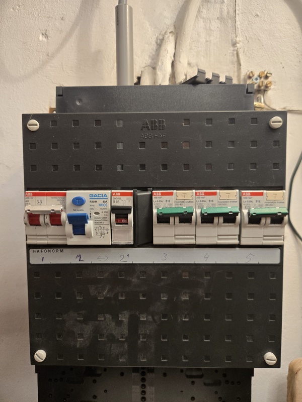

Ik wil mijn groepenkast laten upgraden. Mijn huidige groepenkast heeft maar 4 groepen. 1x voor inductie (1fase) en 3x de rest in het huis. Ik heb nu een andere groepenkast gekocht met 10x B16 en 1x kookgroep (2F).
Er moet nog een B20 groep bijkomen voor de warmtepomp. Ik wil ook zonnepanelen gaan aansluiten (1 fase, omvormer: Steca SteciaGrid 3600), moet ik dan een nieuwe aardlekautomaat plaatsen? Is daar nog wel plek voor in deze twee kasten? Of kan ik deze groepenkast ook anders indelen zodat ik naast de B20 niets anders extra hoef aan te schaffen?
Dit zit er nu in:
- Hoofdschakelaar: ABB 0903-042
- Kookgroep: ABB S261 B16 (2x)
- ALS: ABB 0903-741 (4x)
- Automaten: ABB 0025-050 (9x) / ABB 0025-060 (1x)
Nog toe te voegen:
B20 automaat
Afbeeldingslocatie: https://tweakers.net/i/eySAcGC_U3Q7qfrnwAz_yYb3bRc=/800x/filters:strip_icc():strip_exif()/f/image/ADfdclgC8KG5Mh9lGtNLhqnP.jpg?f=fotoalbum_large
Afbeeldingslocatie: https://tweakers.net/i/yyejznr1Nrg6FqgPR7wVz3BHawo=/800x/filters:strip_icc():strip_exif()/f/image/F17SMiz3fUVqHmI2OGCXQqVE.jpg?f=fotoalbum_large
Afbeeldingslocatie: https://tweakers.net/i/maaV55fJVcZI_MmMmXSnmK-hQBI=/800x/filters:strip_icc():strip_exif()/f/image/gRVW8lsot9eYRVkxURA8dwPU.jpg?f=fotoalbum_large
Afbeeldingslocatie: https://tweakers.net/i/MGRBDWbONP_gVFpDZ5ew-ClgfDM=/800x/filters:strip_icc():strip_exif()/f/image/KdXlBkF8x8ZYuBcir7RZDaxS.jpg?f=fotoalbum_large
Afbeeldingslocatie: https://tweakers.net/i/tQ1LgIcu-ulT9Nljsoho8hU0htM=/800x/filters:strip_icc():strip_exif()/f/image/4aZu8bBFbYlzGoLMWSaTm8Xn.jpg?f=fotoalbum_large
Dit is mijn huidige groepenkast:
Afbeeldingslocatie: https://tweakers.net/i/9rQLTwj857qJikMOaZ4nS4C9UZg=/x800/filters:strip_icc():strip_exif()/f/image/yNzqEB9uEbfPZodvddJ8W2kl.jpg?f=fotoalbum_large
@Kruimelvlaai Voordat je deze oude dingen in gebruik neemt moet je weten dat die 0903-741 aardlekschakelaars verdacht zijn en dat die 0903-831 aardlekautomaten type AC en dus sowieso niet veilig zijn. Edit: vals alarm wat dat laatste betreft, een deel van het symbool zit achter de schakelaar.
[ Voor 21% gewijzigd door Juerd op 23-12-2025 00:10 ]
  • Kruimelvlaai
  • Registratie: November 2023
  • Laatst online: 21-10 20:36
@Juerd
Shit, ik had dit op aanraden gekocht om kwalitatief beter spul te hebben dan voor het goedkope alternatief van nieuwe EMAT componenten te gaan.
Dus alles is rommel? Of enkel de ALS?
In jouw link staat dat je kunt controleren of ze wel of niet goed zijn. Kan ik dit zelf? Het is niet aangesloten dus onveilig zal het niet zijn? Of is er spanning nodig om het te testen? Ze benoemen ook specifiek bouwjaar 2003 - 2005.
Dus mijn huidige kast is (ook) al niet veilig?
@Kruimelvlaai Het hoeft geen rommel te zijn, maar je hebt wel een extra reden om het te (laten) testen. De snelheid van aardlekbeveiligingen moeten overigens altijd met een aardlekschakelaartester of installatietester worden getest bij een nieuwe of hergebruikte aardlekbeveiliging. Dat kun je zelf, maar alleen als je zulke apparatuur hebt. En gezien je de vraag stelt, heb je die apparatuur waarschijnlijk niet. De testknop is voor deze tests niet goed genoeg.
Wat die 0903-831 betreft had ik het verkeerd gezien. Die zijn niet verdacht. Ervan uitgaande dat ze ooit op snelheid getest zijn en daarna steeds met de testknop, voldoet verder het regelmatig blijven testen met de testknop.
  • Kruimelvlaai
@Juerd kan ik zelf iets bekijken of testen zonder specifieke tester of ik goede of slechte heb? Bijvoorbeeld bouwjaar aan het serienummer of iets dergelijks? Ik wil voorkomen dat de installateur tijdens de installatie er achter komt dat het niet goed is wanneer ik het op voorhand al mogelijk kan controleren.
Horen installateurs dit altijd te testen? Of moet ik hier specifiek naar vragen. Ik heb een installateur gevonden via Werkspot moet goede recensies. En ik heb dezelfde foto's gedeeld als hierboven.
Kruimelvlaai schreef op maandag 22 december 2025 @ 23:59:
Aangenomen dat je dit op een 1x35A aansluiting aansluit, moet je ook nog maatregelen nemen om te voorkomen dat de 40A verdeelkast wordt overbelast, bijvoorbeeld met een "REM-automaat". Zie het kennisdocument van ABB hierover: https://library.e.abb.com...rCFLvhFZKfPC1HiHRZ62WwxdA
Kruimelvlaai schreef op dinsdag 23 december 2025 @ 00:46:
@Juerd
Ik snap de gedachte, maar denk niet dat ik spul van 25 jaar oud nog "als nieuw" zou gaan monteren. Het is natuurlijk een redelijk arbitrair getal, maar meestal wordt een technische levensduur van 25 a 30 jaar aangegeven voor groepenkasten. Wat je nu hebt gekocht is eigenlijk al gewoon afgeschreven. Maar misschien is het allemaal nog prima, daar valt eigenlijk niets over te zeggen...
Deze kast heeft ook nog het oude model busboard, daarvan heb ik ook wel eens defecte exemplaren in mijn handen gehad. Ik heb het gevoel dat deze minder degelijk zijn dan de nieuwere exemplaren.
Geen idee wat je bedoelt te vragen maar het is inderdaad niet onveilig om deze kasten zo los op je tafel te hebben liggen.
Kruimelvlaai schreef op dinsdag 23 december 2025 @ 01:16:
Meer info dan op die pagina staat, heb ik ook niet voor je. Daar staan datums.
Als ze testen volgens de NEN 1010 hoofdstuk 6, dan wel. Maar er zijn veel mensen die zichzelf elektricien noemen, maar de inhoud van de NEN 1010 niet kennen en toch beweren eraan te voldoen.
Helaas in de praktijk wel. Menig zelfbenoemd "elektricien" heeft niet eens een installatietester. Een echte elektricien heeft die wel, en kan er ook mee omgaan. (Ik heb ervaring met het gebruiken van die dingen en reken maar dat je er wel echt mee moet leren werken; daarom zou huren, als dat al kon, ook geen soelaas bieden.)

@Kruimelvlaai ik heb na de installatie van mijn thuisaccu nog een stuk of wat spullen over:
- installatieautomaten B16 (3x Eaton, 4x Hager, allemaal minder dan 5 jaar oud)
- een 30 mA aardlekschakelaar van Hager (maar eentje die niet past op een kamrail aan de onderkant).
- een ABB installatiekast, 5 units breed. Nou ja, ze zeggen 6, maar er passen geen 6 componenten in. De breedte aan de binnenkant is 105mm, terwijl componenten tegenwoordig 18mm breed zijn.
Mocht je interesse hebben, PM maar even. Ik had ze nog niet op Marktplaats gezet.
Dit zit er nu in:
Nog toe te voegen:
B20 automaat
Het meeste is eigenlijk wel al gezegd, als ik even beetje online kijk, kom je voor een ABB 3F kast met 10 groepen + kookgroep + B20 30mA alamat uit op €325, dan hebben we het wel over een dubbele rij (22x33cm) kast, maar kan zo niet zien of dat past.
Vergelijkbare 1F kast kost je ongeveer €20 minder.
Je hebt nu voornamelijk "oude troep" gekocht om het heel oneerbiedig te zeggen.
persoonlijk zou ik bij vernieuwing direct een 3F hoofdschakelaar plaatsen met een kammetje aan de invoer zijde, wil je dan over naar 3F ben je al klaar daarvoor
  • Valyx_
  • Registratie: Juni 2019
  • Laatst online: 22-10 18:47
In navolging op mijn eerdere vragen over onze groepenkast. Heeft iemand goede ervaringen met een bedrijf in regio (zuid-oost) Noord-Brabant voor de vervanging van een gehele groepenkast? Heb het topic al aardig door proberen te spitten maar kwam zo gauw niks concreets tegen.
Aangezien ik hier nog wel wat opmerkingen voorbij zie komen die duiden op het werk van (ingehuurde) beunhazen zou een tip voor een fatsoenlijk, betrouwbaar en enigszins betaalbaar bedrijf welkom zijn!
  • Kruimelvlaai
@Annuk de reden dat ik voor deze tweedehands optie ben gegaan is omdat ik over ~1,5 jaar de boel beneden ga verbouwen en dan ook 3 fase groepenkast wil aanschaffen. Het liefst had ik dat nu al gedaan, maar de huidige meterkast is erg krap, dat is ook de reden waarom ik 2 kasten naast elkaar heb gezocht ipv wat meer standaard in de hoogte. Naast elkaar past net. En ik weet ook nog niet wat ik dan precies wil hebben. Dit leek mij een goede tussenoplossing met meer groepen (en wat ik dacht kwalitatief materiaal) plus ik moet sowieso nu een b20 hebben voor de warmtepomp en mijn huidige 3 groepen is gewoon echt te weinig.
Kruimelvlaai schreef op dinsdag 23 december 2025 @ 10:51:
Wij hebben natuurlijk verder geen zicht op je/de ruimte die je hebt en/of nodig bent.
Maar zou persoonlijk nu al aanschaffen (of aangeschaft hebben) op wens(en) voor de toekomst in plaats van dubbele aanschaf.
Ik weet b.v. niet welke ruimte je ernaast hebt b.v. maar mijn indeling zou dan bij voorkeur iets vergelijkbaars als dit zijn:
Afbeeldingslocatie: https://tweakers.net/i/lumoaC45rStf8-ri9IkFJNzvy0o=/fit-in/4000x4000/filters:no_upscale():strip_exif()/f/image/EqjO8qIgajqMDFbv4WqTvPjB.png?f=user_large

Hallo, in mijn nieuw aangekochte woning ben ik de electronica aan het bekijken om in te schatten wat er gedaan moet worden. Heb een aantal vragen waarvan ik hoop dat iemand hier daarmee kan helpen:
Er zijn een aantal wandcontactdozen welke aangesloten is op een dimmer in de muur. In 1 van de WCD hebben we een stofzuiger aangesloten. Die ging even aan en sloeg daarna af. Hierna lijken de contacten geen stroom meer te leveren. Mijn vermoeden is dat een zekering in de dimmer doorgebrand is, zou dit kunnen kloppen? Is het uberhaupt wenselijk om zo wandcontactdozen te schakelen achter een dimmer? Ik vind het een beetje gek.
- De stoppenkast lijkt 10 groepen te hebben waarvan 2 gecombineerd zijn voor de inductiekookplaat.
Alleen zijn de groepen niet gelabeld. (behalve de gecombineerde groep)
- Er zijn zonnepanelen aangesloten. Deze hebben een eigen kastje met een soort stoppen schakelaars, ik gok dat dit een zgn pv-verdeler is. Hiervandaan loopt een dikke grijze kabel (ik denk ene 5 ader kabel) naar de wandcontactdoos van de CV.
Ik wil e.e.a. wat nader bekijken. Ik heb echter geen ervaring met zonnepanelen. Hoe maak ik dit spanning/stroomvrij, vooral met oog op de zonnepanelen?

voidjump schreef op zondag 28 december 2025 @ 22:33:
Of dit wenselijk is, is aan de personen zelf, de ene vind dit wenselijk en wil graag alle schemerlampen centraal bedienen bij binnenkomen van de (woon)kamer, en een ander wil b.v. smart verlichting.
Wat ik persoonlijk wel wenselijk vind bij wcd's achter een dimmer is dat deze enigszins gemarkeerd zijn, dit kan zijn door b.v. de wcd's een kwartslag te draaien of een stipje erin te zetten oid, tevens bijvoorbeeld telkens het wcd daarvoor het dichtst bij het raam.
Wat betreft de zekering van de dimmer kan dit goed kloppen.
Dat is/wordt gewoon een kwestie van uitproberen en testen, daar kunnen wij zo weinig over zeggen.
Begin eens met wat fotos van de relevante dingen te plaatsen, en zoek je PV omvormer eens op om te kijken of daar een schakelaar bij zit, en/of dat deze rechtstreeks naar dat kastje oid gaat (neem aan dat dat kastje niet bij in je meterkast zit maar bij in de buurt van je PV omvormer, zit dit wel bij in je meterkast dan is dit vermoedelijk gewoon een uitbreiding kastje).
