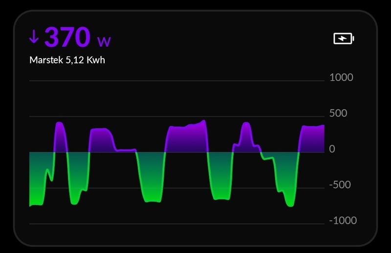

Marstek aan het werk met mijn varkenshaas.
Net te weinig opwek maar hij is retesnel met bijhouden van de nom.
Afbeeldingslocatie: https://tweakers.net/i/FtoGTJivx_if7NsuqQUM9VpX7dM=/800x/filters:strip_icc():strip_exif()/f/image/RRCIwvppIQSqydRdliqmh7mR.jpg?f=fotoalbum_large
  • Maxwp
  • Laatst online: 24-09 15:08
Ronald.42 schreef op zondag 23 maart 2025 @ 17:46:
Wat is retesnel ? Bij mij 6 seconden reactie tijd vind ik een eeuwigheid
  • Ronald.42
  • Registratie: Maart 2021
Maxwp schreef op zondag 23 maart 2025 @ 18:06:
Dit is een plaatje uit de NU grafiek van Homewizard dus die is al vrij kort qua tijdspanne.
En ik zie hem toch redelijk rond 0 blijven als ik de shelly mag geloven.
6 seconden reactie tijd zie ik hier niet eigenlijk....

  • Ronald.42
PNARI schreef op zondag 23 maart 2025 @ 18:53:
Pas maar op dat je varkenshaas niet aanbrandt door te lang naar de HW app te kijken🤣 Ik vind de reactietijd ook wel ok en ook de overshoot. Batterij bij mij ondanks redelijk bewolkt weer toch weer vol tegen 17u en toch al 4kWh afgegeven toen.
Tja dat inductie fornuis is wel de meest lastige verbruiker dus dan wil ik nog wel eens even kijken wat er gebeurt.
De gewone doorsnee dingen heeft de Marstek sowieso geen moeite mee.
Vandaag was ook een aardige dag met wat bewolking en verschillende gebruikers dan moet de Marstek wel echt wat doen.
Met een stralend blauwe lucht heeft hij hier een makkie.

  • Ronald.42
Ronald_61 schreef op zondag 23 maart 2025 @ 20:03:
Zie ik het verkeerd?
Ik zie alleen wat er met de accu is gebeurd niet wat er daadwerkelijk door de slimme meter aan stroom ging.
En hoe bepaal je de 6 sec.? Dan moet er toch ook een lijn zijn die de belasting variatie meet. Dus mis ik eigenlijk ook hiervoor de stroom door de meter.
Wat dat betreft is meten van dit soort tijden erg lastig.
Als ik naar mijn display van HW kijk zie ik soms dat
- stroom afneemt in de P1 meter
- stroom in de app van homewizard neemt dan ook af
- maar de stroom gemeten door de HW socket laat dit pas enkel seconden later zien.
Om het goed te meten heb je toch echt een oscilloscoop nodig met twee stroom trafo's. een in de kring van de accu en de ander bij de fase van de meterkast.
Voor mij is een meting via de HW socket alleen leuk om RTE te bepalen en een meting met P1 om te zien hoe groot de overshoots zijn en hoe snel hij wee op de NOM zit.
Maar een meting van de accu regeling alleen zegt mij niks over de NOM.
Correct en tevens juist.
De meter die je ziet is puur wat de Marstek doet volgens de Homewizard dinrail meter.
Het ging in dit geval om het snel schakelen tussen laden en ontladen om zo NOM te bereiken.
Die meter geeft wel een realtime waarde aan of althans de snelheid waarmee de Marstek regelt.
De p1 van Homewizard heb ik in dit geval geen fuck aan want mijn meter geeft maar om de 10 seconden een waarde dus dat is een mooie opeenvolging van blokken van 10 seconden waar 9 van die 10 seconden de waarde niet klopt met de werkelijkheid.
Wat ik dan dus doe is kijken wat de shelly laat zien die meet namelijk wel realtime wat er door de fasen loopt.
En met die resultaten vind ik dat de combi Marstek shelly het netjes doet.
Ik heb alleen niet een manier om dat te laten zien middels een screenshot oid.
De accu zal altijd iets achterlopen op wat er gebeurd je moet eerst informatie hebben en dan kun je er op reageren en die reactie tijd is vrij kort in mijn beleving hij is niet nul maar ook zeker geen 6 seconden.
Als je het met een tweekanaals scoop en 2 ct klemmen naast elkaar zou zetten kun je het inderdaad op de ms bekijken.

Ronald.42 schreef op zondag 23 maart 2025 @ 20:16:
Maar ik geloof dat ik wel tevreden ben met wat ik zie.
NOM bepaal ik liever over een langere periode om daar een percentage aan te hangen.
Voor de kleine afwijkingen die het inductie fornuis teweeg brengen omdat het een lastige gebruiker is... mwah dat is maar een heel klein deel van de tijd op 24 uur per dag.
Ik kijk bijv liever naar de hele maand Maart wat gaat erin en wat heb ik eruit kunnen halen.
En aan de hand daarvan een rte percentage bepalen.
Voor NOM geld dat eigenlijk ook met een lastige gebruiker als inductie zul je wat meer afwijken.
Zit je zoals nu met een paar lampjes en de tv aan is het gewoon strak nul.
Volgens mij is het niet zo lastig. Ik zie de Shelly met redelijk constante belasting om de 5 seconden veranderen dat is de accu die op nom regelt, zie ook om de 5 seconden een update in de Marstek grafiek . De Shelly update zelf om de seconde, 1+1 = 2 zeg maar ..
Maar volgens mij is dat prima om nom te realiseren.

S2S schreef op zondag 23 maart 2025 @ 20:54:
Ik zie de accu eigenlijk vloeiend zijn uitgang aanpassen.
Dwz ik zie de stroom uit/in de Marstek een nagenoeg vloeiende lijn maken met schommelende vraag/aanbod.
Met de inductieplaat zie je hem uiteraard sprongen maken want dat is ook de vraag.
Maar als ik geen gekke dingen gebruik en de accu lekker staat te laden dan volgt hij vloeiend de opwek van de panelen.
Als ik dan de shelly erbij pak zie ik hem tussen 4 en 15 watt achter de stijgende dalende opwek aan hobbelen.
Dat zal deels afwijking zijn en deels regelvertraging.
Al met al doet het spul het prima denk ik.
In ieder geval goed genoeg om uit te breiden.
Als je het Homewizard topic volgt zijn daar ook nog wel wat dingetjes en dan hoor je mij niet klagen dat ik die geannuleerd heb.
Van flikker hem in het kanaal naar doe me nog maar twee van die dingen :D

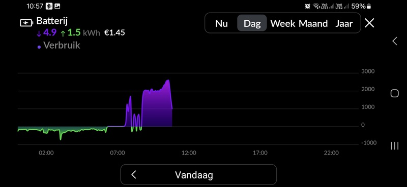

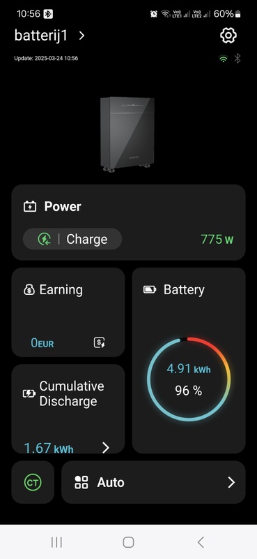

Situatie vandaag om 10.57u met mijn installatie en al een vaatwas gedaan.
Afbeeldingslocatie: https://tweakers.net/i/93esvnAAWWI9Lf6tUPVVO7OUQ6I=/x800/filters:strip_icc():strip_exif()/f/image/yJnA1KU0ej4zzkmlgsORovcd.jpg?f=fotoalbum_large
Afbeeldingslocatie: https://tweakers.net/i/K016g9DqJYds4oNItgdVrDH7fs0=/800x/filters:strip_icc():strip_exif()/f/image/Vmy9FPhK7odQ8LruPOdjvoEx.jpg?f=fotoalbum_large
4000Wp Oost, 5000Wp west, 2x 5.12 kWh, 2xBMS V153, HWP1 V1.1903, CT003 V117 App V1.6.32, Shelly 3PRoEM, 3mfase, electrisch koken en boiler,maat 43 in de schoenen.😅

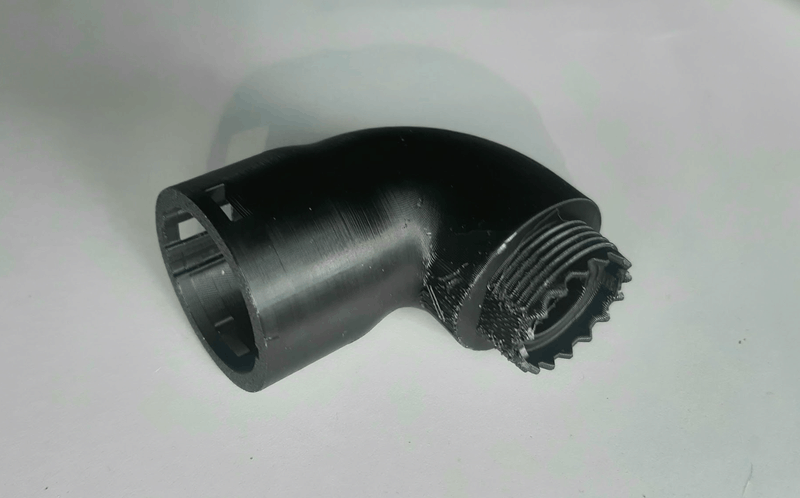

Betteri BC01 haakse stekker 3D print
Omdat de haakse stekkers op Amazon niet leverbaar lijken te zijn heb ik een 3D print versie gemaakt.
(ik had er ook nog nodig voor een ander project)
Model staat op printables
