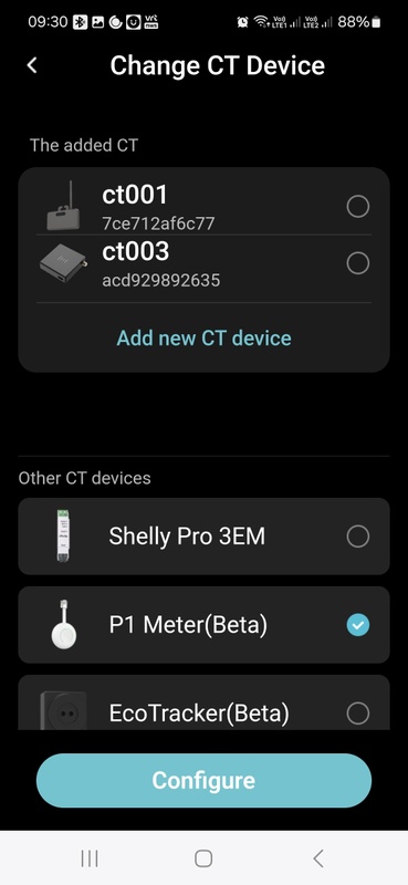

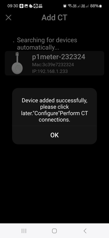

Hangover_ohoo schreef op vrijdag 21 maart 2025 @ 17:04:
Wordt zeer gewaardeerd, met de info die nu is gegeven lukt het me niet, ik heb een 22 cijferig deviceid en krijg een error als ik die invoer.
Update stapje verder, deviceid moet tussen quotejes "212221212122222"
Zie wel de entities maar nog geen waardes....
Ik ga het zelf ook configureren en zal het in een txt bestandje bijhouden en erna posten... stay tuned...
Het is te mooi weer om er veel tijd aan te besteden :9B

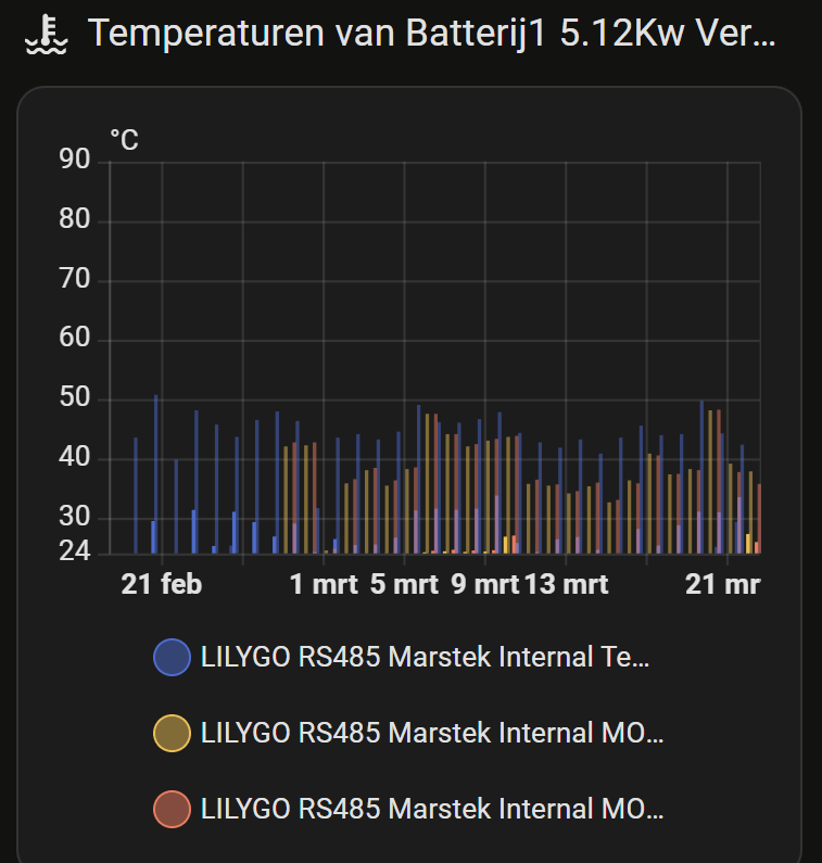

.NL | BYD Atto3 | PulsarPlus EV +Balancer | WP7.7K Z | Venus v1 en v2 - 5.12kWh V158 - CT003 V122 - BMS 216 - Modi:NOM | HBC | 2 MHI - CC | HA DS224+
Er kwam wat discussie rondom de warmte afgifte langs... die monitor ik al vanaf het begin.
Ook hier de data van de interne temps. Wat opvalt is dat vanaf V1.148 de temps lager zijn geworden!
Afbeeldingslocatie: https://tweakers.net/i/SmYja8wzpI9-7FpM3Ng7sE3yw1o=/fit-in/4000x4000/filters:no_upscale():strip_exif()/f/image/I1dl0aMOtk15wfy1P6YsbPN3.png?f=user_large

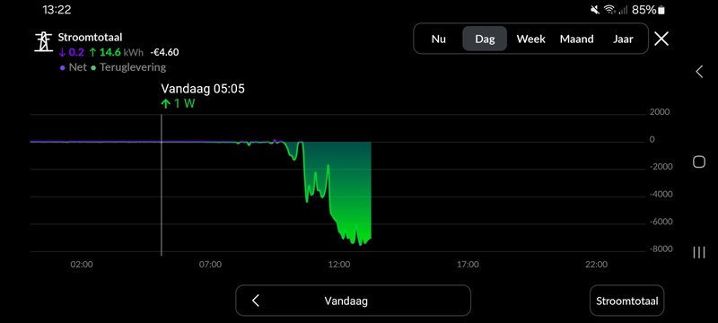

Na een dagje fietsen kom je thuis en is dit de NOM
Veel beter dan dit kan volgens mij niet!
Dik tevreden, CT003 of HW P1 geven bij mij hetzelfde resultaat.
Staat nu een week op AI en dat werkt uitstekend!
Afbeeldingslocatie: https://tweakers.net/i/e7b5lR7SB2gtwm46ZcXf9ZQkcUs=/800x/filters:strip_exif()/f/image/hDHZwVmVnod4mcnS2zVLnGJ8.png?f=fotoalbum_large
[ Voor 6% gewijzigd door SatScan op 22-03-2025 13:22 ]
  • Ronald.42
  • Registratie: Maart 2021
SatScan schreef op zaterdag 22 maart 2025 @ 12:37:
Owh ja de horror die plaatjes van je energie totaal.
Vanacht zelfs een moment 1 watt terug geleverd. :+
Die NOM eens hij goed werkt is leuk d:)b
Afbeeldingslocatie: https://tweakers.net/i/3rwkfONUsSkbpdip7ByZ4ZHU5X0=/800x/filters:strip_icc():strip_exif()/f/image/xeRMlifQW3kOBeGTj0oT6lT6.jpg?f=fotoalbum_large

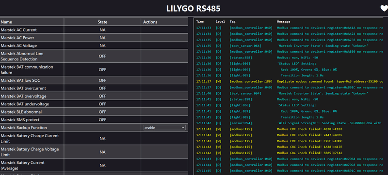

  • willem bever
  • Laatst online: 06-07 14:39
Hallo! ik heb ook een marstek venus. En ik heb ook wat problemen. misschien dat iemand zijn licht hierover kan laten schijnen. ik gebruik Marstek versie 1.48; app V1.6.21. Mijn meter is een kaifka M105C. Daarop aangesloten een p1 meter van smartgateways. Werkt prima samen met HA. Om de koppeling te maken met de Marstek heb ik een lilygo aangeschaft. Geflashed met beschikbare software. Geeft prachtig rood licht. De website werkt prima maar geen gegevens van de marstek...denk ik dan. In het log van de lilygo veel errors zoals anderen die ook hebben. Maar ook veel "no response" Dat is vast niet de bedoeling. B2500 meter geinstalleerd met mqtt. In mqtt explorer staan de MA-1 availability op offline. Dat is ook vast niet de bedoeling. (staat in manual mode)
zegt iemand onderstaande mededeling iets?
Received '52|HMG-1|xxxxxxxxxxxxxx|HME-3|000000000000|0|-80022' (010235327c484d472d317c3234313937323837333361657c484d452d337c3030303030303030303030307c307c2d383030033232) from ('192.168.1.49', 22222)
ik weet eigenlijk niet goed wat ik nu kan doen....
Afbeeldingslocatie: https://tweakers.net/i/QFTxsu8aEupDS36XHYCJbYCcqsY=/fit-in/4000x4000/filters:no_upscale():strip_exif()/f/image/LGBqKoxbD7i14GAfKD7ONcvZ.png?f=user_large
Afbeeldingslocatie: https://tweakers.net/i/6-mAlm_bfIJzEwobxfRXpts3iKk=/800x/filters:strip_exif()/f/image/dAvHgWgzB2OKaiAB71M4Ewgs.png?f=fotoalbum_large
Afbeeldingslocatie: https://tweakers.net/i/5B_yur9SXGea8PDoN9WB3udSfYc=/800x/filters:strip_exif()/f/image/WQ4AOELcBGmTMZGO3AZK3zro.png?f=fotoalbum_large
[GENERAL]
# Comma-separated list of device types to emulate (ct001, shellypro3em, shellyemg3, shellyproem50)
DEVICE_TYPE = ct001
# Skip initial powermeter test on startup
SKIP_POWERMETER_TEST = False
# Sum power values of all phases and report on phase 1 (ct001 only and default is False)
DISABLE_SUM_PHASES = False
# Send absolute values (necessary for storage system) (ct001 only and default is False)
DISABLE_ABSOLUTE_VALUES = False
# Interval for sending power values in seconds (ct001 only and default is 1)
POLL_INTERVAL = 1
[MQTT]
BROKER = 192.168.1.34
PORT = 1883
#TOPIC = dsmr/reading/electricity_currently_returned
TOPIC = dsmr/reading/electricity_currently_produced
#JSON_PATH = $.path.to.value (Optional for JSON payloads)
USERNAME =
PASSWORD =
bovenstaand een foto van de mqtt explorer waarin de Marstek offline staat. Ook de lilygo laat ook niet zien dat er iets gebeurd. In node-red(b2500 config) komen de messages via UDP binnen. De bijgeleverde p1 meter van marstek doet ook niets terwijl bluetooth en wifi wel "groen" zijn.
Volgens https://www.photovoltaikf...-lokal-mit-homeassistant/ moet mqtt in de marstek nog aangezet worden.
Dat schijnt mogelijk te zijn via de link https://eu.hamedata.com/app/AfterSales/login.html
Maar die site geeft bij mij een 404.

Anja113 schreef op zondag 23 maart 2025 @ 08:37:
Na paar weken goed gedraaid te hebben op de ct003 was hij vanmorgen weer offline en alleen te verbinden door beide stekkertjes er even uit te halen. Benieuwd of dit nu weer de hele tijd gaat gebeuren zoals hiervoor. Als ik naar de p1- van homewizard wil switchen moet ik dan de de ct003 naar links swipen om te verwijderen of kan ik ook gewoon op p1- homewizard drukken? Toen ik dat laatste deed verbond hij niet snel iig, dus maar weer de ct003 gekozen.
Gewoon wijzig CT doen en dan P1HW beta kiezen, configure, op volgende pagina verschijnt die dan Afbeeldingslocatie: https://tweakers.net/i/cTCXM-Uh9_oyB0SQZg_ooQBz5VU=/x800/filters:strip_icc():strip_exif()/f/image/8dkjEZQIxRN47DDPY627iO8z.jpg?f=fotoalbum_large
Erop drukken. Dan krijg je ok. Op volgende pagina weer op P1 beta drukken en op configureren en dan moet die geïnstalleerd zijn.
4000Wp Oost, 5000Wp west, 2x 5.12 kWh, 2xBMS V153, HWP1 V1.1903, CT003 V117 App V1.6.32, Shelly 3PRoEM, 3mfase, electrisch koken en boiler,maat 43 in de schoenen.😅

PNARI schreef op zondag 23 maart 2025 @ 08:43:
Gewoon wijzig CT doen en dan P1HW beta kiezen, configure, op volgende pagina verschijnt die dan [Afbeelding]
Dit gebeurde idd, maar dit bleef hangen voor mijn gevoel, dat zoeken, maar had misschien ff langer moeten wachten. Ik kijk even of hij het blijft doen en anders zal ik wat langer wachten.
  • PNARI
  • Registratie: December 2024
  • Laatst online: 23-09 20:46
Anja113 schreef op zondag 23 maart 2025 @ 09:01:
maar verschijnt die P1 echt ? Je moet echt als ie verschijnt op die P1 in de lijst drukken, is een beetje verwarrend vind ik ook

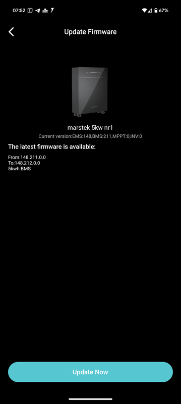

d3x schreef op zondag 23 maart 2025 @ 07:55:
Ik lees dat er al meerdere op de 1.49 staan. Ik kreeg gisteren avond een update binnen naar 1.48.211 naar 212.
Ik heb al een tijdje (sinds 14 Maart) de 1.49. Deze hebben ze naar mij gepushed ivm problemen koppelen Shelly EM-50. (Directe koppeling werk ook op deze versie niet). Ik merk geen verschil met 1.48 en introduceerde in ieder geval geen nieuwe issues.
Is inderdaad verwarrend. Je moet niet wachten maar een tweede keer drukken op het P1 icoon. De tekst zegt installeren maar eigenlijk staat hij te wachten tot je een keuze bevestigt.

PNARI schreef op zondag 23 maart 2025 @ 09:08:
Je bedoelt dat ik bij die foto waarbij searching staat ik weer op de p1 moet drukken? Dat heb ik idd niet gedaan, zal het nog een keer proberen mocht de verbinding weer wegvallen. Thx.

Anja113 schreef op zondag 23 maart 2025 @ 09:22:
inderdaad
Daarna krijg je volgend beeld Afbeeldingslocatie: https://tweakers.net/i/dC_IQnScE7RG6ty-ONvbHAo18ak=/x800/filters:strip_icc():strip_exif()/f/image/sn9UhcTaQnLOVC3xV77T9GWX.jpg?f=fotoalbum_large
Op ok drukken en op volgende pagina op configureren drukken.
Afbeeldingslocatie: https://tweakers.net/i/jrrGmTUL5DX51xYrre7CU89m3Fs=/x800/filters:strip_icc():strip_exif()/f/image/LAf2HrzE9pvHx90ascOeSGDT.jpg?f=fotoalbum_large
