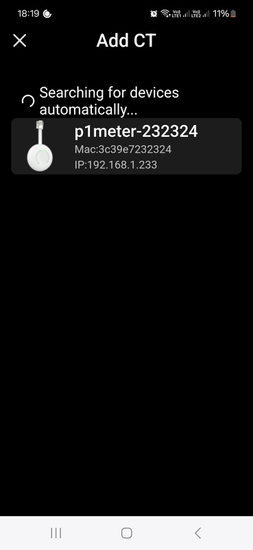

b03tz schreef op vrijdag 21 maart 2025 @ 18:01:
Haha ja, mooi dit. De wifi verbinding van de P1 meter is “100%” volgens homewizard. Ik heb al jaren zonder problemen wifi op talloze apparaten en hier never nooit issues mee. De p1 meter werkt ook vlekkeloos(!!!) in de HomeWizard app. Ik kan live alle verbruiken inzien.
Echter het koppelen naar de Marstek werkt niet. Rara hoe kan dit. De enige gemene deler nu, is de batterij zelf.
Hoop echt dat het jou ook nog lukt, zie op dit moment niet waar ik je kan helpen.
Zie je volgende pagina als je change CT doet en P1 HW beta kiest ?
Afbeeldingslocatie: https://tweakers.net/i/cTCXM-Uh9_oyB0SQZg_ooQBz5VU=/x800/filters:strip_icc():strip_exif()/f/image/8dkjEZQIxRN47DDPY627iO8z.jpg?f=fotoalbum_large
[ Voor 26% gewijzigd door PNARI op 21-03-2025 18:22 ]
4000Wp Oost, 5000Wp west, 2x 5.12 kWh, 2xBMS V153, HWP1 V1.1903, CT003 V117 App V1.6.32, Shelly 3PRoEM, 3mfase, electrisch koken en boiler,maat 43 in de schoenen.😅

PNARI schreef op vrijdag 21 maart 2025 @ 18:12:
Dit zie ik inderdaad. Het rare is, 10x geprobeerd, configuratie mislukt. Alles gereset,factory settings, opnieuw wifi etc…alles ruk. Niks werkt, opgegeven.
Loop net langs de accu…opeens brand het CT lampje. Kijk in de app, is hij gekoppeld aan de HW p1. Steek mij maar lek! 8)7
BYD Tang Final Edition | 2x Marstek Venus 5.12KW | HW P1 | Homey Pro 2023

b03tz schreef op vrijdag 21 maart 2025 @ 19:40:
Ja , ik heb magische vingers 🤣 Laat hem eens rustig doen over 24u in auto en kijk dan eens in de HW app of het op nom lijkt.

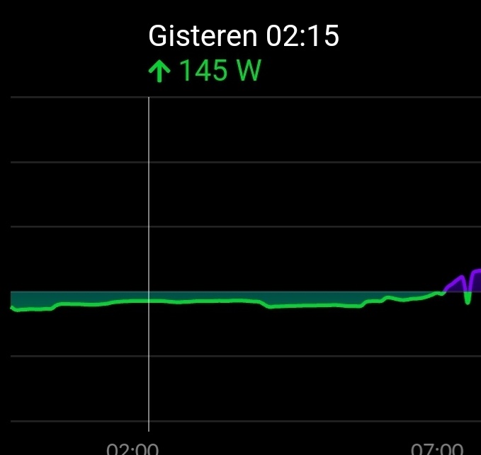

  • Ronald.42
  • Registratie: Maart 2021
Het zijn wel uitzonderlijke dagen, maar 0.4Kwh afgelopen 21 uur ik ben er blij mee.
Afgelopen nacht nagenoeg 0 dan in de ochtend pakt de MT mooi de opwek op om deze in zijn accu te proppen.
En dan als de zon het af laat weten neemt de MT het weer over.
Rte vanaf 10 januari tot nu zit rond de 75% waarvan de eerste tijd een hoop geklooi met manueel en mislukte NOM toestanden.
De maand maart duurt nog een aantal dagen maar die gaat volledig automatisch NOM zijn.
Ik ben heel benieuwd wat daar uit komt, voorlopig ziet dat er een stuk beter uit dan wat Ketelklets verkondigd.
Sluipverbruik in de nacht zit hier tussen 140 en 200 watt.
Afbeeldingslocatie: https://tweakers.net/i/8b1diMHDA6quajZBubGnzmwYYCQ=/800x/filters:strip_icc():strip_exif()/f/image/3FrXbR2JNdprzANlQSXiMQ6d.jpg?f=fotoalbum_large

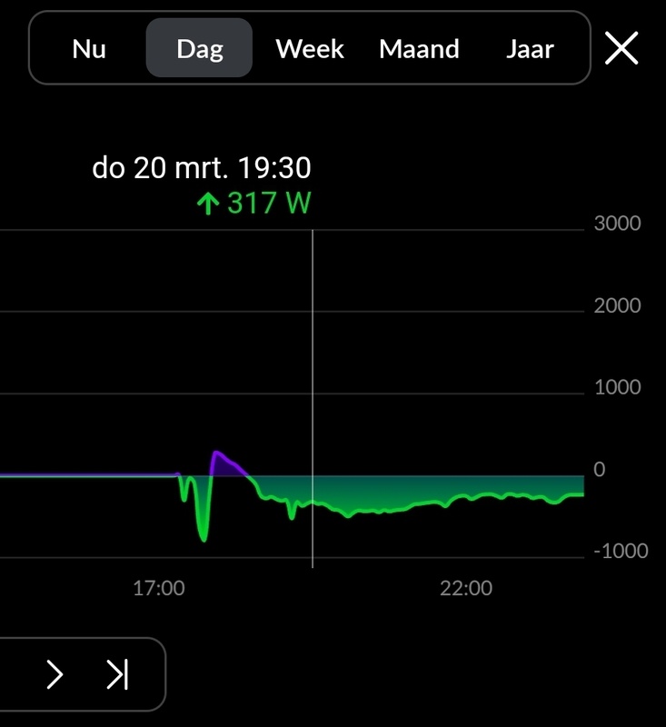

Ik zie eigenlijk geen groot verschil tusssen jouw meting en die van Ketel Klets
170 W nachtverbruik is ca. 1.36 kWh ontladen met ca. 60% efficientie (volgens KK)
Dagverbruik is dan ca. 3 kWh, vermoedelijk grotendeels met 800 W met een efficientie van ca. 80% (volgens KK)
Dan is de RTE idd rond de 75%.

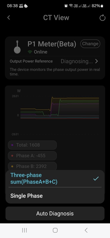

In manual toont die geen fasen, alleen in auto
In auto ook geen fase output, alles staat op 0 en diagnose constant bezig/faalt. |:(

b03tz schreef op zaterdag 22 maart 2025 @ 08:31:
Heb jij 1 of 3 fase ?

  • b03tz
  • Laatst online: 03-05 07:28
3x25

Afbeeldingslocatie: https://tweakers.net/i/sqA4opQWl1H0hPA10vlHjJPi9k4=/x800/filters:strip_icc():strip_exif()/f/image/yTEJVmQzVLnmTGzeGYZeb0Po.jpg?f=fotoalbum_large
Na de update P1 proberen toe te voegen, faalde. Kwalificatie even afgekeken (F1) en toen zag ik opeens dit…ik blijf er nu maar even af!

Ronald.42 schreef op zaterdag 22 maart 2025 @ 08:15:
Ik heb helemaal geen dagverbruik in die grafiek..
Geen idee welke meting je op doelt...
Met 'de meting' bedoel ik de RTE bepaling.
Het 'dagverbruik' heb ik ingeschat op basis van de 170W nachtverbruik. Als je de batterij elke 24h volledig oplaad en ontlaad moet nachtverbruik+dagverbruik ongeveer 4.6 kWh zijn (89% van 5.12 kWh)
Nachtverbruik is laag vermogen, dus laage efficientie.
Dagverbruik is doorgaans hoger vermogen dus hogere efficientie.
Omdat je overdag meer vermogen afneemt met hogere efficientie telt dat zwaarder mee in de RTE dan het nachtverbruik met lage efficientie.
Deze manier van berekenen is natuurlijk een ruwe schatting, maar het geeft wel een aardig beeld van wat je gemiddeld mag verwachten.
En een RTE rond de 75% komt goed overeen met wat in diverse reviews op internet is gemeten.
