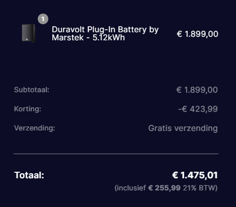

  • vanpeers
  • Laatst online: 17:04
Ronald.42 schreef op maandag 24 maart 2025 @ 19:26:
Dat is voor de code.
Ik kan me voorstellen dat er ook nog een timeframe bij hoort wanneer die code gebruikt kan worden.
Yes, code zal 14 dagen geldig zijn vanaf morgen. :)
Met maximum 200stuks in de aanbieding. (lag lang in lijn met de interessepeiling)
Minimum 150stuks voor deze prijs, gezien de interessepeiling en de prijs, verwacht ik dat dit wel goed komt.;-)
Gezien het aantal en de aanbieding (containerprijs, nieuwe levering in het land) is de verzending vanaf 23April.
Tijdens het bestellen kan je de dag van verzending kiezen, vooraf krijg je een tijdslot van 2u voor levering.
Het is een grotere partij, dus verzending zou hopelijk vlot moeten gaan.
Aanbieding is voor 5.12kWh en de 2,56kWh.

  • vanpeers
SadisticPanda schreef op maandag 24 maart 2025 @ 21:04:
Mogelijkheid om hem zonder P1 meter te kiezen?
Meh, das lang wachten. Indien het goede aanbieding is, dan wel de moeite ofc
Is inderdaad wat langer wachten, we spreken dan ook over 200stuks.
Anders is het niet mogelijk om zoiets klaar te krijgen. d:)b
NoFate schreef op maandag 24 maart 2025 @ 21:09:
@vanpeers indien er geen 150 gaan besteld worden op 14 dagen, dan gaat de deal niet door? Nuja, gaat goed komen ;-)
Dan gaat het inderdaad niet door voor deze prijs, geld terug dus. Nuja er staan ondertussen 226 batterijen in de excel.
Heb behoorlijk wat PM's gehad die niet in de excel konden plaatsen of mensen die meer batterijen gaan bestellen.
Heb er op zich wel vertrouwen in dat deze prijs veel mensen over de streep zal trekken, dit gaan we ook met black friday niet zien.
Denk dat de meeste mensen die twijfelen over een HomeWizard met P1 en display liever een 5,12kWh batterij bestellen. ;)
Bestellen zoals altijd op eigen risico, kan ook gratis met CC.

Bij deze de langverwachte kortingscode, door de grote interesse waren er toch wel wat partijen die een interessant voorstel hebben gedaan.
-Code is 14 dagen geldig vanaf vandaag
-200 stuks in de aanbieding (lag in lijn met de interessepeiling)
-Minimum 150 stuks voor deze prijs, gezien de interessepeiling en de prijs verwacht ik dat dit wel goed komt. ;-)
-Ik plaats eind deze week weleens een update over het aantal bestellingen.
-Gezien het aantal en de aanbieding (nieuwe container onderweg), is de verzending vanaf 23 April
-Tijdens het bestellen zou je de dag van levering kunnen kiezen vanaf 23 April, vooraf krijg je een tijdslot van 2u voor levering, zou normaal rond de week allemaal uitgeleverd worden.
Kortingcode geldig bij https://duravolt.nl
twe@kers5kwh (Voor de 5,12 kwh)
twe@kers2kwh (Voor de 2,56 kwh)
Prijzen incl btw en verzending,
Afbeeldingslocatie: https://i.postimg.cc/7fPRQn54/Marstek-prijs.png
Disclaimers:
*Ik ben niet verbonden met Duravolt/Duramotion
** Ik heb enkel met de aantallen en info in de lijst geprobeerd een kortingsactie los te krijgen.
*** Ik heb mijn batterij aan dezelfde actieprijs besteld en heb hier verder geen voordeel aan
**** Bestellen zoals altijd op eigen risico, CC betaling is gratis en is imho altijd aangeraden.

  • Ronald.42
  • Registratie: Maart 2021
Ronald.42
Twe@kers zie je niet staan zeg maar in dat bericht..
Afbeeldingslocatie: https://tweakers.net/i/U55JqQi3iILyn6WPTKxjEjBSoIg=/x800/filters:strip_icc():strip_exif()/f/image/Si8iy91IVtuWOhw35GsiCjt7.jpg?f=fotoalbum_large
[ Voor 16% gewijzigd door Ronald.42 op 25-03-2025 07:33 ]
