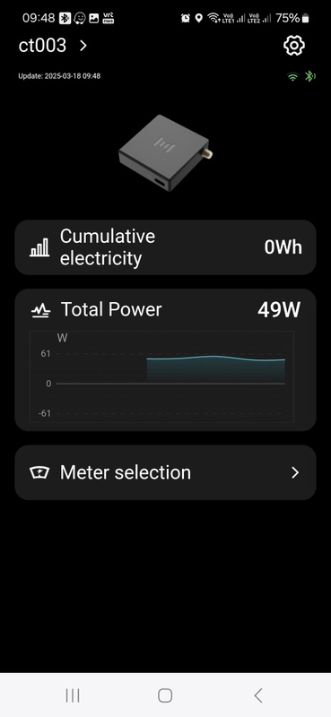

Als je dan de realtime gegevens bekijkt in de marstek app zie je dan elke seconden of elke paar (6?) Seconden de gegevens wijzigen?
  • S2S
  • Laatst online: 10:19
Maxwp schreef op dinsdag 18 maart 2025 @ 08:58:
De accu stuurt ongeacht bij met 5 seconden . Dit zie ik ook in de app, (of alleen in de app en de sturing is sneller)en ook in de Shelly (Daar is deze op geprogrammeerd lijkt het ) Of je nou Shelly hebt of 10 seconden meter . En dat is prima, als het maar werkt, 100 % gaat je toch niet lukken .
Alleen is het van belang dat wanneer hij data vraagt deze actueel is, dat is met 1 seconde aangever beter. Anders kun je dus die levering van de accu gaan zien als opwekking in sommige gevallen (ligt ook aan je apparatuur thuis )

Als ik de p1 data direct uitleest buiten marstek om, direct van de slimme meter zie ik ook het verbruik op de meter pas na 5 a 6 seconden wijzigen. Bijvoorbeeld als ik de water koker aanzet . accu reageert pas na ~6 sec zoals hier boven vermeld lijkt het
[ Voor 3% gewijzigd door Maxwp op 18-03-2025 09:48 ]

Bij mijn test met afgesloten internettoegang voor de batterij en smartphone zag ik via de BT verbinding met de batterij de waarden in de UI ook iedere seconde veranderen. Maar ook met internetverbinding in de CT003 device pagina, loopt gelijk met HWP1 data[Afbeelding]
Ja in die pagina van de ui p1 zelf zie ik die ook elke sec. In de ui van de accu 6 seconden ongeveer

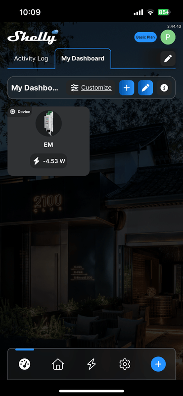

De Shelly zie ik updates van de accu verwerken om de 5 seconden . Shelly update zelf om de seconde. Dus lijkt mij dat de accu met die timing update. Hier zit er niet veel verschil in , keer 10 / 20 watt en draait ook vaak echt 0.
Dus het lijkt erop ongeacht accu update rond de 5 seconden.
Afbeeldingslocatie: https://tweakers.net/i/FSiV2HCsM5Ih2vva1hfFqsN_opY=/x800/filters:strip_exif()/f/image/tLtNHlvtTEsMV1iJGV71D7ua.png?f=fotoalbum_large
Afbeeldingslocatie: https://tweakers.net/i/AcBnG2pLPCux8p3UMDWeCvIuOt8=/x800/filters:strip_exif()/f/image/Ox73Km4UuFSpdCn1MkwnteQd.png?f=fotoalbum_large
Niet hetzelfde moment, maar dat is ongeveer de schommeling . Al met al heel netjes . Sneller dan die 5 seconden ga je niet krijgen van de accu, tenzij Marstek dit verlaagd .

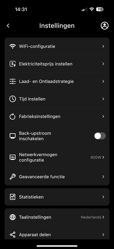

Wil1951 schreef op dinsdag 18 maart 2025 @ 12:02:
Ik weet niet of het hier al is vermeld Maar in de App versie 6.21 en 6.22 van IOS en Android is het nu mogelijk om de verbinding met de server van marstek te resetten. Dit is voor degene waar het niet lukt om buiten bluetooth bereik de gegevens van de accu en meter te zien Het zit in instellingen onder het menu "Geavanceerde functie"
Ik heb de android app V1.6.21, maar ik zie geen 'Geavanceerde functie' in de instellingen
2x Venus E (Gen1) V153.215, HW P1, Lilygo+HA

Wil1951 schreef op dinsdag 18 maart 2025 @ 12:07:
Ik zie bij beide om de seconde een aanpassing. CT003 meter op een Iskra 550 P1 slimme meter
Bedoel je met aanpassing dat de grafiek in de CT weergave elke seconde een stapje naar links doorschuift of dat ook elke seconde de waardes in de grafiek veranderen?
De waardes in CT weergave veranderen bij mij ca. elke 5 sec, in de CT003 grafiek echter elke 1 sec.
  • S2S
Hometek schreef op dinsdag 18 maart 2025 @ 13:52:
Juist, de accu lijkt om de 5 seconden bij te sturen . Zo gemaakt door Marstek . Misschien dat ze dat ooit verlagen .

Hometek schreef op dinsdag 18 maart 2025 @ 13:47:
Afbeeldingslocatie: https://tweakers.net/i/Mz94jGQP5PFD8_YCm9uvZO-15S8=/x800/filters:strip_exif()/f/image/dQu3jSSQAqpRSNMN5UotJZvG.png?f=fotoalbum_large
  • kdhoe
  • Laatst online: 22-09 22:27
Komt wss omdat je nog firmware v148 hebt. Ik heb deze ook, en mis ook de optie in de app.
  • Hometek
  • Registratie: Februari 2025
  • Laatst online: 22-09 13:04
Geen geavanceerde functie in app V1.6.21 en firmware batterij V149
Afbeeldingslocatie: https://tweakers.net/i/C_ZQ6m3Qt9fLcubXgDQ6qXGaNAc=/fit-in/4000x4000/filters:no_upscale():strip_exif()/f/image/xdYPbJrVEwGH6xhzHWtOdJ7l.png?f=user_large
  • Marcel Davids
  • Registratie: Januari 2025
  • Laatst online: 21-09-2025
Deze functie wordt alleen als je klachten hebt door support na feedback apart voor je aangezet. Is dus geen functie die iedereen heeft cq krijgt.
3 x Marstek Venus E. Firmware 1.49. 1 op fase 1, 1 op fase 2 en 1 op alle drie de fases. CT003 P1.

  • Ronald.42
  • Registratie: Maart 2021
Waarschijnlijk is de vraag al eerder beantwoord maar ik vind het niet.
Voorheen zag ik alleen dat shelly mijn ct was.
Nu heb ik er een stukje tekst bijstaan, of was dat altijd al zo?
En heeft iemand een idee of je met de shelly en driefasen plus drie accu's een accu per fase kunt toewijzen?
Ik heb liever dat ze met zijn drieën NOM draaien maar als een accu per fase een optie is dan is dat voor mij wel een eventuele tijdelijke oplossing totdat MT het voor elkaar heeft.
Maar net wat eerder komt de accu's of de oplossing.

Ronald.42 schreef op dinsdag 18 maart 2025 @ 20:59:
Die melding staat er sinds de update van de app een paar dagen geleden. Wat jij vraagt heeft Njord1 volgens mij al even met een aangepaste FW van de batterij.
4000Wp Oost, 5000Wp west, 2x 5.12 kWh, 2xBMS V153, HWP1 V1.1903, CT003 V117 App V1.6.32, Shelly 3PRoEM, 3mfase, electrisch koken en boiler,maat 43 in de schoenen.😅

  • Ronald.42
PNARI schreef op dinsdag 18 maart 2025 @ 21:10:
Ik dacht zoiets gelezen te hebben maar weet niet of dat nu met de shelly of de één of andere p1 was.
@Njord1 ?
  • Goede14
  • Registratie: December 2015
  • Laatst online: 02-08 18:58
Ik heb liever dat ze met zijn drieën NOM draaien maar als een accu per fase een optie is dan is dat voor mij wel een eventuele tijdelijke oplossing totdat MT het voor elkaar heeft.f
Bij CT weergave krijg ik op geen enkel moment mogelijkheid tot selectie van een driefazig net te zien ? Hoe doen jullie dit met een Marstek P1 meter ? De drie batterijen zijn elk op een aparte fase aangesloten. Batterijen op versie 149
App V1.6.2
CT003 V110

Goede14 schreef op dinsdag 18 maart 2025 @ 21:25:
App V1.6.2
CT003 V110
Je moet een nieuwere app versie hebben.
Met versie V1.6.2 had ik het ook niet. Nu heb ik:
Android V1.6.21
IOS V1.6.22 (V1.6.21 nooit gehad)
Met deze versies werkt het wel.
2 x MT Venus V158.1 (1xV1 en 1xV2)8 CT003 V117, App V1.6.65 (IOS), ISKRA AM550, 1 fase

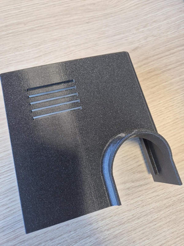

Servowire schreef op vrijdag 7 maart 2025 @ 18:31:
Kapje ontwerp is klaar. Klikt op de zijkant van Marstek. [Afbeelding]
Afbeeldingslocatie: https://tweakers.net/i/1lSw7FGfcIhykAmhk8aLqJbineM=/x800/filters:strip_icc():strip_exif()/f/image/QmZHS0kiEr6dnh8G91mf2fzb.jpg?f=fotoalbum_large
Afbeeldingslocatie: https://tweakers.net/i/AVECYWaC4c9psQQ9XedWz5E5FF4=/x800/filters:strip_icc():strip_exif()/f/image/yFd2g2yP5HvT9ZVTQHNY1h9H.jpg?f=fotoalbum_large
Afbeeldingslocatie: https://tweakers.net/i/j20Hvwdl0phbiU34YBhjW3C_kFs=/x800/filters:strip_icc():strip_exif()/f/image/sUnv7Ww3H5jd8HHmnyVzF8AD.jpg?f=fotoalbum_large
7 kWp Solaredge - Landis+Gyr E360-1P - 2 x Marstek Venus E v.151.212 - CT002 v.118 - App v.1.6.47 (werkend met 2 batterijen in auto)
  • mtouw78
  • Laatst online: 13:20
Zo, dat ziet er heel netjes uit zo'n kapje.
Zou je de STL willen delen met ons Tweakers O-)
