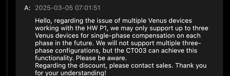

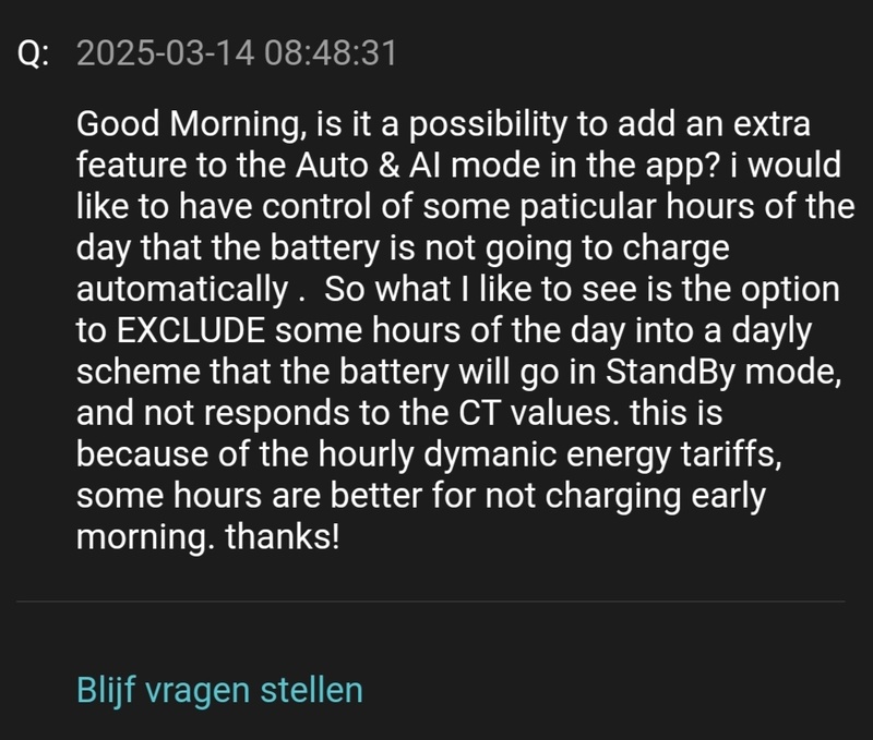

Moguuhh,
Ik zit nu lekker in de ochtendzon. Dynamische energie contract van Zonneplan, tarief 32 cent per kilowatt afgelopen uur
Ik weet dat de feedback naar Marstek al eerder is ingeschoten maar ik heb het nogmaals aangegeven, het zou mooi zijn als er voor specifieke gebrukers met dynamische contracten een slider zou zijn bij de auto en/of ai modus, om zelf in een schema uren te kunnen uitsluiten van deze modus.
Afbeeldingslocatie: https://tweakers.net/i/bIWLYlnYiwb2I9zjPStlFnSn3iA=/800x/filters:strip_icc():strip_exif()/f/image/N1fs1Bwx11CsabQd6D9Mnt33.jpg?f=fotoalbum_large
Verder van hier uit, loopt het prima met de laatste versie van de app. Fijne dag

LocomoJohn schreef op vrijdag 14 maart 2025 @ 08:52:
Moguuhh,
Goede vraag. Ik vroeg me al af hoe dat zou werken. Ik zit hier op nu 2800w terug te leveren á 33,3 cent.In geval van accu, zou ik pas vanaf 11 uur of zo de accu willen laden.
[ Voor 28% gewijzigd door kisik op 14-03-2025 08:58 ]
Moguuhh,

_Z3 schreef op vrijdag 14 maart 2025 @ 09:12:
Dit is voor mij ook een belangrijke inderdaad, heb nog geen accu maar al wel de Shelly Pro 3EM gekocht. Waar ik nog tegenaan zit te hikken is dat met m'n oost / west opstelling 's ochtends de batterij volgeladen wordt en zodra de prijzen negatief worden de batterij net vol is. Met deze optie kan dat voorkomen worden.
Soms is het ook handig om juist wel te laden met een dynamisch contract, bijvoorbeeld als er maar 1 cent verschil is met de laagste prijs en de accu dan nachts wel vol gaat en zo in de ochtend energie kan leveren (dan maakt mij die ene cent niets uit) Vanochtend was hij namelijk leeg... maar wel dure dynamische stroom.
Misschien dat we zelf laad en niet laad tijden kunnen aangeven.

Die kwam al eens op de lijn voor een HW accu en heb ik toen gevraagd nog even te wachten omdat de Marstek daar beter in de situatie past.
Dan natuurlijk de vraag hoe wordt dit verder aan gevlogen?
Wie van die 40 gaat daadwerkelijk de order plaatsen.
Bij welke aantallen hoort welke prijs.
Dus bij 10 bevestigingen xxxeuro bij 20 bevestigingen xxxeuro etc.
En hoe gaat de distributie plaatsvinden en wat wordt de levertijd.
Ik wil uiteindelijk 10 kW opslagcapaciteit en overweeg dus 2 Marstek's te gaan aanschaffen. Ze moeten dan wel samen kunnen werken en er moet een functie komen dat als ik de plugin auto gaat laden de accu's niet gaan terugleveren. Verder vraag ik mij af of je uiteindelijk onafhankelijk van Marstek de accu's kan bedrijven want afhankelijk zijn van een bedrijf voor meer dan 10 jaar is eng.

3 op een 3 fasig net is ook nog niet het ideale. Ze werken dan echt onafhankelijk per fase. Als je fases echt evenwichtig verdeeld zijn ok, maar als je bvb een airco op een bepaalde fase hebt trekt hij maar 1 batterij leeg.

Svs79 schreef op vrijdag 14 maart 2025 @ 18:26:
Je zou eigenlijk willen dat ze alledrie de meter NOM houden en niet per fase.
Hier met de warmtepomp hetzelfde probleem, die trekt één accu ook rap leeg.
En vervolgens staan die andere 2 niks te doen...
Daar is vast wel een softwarematig dingetje voor te bedenken.

Ronald.42 schreef op vrijdag 14 maart 2025 @ 18:39:
Klopt 100%, dat is een belangrijke oplossing in de software die ze beloofd hebben van uit te voeren en wel tegen begin volgende week…we zullen zien of er niet te veel bugs in zullen zitten. Want 1 op auto en 1 in manueel vraagt wel wat tijd om het netjes te houden, gelukkig heb ik wel wat tijd 😉
BMW I5 E40 / EV lader Wallbox / 15KWpiek PV verdeeld over 5 SMA / Warmtepomp 14KW / Boiler 300l / 3 x Marstek Venus E 5.12kwh V157.1/216 + 1 x Venus A V149.119.109 / HBC control via HWP1 + Marstek control CT002 V124 / 3 fasen net

DSSW schreef op vrijdag 14 maart 2025 @ 18:44:
Inderdaad als ze dat voor mekaar krijgen zijn we er. Eigenlijk is het niet moeilijk, je zorgt dat de eerste de sturing via p1 doet en je vraagt de 2e en 3e om dom te volgen. (1 master en de rest slave)
Feedback die ik kreeg is dat het voor 3 via de ct003 zal moeten en niet via p1 HW (die eigenlijk perfect werkt bij mij)
Afbeeldingslocatie: https://tweakers.net/i/jNYYg4TG6j1W0TUGToeHZdcGn9I=/800x/filters:strip_icc():strip_exif()/f/image/pcNo53QroGO5SZuLRTzViVEA.jpg?f=fotoalbum_large
SMA tripower 6.0 - LG NEON 9040 Wp Zuid - 3x Marstek Venus 5,12 - Marstek CT003/ Shelly Pro 3EM / P1 HW
