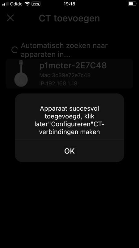

Vorige week mijn Marstek gekoppeld met de homewizard P1 meter.
Vreemde was dat dit pas lukte toen ik uit het Bluetooth gebied ging en het via wifi 🛜 deed
Iemand anders ook die ervaring?
Werkt verder prima 👍🏽

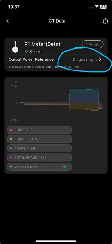

Guerk schreef op vrijdag 4 juli 2025 @ 14:33:
Idem. Beiden CT003 en Venus E zichtbaar in de app. CT icoon groen. CT LED op de Venus E is wit opgelicht. Instelling op zelfconsumptie. Maar geen laden of ontladen. Gewoon continu stand-by.
We zijn al anderhalve maand verder, dus ik hoop dat jullie probleem ondertussen al is opgelost. Maar aangezien ik gisteren hetzelfde probleem had, en ik het antwoord niet vond in dit topic, zal ik het hier alsnog posten. Hopelijk kan het nog iemand anders helpen in de toekomst.
Ik had dus exact hetzelfde probleem: wifi verbinding ok, koppeling met de P1 meter ok (CT groen in de app), app kan ook de fasen uitlezen van de P1 meter, maar toch bleef de batterij in standby staan.
Oplossing was om in de app, op het P1 meter scherm waar je de waarden per fase kan uitlezen, te klikken op "Uitgangsvermogen Referentie" ("Output Power Reference"), en dan onderaan "Auto Diagnosis" te doen.
Na enkele seconden kwam de batterij dan uit standby.

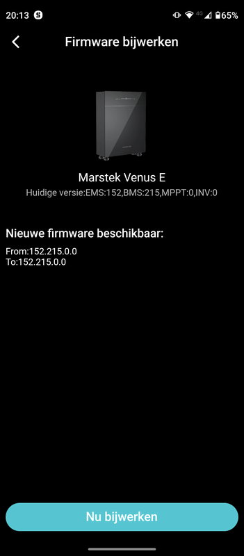

Ik heb een probleem met de update v152
Hij blijft maar herhalen dat die update erop moet terwijl die er al opstaat. Heb tevens maar dit gemeld bij marstek. Meer mensen ervaring hiermee en eventueel oplossingen? Afbeeldingslocatie: https://tweakers.net/i/Z-wRGXWPuDs3ZNwnFhTiv8x6bok=/x800/filters:strip_exif()/f/image/FDXdSGAMCs6DO7k1mvEWJW9T.png?f=fotoalbum_large

phoenix88 schreef op vrijdag 15 augustus 2025 @ 10:37:
Bedankt voor je feedback. Jouw oplossing werkte hier helaas niet.

Marco Paul schreef op maandag 22 september 2025 @ 18:47:
Ik had hetzelfde met mijn HW p1 meter en Marstek Venus E batterij.
Ik zag dat de P1 meter een usb poort had. Heb een usb oplader opgezocht en deze in de P1 gestoken en opnieuw aangemeld bij de accu. Zowaar werkt het nu weer
Ik hoop dat dit je gaat helpen.
Je bedoelt dus gewoon voeding voorzien aan de P1 meter? Heb je toevallig ook de P1 en batterij hun eigen IP adres gegeven?

@Creba
Ik heb de Venus in de kapschuur staan en de P1 meter dus als vanzelfsprekend in de meterkast ca. 10 meter verderop. Wel heb ik een accesspoint in de garage hangen, die tussen beiden in is gepositioneerd. IP heb ik volgens mij niet vast gezet.
Die actieve voeding op de P1 was bij mij dé oplossing. Als je geen stopcontact hebt daar, zou je zelfs met een powerbank en usb-c kabel even een week kunnen testen. Bij mij draait het dus sindsdien probleemloos.

  • NemesisBE
  • Registratie: Oktober 2024
  • Laatst online: 09-12-2025
Hier hetzelfde probleem precies. Sinds de update naar versie v153. Nu al meermaals dat de batterij geen connectie meer maakt met de P1-meter, waardoor de batterij dus niets meer doet. WiFi resetten en dan de P1-meter en de batterij uit/aan zetten werkt dan weer even. En dan kan het plots op een bepaald uur weer ineens wegvallen.
Erg storend 🥲

Even terzijde,ik had problemen met één van de twee batterijen (Venus E 2.0) die zich zonder enige reden s'nachts begon op te laden om dan eens vol zich in "Error" te plaatsen.
Die batterij draaide op de versie V151 en heeft sedert twee dagen een nieuwe versie V153 en nu V155 ontvangen.
De problemen blijken opgelost.
Hou jullie op de hoogte.

Hier Marstek Venus E3.0 5,12 kWh met een Marstek CT003 P1 meter
Ik gebruik de instelling "AI optimalisatie" samen met een "token" van Tibber.
Huidige goed werkende setup:
CT003 met een voeding via USB-C in een HW splitter
HW Splitter met een voeding via USB-C op de P1 poort van kWh-meter in groepenkast
Hoofd Deco-X20 (WiFi zowel 2,4 als 5 Ghz) staat ook in groepenkast.
Juiste kWh-meter geselecteerd in de app (toen pas begon de batterij beetje tot leven te komen met ontladen en laden)
Marstek Venus E3.0 5,12kWh is nu volledig bekabeld aangesloten op het netwerk.
(Hij is nu voor het eerst ook aan het handelen lijkt wel nu hij volledig bekabeld op de router zit)
Batterij aangesloten op een eigen groep (via een HW-stekker) met aardlekautomaat dus max 2500W op- en ontladen.
Accu V139
CT003 V117

  • Voempe
  • Laatst online: 27-10 11:40
Zelfde probleem hier met Marstek V3 op HW P1 op een Siconia T211 digitale teller. Bij mij blijft de Marstek app op Diagnosing hangen… app opnieuw geïnstalleerd, HW P1 verwijderd en opnieuw toegevoegd, maar niets helpt. P1 meter is perfect uitleesbaar in HW-app en ook in de Marstek-app leest hij correcte waardes per fase uit. Afbeeldingslocatie: https://tweakers.net/i/6o-gMErqpF6EFubtjStFnJfa3-k=/x800/filters:strip_icc():strip_exif()/f/image/dD8xTI9ny2Fxkm9hkmIN0ZKc.jpg?f=fotoalbum_large
