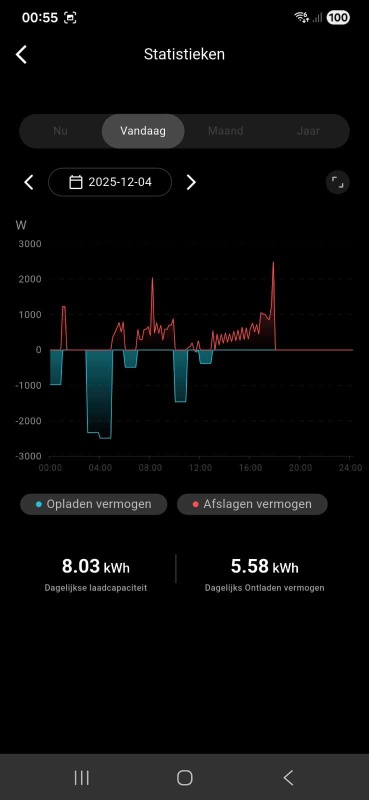

  • X-DJiNn
  • Laatst online: 02-10 22:34
X-DJiNn
Knooier !

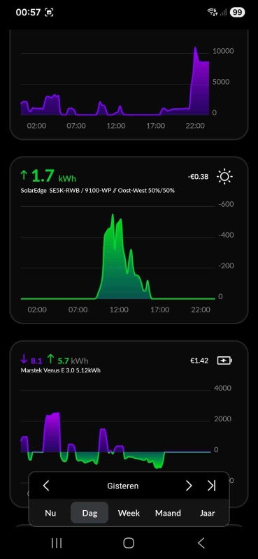

Heel cool hoe het schema nu zou moeten verlopen. Dit is nieuw voor mij.
Afbeeldingslocatie: https://tweakers.net/i/AH5Guz8uIo5W9GkTnTCUYyUKGd0=/x800/filters:strip_icc():strip_exif()/f/image/6dZivLbQkqdzhyHff8DvaxNQ.jpg?f=fotoalbum_large
Afbeeldingslocatie: https://tweakers.net/i/_JvQ1juIbK2nw-kHh_BL_TbjSmo=/x800/filters:strip_icc():strip_exif()/f/image/tXrphqCyYU54d9y0UV66vb11.jpg?f=fotoalbum_large
Hopelijk vinden ze snel een oplossing dat de batterij dan ook daadwerkelijk gaat laden. Maar begin is er.

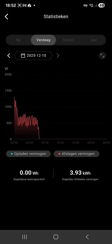

Afbeeldingslocatie: https://tweakers.net/i/VYlHMcy8F8TuHkZ5WLiTXILRnT4=/x800/filters:strip_icc():strip_exif()/f/image/JL8AQ1OcI2qbYZvjhU2phaPB.jpg?f=fotoalbum_large
Afbeeldingslocatie: https://tweakers.net/i/XnZAGSOmkcnupvg1fZuBnKiuHsM=/x800/filters:strip_icc():strip_exif()/f/image/A0T9FJFLd2oc9Meci2RX7fzN.jpg?f=fotoalbum_large
Afbeeldingslocatie: https://tweakers.net/i/fkglPy00YMwxk2T-KUl9EjYSyfM=/x800/filters:strip_icc():strip_exif()/f/image/JjL7b1A6x5snVNOwWkvdrbiT.jpg?f=fotoalbum_large
SolarEdge SE5K-RWB @ 9100WP // 3x Marstek Venus E3.0 5,12kWh // Mikrotik RB5009UG+S+ // Mikrotik hAP ax2 // TP-Link Deco BE22 // Home-Assistant

Maar jij gebruikt de CT003 ook nog zie ik, daar heb ik ook niet veel goeds over gelezen. Wel eens gedacht over te stappen naar een andere P1 of CT-meter ?
Vandaag heeft mijn accu alleen nog maar ontladen zie ik net, dus ik hou mn hart vast. Hij zou vannacht/morgenvroeg sowieso weer moeten gaan laden.
Afbeeldingslocatie: https://tweakers.net/i/jR0cbtXyLw573d3A8Lpizl91bPA=/x800/filters:strip_icc():strip_exif()/f/image/E1EcN3JZw46z5G3oV7sbWpfq.jpg?f=fotoalbum_large
Afbeeldingslocatie: https://tweakers.net/i/-ue6IRhtcP5ega1aQVTuCQf1kwM=/x800/filters:strip_icc():strip_exif()/f/image/r0QMd3eLAhTtzxyj1kPPuiWw.jpg?f=fotoalbum_large
Afbeeldingslocatie: https://tweakers.net/i/TKLsVD2g-fesClXN9jNC6myAl9Q=/x800/filters:strip_icc():strip_exif()/f/image/y71n298Cxx8xrjYD52shy3oN.jpg?f=fotoalbum_large
Afbeeldingslocatie: https://tweakers.net/i/ehqn3W1SL5Ve_S_3RgQgOAnha0g=/x800/filters:strip_icc():strip_exif()/f/image/wPMD5AXTGaSTe4RMut8OHqzz.jpg?f=fotoalbum_large
We gaan t meemaken

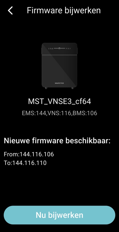

En vandaag kreeg ik de "standardised sw update" voor de V3 die blijkbaar werd uitgerold, geen idee hoe breed of hoe standaard.
ga nu naar 144.116.110 update van de eerste loopt .. fingers crossed ..

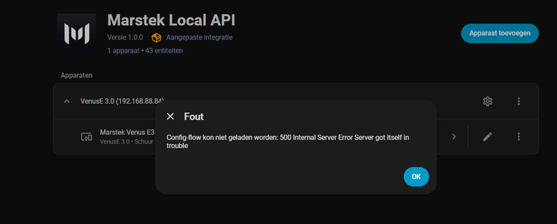

Vandaag nog eens zitten rondneuzen op Github, kan toch niet de enige zijn die het behoorlijk zat is, en verdulld ik vond deze HA optie, die eigenlijk helemaal niet verkeerd is, een hoop mogelijkheden heeft en de drie marstek samen als "een gecombineerde unit" kan zien.. Dit opent een geheel nieuw hopelijk wel "open" en bruikbaar alternatief voor de huidige marstek-crap ..
Github : https://github.com/jaapp/ha-marstek-local-api
t bekijken meer dan waard .. en de ontwikkelaar : _/-\o_

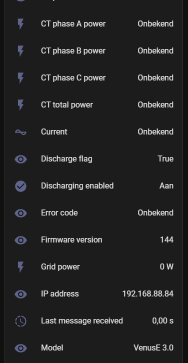

Die marstek local api heb ik inmiddels 2 weken draaien oid hier.
Hier mankeert ook wel het een en ander aan, voornamelijk metingen welke wegvallen, maar als ze het doen, doen ze het wel aardig.

  • X-DJiNn
X-DJiNn
Knooier !
Afbeeldingslocatie: https://tweakers.net/i/R41oYZ0s3smHe0e2zWVO5heAs9I=/800x/filters:strip_exif()/f/image/nsuZWoSN1xHD6vEr15GIW3VC.png?f=fotoalbum_large

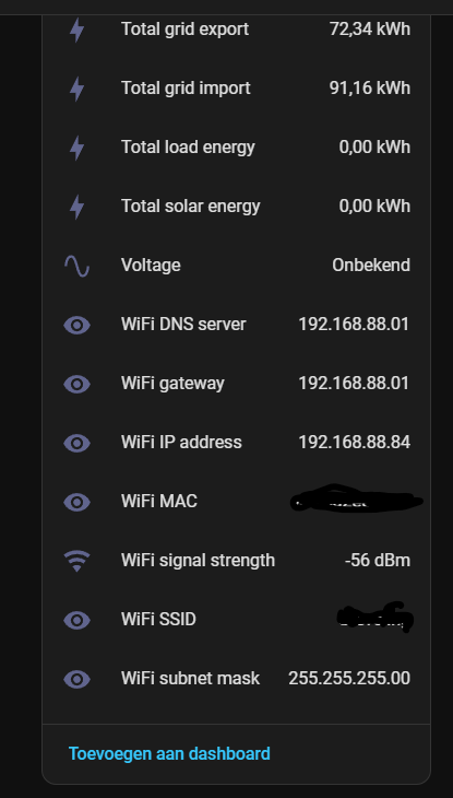

  • X-DJiNn
X-DJiNn
Knooier !
Afbeeldingslocatie: https://tweakers.net/i/0xAtEiaazqu7OCsf71tNt49xK9U=/800x/filters:strip_exif()/f/image/navZHlGG8yzLY5T6OsAeR7T5.png?f=fotoalbum_large
Afbeeldingslocatie: https://tweakers.net/i/DWEpvcagFUeSONHBufsmTA0zO0Y=/fit-in/4000x4000/filters:no_upscale():strip_exif()/f/image/XQrAmHlzwNv2RVKKkjB7uR6d.png?f=user_large
Afbeeldingslocatie: https://tweakers.net/i/hSmLCMpQ7q3bKS_Qvo-7Ekxd_D4=/fit-in/4000x4000/filters:no_upscale():strip_exif()/f/image/xnIOhrcRfANSPIPU6B7wUIe4.png?f=user_large
Afbeeldingslocatie: https://tweakers.net/i/ZWGsbede7Yp-tlaYGJreMrL9J6w=/fit-in/4000x4000/filters:no_upscale():strip_exif()/f/image/drIR5Ufr9dUisFWAIiHdZgKJ.png?f=user_large

Kreeg vandaag deze gepusht, bbn of ik dan nog wired ethernet heb..
Dear customer, thank you for your feedback.
This is an error in the new firmware. We have rolled back the 139 firmware for you. We suggest that you update the device to use the 139 firmware first. We will fix the problem as soon as possible and release a new version. If you are unable to wait for the update, you can apply for an exchange with us. However, due to the Christmas and New Year holidays on December 24th, the European after-sales warehouse will be closed for a total of 12 days, and normal operations will resume on January 5th. Venus E/C and JE will stop shipping this Friday.
Zit te denken 139 had ik ook al, maar met andere subversies en andere comm versie ..
ga nu naar 139.116.110 ..
[ Voor 7% gewijzigd door pwassink op 19-12-2025 07:53 . Reden: #aanvulling ]

Hoppa, en daar gaan we weer, weer een update (zonder er naar gevraagd te hebben op wat voor manier dan ook). Enfin, installeren die meuk.
Hij vond mn VPN niet zo leuk, dus deze ff tijdelijk uitgezet. Update gedraaid, ... alles dood. Verbinding weg, CT weg, heb m uitgezet, stekker dr uit en dr weer in. Aangezet en opnieuw toegevoegd aan de app. CT ingesteld en AI, en we draaien weer met onze "fingers crossed".
Je zult denken dat ik er handig in wordt.
Nu hopen dat ie weer gaat laden op daltarieven zoals het hoort, maar mag wel iets slimmer dan laden bij daltarief. Ontladen op piektarief zou dan mooi zijn.
Afbeeldingslocatie: https://tweakers.net/i/BKsK8ftmQpkt77UTRfamaJCG2Gw=/x800/filters:strip_icc():strip_exif()/f/image/FG9asIDSq6xbWSZNuWIdOmIR.jpg?f=fotoalbum_large
[ Voor 11% gewijzigd door X-DJiNn op 22-12-2025 19:47 ]

  • Case2025
  • Registratie: November 2025
  • Laatst online: 08-10 17:10
Vervolg op bericht van 29 december:
1 januari: nog steeds geen laadacties. Batterij staat nog op 12%. Wel een grafiek met schema om te laden op bepaalde tijdstippen. Ziet er wel goed uit, maar er is op deze tijdstippen niet geladen. Geldt voor alle 3 de batterijen. Ik geeft het nog 2 dagen en dan schakel ik weer over op aansturen vanuit Homey.
Afbeeldingslocatie: https://tweakers.net/i/hogauHL5tS5chZe10_ck64BC0ws=/x800/filters:strip_icc():strip_exif()/f/image/PzmJ7TgLHZB5upiDKGhw16XV.jpg?f=fotoalbum_large
Update 2 januari: mooie laadschema's, maar geen van de drie gaat laden. Maar weer een bericht naar Marstek gestuurd. Ben weer overgeschakeld naar aansturing via Homey. Dat werkt in ieder geval goed.Laat hier wel weten wat Marstek antwoord.
