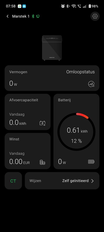

Ik heb het probleem dat enkele gegevens blijven op 0 staan. Er is wel degelijk lading en ontlading geweest, maar deze tellers veranderen niet. Ik maak gebruik van een Shelly 3em emulator via de b2500 integratie in Home assistant. Deze krijgt de digitale teller gegevens rechtstreeks binnen via de dsmr integratie op de USB poort.
Na contact met marstek een update gepusht gekregen, zonder succes. De update werd geïnstalleerd, maar blijft telkens opnieuw vragen om update uit te voeren...
Iemand al gelijkaardig opgelost gekregen?
Ik wil eerst over alle data kunnen beschikken binnen HA alvorens automatiseringen te gaan aanmaken...

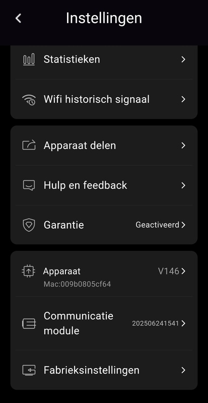

Hoi
Deze opmerking van je (De update werd geïnstalleerd, maar blijft telkens opnieuw vragen om update uit te voeren...) heb ik ook gehad , vanalles geprobeerd, inderdaad, geeft dan aan update gelukt, maar niks is veranderd, firmware versie blijft de oude.
En telkens weer, de zelfde melding, updaten.... pffff. Heb update terug laten trekken. En opnieuw, weer t zelfde.
Oplossing, was bij mij .
Ik heb mesh wifi. Alles uitgezet. Modem kpn glasvezel wifi aangezet, en ik wilde instellen alleen 2,4ghz wifi. Lukte niet. Toen , gastnetwerk in kpn modem gekozen, deze wel 2,4ghz , alles zo dicht mogelijk bij marstrek batterijen, ook telefoon
Toen is het gelukt. Maar ik heb versie v146 , ik weet niet of dat wel de laatste/beste versie is.....
Ik weet wel, mooi klote dat updaten installeren....Afbeeldingslocatie: https://tweakers.net/i/62zBFtszjNoVNWhMS8Slg1I7pzs=/x800/filters:strip_icc():strip_exif()/f/image/xqojLsYemNJXzFLFXDJR0Q2C.jpg?f=fotoalbum_large

Ik heb vanmorgen mijn Marstek Venus E 3.0 geïnstalleerd maar helaas krijg ik ‘m niet goed aan de praat. Zowel de Wifi verbinding als de koppeling met de HomeWizzard lijken goed te werken maar hij gaat maar niet opladen. (En ook niet ontladen) Terwijl de bedoeling is dat hij de overtollige energie van de zonnepanelen opslaat.
Vanaf dat ik ‘m aan heb gezet geeft hij als status Laden met 29 watt, maar dan laadt hij niet daadwerkelijk op volgens mij. Deze status blijft hij geven, of de zon nou schijnt of dat het donker is. De modus die ik gekozen heb is “Zelf geïnitieerd zelfconsumptiemodel”.
Wat ik vreemd vind is dat hij onder CT blijft hangen op “uitgangsvermogen referentie: diagnose bezig”.
Bijgevoegd een paar screenshots. Hopelijk kunnen jullie me helpen hem aan de praat te krijgen?
Afbeeldingslocatie: https://tweakers.net/i/soDWEyUOrvwoRjHvDg95Vit4SFU=/x800/filters:strip_icc():strip_exif()/f/image/kes8xOov4CtX1xcgF7FQSPHT.jpg?f=fotoalbum_large
Afbeeldingslocatie: https://tweakers.net/i/sL9V9t2WVRGxeBUHLn2GuXvvbm8=/x800/filters:strip_icc():strip_exif()/f/image/j9o5fmIKX9gnI232VwWDVNKL.jpg?f=fotoalbum_large

Net weer een update gehad.
Update mislukt.
Stappenplan vervolgens:
Stekker uit stopcontact
Netwerkkabel eruit.
Wifi en VPN uit op eigen telefoon waarme geupdate
Verbinding via bluetooth met accu en geupdate.
Update afgerond.
Stekker 230V en ethernet er weer in
Verwijderd uit de app en cache leeg
10 sec ingedrukt houden van aan/uit knop accu, reboot
Accu weer toegevoegd, diagnosis via BT binnen 2 seconden afgerond en weer door.
Zo hoort het naar mijn idee.

ik heb een raaar probleem.
heb de ct003 geinstaleerd, en hij werkt goed volgens mij.
met een bluetooth verbinding zie ik in de app elke sec een stroom update.
maar zodra ik wifi aanzet krijg ik de eerste twee sec een update en daarna niet meer.
zodra ik het scherm naar beneden swip voor refresh update de app een keer de gegevens.
telefoon en ct meter op het elfde acces punt. 2.4 ghz. ander acces punt geprobeert. zelfde gedrag.
zodra bluetooth aanstaat krijg ik weer elke sec een update.
wat zou dti kunnen zijn.

Same here. Venus E3, firmware v146. Op willekeurige momenten spring hij terug van/naar:
- anti-feed > manual
- grid power settings 2500 > 800
- Bluetooth lock Aan > uit
- Local API Aan > uit
- CT meter van Shelly Pro 3 EM > CT003 (die er helemaal niet meer is en ook verwijderd uit de config)
Misschien terug naar factory reset en dan alleen de Shelly Pro toevoegen en hopen dat het beter gaat?
