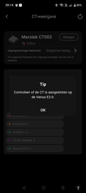

rogerandr schreef op zondag 14 juni 2026 @ 21:47:
De batterij heeft 3 dagen goed gewerkt: mooi geregeld rond de nul zolang voldoende capaciteit en ontladen tot max 12%. Nadat ze op 10 juni 3u zonder stroom stond (apart stopcontact aansluiten in de elektriciteitskast) was het voorbij.. Erna heeft ze niet meer normaal gewerkt.
Probleem: de batterij laadt zicht op tot maximum maar ontlaadt niet (of zeer weinig, max 100W bruto, 70 W netto) terwijl er volop stroom genomen wordt van het net. Ik denk dat de batterij totaal geen rekening houdt met de stand van de CT meter (HomeWiz p1). ik heb al hulp gevraagd op de app maar daar komt alleen info over updates, en alle software is al up to date.
Ik heb een Deco guest netwerk waarin zowel mijn gsm, de CT en de batterij staan. Maar de Marstek geeft aan dat de connectie met de CT in orde is. Ik hoop op hulp van de leverancier of iemand anders want ik
weet het niet meer. [Afbeelding]
Heeft niemand een idee? Ik ben in correspondentie met de leverancier Marstek Nederland maar het gaat heel traag en brengt tot nu toe niets op. Kan dit door mijn Landis&Gyr meter komen. Ik werk met HomeWizard P1

rogerandr schreef op donderdag 18 juni 2026 @ 13:15:
Wat voor versie Van de Landis meter heb je , 4.xxx of 5.xxx? hoe er rekening mee dat de 4.xxx maar om de 10 seconde rapporteerd, dit kan dus een JoJo effect geven, de batterijen kunnen daar slecht mee omgaan dat is de reden dat ik een onhankelijke meet bron (Shelly) heb geinstalleerd , die rapporteerd elke 0.5 seconde. Dit is echt iets wat de bedoel behoorlijk kan bederven

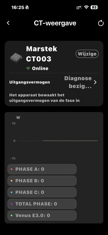

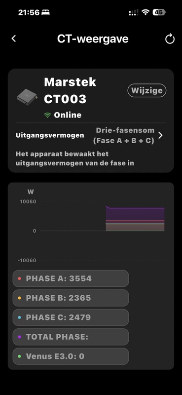

  • tomvdberge
Ik heb een paar weken een Venus E3. Ik gebruik hem in zelfconsumptiemodus. Overdag laadt 'ie op, en 's nachts ontlaad 'ie, dus tot zover lijkt het goed.
Maar de batterij laadt en ontlaadt erg vreemd: veel hoge en lage pieken, zonder duidelijke aanleiding. Het lijkt alsof de batterij continue overschiet met het compenseren van gevraagde vermogen in huis. Op de grafiek van de P1 meter is dit goed te zien:
Afbeeldingslocatie: https://tweakers.net/i/NTkVRyI-d1lojPOLmtjoaMDUw2A=/x800/filters:strip_icc():strip_exif()/f/image/U2amzUZrZRhJy5RZgjVu3KP6.jpg?f=fotoalbum_large
In zelfconsumptiemodus verwacht ik dat de som van de 3 fasen 0 is, of in ieder geval daar in de buurt. Zoals je ziet slingert hij nu alle kanten op. Het is duidelijk de batterij die dit veroorzaakt, en niet de apparatuur of zonnepanelen in huis. Ook 's nachts zijn er dergelijke laad- en ontlaadpieken!
Ik heb een Landis+Gyr E350 DSMR 4.2 meter. De meegeleverde CT003 gaf geen gegevens door aan de batterij, en heb ik vervangen door een Homewizard P1 splitter + meter. Dit lijkt goed te werken.
Het probleem is ook goed zichtbaar wanneer ik in de Homewizard app naar de totale hoeveelheid elektriciteit kijk die dagelijks van het net wordt gehaald en teruggeleverd. Hier de grafiek van vannacht, voordat ze zonnepanelen een rol gaan spelen:
Afbeeldingslocatie: https://tweakers.net/i/WQ3XCl56Yebjy6O4PxElEcAdxVY=/800x/filters:strip_icc():strip_exif()/f/image/K434K51XhyXnLAcE25SPjaeM.jpg?f=fotoalbum_large
Het stroomverbruik in de woning is 's nachts minimaal. Wat je hier ziet is de Marstek die lekker bezig is, en in die paar uren 1.1 kWh van het net trekt, en ook nog eens 0.8 kWh teruglevert. Niet nodig, want de batterij zat vol zat, en hij is ook nog eens aangesloten op een aparte groep, zodat 'ie met 2500 W kan ontladen.
Ik heb dit voorgelegd aan Marstek, en daarna hebben ze op afstand de samplingfrequentie van het uitlezen van de P1 meter verhoogd. Hierdoor is het probleem verkleind, maar niet opgelost. Voorheen werd er dagelijks ca. 10 kWh van het net getrokken, en nu nog "maar" ca. 5 kWh.
In feite doet de Marstek nu het tegenovergestelde van zelfcomsumptie, en dit zal financieel erg nadelig zijn wanneer de salderingsrelgeling stopt.
Heeft iemand ideeën hoe dit op te lossen is?
Bedankt,
Tom

Beste. Sinds januari 2026 heb ik 1 Venus draaien op een home wizard P1 meter zonder problemen.
Mei 2026 heb ik 2 marstec Venus bijgekocht.
Ik heb de ct003 meter van marstec hierbij gebruikt ipv de P1 meter van home wizard.
Alles draaide perfect.
De 3 batterijen en de ct003 meter staan op 2 meter van de wifi router en op 1 meter van de slimme meter ( Landis gyr+ En 360-Ep) tot 6/7/2026 had de Venus een goede wifi (groen) daarna veranderde het in rood ( slecht)
De ct003 meter had tot 29/6/2026 een goede wifi (groen) dat zelfde moment zie je ook een verandering in het signaal van de Venus .
Er is niks veranderd aan de opstelling van de batterijen of de ct meter of aan de wifi.
Een moment later merkte ik dat het systeem niet meer werkte.
De ct003 meter heeft een eigen voeding.
Hij zit in een active P1 splitter van smart gateways samen met de P1 meter van home wizard en de UTP kabel voor de slimme laadpaal.
De laadpaal krijgt gegevens van de slimme meter.
De home wizard P1 meter krijgt gegevens van de slimme meter.
Echter als ik kijk bij de ct003 meter van marstec krijgt hij geen gegevens uit de slimme meter.
De cijfers staan per fase op 0
Bij het totaal van de fases staat er ook 0
Heb al geprobeerd met een andere ct003 meter van marstec, zelfde resultaat.
Voorlopig draait er nu 1 batterij op de P1 meter van home wizard.
Ik heb via de app hulp gevraagd en ze hebben mij een update gestuurd.
De batterijen hebben de update aanvaard.
  1. Afbeeldingslocatie: https://tweakers.net/i/A3ge88K675VPtYeklNDcPbt7jLQ=/x800/filters:strip_exif()/f/image/KSW738LD5vf0RsIKBR3uOb6Q.png?f=fotoalbum_large de communicatie module van de ct003 heeft de de update niet aanvaard.
  2. Gevolg: 2 batterijen staan werkeloos
Weet er iemand hoe ik dit probleem kan oplossen?

Hoi, heeft iemand van jullie ervaring om de communicatie module van de CT003 te voorzien van nieuwe versie. Ben al aantal dagen bezig.
Wat heb ik geprobeerd: CT003 verwijderd uit de app, stekker uit de stroommeter vervolgens app afgesloten en weer opnieuw gestart. stekker weer in de stroom meter CT003 weer toegevoegd, Wifi ingesteld en meter geselecteerd.
Daarna geprobeert de update erin te krijgen, zelfs uren laten liggen maar nee hoor hij doet niks.
Zitten op hetzelfde netwerk (2,4Ghz), Bluetooth aan en de lokatie staat aan
Panasonic 7kW J-Series, Solar 5040Wp, 1 Marstek venus A + 1 extra accu, totaal 4,2 kW, HW P1.

Hoi, ik heb exact hetzelfde. Ben al vanaf 17 juli bezig met de Marstek helpdesk. Inmiddels 14 antwoorden verder (waarvan meerdere dezelfde tips in andere bewoording) en nog geen oplossing. Van eind mei tot begin juli draaide de Venus E 3.0 perfect op zelfconsumptie daarna oscilleert de spanning ongecontroleerd.

Hier nog steeds niet gelukt, veel AI antwoorden waaraan je niks hebt. Inmiddels zijn mijn accu problemen verergerd en heb ik contact met de verkoper van mijn unit. Ik heb een Venus A die kan laden en ontladen op het zelfde moment, zo lijkt het.
Afbeeldingslocatie: https://tweakers.net/i/2ilRkP6DR3d_LTNedasA68shxNw=/x800/filters:strip_icc():strip_exif()/f/image/SvV4H1YmbvAmzGsJdBRoA78D.jpg?f=fotoalbum_large
Staat op manual laden 500W en ik krijg 52W, geen idee waar vandaan want het komt niet van mijn net aansluiting echter accupack zakt in %. Hoofdmodule deed eerst het zelfde tot ca 40% en ging toen in 1 keer naar 0%. ff later ging hij uit, ondanks dat accu 2 nog 87% vol zat. Met zonnepaneel weer wat geladen en toen ging hij weer aan. Nu loopt accu 2 na een firmware update maar die zakt ook enkel in percentage. Enige waar hij nog mee laad is zonnepanelen. Eruit krijg ik alleen iets via de noodstroom, dan levert hij zomaar 1,2Kw. Het is moelijk om Marstek te overtuigen dat hij stuk is, zij komen slechts met updaten van de CT003 en dat wil niet. Pffffff niet meer leuk.

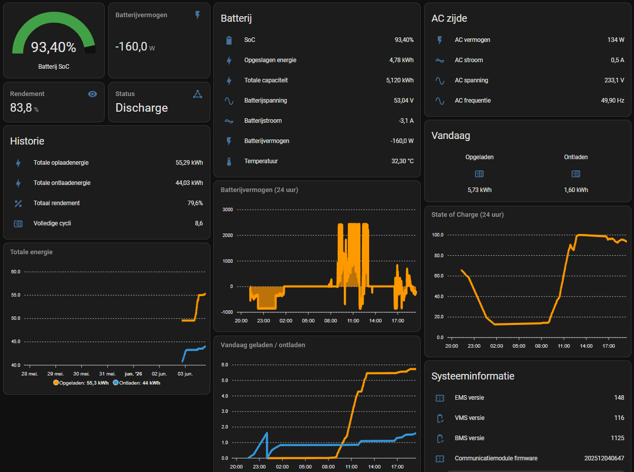

Kwam er per toeval achter dat mijn Marstek Venus 3.0 op 50% blijft hangen en continu laadt en ontlaadt op 50%.
Alles al getest en geprobeerd, CT-module is verbonden (en stroom gevoed), alles ontkoppeld en gereset.
(denk normaal gebruik):
Afbeeldingslocatie: https://tweakers.net/i/aOK9X4kOWTEPR6T-_erlYQ6QpJU=/x800/filters:strip_exif()/f/image/pFxD2RWVT504e7uNQX26OAZe.png?f=fotoalbum_large
Gebruik met 50% issue:
Afbeeldingslocatie: https://tweakers.net/i/d0WjjKBPuV_iFGjQXbxD6fQQREE=/x800/filters:strip_exif()/f/image/HZTH5t9fMkalwybof7vZiaoE.png?f=fotoalbum_large
Iemand suggesties en/of waar het aan kan liggen?
Alvast bedankt.

Wat voor type strategie gebruik je ? Manual, ai ? Volgens mij loopt je ontlaad (eerste screenshot) hoger dan 50 %.

  • Registratie: Maart 2015
  • Laatst online: 18:50
Maak even een ticket aan via de app voor support. Die komen meestal na een paar dagen met een oplossing. Soms helpt een firmware-update al.

Ik heb 2 v3 batterijen met een ct003 draaien. Vannacht is blijkbaar de ct003 en 1 van de batterijen zijn wifi kwijt geraakt 2.4ghz .
Ik krijg met geen mogelijkheid de batterij of de CT003 op het wifi netwerk. Elke keer zegt hij mislukt.
De andere batterij zit nog wel op wifi en laat ik maar zolang met de HW p1 meter draaien. wat werkt blijbaar.
Iemand nog een idee hoe ik ze weer op wifi krijg. Er draait een los 2.4ghz netwerk.
Ben echt al flink aan het puzzelen geweest maar ik krijg gewoon geen Wifi meer bij mijn CT en Batterij erin.
Terwijl de andere batterij rustig op het netwerk draaien en info van de HW p1 meter krijt.
[ Voor 24% gewijzigd door Retouw001 op 14-10-2026 13:38 ]
  • Retouw001
  • Registratie: Augustus 2025
  • Laatst online: 25-10 12:42
Probleem opgelost.
Telefoon moest op 5ghz netwerk blijven terwijl ik het 2.4ghz toevoeg in de p1 en batterij.
Misschien iets te maken met 2.4ghz is gast netwerk ofzo?

Ik heb exact hetzelfde aangeschaft en gisteren geïnstalleerd. De referentie blijft ook maar op "Bezig met diagnosticeren" staan en hoewel ik nu 400W overschot heb, laadt de batterij niet op (0% vol sinds installatie).
Is hier al een oplossing voor? Fabrieksreset werkt tot nu toe in ieder geval niet, en P1 en batterij zitten op hetzelfde WiFi-netwerk. Heb ook zelfconsumptie en handmatig getest, maar dat maakt tot nu toe geen verschil. Firmware is de nieuwste versie.
  • PindakaasPiraat
  • Registratie: Mei 2023
  • Laatst online: 19:25
PindakaasPiraat schreef op donderdag 5 november 2026 @ 12:10:
De Marstek support antwoord alleen dit: "We begrijpen het probleem dat u ondervindt. Uw CT is momenteel een nieuw model (SMR-0). Tijdens de ontwikkelingsfase is dit model nog niet volledig compatibel met al onze producten, waardoor er verbindingsproblemen kunnen optreden. We willen u vriendelijk vragen nog even geduld te hebben. Als u op deze update kunt wachten, zouden we dat zeer op prijs stellen."
op de vraag wanneer de update gepland staat komt dit: "aangezien uw CT een nieuw model is (SMR-0) en nog in ontwikkeling is, is deze nog niet volledig compatibel met al onze producten. Dit kan verbindingsproblemen veroorzaken. De update wordt binnenkort uitgerold. Zodra deze beschikbaar is, zullen we u zo snel mogelijk informeren. Bedankt voor uw geduld en begrip. We staan ​​tot uw beschikking voor verdere hulp."
Klinkt als een bekend probleem, waarvoor nu geen oplossing is en het is nog onduidelijk wanneer het opgelost wordt. Nog meer mensen die dit probleem ervaren?
