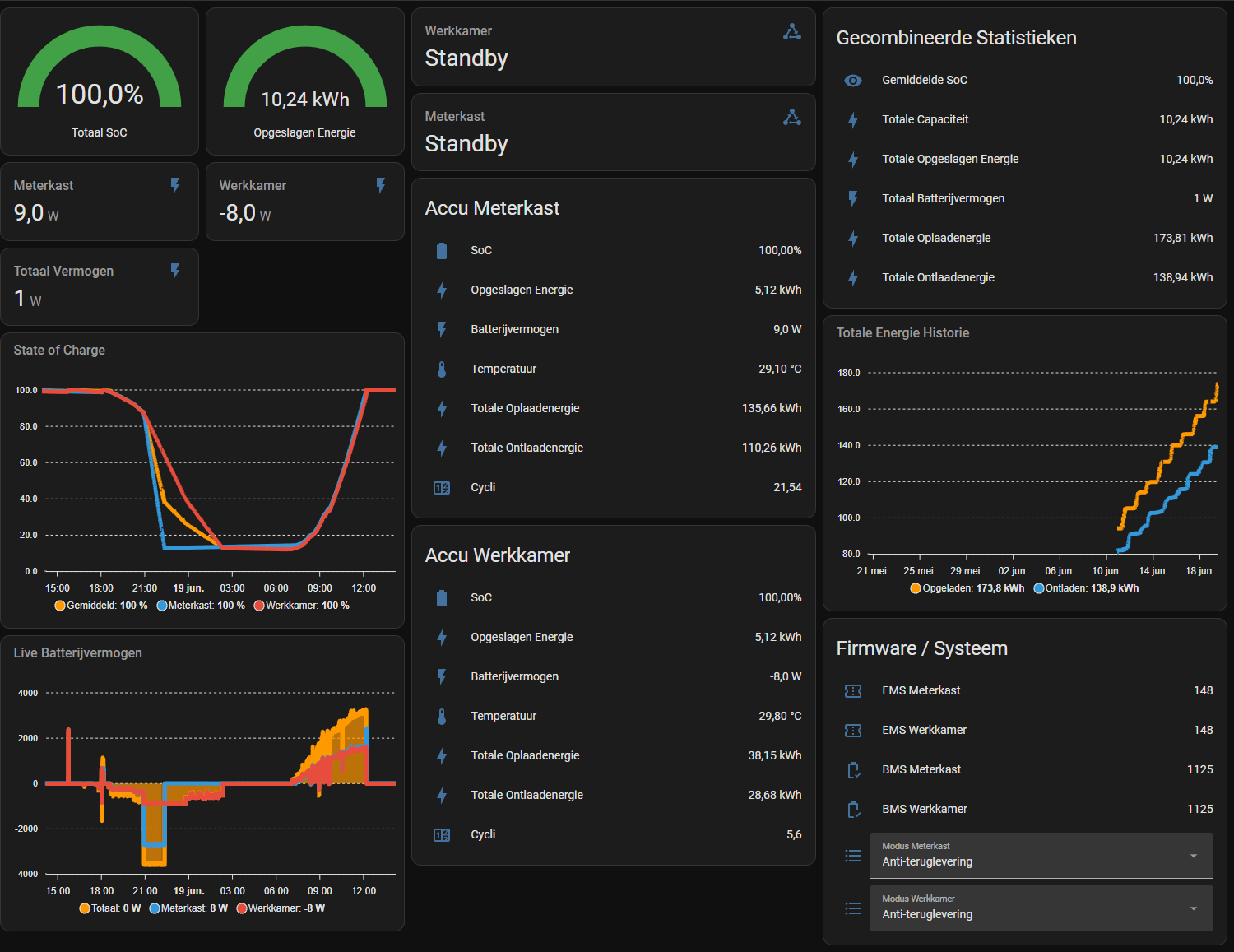

  • X-DJiNn
  • Laatst online: 02-10 22:34
X-DJiNn
Knooier !
Even een grafiek hieronder van mijn P1 i.c.m. de productie zonnepanelen ( zeer bewolkte en variërende dag )
Zit nu op een import van 0,7kWh en accu's bijna vol.
Afbeeldingslocatie: https://tweakers.net/i/ajFbykuFvcp2qmmMNSkjeay4cLk=/800x/filters:strip_exif()/f/image/zFPUtu7CQBX1SzApResFXBAU.png?f=fotoalbum_large
Heb geen last van accu problemen overigens.
Vermogen maximaal ingesteld op 2475W per stuk.
Het enige waar mijn setup nog moeite mee heeft is wanneer de accu's per stuk onder de 150w gaan leveren.
Daar ben ik nog mee bezig, daar wordt de regeling namelijk wat zenuwachtig en af en toe wat jitter.
Om de keuze erin te krijgen om op 1 accu te gaan werken bij laag vermogen en opbouwen wanneer hoger is nog een kleine uitdaging wat het weer leuk maakt.
[ Voor 31% gewijzigd door X-DJiNn op 14-06-2026 16:53 ]
SolarEdge SE5K-RWB @ 9100WP // 3x Marstek Venus E3.0 5,12kWh // Mikrotik RB5009UG+S+ // Mikrotik hAP ax2 // TP-Link Deco BE22 // Home-Assistant

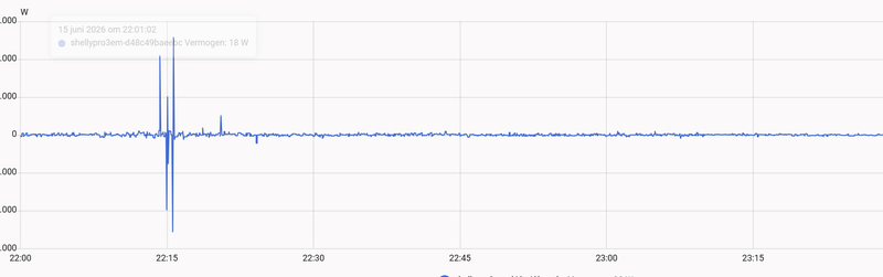

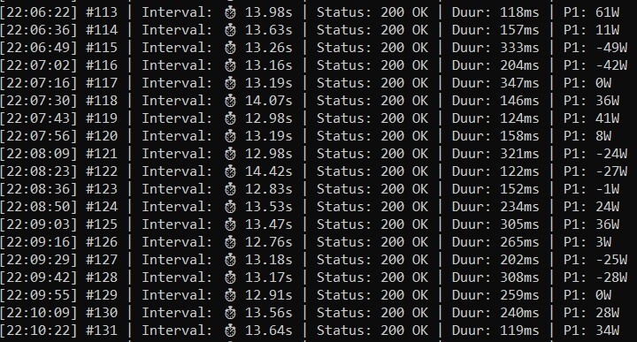

  • Richard_1234
  • Registratie: Juni 2026
  • Laatst online: 28-07 13:21

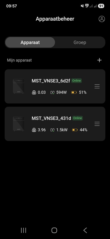

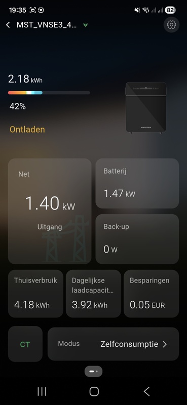

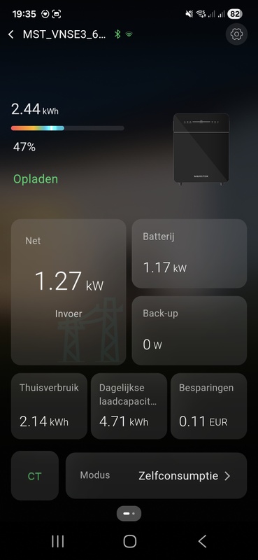

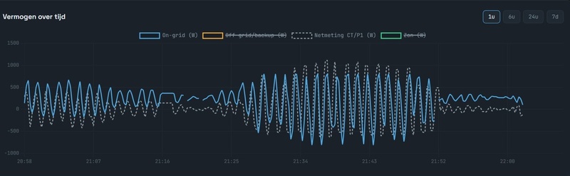

Sinds vorige week heb ik twee Marstek-batterijen ontvangen.
Ik heb twee aparte groepen aangelegd, zodat beide batterijen ieder maximaal 2500 W kunnen laden en ontladen.
In eerste instantie gebruikte ik een Marstek CT003, aangesloten op de P1-poort van mijn Landis+Gyr E350 (DSMR 4.0). Het eerste probleem dat ik tegenkwam was dat de batterijen pas ongeveer 10 seconden na een verandering in verbruik begonnen te reageren. Bij een plotseling verbruik van bijvoorbeeld 2 kW leverden de batterijen dus eerst niets. Vervolgens gingen ze corrigeren, waarna weer een overschot ontstond. Dit bleef zich herhalen.
Dat probleem heb ik opgelost door een Shelly in de meterkast te plaatsen en deze aan de batterijen te koppelen. Sindsdien worden de batterijen ongeveer iedere seconde aangestuurd en is de balans tussen afname en teruglevering zeer stabiel. In Home Assistant zie ik vrijwel continu een nettoverbruik van rond de 0 W.
Afbeeldingslocatie: https://tweakers.net/i/P23QhvRJWNi2Ybxi416MMKBi-uU=/x800/filters:strip_icc():strip_exif()/f/image/sE2GG3QrQXLdkQrdmzM91soA.jpg?f=fotoalbum_largeAfbeeldingslocatie: https://tweakers.net/i/B-EnP8FNyL8-1fhbd4-NM9hj4o8=/800x/filters:strip_exif()/f/image/lDu3Q6DTTzbLM2fTI4LAwvC3.png?f=fotoalbum_large
Tijdens het monitoren viel mij echter iets anders op. De batterijen laden niet gelijk op en kunnen behoorlijk uit elkaar lopen qua SoC. Zo zie ik regelmatig situaties waarbij de ene batterij bijvoorbeeld op 18% staat en de andere op 60%.
Wat mij vooral stoort is dat de batterijen elkaar lijken op te laden. Regelmatig zie ik dat de ene batterij ongeveer 1 kW ontlaadt terwijl de andere tegelijkertijd ongeveer 1 kW oplaadt. Soms gebeurt dit zelfs terwijl juist de bijna lege batterij aan het ontladen is richting de vollere batterij. Dit zie ik niet alleen in de Marstek-app, maar ook in Home Assistant.
Afbeeldingslocatie: https://tweakers.net/i/22m-k-WOJ7LtgVk4MtQRsbHfths=/x800/filters:strip_icc():strip_exif()/f/image/RA1mGdhPdzwC18SZEDY2YhRR.jpg?f=fotoalbum_large
Afbeeldingslocatie: https://tweakers.net/i/xXY7yU0iDjpj7UACf3YiKRcjGmQ=/x800/filters:strip_icc():strip_exif()/f/image/sKzP4byeBHURXQomnYDpX2mU.jpg?f=fotoalbum_large
Ik heb hiervoor een ticket geopend bij Marstek. Binnen een half uur kreeg ik reactie dat er een patch naar beide batterijen was gepusht. Na de update en een volledige herstart leek het probleem even opgelost. Beide batterijen laadden toen netjes met ongeveer 500 W. Na korte tijd begonnen ze echter weer onderling energie uit te wisselen.
Zijn er meer gebruikers met twee Marstek-batterijen die dit gedrag zien?
[ Voor 57% gewijzigd door Richard_1234 op 16-06-2026 00:02 ]

Ik heb vrijwel hetzelfde. 2x venus e 3.0 met ct3000 op actieve splitter met homewizard p1. Alles met voeding. Meteen na installatie updated naar v148.
Eerste dag na installatie werkte het goed maar volgende dag ging het mis. Beide accus laden tot 99% en stoppen dan met laden/ontladen. Op manual zetten helpt niet (er gebeurt dan niks). Ik las over balanceren cellen en heb gewacht. Accu's waren vol in de loop van de middag maar deden niks meer tot volgende ochtend. Na herstarten door stroom er meer dan 5 minuten af te halen werken ze ineens weer en laden ze door naar 100% en werkt 's nachts ontladen en dan volgende dag opladen weer gewoon en houden ze het verbruik van het huis op 0. Laden is dan weer tot 99% en loopt de boel weer vast tot ik de batterijen beide herstart. Ik herstart via homewizard plug op afstand. Meestal is 1x genoeg, soms moet ik meermaals herstarten (tot 3x). Minder dan 5 minuten zonder stroom helpt sowieso niet.
Alle drie op zelfde wifi netwerk dat alleen 2.4 is. Ubiquiti gecheckt en verbindingen voor alle 3 stabiel (100% geen packet loss op 24 uur).
Ik reboot nu een week elke dag de batterijen aan het einde van de middag om de boel werkend te houden.
Support van leverancier heeft issue ontvangen maar nog geen oplossing.
Is er iemand die dit ook herkend?

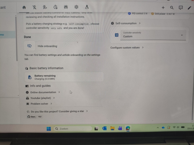

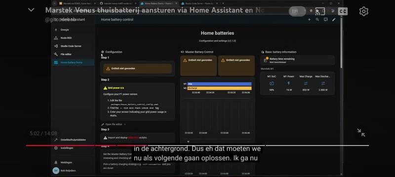

Ik krijg HBC niet voor elkaar in Home Assistant. Ik ben totaal niet ict onderlegd maar heb via HA wel mijn warmtepomp en zonnepanelen erin staan. Is er iemand die het via TeamViewer bij mij wil plaatsen (langskomen mag ook, woon 15 autominuten van Hoorn).
Ik heb een p1 meter van homewizard en 2 marstek Venus e batterijen. Ik heb ze bekabeld en een vast ip adres gegeven. Ik wil HBC om nu NOM te draaien en om volgen jaar juni (vermoedelijk) over te stappen naar dynamisch (dan eindigt mijn 3-jarig GC contract met 11,5 cent terugleververgoeding en geen terugleverkosten), oftewel ik wil toekomst proof zijn en dan kan ik nu alvast monitoren en leren.
2x MT Venus E met HW P1 in HA, WP: PUHZ-SW75YAA ERST30D-VM2ED.UK en Itho Daalderop WTW HRU 350 ECO unit HR RFT en 23 panelen á 335 wp (11 op oost en 12 op zuid), 13 panelen á 380 wp op noord.
  • Driehoek
  • Registratie: September 2024
Bravertal schreef op donderdag 18 juni 2026 @ 20:58:
Heb je het filmpje van hun website gevolgd? Dat neemt je stap voor stap door het hele proces. Of heb je hulp nodig bij het modbus gedeelte?
  • Bravertal
  • Laatst online: 11:17
Driehoek schreef op donderdag 18 juni 2026 @ 21:24:
Dat heb ik gevolgd, hoe krijg ik de 2 batterijen in het dashboard?

@Driehoek en anderen,
Op de video zie je de batterij en op de 2 andere afbeeldingen zie je hoe het bij mij is.
Afbeeldingslocatie: https://tweakers.net/i/8VA3x3h4q7ThNAHwA8N68MZ2Dx0=/800x/filters:strip_icc():strip_exif()/f/image/KC1g7kU05LYOHXp3dDqnpMaz.jpg?f=fotoalbum_large
Afbeeldingslocatie: https://tweakers.net/i/oapwCUP7WtPVyNL2rEDHwUsCw6Y=/800x/filters:strip_icc():strip_exif()/f/image/O7WMrDQOj8TRRJS0NqaTwhOj.jpg?f=fotoalbum_large
Afbeeldingslocatie: https://tweakers.net/i/RMbtDWbtZkzGliqYdsKvq9qhKfU=/800x/filters:strip_icc():strip_exif()/f/image/MxikYzUFQKN6XVRH2aNPdc8o.jpg?f=fotoalbum_large

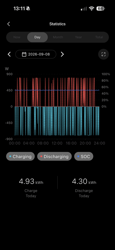

  • tomvdberge

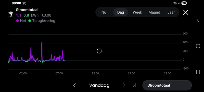

Ik heb een paar weken een Venus E3. Ik gebruik hem in zelfconsumptiemodus. Overdag laadt 'ie op, en 's nachts ontlaad 'ie, dus tot zover lijkt het goed.
Maar de batterij laadt en ontlaadt erg vreemd: veel hoge en lage pieken, zonder duidelijke aanleiding. Het lijkt alsof de batterij continue overschiet met het compenseren van gevraagde vermogen in huis. Op de grafiek van de P1 meter is dit goed te zien:
Afbeeldingslocatie: https://tweakers.net/i/NTkVRyI-d1lojPOLmtjoaMDUw2A=/x800/filters:strip_icc():strip_exif()/f/image/U2amzUZrZRhJy5RZgjVu3KP6.jpg?f=fotoalbum_large
In zelfconsumptiemodus verwacht ik dat de som van de 3 fasen 0 is, of in ieder geval daar in de buurt. Zoals je ziet slingert hij nu alle kanten op. Het is duidelijk de batterij die dit veroorzaakt, en niet de apparatuur of zonnepanelen in huis. Ook 's nachts zijn er dergelijke laad- en ontlaadpieken!
Ik heb een Landis+Gyr E350 DSMR 4.2 meter. De meegeleverde CT003 gaf geen gegevens door aan de batterij, en heb ik vervangen door een Homewizard P1 splitter + meter. Dit lijkt goed te werken.
Het probleem is ook goed zichtbaar wanneer ik in de Homewizard app naar de totale hoeveelheid elektriciteit kijk die dagelijks van het net wordt gehaald en teruggeleverd. Hier de grafiek van vannacht, voordat ze zonnepanelen een rol gaan spelen:
Afbeeldingslocatie: https://tweakers.net/i/WQ3XCl56Yebjy6O4PxElEcAdxVY=/800x/filters:strip_icc():strip_exif()/f/image/K434K51XhyXnLAcE25SPjaeM.jpg?f=fotoalbum_large
Het stroomverbruik in de woning is 's nachts minimaal. Wat je hier ziet is de Marstek die lekker bezig is, en in die paar uren 1.1 kWh van het net trekt, en ook nog eens 0.8 kWh teruglevert. Niet nodig, want de batterij zat vol zat, en hij is ook nog eens aangesloten op een aparte groep, zodat 'ie met 2500 W kan ontladen.
Ik heb dit voorgelegd aan Marstek, en daarna hebben ze op afstand de samplingfrequentie van het uitlezen van de P1 meter verhoogd. Hierdoor is het probleem verkleind, maar niet opgelost. Voorheen werd er dagelijks ca. 10 kWh van het net getrokken, en nu nog "maar" ca. 5 kWh.
In feite doet de Marstek nu het tegenovergestelde van zelfcomsumptie, en dit zal financieel erg nadelig zijn wanneer de salderingsrelgeling stopt.
Heeft iemand ideeën hoe dit op te lossen is?
Bedankt,
Tom

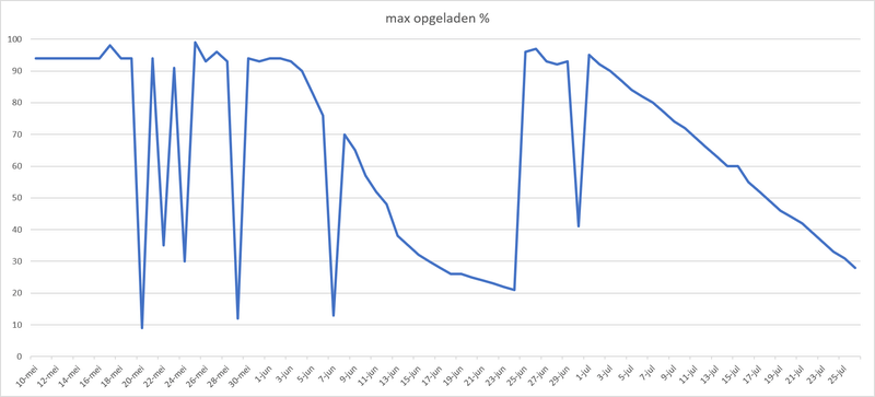

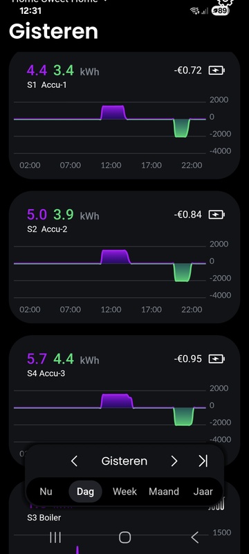

Het viel mij op dat van de 3 accu's die ik heb (Marstek 5,12kWh) accu 1 altijd als eerste vol was.
Ik ben toen is gaan meten en kom tot de conclusie dat de capaciteit van de accu's nog al verschild.
ik ga uit van 4,56 kWh (5,12x (100%-11%)).
Maar:
Accu 1 heeft 3,4 kWh, dat is maar 73% (deze is van febr. 2025)
Accu 2 heeft 3,9 kWh dat is maar 83% (deze is van april 2025)
En accu 3 heeft 4,4 kWh dat is 96%. (deze is van oktober 2025)
Afbeeldingslocatie: https://tweakers.net/i/4P9OHKM3mVPgUJUwLTdz27IlyRY=/x800/filters:strip_icc():strip_exif()/f/image/qlacVgey4LYrNvD2LOHORTLB.jpg?f=fotoalbum_large
De RTE is van alle accu's ca 77%.
Ik heb ze geladen en ontladen meet 2000W
Hoe kan dit?
Kan ik garantie claimen?
  • Avenger 2.0
  • Laatst online: 12:59
keesie113 schreef op zondag 21 juni 2026 @ 12:49:
Hoe kan dit?
Marstek last nogal veel 'reserve' of ongebruikte capaciteit in de batterij. Verder is 2000W ook niet beste voor RTE ivm warmte.
Voor de laatste (v3 neem ik aan) is 4,4kWh uithalen wel normaal.

Ze zijn alle 3 5,12 kWh, dus in mijn beleving zouden ze alle 3 ongever het zelfde moeten doen,
Klopt inderdaag 2x V1 en 3e is V2.
Ik neem contact op met de leverancier.

Richard_1234 schreef op maandag 15 juni 2026 @ 23:59:
[Afbeelding][Afbeelding]
De Marsteks kunnen alleen naast elkaar werken met de CT002/CT003. De logica om te voorkomen dat ze elkaar gaan laden zit in die meters.
Meerdere CT002/CT003 in je netwerk geeft ook problemen. Dus tot 6 Venus E op 1 CT002/CT003.
Verder is de CT002/CT003 nogal gevoelig voor storingen op het interne netwerk. Het Wifi Signaal heeft hier mee te maken, maar verteld niet alles. Ook managed switches en andere actieve netwerk componenten kunnen storingen veroorzaken.

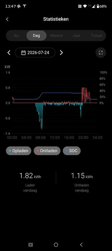

Begin dit jaar is m'n Venus E V2 vervangen voor een V3. M'n V2 zou opgehaald worden, maar vanwege sneeuwval is dat (zonder overleg) verplaatst naar een andere dag (waarbij niemand thuis was). Meerdere keren contact geprobeerd te zoeken met Marstek, maar ik krijg geen reactie meer. Sindsdien heb ik nog steeds een V2 (overdekt) buiten staan. Beetje zonde om naar de stort of iets dergelijks te brengen...
Het probleem met de V2 is dat deze niet meer deed (ont)laden. Verder heb ik er ook niet meer naar gekeken. Het enige wat ik kreeg te horen is dat deze defect is en een V3 onderweg was ter vervanging. Wat zou ik zelf nog kunnen doen om 'm aan de praat te krijgen? En zou ik desnoods zelf een defecte cell kunnen vervangen als er eentje defect is? En als het aan de BMS ligt, misschien een Victron variant kunnen gebruiken en er een zelfbouw accu van kunnen maken? Ik lees op Tweakers niet veel hierover, maar misschien heb ik het over het hoofd gezien.

tomvdberge schreef op vrijdag 19 juni 2026 @ 16:54:
Bedankt,
Tom
Ik heb exact dezelfde configuratie, één Marstek Venus E v3, een Landis+Gyr E350 DSMR 4.2 meter en de HomeWizard P1. Ik ervaar exact hetzelfde probleem, constant staat de Marstek te overcorrigeren, wat soms weer redelijk goed lijkt te gaan, maar ook zo maar weer kan gaan oscilleren. Ik ben dit gaan onderzoeken en ben eerst met Claude een eigen dashboard/python-script gaan bouwen die over poort 30000 regelmatig de gegevens ophaalt. Hierin is duidelijk dat het erg mis kan lopen:
Afbeeldingslocatie: https://tweakers.net/i/Amx42wAgnBYAA34yrsbZ_6-nodU=/800x/filters:strip_icc():strip_exif()/f/image/pmutX8b4JeOpT2nRnL57PqpI.jpg?f=fotoalbum_largeElke verandering in het gevraagde vermogen zorgt ervoor dat het weer mis gaat. Ik heb nu even de output gemaximeerd op 800W, anders gaat het gewoon heen en weer tussen -2500W en +2500W. Als je wat meer in detail kijkt, zie je gewoon dat de Marstek het vermogen corrigeert voordat het effect van de vorige wijziging gemeten is.
Omdat ik nieuwgierig was hoe vaak de Marstek mijn P1 bevraagt, heb ik een ander python script gemaakt dat fungeert als proxy voor mijn P1 meter en die doet alsof hij zelf een P1-meter is, maar de requests 1-op-1 doorstuurt naar de echte P1 en het antwoord netjes teruggeeft. Hiermee zie ik duidelijk dat de Marstek met een tussenpoos van zo'n 13 seconde de P1 bevraagt (bij zelfconsumptie, bij handmatig gaat de waarde naar iets van 60 seconde):Afbeeldingslocatie: https://tweakers.net/i/GQ_8j7Ww7mGE_fj8nE29F0BFK7g=/fit-in/4920x3264/filters:max_bytes(3145728):no_upscale():strip_icc():strip_exif()/f/image/zwhhFwmWRdZCZkgwLb8cLkb2.jpg?f=user_largeNatuurlijk krijgt de P1 maar één keer in de 10 seconde een waarde vanuit mijn oude slimme meter, maar die 13 seconde lijkt me toch wel erg traag. Misschien moet ik ook maar eens contact opnemen met support om de frequentie te laten ophogen. Lijkt me trouwens handig om dit in de opties via de app te kunnen doen.
Ik heb een verzwaring van mijn aansluiting bij Stedin aangevraagd en schijn dan gelijk een nieuwe moderne slimme meter te gaan krijgen, ik zou ook dat maar even kunnen afwachten.

jwsmit schreef op vrijdag 10 juli 2026 @ 22:20:
[Afbeelding]Elke verandering in het gevraagde vermogen zorgt ervoor dat het weer mis gaat. Ik heb nu even de output gemaximeerd op 800W, anders gaat het gewoon heen en weer tussen -2500W en +2500W. Als je wat meer in detail kijkt, zie je gewoon dat de Marstek het vermogen corrigeert voordat het effect van de vorige wijziging gemeten is.
Omdat ik nieuwgierig was hoe vaak de Marstek mijn P1 bevraagt, heb ik een ander python script gemaakt dat fungeert als proxy voor mijn P1 meter en die doet alsof hij zelf een P1-meter is, maar de requests 1-op-1 doorstuurt naar de echte P1 en het antwoord netjes teruggeeft. Hiermee zie ik duidelijk dat de Marstek met een tussenpoos van zo'n 13 seconde de P1 bevraagt (bij zelfconsumptie, bij handmatig gaat de waarde naar iets van 60 seconde):[Afbeelding]Natuurlijk krijgt de P1 maar één keer in de 10 seconde een waarde vanuit mijn oude slimme meter, maar die 13 seconde lijkt me toch wel erg traag. Misschien moet ik ook maar eens contact opnemen met support om de frequentie te laten ophogen. Lijkt me trouwens handig om dit in de opties via de app te kunnen doen.
Ik had ook issues met de Landys meter icm de Marstek. De Landys update maar 1x per 10 seconde de verstuurde data in de P1 bericht. Uiteindelijk heb ik een Shelly pro 3em in de meterkast gezet en sindsdien is het probleem helemaal opgelost.

@phkba @jwsmit
Ik heb er geen ervaring mee, maar is de update frequentie niet afhankelijk van de meter die je in de app instelt? Het heeft immers weinig zin om op 1 seconde te pollen als de p1 meter elke 10 seconde een update geeft.
Ik heb er wel eens over zitten denken om een kWh meter te installeren die op 100ms updates geeft zodat de response sneller is. Ik had node red geïnstalleerd in ha, maar kreeg met 1 seconde updates de response niet beter dan het algoritme van de venus zelf.
  • onlinaius
  • Laatst online: 12:04
Nilvo schreef op zondag 19 juli 2026 @ 10:55:
Dat is niet helemaal waar. Stel bijv dat je meter elke 10 seconden een update geeft dan is elke 10 seconden pollen ook prima, mits dat direct na de meterupdate gebeurd. Als je elke 10 seconden polt, maar die poll is steeds 5 seconden na de update werk je bij die poll dus met 5 seconden oude data wat oploopt tot 15 seconden oude data. Die 10 seconden poll is dus alleen 'net zo goed' als iedere seconde pollen, als die maximaal 1 seconde na de 10 seconden meterupdate ligt.

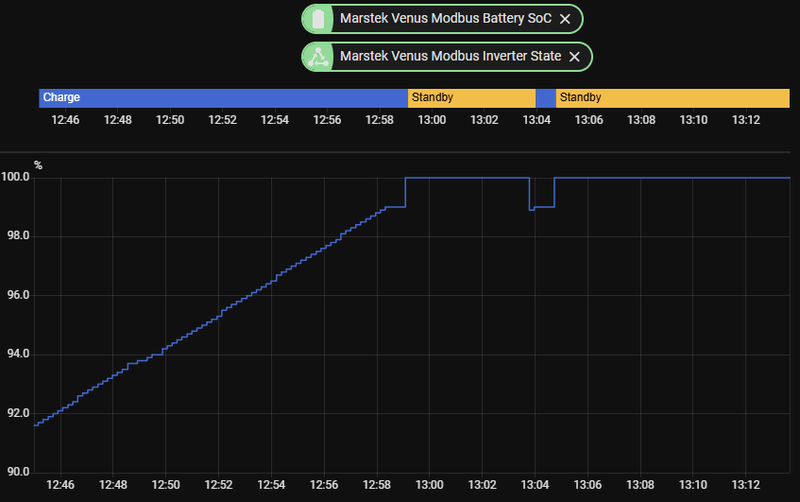

  • [FF]fox
  • Registratie: Oktober 2016
  • Laatst online: 02-09 20:57
gr00tmeest0r schreef op donderdag 11 juni 2026 @ 10:24:
Wanneer de batterij echter volledig opgeladen is, lijkt er iets te blokkeren. Hij ontlaadt niet meer, ook al zet ik de batterij op manuele modus.
Bass850 schreef op dinsdag 16 juni 2026 @ 19:04:
delroystar schreef op dinsdag 23 juni 2026 @ 22:52:
Exact het zelfde probleem, na installatie en updaten naar v148 werkte het in de eerste instantie prima en ontladen beide accu's netjes naar 12%. De volgende dag via PV opgeladen tot 99% en daar blijven ze nu op hangen. Dit is met alles op hetzelfde netwerk en alleen een CT003 zonder splitter.
Exact hetzelfde probleem hier. Batterij zaterdag geleverd, geladen tot 100% en tot 12% ontladen. Gisteren idem. Vandaag opgeladen tot 99% en sindsdien staat de inverter op stanby en ontlaadt hij niet.
@delroystar Heeft de downgrade naar v147 het nog steeds opgelost? En gewoon aangevraagd via chat? Indien wel, probeer ik het ook aan te vragen :)

  • tim-1985
  • Laatst online: 08-10 00:00
Heren, Ik heb een Marstek venus 3 maar die laadt iedere dag een 2% minder ver op tot hij niet verder ging dan 21% vol. Ik heb dat aangekaart bij de support en die hebben een software update geforceerd waarna de accu weer op tot boven de 90% laadt. Maar na een paar dagen begint het probleem weer opnieuw.
Afbeeldingslocatie: https://tweakers.net/i/dfq8y8bDzaN6x-QNNKeWLY876Fk=/x800/filters:strip_exif()/f/image/kyt2TRsaxcLKQUPjmm2o65fX.png?f=fotoalbum_large
Afbeeldingslocatie: https://tweakers.net/i/mPWdCraxRbiQw464PBxOGWCk4pE=/x800/filters:strip_exif()/f/image/g9fckR75QjaUD8ndbKtppZdI.png?f=fotoalbum_large
Ik heb de afgelopen 2 maanden de maximale % opgeschreven tot hoever de accu wilde laden:
Afbeeldingslocatie: https://tweakers.net/i/IlBPreCoyWqNQcLZ-9kPQdSlJUk=/800x/filters:strip_exif()/f/image/2mhWW8PNhKwjgEBipHZSxgGk.png?f=fotoalbum_large
De 25ste juni heeft de accu de update gehad en daarna is hij dus weer opnieuw met hetzelfde probleem verder gegaan. De dalen tussendoor was doordat de p1 meter geen verbinding had door een ander probleem.
Volgens mij is er echt iets mis met dit model.
Herkennen jullie dit? 8)7
[ Voor 86% gewijzigd door tim-1985 op 28-07-2026 19:48 ]
  • martijn v o
  • Registratie: Januari 2020
  • Laatst online: 12:41
martijn v o
Certified by Enphase
Nee, maar dat laden vanaf 1,4 kW naar 2,7 kW is ook te steil.
Zo ziet het bij mij eruit:
Afbeeldingslocatie: https://tweakers.net/i/nFog5mo0QvAsqKGR1Su3LOSiB9Y=/x800/filters:strip_icc():strip_exif()/f/image/m7AzOjyMbDXhbi3l1L75vQI4.jpg?f=fotoalbum_large
  • Avenger 2.0
tim-1985 schreef op dinsdag 28 juli 2026 @ 19:43:
Lijkt me niet normaal. Best ticket met de bovenstaande data aanmaken voor vervanging.
  • tim-1985
martijn v o schreef op dinsdag 28 juli 2026 @ 19:58:
Ja, nu je het zegt. Dat was mij nog niet eens opgevallen. Dat was van een random dag, dus mogelijk dat dit nog wel vaker is gebeurt.

  • Xelation
  • Laatst online: 07-10 11:50
Xelation
Bendable Poseable
Kwam er per toeval achter dat mijn Marstek Venus 3.0 op 50% blijft hangen en continu laadt en ontlaadt op 50%.
Alles al getest en geprobeerd, CT-module is verbonden (en stroom gevoed), alles ontkoppeld en gereset.
(denk normaal gebruik):
Afbeeldingslocatie: https://tweakers.net/i/aOK9X4kOWTEPR6T-_erlYQ6QpJU=/x800/filters:strip_exif()/f/image/pFxD2RWVT504e7uNQX26OAZe.png?f=fotoalbum_large
Gebruik met 50% issue:
Afbeeldingslocatie: https://tweakers.net/i/d0WjjKBPuV_iFGjQXbxD6fQQREE=/x800/filters:strip_exif()/f/image/HZTH5t9fMkalwybof7vZiaoE.png?f=fotoalbum_large
Iemand suggesties en/of waar het aan kan liggen?
Alvast bedankt.
