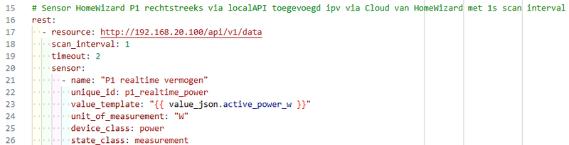

Ik zou voor HBC gaan icm de HW p1 wifi module
V3 yamls staan hier
  • HerrieMan
  • Laatst online: 04-09 13:42
AUijtdehaag schreef op vrijdag 8 mei 2026 @ 19:03:
V3 yamls staan hier
Ehmm, kan dat ?

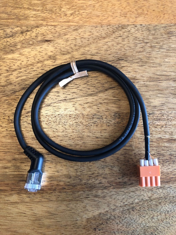

Voor zover ik weet heeft mijn Venus A niet een RS485 stekker ergens, of is dat ergens te 'modden' ofzo in de controls ? Wat ik vanuit de handleiding als opties heb voor connectie naar bijv. home assistant is wifi of bedraad ethernet met 'local api', verder niks dacht ik.
Oh, wacht, even wat verder gelezen dan mijn neus lang is...lijkt idd toch gewoon te werken, paar .yaml files in ha config/packages en heb er opeens allemaal leuke entities bij. Bedankt voor de tip ga even wat verder prutsen en kijken of HBC wat is voor mijn systeempje.

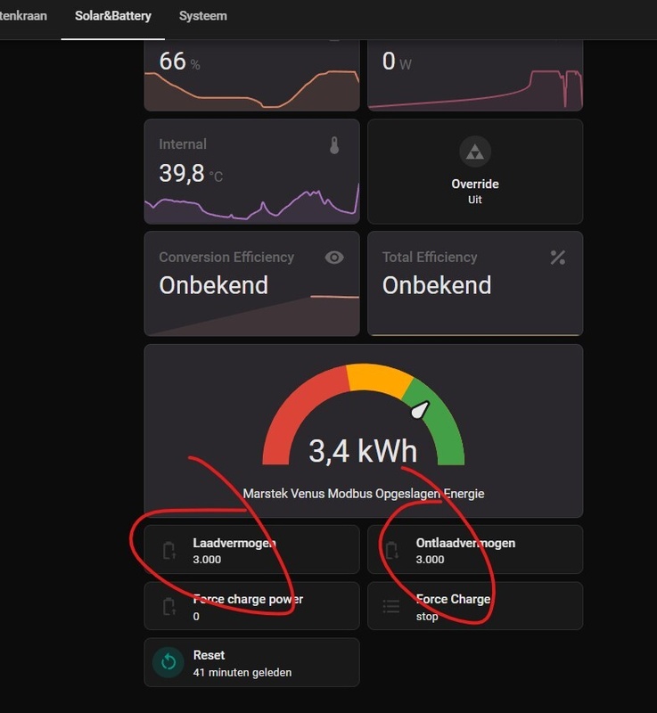

Onze Venus E 3 batterij springt steeds vanzelf op "handmatig" terwijl we 'm op "zelfconsumptie" willen hebben staan. Is dat een bekend issue? En hoe voorkomen we dat?
🇳🇱 | 2x Marstek Venus E v3 | Home Assistant | Home Battery Control, gekoppeld aan Shelly 3EM Pro
  • Driehoek
  • Registratie: September 2024
MarjaR schreef op maandag 18 mei 2026 @ 10:15:
Staat de API aan?
  • MarjaR
  • Laatst online: 28-09 19:31
Ja, voor integratie in Home Assistant.
Maar die API gaat ook steeds vanzelf uit, waarmee de HA "Marstek Local API" integratie de verbinding verliest.
[ Voor 23% gewijzigd door MarjaR op 18-05-2026 20:28 ]
  • Driehoek
MarjaR schreef op maandag 18 mei 2026 @ 16:20:
Dat is waarom hij steeds naar manual verspringt.

Heb nu heel HBC erop staan en lijkt allemaal te werken, lijkt nu daadwerkelijk de batterij goed aan te sturen! Nice!
Ik heb wel beetje het idee dat dit niet klopt: (singular net power value going positive for consumption, negative for production)
Ik heb deze meter: https://smart-stuff.nl/product/p1-dongle-watermeter/ En die output dus per fase en apart production en consumption.
Dus kwam op zoiets uit:
template:
  - sensor:
      - name: "P1 Meter Power"
        unique_id: "p1_meter_power"
        unit_of_measurement: "W"
        device_class: power
        state_class: measurement
        state: >
          {% set l1 = states('sensor.p1_meter_power_consumed_phase_1')|float(0)
                     - states('sensor.p1_meter_power_produced_phase_1')|float(0) %}
          {% set l2 = states('sensor.p1_meter_power_consumed_phase_2')|float(0)
                     - states('sensor.p1_meter_power_produced_phase_2')|float(0) %}
          {% set l3 = states('sensor.p1_meter_power_consumed_phase_3')|float(0)
                     - states('sensor.p1_meter_power_produced_phase_3')|float(0) %}
          {{ (l1 + l2 + l3) | round(2) }}
Maar ik produceer nu iets van 2500W met zonnepanelen en die batterijen zijn beide met 800w aan het ontladen dus dat is beetje raar.
Edit... lijkt erop dat de entity id's niet goed zijn hernoemt naar de nieuwe naam....

Ik heb gisteren besloten nadat OpenAPI er elke keer voor zorgde dat de Marstek zich resette deze handleiding gevolgd: https://haprofs.com/marst...ant-thuisbatterij-modbus/
Werkt als een tierelier. Via ChatGPT een dashboard laten maken:

  • AUijtdehaag
@Stevencito
v&a aangeboden: M5stack Atom lite met modbus base (brink flair/Marstek / etc.)
Voor v3 heb ik een haakse zwarte rj45 stekker er bij (nog niet op foto)
[ Voor 14% gewijzigd door AUijtdehaag op 04-06-2026 01:47 ]

Kan je me uitleggen wat ik dan krijg?
- een male stekker die in de RS485 gaat?
- aan de andere kant een TCP female, waar ik dan de netwerkkabel insteek? Of werkt het via Wifi?
- moet ik in dat geval ook een Wifi dongel kopen op mijn Odroid?
- ik lees ook iets over voeding, is er nog externe voeding nodig?
Kortom, het is me niet duidelijk wat ik koop en hoe ik het aansluit.
En eerder gaf je aan dat ik gewoon met netwerkkabels alles kon aansluiten, maar dat blijkt dus alleen met lokale API mogelijk te zijn.
Oh gisteren waren ze nog €25,00 ;)

Het modbus protocol gaat gewoon over de LAN aansluiting. Als je de Marstek via LAN op je netwerk aansluit werkt het al. Daarna de Marstek modbus app verbinden op het juiste IP adres en poort.
Let op: Het werkt NIET over WiFi. De Marstek moet met LAN aangesloten zijn.

Als u de batterijen bedraad kunt aansluiten, is dit product niet noodzakelijk. Indien de batterijen zich op een locatie bevinden waar bekabeling lastig is, dan is deze set een geschikte oplossing. Ik heb er zelf twee en had enkel een USB-voeding met kabel nodig.
Indien u reeds over een draadloos netwerk thuis beschikt, is een wifi-adapter voor uw Odroid niet vereist, zolang alle apparaten zich binnen hetzelfde netwerk bevinden.

6. Gebruik je HomeWizard P1 ?, deze kun in Home-Assistant uitlezen via de API van de P1 en vervolgens per seconde uitlezen. Onderstaand in config.yaml zetten en je IP adres aanpassen en API aanzetten in je P1 meter via de HW-App

Afbeeldingslocatie: https://tweakers.net/i/HjssJOLWp3G8pZIEYsuugv88WUM=/x800/filters:strip_icc():strip_exif()/f/image/WJKzlnoaOpDuBqffWvhrAnX6.jpg?f=fotoalbum_large iemand een idee hoe dit kan? Batterij werkt een paar weken goed, dan begint de ellende weer, niet reageren, terug factory reset etc.... Uiteindelijk blijft het een mysterie waarom de accu plots weer start...
Nu krijg ik plots ongeldige waarden voor laden en ontladen?????

Ik gebruik net als bij de V1 en V2 gewoon de Atom S3 lite met rs485 base (aangepast aan 5V)
Voor de V3 heb ik een speciaal kabeltje gemaakt met haakse stekker
Afbeeldingslocatie: https://tweakers.net/i/CNbqtFykVSe7UDMmxK2Mwyu9IH8=/x800/filters:strip_icc():strip_exif()/f/image/KV2JnxwTEokWe93pZQHFux2M.jpg?f=fotoalbum_large
Dus gewoon over wifi via esphome ;)
