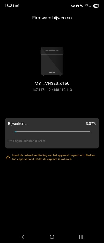

Schijnt bekend te zijn bij Marstek samen met de oplossing te updaten van 147.116.110 naar:
147.3.116.110, die 3 staat voor de EMS denk ik.
Ik heb deze uodate gedraaid met alle stekkers eruit, ben benieuwd hoe het nu gaat, _/-\o_

X-DJiNn schreef op donderdag 26 februari 2026 @ 04:46:
Ah, die update staat in de wacht, maar is al 3x fout gegaan. Nog eens rustig naar kijken. Las dat het over Wifi beter zou gaan?

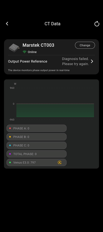

Gaat hier al goed van vorige zomer.
En dan vandaag plots 1 van de twee batterijen niet meer opladen. (wel ontladen tot 12% na opladen gisteren).
Batterij uit gezet, weer aan en die ging direct laden. Ik blij want de zon schijnt eindelijk eens wat.
Kijk ik net en is die niet meer aan het ontladen. Blijkt die de CT meter niet te zien.
De tweede batterij maakt er allemaal geen probleem van en doet rustig verder. Straks hier alles maar eens doorlezen en de boel nog eens herstarten.
Voor nu even manueel rustig laden ontladen zodat die hopelijk morgen weer helemaal beschikbaar is.
Update: WiFi opnieuw verboden en direct CT verbinding en doet weer normaal verder.
Verbinding werkte wel, want kon ze bedienen va'op afstand buiten range van Bluetooth..

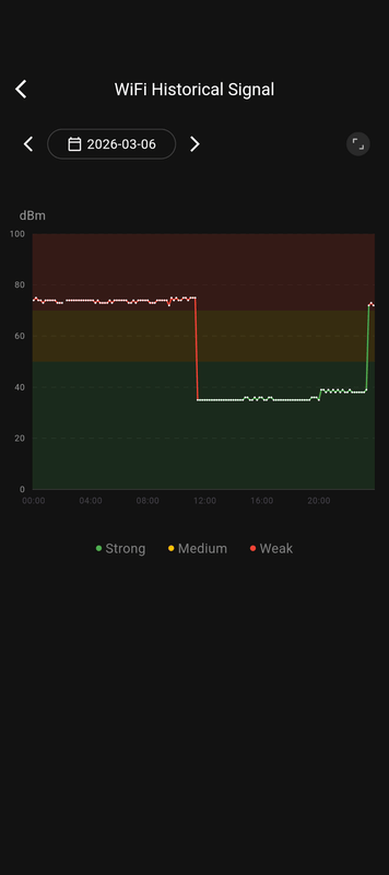

Mijn probleem lijkt opgelost te zijn, mede dankzij de berichten hier, maar ik post het hier toch even. Misschien heeft iemand er iets aan.
- Marstek Venus E 3.0 5 ,12 kWh (gekocht via tubotek.be)
- Marstek CT003 P1 meter
- Marstek app 1.6.59
  • CT003 - V116
  • Venus E - V147
- Landis+Gyr E360-1P - digitale meter
- TP Link AX3000 (2.4 en 5 GHz SSID) - router
- TP-Link AX1800 (2.4 en 5 GHz SSID) - Acces Point
- 12 zonnepanelen met piekvermogen 5,16 kWp
Installatie van zowel de meter als de batterij leken zonder problemen te verlopen. Voor Meter Selection had ik gekozen voor Landis + Gyr E360-SMR5.0(Beta)-P1. Maar na instellen op Self consumptiom bleef de batterij passief op Standby staan, terwijl er opbrengst van de zonnepanelen was. Manueel laden en ontladen lukten wél.
De batterij en CT003 meter waren verbonden via het internet. Op de batterij waren de witte leds CT en WIFI verlicht. Ook in de app toonde CT groen. En toch faalde de diagnose.
Afbeeldingslocatie: https://tweakers.net/i/7afZcuXfu14K-DlHaW8-Buxqdug=/x800/filters:strip_exif()/f/image/wGINd4nXaHFDMhQNX2NhcPlN.png?f=fotoalbum_large
Op aanraden van een bericht in deze draad probeerde ik de diagnose terwijl ik via BT verbonden was met de batterij, maar ook dat faalde. Uit nazicht bij Fluvius bleek dat ik via Poortbeheer de P1 had geopend, dus dat kon het ook niet zijn.
Toen ik alles opnieuw nakeek zag ik dat de CT meter het volle WiFi signaal had, terwijl dat in de batterij zwak was. Raar, want zowel de meter als de batterij als de router bevinden zich in dezelfde ruimte. Dan heb ik de AP (2 kamers verder) uitgeschakeld, de WiFi in beide toestellen opnieuw ingesteld via de app en de diagnose opnieuw uitgevoerd terwijl ik via BT verbonden was. Deze keer geen fout tijdens de diagnose.
Alles werkt nu zoals het hoort. De batterij laadt als de zonnepanelen opbrengen en ontlaadt als de zon weg is. Best wel raar, want de router en AP bevinden zich in hetzelfde netwerk (192.168.*.*) en deze morgen zag ik dat het WiFi signaal van de batterij terug zwak was. Dus de batterij is terug verbonden met het zwakkere signaal van de AP.
Afbeeldingslocatie: https://tweakers.net/i/7IpAmBw6MTbNXVyPiAfkDzj_kZM=/x800/filters:strip_exif()/f/image/pfknYLwr7Tk69Gc78pRxNBLe.png?f=fotoalbum_large
Maar alles blijft nu wel werken zoals het hoort. In principe kan ik in de router een derde netwerk instellen, speciaal voor IoT, maar voorlopig laat ik het zo, omdat het toch werkt.
TL;DR: Als je meerdere draadloze netwerken hebt, schakel dan alle toestellen op één na uit, zodat de meter en batterij op hetzelfde draadloze netwerk (van één toestel) verbonden zijn.

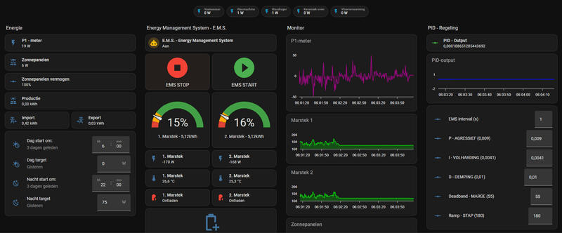

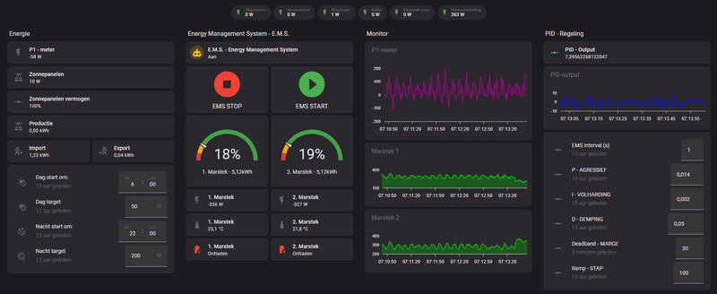

Ben nu zelf een EMS aan het bouwen met behulp van YAML wat basiskennis over thuis batterij, home-asisstant en chatGPT, werkt nu al verrassend goed en heb nu beheer helemaal zelf en maatwerk.
SolarEdge SE5K-RWB @ 9100WP // 3x Marstek Venus E3.0 5,12kWh // Mikrotik RB5009UG+S+ // Mikrotik hAP ax2 // TP-Link Deco BE22 // Home-Assistant
  • R0N
  • Registratie: Januari 2023
  • Laatst online: 06-10 00:33
R0N
X-DJiNn schreef op donderdag 12 maart 2026 @ 20:03:
Neem aan dat je direct op de Modbus aanstuur. Wat zijn jouw ervaringen met betreft reactie tijd ofwel hoe snel reageert de Marstek op een opdracht.
  • X-DJiNn
  • Laatst online: 02-10 22:34
X-DJiNn
Knooier !
Reactietijd is goed, 1 a 2 sec. Idd via Modbus TCP

Deze adressen gebruik ik nu, maar heb nog een probleem met accu 1, deze reboot steeds. Ik ga m morgen maar eens resetten. Marstek geeft aan dat deze accu een BMS is zero probleem heeft. En hebben zelfs al aangeboden de accu te vervangen als het probleem blijft.
Als beide accu goed blijven reageren, eventueel nog uitbreiden met een PID regeling, maar het gaat nu al prima eigenlijk. Maar om goed te kunnen testen heb ik meer zon nodig.
Tevens dan later de toekomst prijzen van Tibber integreren en daar slim op doorborduren.

Update: ik dacht dat mijn probleem opgelost was, maar toch heeft de batterij een paar keer een steek laten vallen en werkte NOM niet naar behoren. Van een sterke verbinding viel de batterij terug op een zwakke verbinding. Ik heb nu op de router (die in dezelfde ruimte als de batterij is) een zgn. dedicated network for IoT ingesteld en dit op WPA2, dus niet WPA2+WPA3 waar de batterij blijkbaar problemen mee heeft.
Het signaal op de batterij is nu sterk en sinds een paar dagen stabiel. (Hout vasthouden!)

Ben sinds gisteren eigenaar van een Marstek Venus E 3.0 en de CT003. Ik heb een Homey 2023 pro in huis + Homey energy dongle. Deze dongle heeft een extra P1 uitgang om nog een P1 meter op aan te sluiten.
Ideaal dacht ik, ik knal daar die CT003 in. Helaas met 0,0 resultaat.
De CT003 leest totaal geen data uit. Lijkt verder operationeel te zijn daar het verbonden is met wifi, het lampje geen andere kleur geeft dan wit en prima te koppelen was in de app.
Ik heb de CT003 vervolgens direct aangesloten op mijn P1 meter. Maar ook hier geen inkomende data.
Ik heb een ISKRA MT382 meter die er al een tijdje hangt. Na opzoeken van wat info blijkt het een DSMR2.2 protocol te gebruiken. In de app onder "Meter Selection" heb ik gekozen voor "Others" en het DSMR2.2 protocol gekozen. Maar ook dit maakt helemaal geen verschil.
Hopelijk is er iemand met advies hoe ik dit wel aan de praat kan krijgen?
  • funkylicious
  • Laatst online: 17:27
Een actieve p1 splitter gebruiken.

funkylicious schreef op zaterdag 4 april 2026 @ 07:47:
Dank voor de tip.... Maar hoe gaat dat helpen als de CT003 ook al geen data uitleest als ik die direct aansluit op mijn slimme meter?
  • funkylicious
Dat deed de CT003 bij mij ook niet bij het direct aansluiten op de slimme meter. Met een actieve splitter er tussen werkt het wel gek genoeg. Ik had zelf de splitter van homewizzard gekocht. Inmiddels draai ik met de CT002 en dat werkt in mijn situatie echt 10 keer beter dan met de CT003.

Heb nu 2 accu's draaien in een eigen gemaakt EMS systeem en heb dus alles nu in eigen beheer. In homeassistant draait nu 1 automation elke seconden met PID-regeling, SoC-balancing, FF, dag/nacht targets ivm variabel tarief enz. enz. Je kunt het zo uitgebreid maken als je wilt, maar het is natuurlijk veel trial en error. Ik heb gebruik gemaakt van gezond verstand en chatgpt en samen zijn we eruit gekomen. in de configuration yaml extra sensoren aangemaakt en ik lees de P1 meter van HomeWizard per seconde uit om snel te reageren. Accus's reageren ook snel btw.
Wat me opviel is dat de accu's steeds in slaap vallen. Ik stuur dus nu met de automation keihard op adres 42000 met waarde 21930 om de accu's enabled te houden (heartbeat)
De app van Marstek gebruik ik niet, alleen om eventueel te updaten, heb ze wel toegevoegd, maar niet geconfigureerd op geen enkele manier.
Dus:
Home-Assistant via netwerkkabel
P1 meter van HomeWizard met 1s refresh op realtime buiten de app om (geen gemiddelde, die gaat je alle kanten op met regelen)
2 Marstek Venus E3.0 op ethernet uitgang via netwerkkabel (niet op RS385)
Lijst met Modbus registers van Marstek voor de automation
Diverse entiteiten/helpers in Home Assistant voor aansturing
1 Automation in Home Assistant (Vergeet de heartbeat niet)
Statische IP-adressen voor de accu's
Modbus werkt over TCP Ethernet dus die linker RJ45 ingang RS485 ben je niet nodig
Aparte groepen met geschikte WCD's voor de verbinding met GRID per accu (ivm 2500W laden/ontladen)
Met een P1 meting kun je gewoon salderen over de som van de fasen. Oftewel, je hoeft niet per fase een accu aan te schaffen (zag een eerder bericht, vandaar deze opmerking).
Ja ik lever nog steeds terug, maar het ging mij erom dat ik de nacht doorkom op accu's in de zomer, dus dat ik in de zomer op nagenoeg 0 uitkom import per dag.
Wanneer de 2 5,12kwh accu's vol zijn, en dat heb ik nu al rond 11 uur smorgens, dan gaat de boiler (120L) aan op alleen puur zon-overschot tegen de middag zodat ik 'savonds weer besparing heb op mijn gas. Maar de boiler mag ook alleen aan als mijn SoC boven de 95% is van beide accu's, dus accu's hebben prio. Boiler importeert nooit, alleen zonnestroom (1650W) Bosch Nefit 2102T
Hieronder een screenshot van mijn dashboard, ben er nog mee bezig, maar als ik EMS uitzet, dan wordt mijn grafiek ook niet vlak. Heb best veel ruis op de P1.
Afbeeldingslocatie: https://tweakers.net/i/aUNWsKPnwc1ficq2xx0iG5POOds=/800x/filters:strip_exif()/f/image/MYFhYws19A9eFzmEgdGnURpQ.png?f=fotoalbum_large

Hmmm, geupgrade naar v148 (van 147). Local API is er niet stabieler op geworden, stop met reageren van een minuut of 5 tot een paar uur. Bij de instellingen volgens de android applicatie staat de API dan daadwerkelijk uit, 147 had dit gedrag niet.
Factory reset, uit/aan maakt verder geen verschil. Iemand dezelfde ervaring?

Ik heb onlangs dus de firmware naar 148 kunnen updaten, dat ging in één keer goed. Maar daarna kwam nog een update voor de communication module en die heb ik tot op heden nog niet geïnstalleerd weten te krijgen, iemand hier nog een tip voor?
Na starten van de update blijft er 'updating... ' staan, als je daar op klikt bevriest de app en moet je die herstarten :P Lang wachten doet niks, en als je weer uit de settings terug gaat, is er niks gebeurd en staat di update weer klaar..
Kater? Eerst water, de rest komt later

sygys schreef op dinsdag 14 april 2026 @ 18:18:
Ik kreeg zojuist ook de update. Na het updaten kreeg ik gewoon weer de melding dat er dezelfde update was. De batterij is daarbij niet geüpdatet. Ik krijg hem dus niet geïnstalleerd. Ook die vertalingen in de app... Wat een bagger software überhaupt. Als je nog niet eens alle tekst in de app kunt configureren dan snap ik wel dat de software in je producten ook niet werkt.
Toevallig via ethernet verbonden? Dat werkte bij mij net ook niet. Dus weer even op wifi, netwerkkabel los en daarna ging update goed.

Je update via je telefoon nabij via BT.
In principe kan de netwerkkabel er dan gewoon ook uit en geen wifi. Anders krijg je daar later weer shit mee.
Voor updaten trek ook de kabel uit het stopcontact (grid) Deze ben je straks alleen weer nodig om je CT te configureren (Dus na de update)

Afbeeldingslocatie: https://tweakers.net/i/nCKAvwA9Lmt06hheSZxSr3wuRPU=/800x/filters:strip_exif()/f/image/lyMQPA4kU8usPq54JJrhqbiI.png?f=fotoalbum_large
Ik heb nu dit dashboard voor wat ik zelf heb gemaakt.
Ik gebruik idd de homewizard P1 door een sensor te maken zoals 3 berichten terug vanaf DIT bericht. Voor een elke seconde update.
Ook heb ik 2 homewizard plugs welke ik uitlees per seconde buiten de app om, om het vermogen uit te lezen van de marstek aansluiting op de huisinstallatie. Die in de accu zelf vond ik niet snel genoeg.
Hieronder mijn enige automation welke hard aanstuurd zodat de marstek niet in slaap valt.
Ik maak in deze setup gebruik van 2 accu's, allebei aangesloten via ethernet (static IP's)

  ramp: "{{ states('input_number.ems_ramp')|float(120) }}"
  integral_prev: "{{ states('input_number.ems_integral')|float(0) }}"
  prev_error: "{{ states('input_number.ems_prev_error')|float(0) }}"
  error: "{{ target - grid }}"
  error_db: |
    {% if error|abs < deadband %}
      0
    {% else %}
      {{ error }}
    {% endif %}
  max_power: 2475
  max_integral: "{{ max_power * 5 }}"
  integral: |
    {% if error_db == 0 %}
      {{ integral_prev * 0.9 }}
    {% else %}
      {{ [ [ integral_prev + error_db , max_integral ] | min , -max_integral ] | max }}
    {% endif %}
  derivative: "{{ (error_db - prev_error) / interval }}"
  pid: "{{ kp*error_db + ki*integral + kd*derivative }}"
  ff: "{{ target - grid }}"
  request_raw: "{{ batt_total + ff + pid }}"
  request_lim: "{{ [ [ request_raw , max_power*2 ] | min , -max_power*2 ] | max }}"
  delta: "{{ request_lim - batt_total }}"
  request: |
    {% if delta > ramp %}
      {{ batt_total + ramp }}
    {% elif delta < -ramp %}
      {{ batt_total - ramp }}
    {% else %}
      {{ request_lim }}
    {% endif %}
  charging: "{{ request > 0 }}"
  discharging: "{{ request < 0 }}"
  b1_ok: "{{ (charging and soc1 < 99.5) or (discharging and soc1 > 8) }}"
  b2_ok: "{{ (charging and soc2 < 99.5) or (discharging and soc2 > 8) }}"
  active: "{{ b1_ok|int + b2_ok|int }}"
  share: "{{ request / active if active > 0 else 0 }}"
  soc_delta: |
    {% if active == 2 and (soc1 - soc2)|abs > 1 %}
      {{ soc1 - soc2 }}
    {% else %}
      0
    {% endif %}
  soc_gain: 35
  b1_bias: "{{ soc_delta * soc_gain }}"
  b2_bias: "{{ -soc_delta * soc_gain }}"
  b1_target: "{{ share - b1_bias }}"
  b2_target: "{{ share - b2_bias }}"
  b1_final: "{{ [ [ b1_target , max_power ] | min , -max_power ] | max if b1_ok else 0 }}"
  b2_final: "{{ [ [ b2_target , max_power ] | min , -max_power ] | max if b2_ok else 0 }}"
  keepalive: "{{ (now().second % 10) == 0 }}"
Onderstaand toegevoegd in mijn configuration.yaml
24
25
26
27
28
29
30
31
32
33
34
35
36
37
38
39
40
41
42
43
44
45
46
47
48
49
50
51
52
53
54
55
56
57
58
59
60
61
62
63
64
65
66
67
68
69
70
71
72
73
74
75
76
77
78
79
80
81
82
83
84
85
86
87
88
89
90
91
92
93
94
95
96
97
98
99
100
101
102
103
104
105
106
107
108
109
110
111
112
113
114
115
116
117
118
119
120
121
122
123
124
125
126
127
128
129
130
131
132
133
134
135
136
137
138
139
140
141
142
143
144
145
146
147
148
149
150
151
152
153
154
155
156
157
158
159
160
161
162
163
164
165
166
167
168
169
170
171
172
173
174
175
176
177
178
179
180
181
182
183
184
185
186
187
188
189
190
191
rest:
  - resource: http://192.168.20.100/api/v1/data
    scan_interval: 1
    timeout: 2
    sensor:
      - name: "P1 realtime vermogen"
        unique_id: p1_realtime_power
        value_template: "{{ value_json.active_power_w }}"
        unit_of_measurement: "W"
        device_class: power
        state_class: measurement
  - resource: http://192.168.20.110/api/v1/data
    scan_interval: 1
    sensor:
      - name: "Accu1 vermogen HW"
        unique_id: accu1_hw_power
        unit_of_measurement: W
        device_class: power
  - resource: http://192.168.20.107/api/v1/data
    scan_interval: 1
    sensor:
      - name: "Accu2 vermogen HW"
        unique_id: accu2_hw_power
        device_class: power
modbus:
  - name: marstek1
    type: tcp
    host: 192.168.20.50
    port: 502
    sensors:
      - name: marstek1_soc
        slave: 1
        address: 34002
        input_type: holding
        data_type: uint16
        scale: 0.1
      - name: marstek1_battery_power
        slave: 1
        address: 30001
        input_type: holding
        data_type: int16
      - name: marstek1_ac_power
        slave: 1
        address: 32202
        input_type: holding
        data_type: int32
      - name: marstek1_inverter_state_raw
        slave: 1
        address: 35100
        input_type: holding
        data_type: uint16
      - name: marstek1_total_energy
        slave: 1
        address: 32105
        input_type: holding
        data_type: uint16
        unit_of_measurement: kWh
        device_class: energy_storage
        scale: 0.001
        offset: 0
        precision: 2
      - name: marstek1_internal_temperature
        address: 35000
        slave: 1
        scan_interval: 30
        input_type: holding
        data_type: int16
        unit_of_measurement: °C
        device_class: temperature
        scale: 0.1
        offset: 0
        precision: 1
  - name: marstek2
    type: tcp
    host: 192.168.20.51
    port: 502
    sensors:
      - name: marstek2_soc
        slave: 1
        address: 34002
        input_type: holding
        data_type: uint16
        scale: 0.1
      - name: marstek2_battery_power
        slave: 1
        address: 30001
        input_type: holding
        data_type: int16
      - name: marstek2_ac_power
        slave: 1
        address: 32202
        input_type: holding
        data_type: int32
      - name: marstek2_inverter_state_raw
        slave: 1
        address: 35100
        input_type: holding
        data_type: uint16
      - name: marstek2_total_energy
        slave: 1
        address: 32105
        input_type: holding
        data_type: uint16
        scale: 0.001
        offset: 0
        precision: 2
      - name: marstek2_internal_temperature
        address: 35000
        slave: 1
        scan_interval: 30
        input_type: holding
        data_type: int16
        scale: 0.1
        offset: 0
        precision: 1
template:
  - sensor:
      - name: "Marstek 1 status"
        unique_id: marstek1_status
        state: >
          {% set v = states('sensor.marstek1_inverter_state_raw') | int(0) %}
          {% if v == 1 %}
            Idle
          {% elif v == 2 %}
            Laden
          {% elif v == 3 %}
            Ontladen
          {% else %}
            Onbekend
          {% endif %}
        icon: >
          {% if v == 2 %}
            mdi:battery-arrow-down
          {% elif v == 3 %}
            mdi:battery-arrow-up
          {% else %}
            mdi:battery-outline
          {% endif %}
  - sensor:
      - name: "Marstek 2 status"
        unique_id: marstek2_status
        state: >
          {% set v = states('sensor.marstek2_inverter_state_raw') | int(0) %}
          {% if v == 1 %}
            Idle
          {% elif v == 2 %}
            Laden
          {% elif v == 3 %}
            Ontladen
          {% else %}
            Onbekend
          {% endif %}
        icon: >
          {% if v == 2 %}
          {% elif v == 3 %}
          {% else %}
            mdi:battery-outline
          {% endif %}
Daarbij heb ik nog wat helpers gemaakt om de in te stellen waardes zoals je kan zien in het dashboard vanuit het dashboard te wijzigen zodat ze worden opgenomen in de automation. Op deze manier hoef je de automation niet steeds te wijzigen bij tunen.
Gebruik chatgpt als je vriend voor je helpers te maken voor je automation. JA die helpers ben je nodig. Steek hier zelf even wat effort in.
Ik ben er nog mee bezig, maar deze werkt voor mij en accu's slapen niet meer.
Succes !
[ Voor 102% gewijzigd door X-DJiNn op 18-04-2026 06:43 . Reden: Spelllvoutjes ]

Sinds de firmware upgrade naar 148 haalt de app continu het handmatig ingestelde programma leeg en springt de batterij op stand-by. Heeft iemand anders ook dit probleem?
  • prakka
  • Laatst online: 17:42
mroessie schreef op zaterdag 25 april 2026 @ 21:36:
Hier ook, heb hier bij Marstek ook melding van gedaan, nog niets gehoord.
  • mroessie
  • Laatst online: 17-07 23:22
prakka schreef op zaterdag 25 april 2026 @ 21:46:
Wil je iets laten weten als je iets hoort? Dank alvast. Irritant met die negatieve stroomprijzen dit weekend.
  • mroessie
mroessie schreef op zaterdag 25 april 2026 @ 21:57:
Ik vond net onderstaand antwoord in mijn spam folder:
Geachte klant, Onze excuses voor het ongemak. Dit betreft een resetprobleem. Wij verzoeken u bij het configureren van het apparaat zowel de Bluetooth- als de wifi-verbinding te gebruiken en deze gedurende 15 minuten of langer in stand te houden, zodat de configuratie naar de cloudserver kan worden geüpload. Mocht deze methode niet werken, kunt u ook proberen het apparaat uit het stopcontact te halen en het vier uur lang te laten rusten. Als u de API hebt ingeschakeld, raden we u aan deze tijdelijk uit te schakelen. We zijn momenteel druk bezig met het onderzoeken van het probleem dat het inschakelen van de API leidt tot het resetten van het apparaat. Er zal binnenkort een nieuwe versie worden uitgebracht om dit op te lossen. Met vriendelijke groeten,
Update: Ik had donderdag al een firmware downgrade gepusht gekregen die niet werkte. Vannacht uitzetten heeft deze nu wel actief gemaakt. De app zegt dat ik op 148 zit, maar gezien het feit dat ik bij het ontladen tot de 800W kan instellen is dit 147. Handmatig schema blijft nu wel staan.
[ Voor 13% gewijzigd door mroessie op 26-04-2026 11:21 ]

Dus wachten met de upgrade naar 148? Die is niet goed lees ik hier. Vreemd ik heb er 1 op 147 draaien en 1 op 148. Allebei draaien als een zonnetje. Allebei geven ze aan dat er een update is. Maar die wil niet laden. Misschien maar even zonder netwerk kabel proberen. Of wachten op 149?

Bij mij geen enkel probleem met v148. Ik zit alleen nog met de communication module update die ik niet geïnstalleerd krijg. Marstek support heeft tot nu geen respons daarop gegeven
