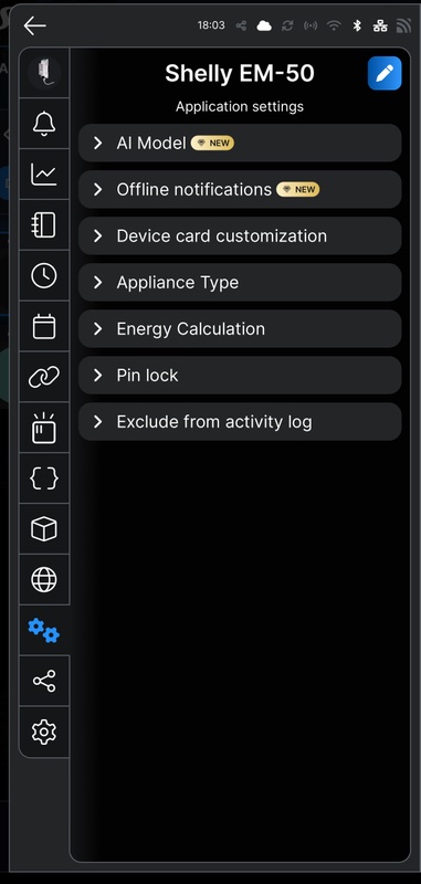

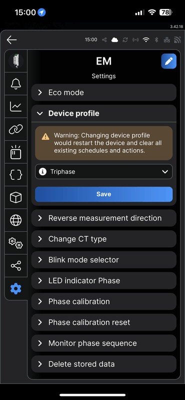

S2S schreef op donderdag 13 maart 2025 @ 13:58:
Nog steeds 2 Shelly’s in de app? Kijk onder settings even waar device profile op staat . Kijk eens of er monophase staat.
Stel hij vind hem wel, maar je device profile staat ergens anders op, is de json formaat anders dan Marstek verwacht . Anders gewoon profile verzetten en weer proberen te configureren.
Ik verwacht dat deze op monophase moet staan.
In de shelly app staan 2 devices. Dit zijn de 2 klemmen waarvan ik er maar een gebruik. Data komt netjes door.
Kan nergens zien waar ik Monophase zou kunnen vinden.
Misschien een stomme vraag als niet IT'er maar Json? Werkt de Shelly app hier mee of Marstek "onder de motorkap" Ken het alleen van HA.
Maxwp schreef op donderdag 13 maart 2025 @ 13:51:
Een bms zit binnenin vast gemonteerd dus die gaat geen verbinding verliezen. Bedoelen ze niey de wifi .? Met de bms
Zou je dat eens kunnen vragen ?
Ja dat bedoelen ze

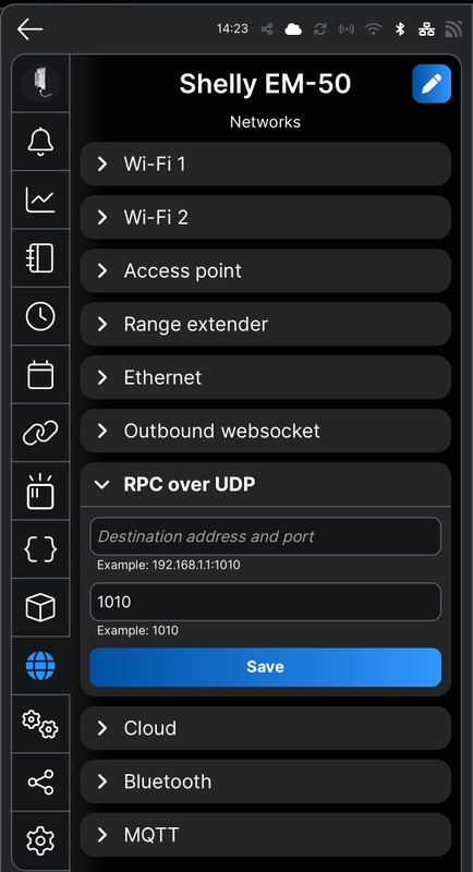

mtouw78 schreef op donderdag 13 maart 2025 @ 12:59:
Vandaag de Shelly EM-50 binnengekregen.
Een en ander aangesloten en via de Shelly App zie ik netjes data doorkomen.
Ik krijg hem echter met geen enkele mogelijkheid gekoppeld aan de Marstek.
Ik heb in de app niets aangepast buiten een vast IP. Wat zie ik over het hoofd?
Hier exact hetzelde, paar uur geleden om feedback gevraagd in de app wacht reactie ff af.
Heb je poort 1010 ook ingevuld?
[ Voor 1% gewijzigd door Janp1963 op 13-03-2025 14:21 . Reden: edit ]

  • mtouw78
  • Laatst online: 14:19
Janp1963 schreef op donderdag 13 maart 2025 @ 14:20:
Ja poort 1010 ingevuld.
Maar goed, ik draai nu weer tijdelijk op de HW P1 meter dus geen paniek. Maar zou mooi zijn als deze gaat werken ivm de lage verversing van de P1 (oude meter).

  • S2S
  • Laatst online: 14:27
mtouw78 schreef op donderdag 13 maart 2025 @ 14:18:
Onder settings heb jij dit niet ? Device profile . Ik lees in de specs dat de 50 monophase kan en split? Mijne kan op monophase en triplephase . Vandaar.
Afbeeldingslocatie: https://tweakers.net/i/jMm4j0w1Eq8_TZi3eH_2R3g_qkw=/x800/filters:strip_exif()/f/image/YdyIDxzbENqPCaF9Um1ciexW.png?f=fotoalbum_large
Ik kreeg mijn Shelly niet geconfigureerd dus ik heb meegekeken op het netwerk wat er over poort 1010 ging, vandaar dat ik json tegenkwam. Als de mijne op monophase staat dan komt de json structuur niet overeen. Kan dus zijn als die van jou op split staat dit ook zo is. Tenminste als je die setting hebt ;) anders Marstek berichten . Dan werkt hun implementatie niet (geen idee)

  • PNARI
  • Registratie: December 2024
  • Laatst online: 09:58
Janp1963 schreef op donderdag 13 maart 2025 @ 14:33:
Ja precies dat is exact de reden dat ik de 50 ook werkend wil krijgen, ook aangegeven in de feedback.
Moet je in de app van shelly niet ergens een setting doen om van ingang a, b of beide een signaal uit te sturen ?

  • mtouw78
S2S schreef op donderdag 13 maart 2025 @ 15:02:
Nee deze optie zie ik niet. Denk dat dit komt omdat de EM-50 enkel single phase meet.
Afbeeldingslocatie: https://tweakers.net/i/eYg94PtBu4uS9N6YYDrWiBasp1A=/x800/filters:strip_icc():strip_exif()/f/image/VHHRp271LoOz5PQXsE6SxRTA.jpg?f=fotoalbum_large
  • S2S
mtouw78 schreef op donderdag 13 maart 2025 @ 15:12:
Nou vraag me dan wel sterk af of hun implementatie dan wel werkt …
Ik kon hier met netcat zien wat de Shelly uitzond aan json structuur en dat kwam niet overeen met wat Marstek verwachte: en dus error: configuratie mislukt. Even wachten op hun antwoord dus.
Weet je zeker dat je hem monophase hebt aangesloten ? Maakt de Shelly niet daarom 2 Shelly’s aan? Split phase ? Kan ook de json beïnvloeden (of staan er altijd 2) je kan ook even de klemmen er af halen, kijken wat er gebeurd .
Ik zie namelijk alleen maar 3 Shelly’s als deze op mono staat en 1 op triple . Zie ik er 3, dan kan ik niet configureren. (wel een andere shelly, weet ik, maar toch)

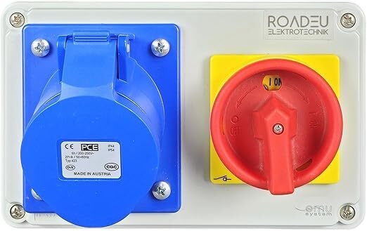

Je moet ook een stekker-aansluiting behouden want als je rechtstreeks aansluit, in bv. een aftakdoos, wordt het hier niet meer beschouwd als plug-in en moet je zelfs een keuring laten uitvoeren.
Zelf zal ik er een blauwe CEE-stekker aanzetten.
Afbeeldingslocatie: https://tweakers.net/i/QWq3_vsLc4-jsK8HEXeCTVYXpD4=/fit-in/4920x3264/filters:max_bytes(3145728):no_upscale():strip_icc():strip_exif()/f/image/jougGLTETMwUpNfhWcleWSJq.jpg?f=user_large
en aansluiten op een stopcontact-schakelaar-combinatie
Afbeeldingslocatie: https://tweakers.net/i/nyD7DOyn4OjmQZwoG_NhPEhO-YM=/fit-in/4920x3264/filters:max_bytes(3145728):no_upscale():strip_icc():strip_exif()/f/image/pN9ujiChQEXW5KH6jLytsxpo.jpg?f=user_large
Diegene die kort bij mijn elektriciteitskast staat, zal enkel een stopcontact zijn want die kan ik via de automaat spanningsloos zetten.

mtouw78 schreef op donderdag 13 maart 2025 @ 13:43:
Bij RCP over UDP heb ik netjes 1010 ingevuld (geen ip) maar helaas. Krijg nog steeds Configuratie mislukt in de Marstek App als ik bij CT de EM-50 selecteer.
Welke smartphone of tablet gebruik je ? Ik kreeg CT003 niet geïnstalleerd met mijn ipad maar wel met mijn samsung S24. Moet wel zorgen dat de shelly BT connectie heeft met de smartphone . Soms help het opnieuw opstarten van de smartphone ook.
deel eens een schermafdruk van de pagina met de twee radertjes

  • mtouw78
PNARI schreef op donderdag 13 maart 2025 @ 16:40:
Afbeeldingslocatie: https://tweakers.net/i/G2fAKv4vhkhGDdl1e0S6kSTjCIc=/x800/filters:strip_icc():strip_exif()/f/image/jDmvFhMVNI9Rb02gx6wjZzSY.jpg?f=fotoalbum_large

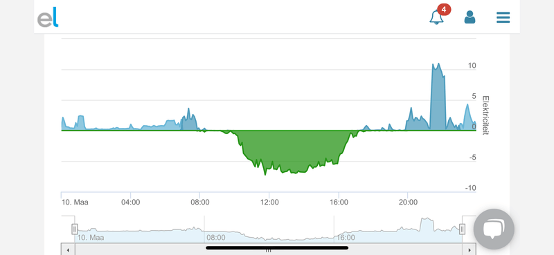

De batterij gebruik je niet alleen in de nacht, maar ook overdag.
Een dag als vandaag met soms zon en soms een buitje gaat er ook steeds stroom van en naar de batterij.
Dat komt omdat de warmtepomp veel extra vermogen trekt, maar dat is over een paar weken voorbij.

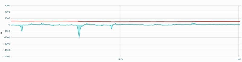

Uit het verleden weet ik dat ik over de hele dag (van mrt t/m okt) gemiddeld 6 kWh uit het net trek.
Het is dus niet alleen de nachtstroom.
Als je alleen van 4 kWh nacht gebruik uit gaat dan kun je de 2e niet terug verdienen, het is dus wel van de persoonlijke omstandigheden afhankelijk.
Op een paar pieken na houd de batterij bij mij ook overdag de meter op nul.
Afbeeldingslocatie: https://tweakers.net/i/usrj0mSnJxj8mkJP84w0K20rtmI=/800x/filters:strip_icc():strip_exif()/f/image/l7nTNUAJIoyaGd1Ic1DxZzWt.jpg?f=fotoalbum_large

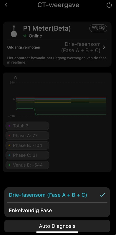

Nieuwe update van de IOS Marstek app.
Ziet er beter uit en nu meer opties irt je energieaansluiting 1 of 3 fases, incl automatische herkenning.
Zie schermafbeeldingen. Marstek ... keep pushing....

SatScan schreef op donderdag 13 maart 2025 @ 20:45:
Update ook gedaan op Android,pakt hier niet goed uit totale willekeur in laden en ontladen in automodus.
Shelly 50 was te selecteren en configuration failed maar staat daarna gewoon geselecteerd als CT en verbonden.
Terug naar P1 beta dan maar, gaat niet zonder problemen, ziet de P1 wel maar scherm flitst een seconde en gaat dan verder zoeken zonder dat je de P1 kunt selecteren.
Na zeer snel aanklikken na opnieuw zoeken pakte hij na tig keer proberen.
Helaas geen goede nom regeling meer haalt merendeel van het verbruik uit het net hoewel er genoeg in de accu zit om NOM te draaien.
Laat hem maar een nachtje calibreren hoop dat het morgen normaal is.

  • Tha Best
  • Registratie: Januari 2025
  • Laatst online: 07-09 08:35
Omdat we een all electric huis hebben incl EV.
Verbruik en opwek c.a. 17000 Kw/h per jaar.
Daarvan zit 80% verbruik in de maanden okt/nov/dec/jan/feb/maart. En 80% van de opwek in de andere 6mnd.
Afgelopen maandag had ik 53kwh opwek met mijn panelen en een verbruik van 40kwhAfbeeldingslocatie: https://tweakers.net/i/8O7MCBQOwrAR8wlgcRiqgBTQ8bI=/800x/filters:strip_exif()/f/image/BrSloe4vpJMUPLF6vxcdDNdO.png?f=fotoalbum_large.
2x 4kwh afgegeven vermogen van de accu's zie ik niet eens terug.

Afbeeldingslocatie: https://tweakers.net/i/LHfa_1XxA2-9Afd7ioCTFn-v_jY=/800x/filters:strip_icc():strip_exif()/f/image/plcxJle5YO9lqV61EmXIMaz6.jpg?f=fotoalbum_large
