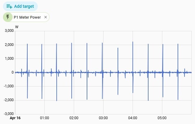

Ik loop tegen een vreemd probleem aan met mijn thuisbatterijen en hoop dat iemand dit herkent of kan meedenken.
Setup:
2x Marstek Venus E V3 batterijen
Marstek P1 dongle
HomeWizard P1 meter
Home Assistant
Marstek Venus Energy Manager (via HACS)
Probleem:
’s Nachts gebeurt het regelmatig dat:
batterij 1 aan het laden is
terwijl batterij 2 tegelijkertijd ontlaadt
Dit lijkt natuurlijk niet de bedoeling..
Wat ik al weet / vermoed:
Beide batterijen staan normaal in self-consumption
Ik gebruik Home Assistant, maar mijn automatiseringen zijn vrij simpel:
alleen het uitschakelen van “manual mode” zodat de batterij teruggaat naar self-consumption
Ik heb het idee dat er misschien iets misgaat door:
dubbele P1 input (Marstek + HomeWizard)
of de HACS integratie die toch (onbedoeld) invloed heeft
Vraag:
Heeft iemand ervaring met:
meerdere Marstek batterijen in combinatie met HA?
dit soort “tegenstrijdig gedrag” (laden/ontladen tegelijk)?
hoe je voorkomt dat meerdere systemen tegelijk sturen?
En specifiek:
Kan dit komen door dubbele P1-bronnen of Home Assistant integratie?
Hoe zorg je dat de batterijen echt synchroon werken?
Alle tips of ervaringen zijn welkom!

lees hier eens rustig door https://github.com/tomquist/AstraMeter/issues/230

cold schreef op vrijdag 17 april 2026 @ 10:39:
Ik merk bij ons dat het verbruik van het net sterk wordt beïnvloed door de Quooker, nu ik die in de nacht helemaal uitzet is het net verbruik met 80% afgenomen in die uren.
Even goedkoop AI pasten:
Het dagelijks 's nachts uitzetten van een Quooker levert nauwelijks energiebesparing op, omdat het opnieuw opwarmen van het water meer stroom kost dan het warmhouden via de hoogwaardige vacuümisolatie. Voor maximale besparing is het beter om de Quooker ECO-stand te gebruiken of de Quooker op vakantie uit te schakelen.
Waarom niet 's nachts uitzetten? Een moderne Quooker verbruikt slechts ca. 10 W in stand-by (ongeveer 511 kWh per jaar (133 euro per jaar), maar het koude water 's ochtends opwarmen verbruikt vaak meer energie dan het constant heet houden.
Er is ook een Tweakers-topic over: Quooker en boilers stroombesparing

THE_BASE schreef op vrijdag 17 april 2026 @ 10:42:
De besparing zit hem er in dat de 2KW van de quooker die elke ~30 aan springt voor een korte tijd een te late reactie van de accu (met 1 sec updates) waardoor ik onnodig verbruik heb van het net en ook in de nacht extra teruglever. het gaat dus niet om de kWh die de Quooker verbruikt maar om het verbruiks profiel dat heel naar is voor het nul op de meter houden.
2x MT v3 | EMS v149 VNS v119 BMS v113 | Home Battery Control for Home Assistant & Node-RED | M5Stack RS485 | AstraMeter as virtual CT002
  • THE_BASE
cold schreef op vrijdag 17 april 2026 @ 10:47:
AI ;) Ik snap het!
eigenlijk zeg je dat die quooker alles behalve proper omgaat met energie ...
ik lees op de site van quooker "Dankzij de uiterst effectieve isolatie rond het reservoir waarin het kokende water wordt opgeslagen, verbruikt een Quooker zeer weinig energie. " maar dat is duidelijk niet zo efficient ...

  • cold
vifra schreef op vrijdag 17 april 2026 @ 10:50:
tja voor het net maakt dit niet uit (al die Quookers middelen uit en zijn dus geen issue) alleen als je met een accu graag nul op de meter wil doen is dit gebruik niet fijn. ik heb nu een automation dat de Quooker uitzet in de nacht en als we niet thuis zijn en hem uiteraard wel weer op de juiste momenten aanzet ;)
Hij is wel efficient maar verbruikt kort wel veel vermogen. Iets waar je batterij niet snel genoeg op kan reageren waardoor je kortstondig veel van het net opneemt. En zodra de quooker dan weer afslaat levert je batterij ook nog een paar tellen terug op het net omdat die niet door heeft dat het vermogen is weggevallen.
Je thuisbatterij werkt het beste met een constant vermogen. Korte pieken zijn amper op te vangen.

@ THE_BASE. "Een moderne Quooker verbruikt slechts ca. 10 W in stand-by " . Dit betekent 10/1000x24*365 = 88 kwh ~ 22 euro. Alles daarboven is verbruik door het tappen van water. 'sNachts uitzetten bespaart ca 7 euro per jaar b][/b]

Totalen123 schreef op vrijdag 17 april 2026 @ 12:45:
uw berekening is slechts de stand-by modus - niet de momenten dat hij het intern vatje even kortelings aan zet ...
Niemand met een HA stekker die de quooker eens een nacht meet ?

vifra schreef op vrijdag 17 april 2026 @ 12:56:
Ik heb er een slimme stekker tussen zitten welke energie meet… en gisteren op heel de dag was het 0,63kwh… en heb er nog heet water uitgehaald om te koken.
Zat ook de twijfelen om hem ‘s avonds al uit te zetten toch in de ochtend.. maar dan moet hij in de ochtend weer flink en langer de volle lading trekken?

  • cold
THE_BASE schreef op vrijdag 17 april 2026 @ 15:48:
Dat is dan inderdaad de moeite niet, dus er gaan wat anders mis bij de Tweakers die met het idee kwam om de Quooker in de nacht uit te schakelen.
ik heb het niet over het absolute verbruik van de quooker in de nacht, als die uitstaat en in de ochtend weer aan is de netto winst heel erg klein, zie de grafiek van het effect van de quooker op mijn verbruik en de reactie van de accu.
Zonder Quooker:
Afbeeldingslocatie: https://tweakers.net/i/nq4DOkh76wxKXkDuks46bLakdL0=/fit-in/4920x3264/filters:max_bytes(3145728):no_upscale():strip_icc():strip_exif()/f/image/7CSRd0alp2DEDIHUT1L3wVzP.jpg?f=user_large
Met Quooker:
Afbeeldingslocatie: https://tweakers.net/i/_eKJ62uSck59RsTPk5G4wntlqd8=/fit-in/4920x3264/filters:max_bytes(3145728):no_upscale():strip_icc():strip_exif()/f/image/geR6HvntFi3zMsCRpoZ3fxFu.jpg?f=user_large

Weten jullie misschien een fix voor verkeerde weergave van de daily discharged energy? Het lijkt erop dat in 1 accu the daily en monthly discharged hetzelfde doen. Dit is zowel in HA als de Marstek app.
  • hvhx
  • Registratie: Juli 2022
  • Laatst online: 20:36
JCreations schreef op zaterdag 18 april 2026 @ 07:27:

Grid power schiet hier steeds in de app naar 2500w, terwijl ik die op 800w wil hebben. Iemand een idee hoe dat te verhelpen?
Ik heb het idee dat ik na de laatste update er veel issues bij heb gekregen, terwijl het daardoor altijd stabiel draaide.
Voor als iemand de fix zoekt: reset naar fabrieksinstellingen met stekker uit het stopcontact + verwijderen en opnieuw toevoegen in de app deed de truc.. en evt. nog een autodiagnose, maar die doet hij standaard na een reset.
