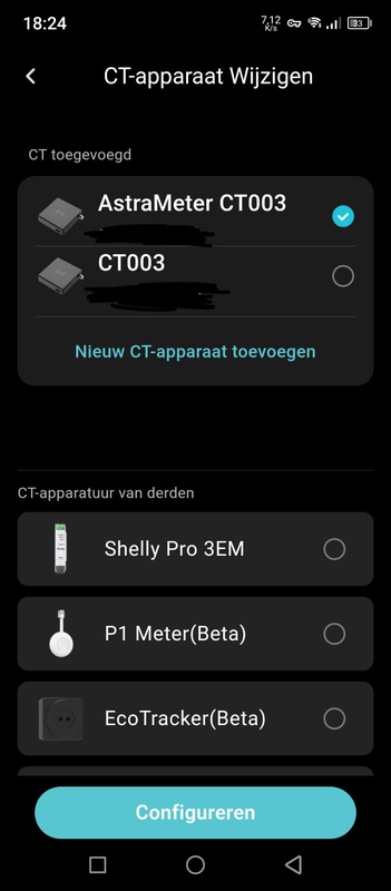

Ik lees al een tijdje mee op dit forum en dat heeft me veel geholpen. Maar nu wil ik toch jullie hulp vragen. Tot 3 weken geleden werkte de Venus 3 perfect op zelfconsumptie. Opeens bleef deze in stand-by staan. Ik las over de problemen met de P1-meter van HW. Deze heb ik daarna vervangen voor de CT003.
Ik probeer een stabiele integratie te krijgen tussen een Marstek Venus 3 en een CT003 P1 meter, maar de koppeling komt niet tot stand ondanks dat alle randvoorwaarden lijken te kloppen.
De CT003 leest de P1-data correct uit (live waarden zichtbaar), en beide devices zitten in hetzelfde subnet en zelfs op dezelfde AiMesh node met goede RSSI (-60 / -51 dBm). Multicast/IGMP, isolation en roaming-gerelateerde instellingen staan goed en afgestemd op IoT-communicatie. Ook bekabeld geprobeerd.
De auto-diagnose faalt meestal, en als deze incidenteel wel slaagt, heeft dat geen effect: de batterij blijft in standby en lijkt geen P1-data te verwerken. Dit geldt voor beide P1-meters.
Gezien het bovenstaande lijkt het geen RF-, L2- of basis netwerkprobleem meer. Mijn vermoeden gaat richting:
- defecte of incomplete lokale communicatie tussen CT003 en batterij
- pairing/state issue na eerdere mislukte attempts
- of een firmwareprobleem (met name bekend gedrag rond v148)
Firmwareversies:
Batterij: v148.119.113
CT003: v116
Zijn er hier mensen die dit gedrag herkennen, specifiek waarbij:
1. P1-data wel zichtbaar is
2. netwerk volledig correct lijkt
maar de Venus 3 toch in standby blijft na diagnose?
Alle input welkom, vooral van mensen met XT8/AiMesh setups of recente firmware-ervaringen. (Ik heb dit ook bij Marstek uitstaan).
Ps: ik zou een groot voorstander zijn van een apart forum voor de Marstek Venus 3

OK, en hoe voed je de CT003? Via de P1 poort van je DSMR, of heb je zoals het moet ook een aparte voeding op de CT? Heb je de batterij ook al eens gereset nadat je van de HW P1 meter bent afgestapt? BTW: Waar las je dat de HW P1 meter problemen geeft?

Gely schreef op zaterdag 18 april 2026 @ 16:23:
- De CT003 wordt gevoed door een eigen voeding. De splitter is ook aangesloten op een eigen voeding.
- Na iedere nieuwe instelling of aanpassing heb ik alles opnieuw opgestart
- de update van de HW P1 naar versie 6.* op dit forum en het forum over Homewizard

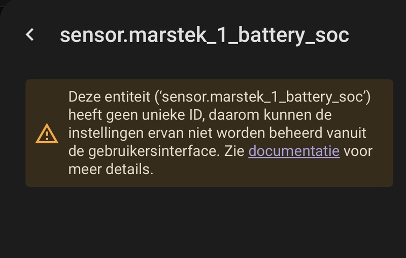

Ik ben de afgelopen dagen begonnen met HA.
Ik heb inmiddels de accu’s gekoppeld aan HA en heb een dashboard gedownload die ik graag zou willen gebruiken. Maar ik krijg de volgende melding in het dashboard(zie screenshot)en krijg dat niet opgelost. Ik kan wel alleAfbeeldingslocatie: https://tweakers.net/i/Ajxt3bWMVAiXtjHwBqzfVzmsDjA=/800x/filters:strip_icc():strip_exif()/f/image/heMahplxzmYPQJ0XHHcIo8mj.jpg?f=fotoalbum_large waardes van de accu’s uitlezen. Weten jullie misschien hoe ik deze foutmelding kan oplossen? Ik heb de v3 accu’s en ik gebruik de p1 meter en actieve p1 splitter van smart gateways. Het dashboard heb ik via HAprofs.

Ik gebruik ook de Astrameter sinds een kleine maand. Voorheen de CT003. Astrameter is echt wel een aanrader. Ik gebruik de HWP1 maar emuleer die als CT003. Word perfect herkend door Marstek, en is met diverse parameters naar wens instelbaar (Power offset, rotation interval,...) Het grootste pluspunt nu vind ik persoonlijk dat bij de Astrameter een waarde ingesteld staat waarop slechts 1 batterij actief is. ipv 2 of 3 batterijen die elk 150W ontladen is dat nu 1 batterij die op 450W ontlaadt. Na X-aantal instelbare tijd wisselen de batterijen. Vooral 's nachts op lagere vermogens een aanrader.
Wat is een Astrameter ? Heb je een linkje ?

https://github.com/tomquist/AstraMeter ;)
Ter inspriratie, ik gebruik deze config in combinatie met mij P1 data in Home Assistant:
[GENERAL]
DEVICE_TYPE = shellypro3em
SKIP_POWERMETER_TEST = False
DISABLE_SUM_PHASES = False
DISABLE_ABSOLUTE_VALUES = False
POLL_INTERVAL = 1
THROTTLE_INTERVAL = 0
[HOMEASSISTANT]
IP = 127.0.0.1
PORT = 8123
HTTPS = False
ACCESSTOKEN =  [knip]
POWER_CALCULATE = True
POWER_INPUT_ALIAS = sensor.electricity_meter_power_consumption_phase_l1_watt,sensor.electricity_meter_power_consumption_phase_l2_watt,sensor.electricity_meter_power_consumption_phase_l3_watt
POWER_OUTPUT_ALIAS = sensor.electricity_meter_power_production_phase_l1_watt,sensor.electricity_meter_power_production_phase_l2_watt,sensor.electricity_meter_power_production_phase_l3_watt
Ik moet overigens eerst nog even een paar template sensoren aanmaken omdat de data van mijn P1 meter in Kilowatts in HA stond en Astrameter/Marstek het in Watts verwacht.
[ Voor 70% gewijzigd door CyberEspresso op 19-04-2026 09:41 ]

CyberEspresso schreef op zondag 19 april 2026 @ 09:38:
[GENERAL]
POLL_INTERVAL = 1
[HOMEASSISTANT]
IP = 127.0.0.1
PORT = 8123
HTTPS = False
Bedankt

Dit is geen fout, gewoon een waarschuwing dat je deze sensor niet kan aanpassen in de GUI omdat deze manueel in de YAML config gemaakt is zonder gebruik van een uniek ID. Maar ik verwijs je door naar het HA topic om daarover meer te leren. Maar deze waarschuwing is dus niet de reden dat je geen data zou zien.

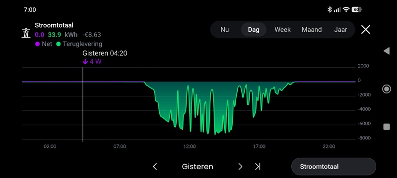

Ik heb de CT003 niet vervangen omdat hij niet goed werkte (itt tot sommigen anderen hier). Die heeft hier bijna 1 jaar gedraaid zonder uitval. Maar de emulator is gewoon veel meer naar eigen wens in te stellen. Bijkomend kan ik nu vanop afstand nog switchen tussen de emulator en de echte CT003, moest er ooit iets mislopen.
Qua nul houden gaat dit prima. Van deze nacht tot nu 0,1kWh uit het net getrokken. (Injectie is wanneer de batterijen vol waren)
Afbeeldingslocatie: https://tweakers.net/i/NTrguYAoeR-ta9g8beGJyeOZ3W0=/x800/filters:strip_exif()/f/image/0nHTWtJqkCECIiROiux78Iqt.png?f=fotoalbum_large

  • NoFate
  • Laatst online: 18:08
Druppeltje_ schreef op maandag 20 april 2026 @ 16:30:
Hoe ga je kunnen switchen? Steekt je echte CT003 nog in en heb je de emulator als 2de CT in je Marstek app gepushed?

NoFate schreef op maandag 20 april 2026 @ 16:43:
Ja inderdaad. Ik heb dit gisteren getest, want was daar niet zeker van. Nadat de emulator is uitgeschakeld duurt het ongeveer een tweetal minuutjes en dan kan de eigenlijke CT gewoon terug geselecteerd worden.

  • NoFate
Druppeltje_ schreef op maandag 20 april 2026 @ 17:25:
Moet je dan opnieuw diagnose uitvoeren? Of onthouden de CT dit?
  • NoFate
Maar je hebt de CT dan nog ingeplugd? Geen extra fake device in je app? Hoe ga je dan de batterijen forceren op CT nr 1 of 2 ? Idd als Astra down is, geen probleem, maar als ze beide actief zijn... Kan je dan niet beter een 2de CT in je app maken?

Druppeltje_
NoFate schreef op maandag 20 april 2026 @ 17:46:
Toen ik dit gisteren heb getest moest ik niks doen. Ik kon na circa 2 minuutjes de eigenlijke CT terug aanduiden. Batterij 1 was onmiddellijk verbonden, batterij 2 heeft nog maar minuutjes langer geduurd. Maar uiteindelijk heb ik niks gedaan buiten de ''echte'' ct terug aan te duiden

  • Druppeltje_
  • Registratie: Juni 2025
  • Laatst online: 00:32
Druppeltje_
NoFate schreef op maandag 20 april 2026 @ 17:49:
Zo staat het in de Marstek app, dus verbinden met de echte CT kan die niet wanneer dit zo ingesteld staat. Als ik de emulator uitschakel kan ik de ''echte'' CT terug aanduiden. Dat duurt wel paar minuutjes voor die terug online komt.
De CT003 had ik uitgetrokken sinds ik de emulator gebruikte. Maar nu sinds gisterenmorgen steekt die gewoon terug in, en de marsteks hebben nog geen behoefte gehad om te willen switchen.

  • boeha
  • Laatst online: 19-10 00:06
Druppeltje_ schreef op maandag 20 april 2026 @ 18:27:
Als je al een ct003 in je account hebt zitten hoef je voordat je de Astra meter opstart alleen echte uit te zetten ( loshalen en van de stroom) dan vinden de accus vanzelf de gesimuleerde ct003, bij mij werkt het het stabieler door een P1 kabel rechtstreeks in homeassistent te steken, met de app dsmr meter, de waardes zo aanpassen dat er 1 meter is die negatief en positief weergeeft en in de dsmr meter ad-on de polling op 0 zetten ... De aangemaakte sensor dan in Astra meter gezet en draait hier met 3 accus al enkele weken zeer stabiel.
  • NoFate
boeha schreef op maandag 20 april 2026 @ 21:22:
Ja, maar het gaat erom dat je bv kan switchen (remote) moest er iets schelen met 1 van de meters... Klopt wat je zegt dat de Astrameter de echte overneemt, maar als je hem uittrekt. Heb je geen back-up meer

Druppeltje_
Dat weet ik ja, maar ik had zondag getest of ik de CT003 niet gewoon ingeschakeld kon laten, maar dan gedeactiveerd. Vandaar dat ik deze terug heb ingeplugd. Hij is niet in gebruik voor de duidelijkheid. Ik draai op de astrameter hier, en vooralsnog zeer tevreden van.
