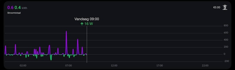

Niekniek89 schreef op woensdag 15 april 2026 @ 06:58:
Vannacht lijkt de HW P1 meter stabiel te hebben gedraaid.
Vanmorgen toen ik wakker werd (om 06:40) wat de status;
Van 00:00-06:40 had ik 0,376kWh verbruikt van het net, wat dus echt wel netjes is.
Zonet de magnetron aangezet om wat op te warmen, en dan start het "raar" issue weer:
**screenshot van HW P1 vanuit HA**
De batterij blijft ná het gebruik van de magnetron té lang stroom teruggeven, waardoor de HW P1 teveel teruglevering ziet, waardoor de batterij veel gaat laden.... na te veel laden ziet de HW P1 te veel verbruik, waardoor de batterij te veel gaat ontladen enz... enz...
Deze (noem het maar even "loop") houdt nu al zeker 15 min aan, waardoor mijn stroomverbruik aardig omhoog schiet.
Is er niemand anders met een 10sec meter, die dit "probleem" ook ziet gebeuren of ben ik uiteraard de enige XD?

Gely schreef op woensdag 15 april 2026 @ 08:35:

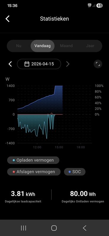

gmj2 schreef op dinsdag 14 april 2026 @ 22:04:
Om maar even op dit terugkerend fenomeen terug te komen. ik heb hier ook al last van. Bij opladen springt hij van ca. 75% opeens naar de 100% (ik zie wel max. cell Volt piek naar 3.6V gaan, dus zal dan wel vol zitten). Echter, bij maximaal ontladen (de DoD staat op max, 88%) stop hij al op 12.9% (Marstek bug?, 12.9% is geen 12%) en is de minimale spanning nog boven de 3,25V. Totaal is er niet meer als ca. 3.5 kWh uit de batterij gekomen, en zou er nog makkelijk ca. 1kWh meer terug geleverd kunnen worden. Zou het mogelijk zijn om geforceerd die minimale cutoff bij de v3 weer op 11% te zetten (zoals modbus register 44001 op de v2)? Ik wil eigenlijkhet oude gedrag weer terug, zoals bij de v2 die ik ook heb, om tot de 3.0V te ontladen.
Max. ontladen v3, met DoD op 88%, in praktijk stopt ontladen al op 12.9% en de minimale cell spanning is nog (veel te) hoog. MARSTEK V3 FW: EMS=148,bms=113

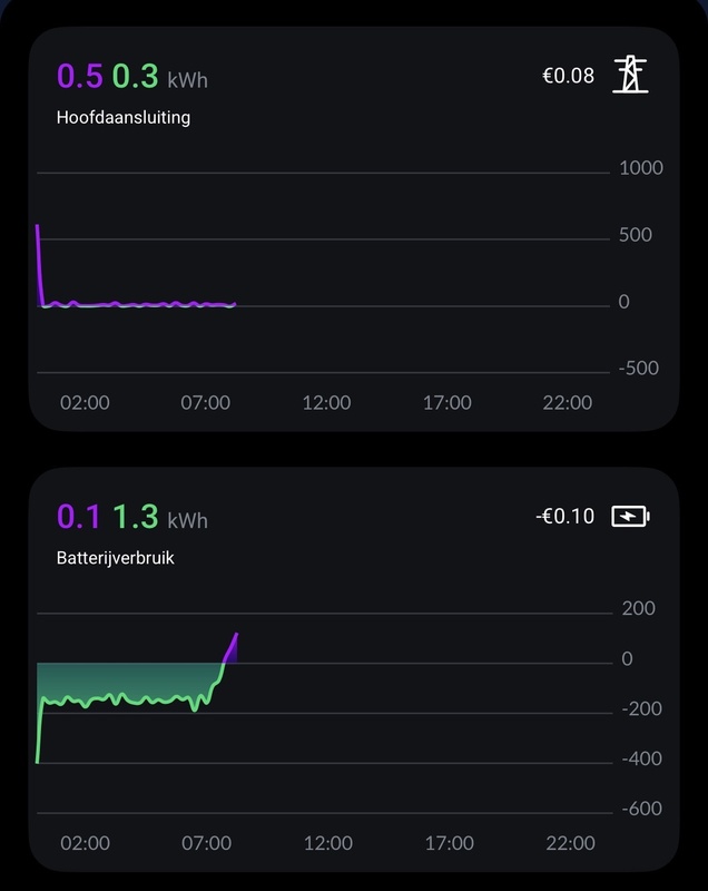

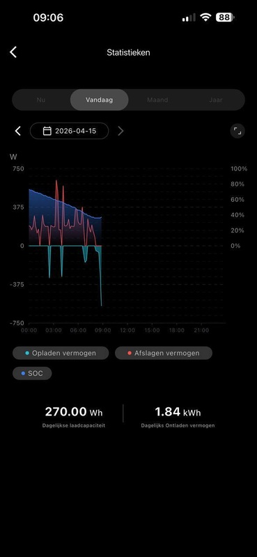

THE_BASE schreef op woensdag 15 april 2026 @ 08:38:
Ik heb niet de inzage die jij hebt, maar heb niet het idee dat dit bij mij het geval is. Wat zeggen de stats in Marstek en HomeWizard over afgelopen nacht dan? Ik zat op 0.4 kWh vanaf 0:00 uur tot 8:30 uur en vind dat acceptabel.
Hier mijn screenshots, ik heb de batterij niet in de HW app zitten, wist niet dat dat kon :)
Afbeeldingslocatie: https://tweakers.net/i/xA4Jzdr6KORaQqZdHmM5MvRQkAI=/x800/filters:strip_icc():strip_exif()/f/image/NJ8H9FuSOeXXy3vEkWpFfwg8.jpg?f=fotoalbum_large
Afbeeldingslocatie: https://tweakers.net/i/lbZKXl8kqtOjA8ia9KdftA4TXVY=/800x/filters:strip_icc():strip_exif()/f/image/adGyHUnF7s4htncbYFY5N8Rq.jpg?f=fotoalbum_large
Jou paarse lijn ziet er iig veel stabieler uit dan de mijne met 10sec...
Van 00:00-07:00 had zat ik op 0.469kWh
[ Voor 3% gewijzigd door Niekniek89 op 15-04-2026 09:16 ]
0.4 is netjes. Het is ook afhankelijk van het type SM dat je hebt 1, 5 of 10sec. Met een 1sec kan het zelfs nog iets lager maar dan spreek je over enkele centen!

  • THE_BASE
SatScan schreef op woensdag 15 april 2026 @ 09:45:
Precies, verder met 'optimaliseren' zoals AI het noemt ga ik niet. Ik heb de Landis & Gyr 5.0 GPRS, dus blijft op 10 seconden. Ik vind het netjes zo, over een tijdje wordt die slimme meter sowieso vervangen.
  • THE_BASE
Niekniek89 schreef op woensdag 15 april 2026 @ 09:13:
Maar uiteindelijk 0.6 kWh gedaan, dat is toch prima? Je hebt een grote piek er tussen waardoor de grafiek anders lijkt, maar ik vind 0.6 kWh acceptabel.

  • Niekniek89
  • Laatst online: 20:32
THE_BASE schreef op woensdag 15 april 2026 @ 10:13:
Ja, lijkt mij ook acceptabel met deze meter.
Ook de HW P1 lijkt toch wél iets stabieler te zijn dan de CT003.
Geen idee of de polling interval aanpassing op de CT003 nog wat zal verbeteren t.o.v. de HW P1?
Als ik volledig over ga op de HW P1, kan wel de splitter er tussenuit.

Als je geen accu gebruikt, is je nacht verbruik dan ook 'piekerig'?

DukeBox schreef op donderdag 16 april 2026 @ 11:59:
Afbeeldingslocatie: https://tweakers.net/i/HKSCZGC09kc0ZW76kPJ3xwfdCQw=/fit-in/4000x4000/filters:no_upscale():strip_exif()/f/image/obQgo3uWIrm3NPl5PgSx6Fab.png?f=user_large
Dit was van afgelopen nacht... toen zat de HW P1 er nog aan.
Die deed het afgelopen nacht wel top... van 00:00-07:00 maar 0,295kWh verbruikt van het net.
Ik merk alleen dat die met bewolking enorm traag reageert naar de batterij (soms wel 40-50 sec)...
De CT003 reageert daarop wel veel sneller.

  • DukeBox
Niekniek89 schreef op donderdag 16 april 2026 @ 12:02:
Zegt zo erg weinig zonder enige info (schaal/as) wat je ziet, dit was dus zonder dat de accu actief was?
